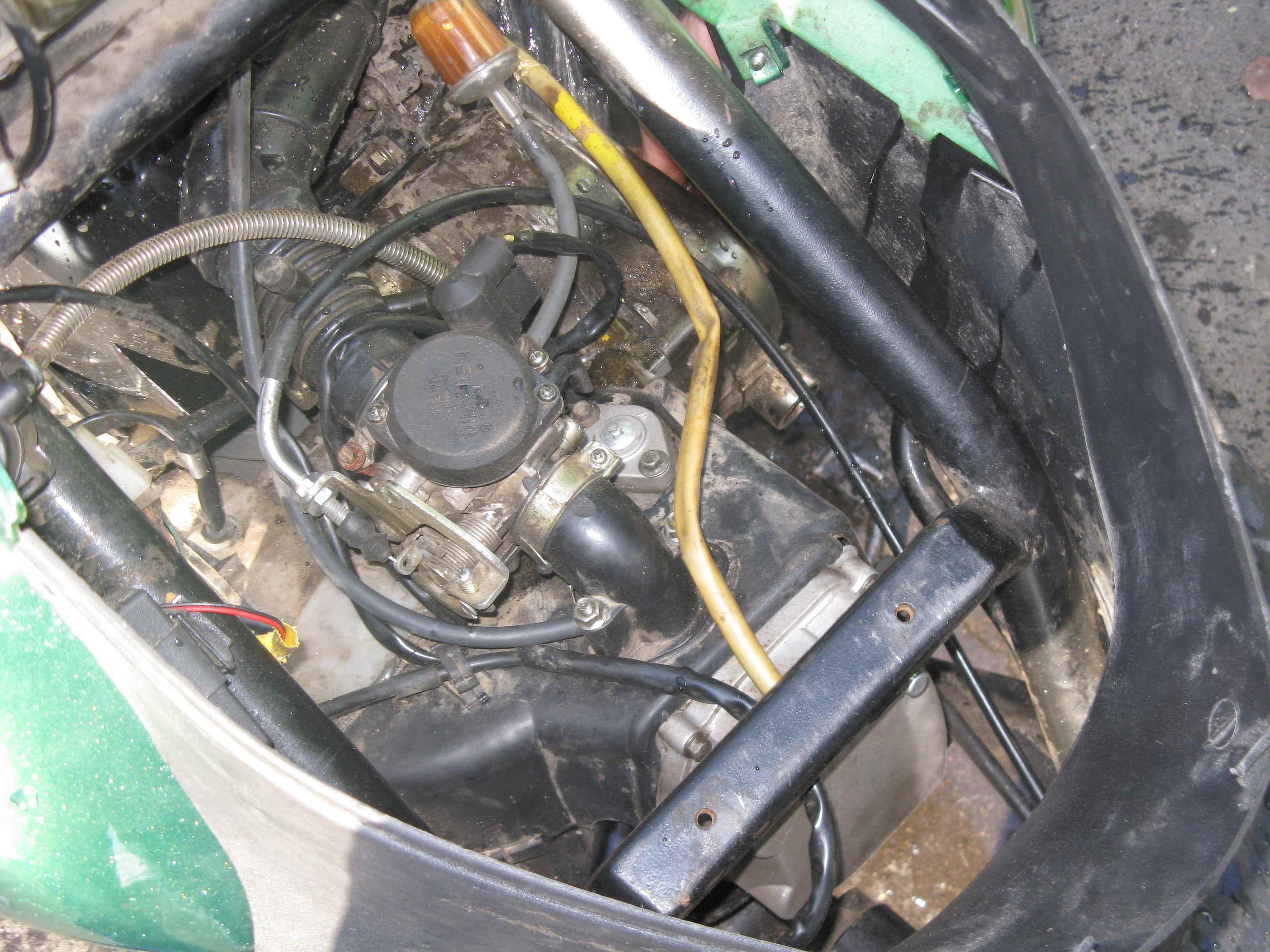

вобщем 10 февраля прошлого года купил китайца на 139 qmb, поняв что 50 кубов это не мое уже 11 числа я начал мудрить, первым делом разобрав qmb я пошел за "Тюнингом" купил цилиндр всборе, колено, цепь, натяжитель, успокоитель,

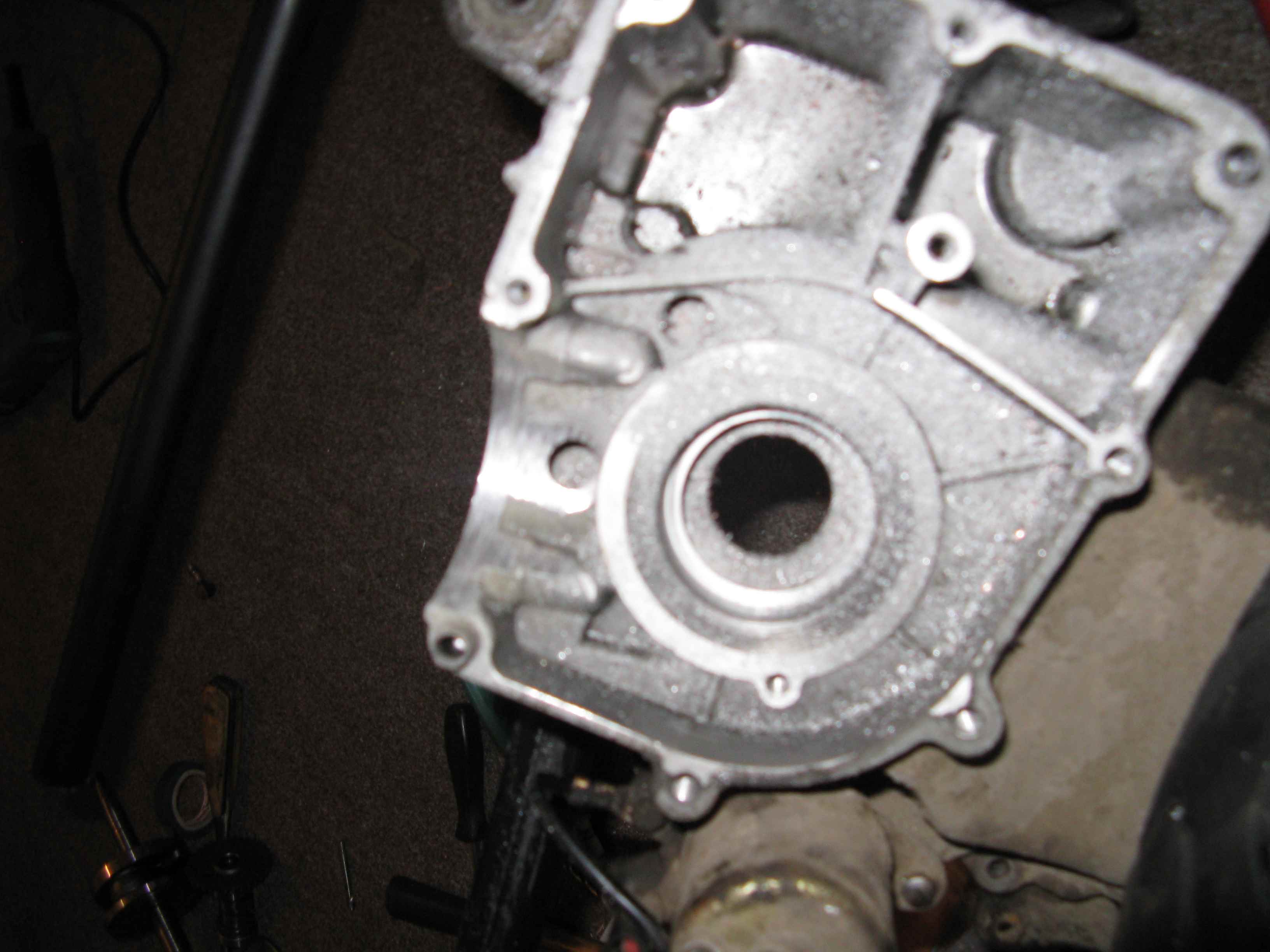

стояла задача всунуть в стандартный картер цилиндр 150 для этого точим картера, я точил дрелью с маленьким кругом от болгарки в общем точим пока цилиндр не сядет
IMG_0616.jpg [ 275.25 KiB | Просмотров: 38173 ]
вот сколько осталось стенок картера
IMG_0600.jpg [ 265.24 KiB | Просмотров: 38176 ]

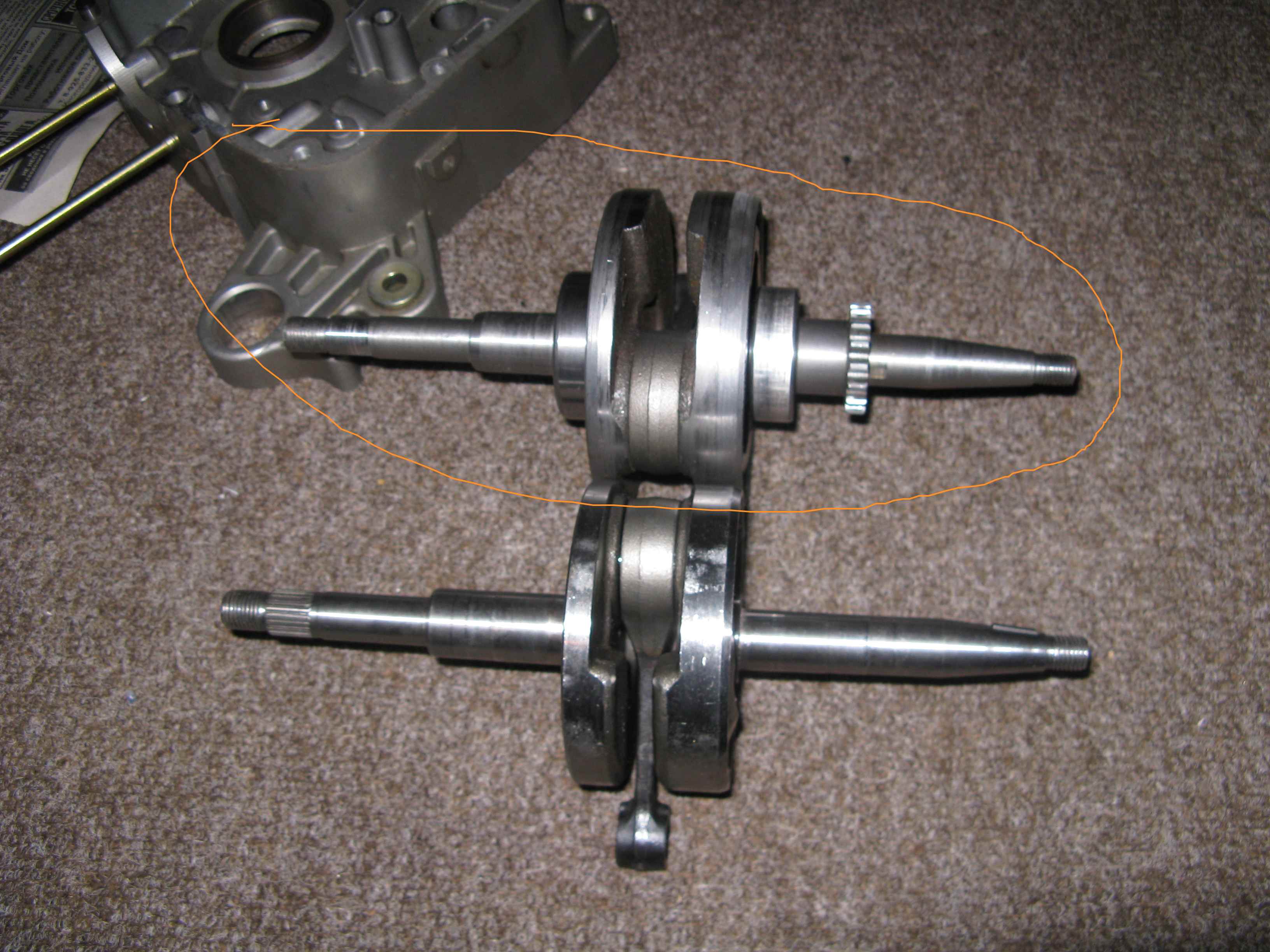

потом точим коленвал на токарном станке взяв за заготовку старый 50 кубовый ( взяв с него шестерни привода цепи и масло насоса)
IMG_0601.jpg [ 427.54 KiB | Просмотров: 38172 ]
на колено устанавливаем подшипники от минска( размер не помню) и все шестеренки

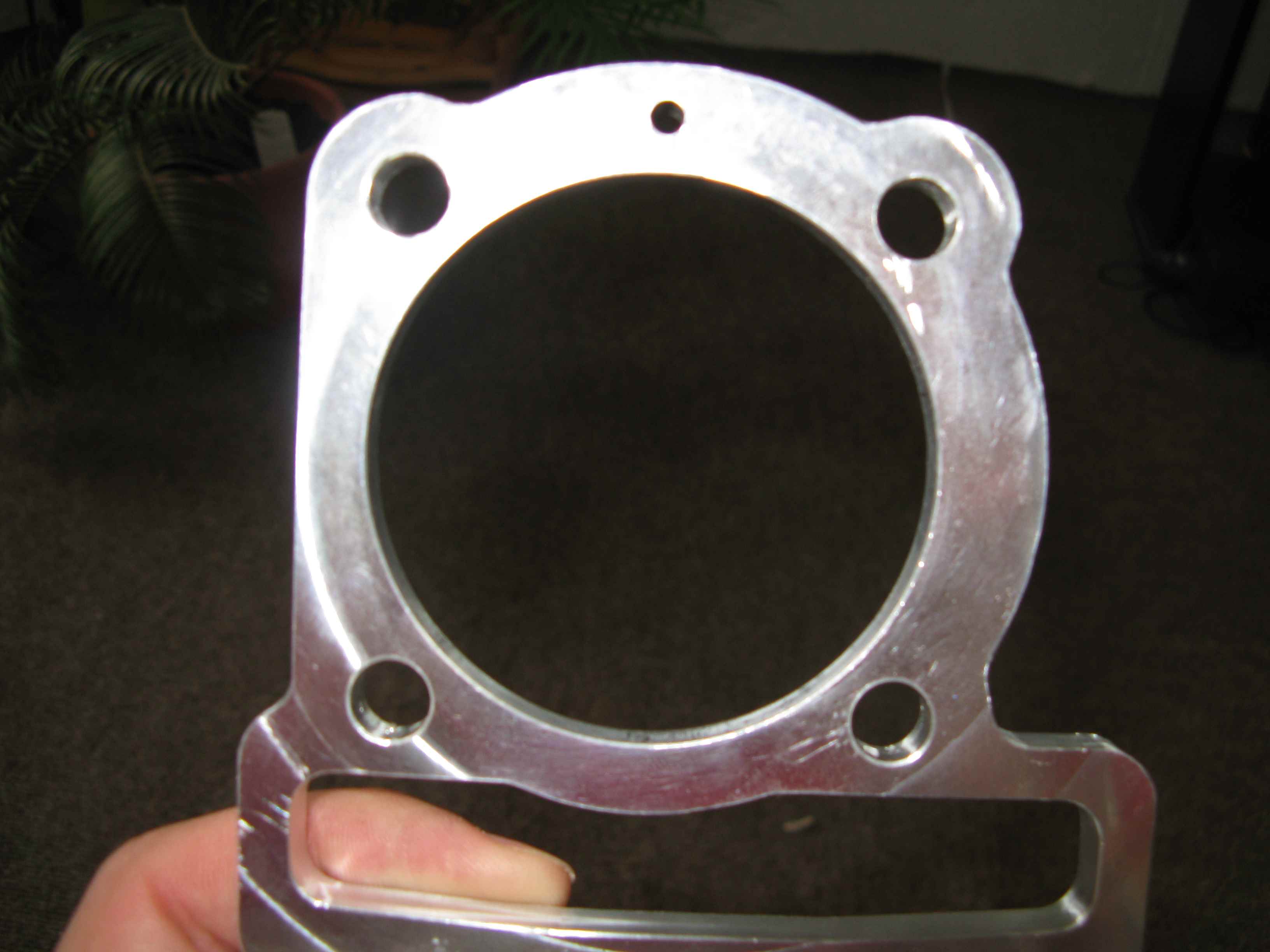

теперь самое главное что бы цилндр встал правильно и поршень не цеплял клапана, а коленвал гильзу нужна вот такая прокладка, мне делал брат на заводе в королёве
IMG_0642.jpg [ 211.16 KiB | Просмотров: 38171 ]
IMG_0641.jpg [ 685.67 KiB | Просмотров: 38169 ]
единственное что не смогу паказать как устанавливали шпильки от 150 кубов, в общем их переставляли чуть дальше стандартных технических отверстий)), вобщем все это дело собираем и получается вот так)))
