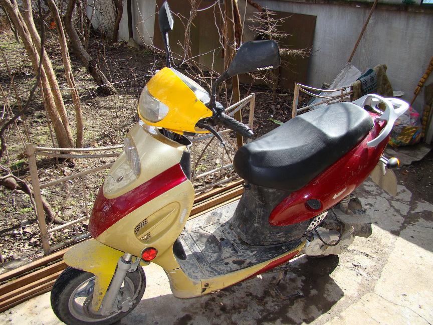

Решил сэкономить немного энергии и сделать небольшей тюнинг-стайлинг
Взял штатные повортники и, смотрите сами)
В дальнейшем покупка прозрачных стекл)))

Вот собственно на чем делал) Он еше в стадии разработки))))
Фара на руле прикольная, ещё бы сделать плавный переход с клюва на неё.
Это сборная) На моей аватарке старый дырчик... с него и фара, а вобше в проэкте макси-обтекатель)) Никак не доеду до наших бамперо дувов и тюнеров пластика((
А ритм моргания поворотников не изменился?

x-pere-men-t писал(а):
Если не заменить реле, то еще как изменился :-D :-D :-D
Не изменился ни разу!!!! Как моргали так и моргают, правда намного ярче
Но что то меня смущает фото!. Могбы ли ты сделать фото в сравнение штатного поворотника с 10 ватной лампой и твоего поворотника со светодиодом. И фото сделать в солнечный день!
А чего он должен меняться? Это тока у владельцев двухтактных скутеров частота меняется. Так как у них старье. В те времена не ставили трех контактное реле, а ставили тока двух контактное! Если при замены с лампочки на светодиод меняется частота моргания, то у вас стоит двух контактное реле. Эту неисправность легко устранить. Нужно разобрать скутер, найти ваше двух контактное реле и выбросить, а за месть него поставить трех контактное!
