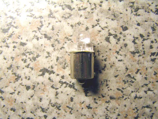

Заехал сегодня в автомобильный магазин, и купил там светодиодную сборку с цоколем как на поворотниках.
Вот это чудо
Если смотреть сзади, то на много ярче, чем штатные лампочки, а если не много сбоку то хуже. И свет получается белее, чем от лампочек. Днём видно отлично, ночью ещё посмотрю, как оно будет.
Кушает это чудо, не более 5 ватт, точно к сожалению сказать пока не могу, мультиметр поломался.
В магазине полно подобных светодиодных сборок, с разными цоколями, так что в планах есть переделка всех лампочек на скутере, вот на такие светодиоды. Думаю, будет не плохая экономия электроэнергии! :)
Ещё аварийку до кучи сделать хочу.
P.S. Если кому интересно, то позже могу скинуть видео, как оно моргает.

Что могу сказать...лучше конечно сравнить два поворотника рядом...один с лампой второй - со светодиодами, но к сожалению выдавить из столь малого количества светодиодов необходимый пото света не получится...
 Заголовок сообщения: Re: Светодиоды в поворотники
СообщениеДобавлено: 16 Май 2009, 01:57
Это не малое количество светодиодов, это большое количество светодиодов. В каждой "лампочке" - целых четыре лишних!

Честно говоря, думал о более конструктивной беседе :) Во-первых, в моих поворотниках на Peugeot стоят 12 пираний и 6 обычных узкоугольных светиков и я бы не сказал что они светят достаточно ярко. И это при затратах около 150 рублей на поворотник, естественно хендмейд. А тут всего 5 узкоугольных светодиодов, я не верю, что они могут дать достаточный световой поток. Ведь от поворотников зависит безопасность, хрен с ними с габаритами например, поворотник - очень важная деталь

Я себе ставил типа таких белых, только там посередине 1 большой светодиод, а вокруг 8 таких же маленьких, в самом поворотнике сверху на отражателе еще стоит желтый рассеиватель, в сумме получился желтый цвет с оттенком голубого, но светит нормально, не хуже родной... А точно такие же пробовал - не понравилось, установленные в поворотник они светили все-таки хуже родных...

Во первых то что ты купил, это предназначенно для габаритов, но не для поворотов. Для поворотов нужно 60люм (родная 10ват лампочка), ну хотябы б 30 люм (5 ват ламочка)! А то что ты купил 3люм!
Я могу собрать типа такого но потребляемая мощность 0,5W а светоотдача 28люм! Или собрать 1 ват и светоотдача 64люм!
Примерно выглядит так:
А вот фото в сравнение того как светит 10 ват лампочка и 1 ват светодиод:

Сезон отгонял с этими лампочками, никто даже в солнечный день не сказал, что поворотников не видно, всегда всё видно. Так что, не так уж всё и плохо :001

И всеже возми и сделай фото где подключены сразу три лампочки. 5ват лампочка оранжевого цвета, 10 ват оранжевая лампочка и твоя светодиодная лампочка. Ато меня очень берут сомнения что она светит лучше чем эта

Я ставил такие как у топикстартера , Predator прав они слабее светят. Вернулся к штатным.

Эти все светодиодные лампочки светят оранжевым. Так что им все равно ставишь их в прозрачную оптику или под светофильтр!
