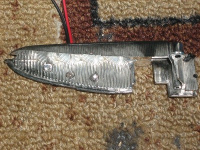

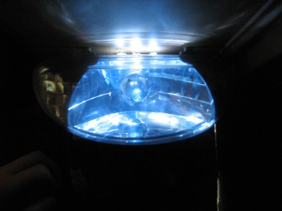

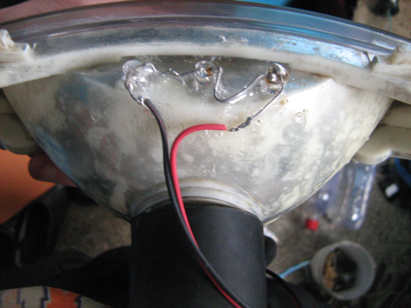

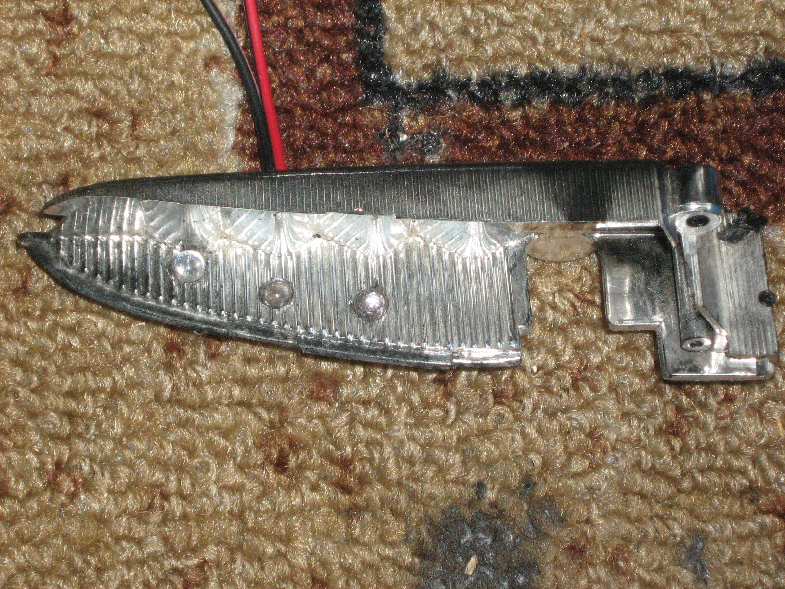

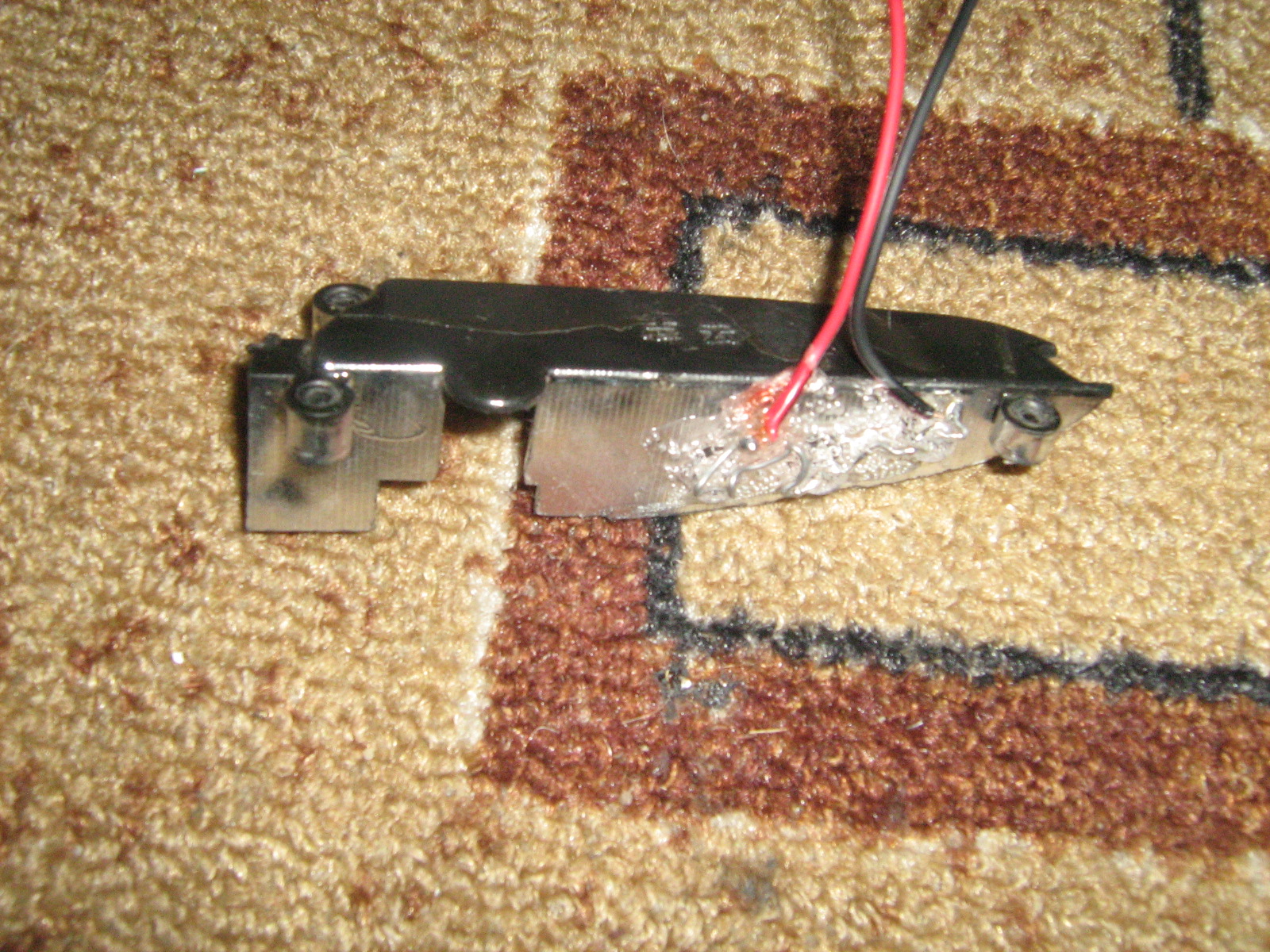

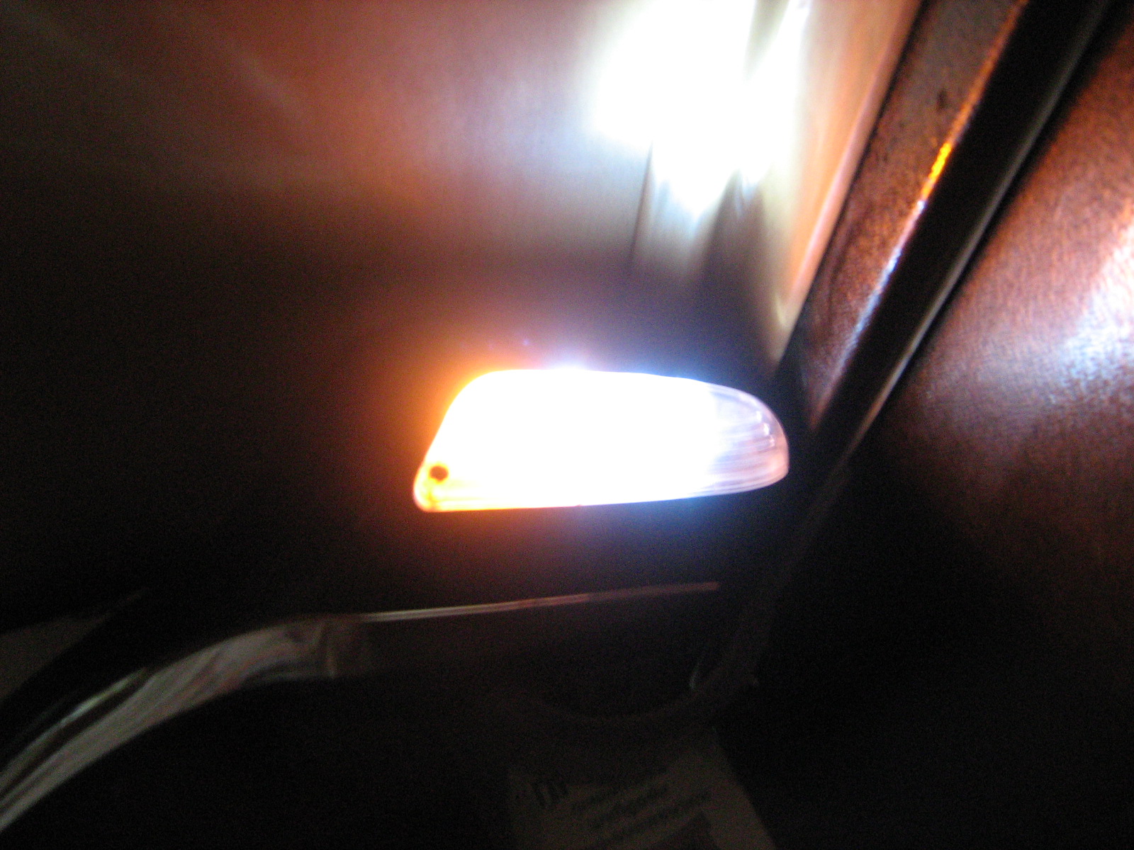

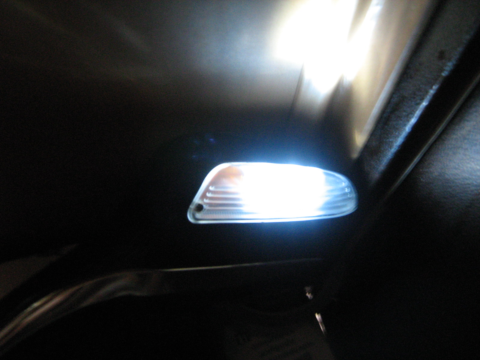

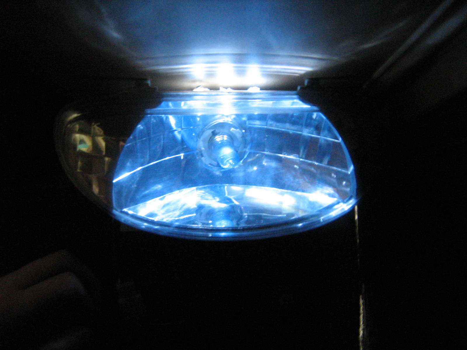

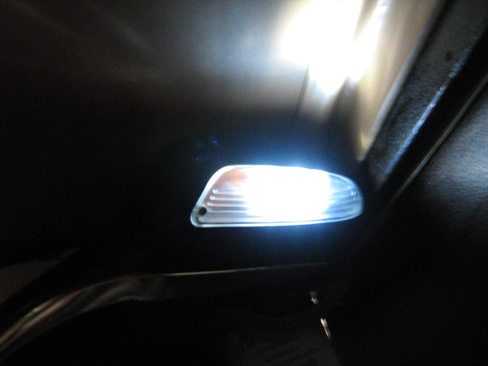

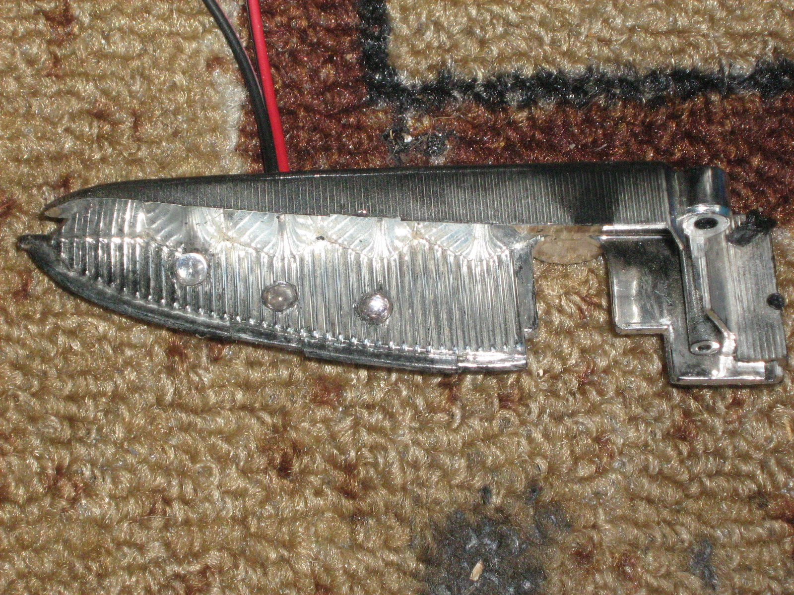

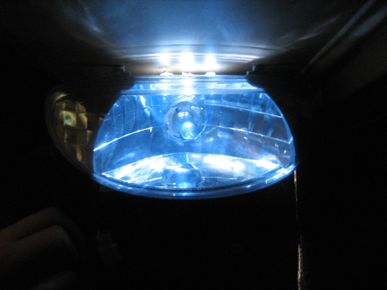

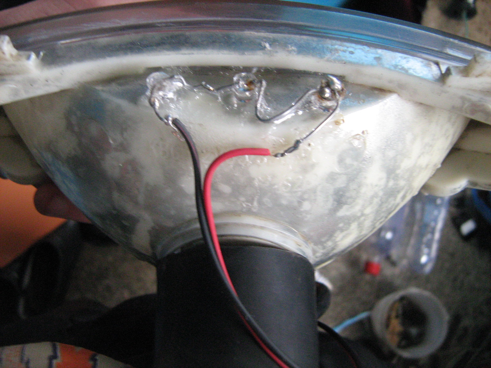

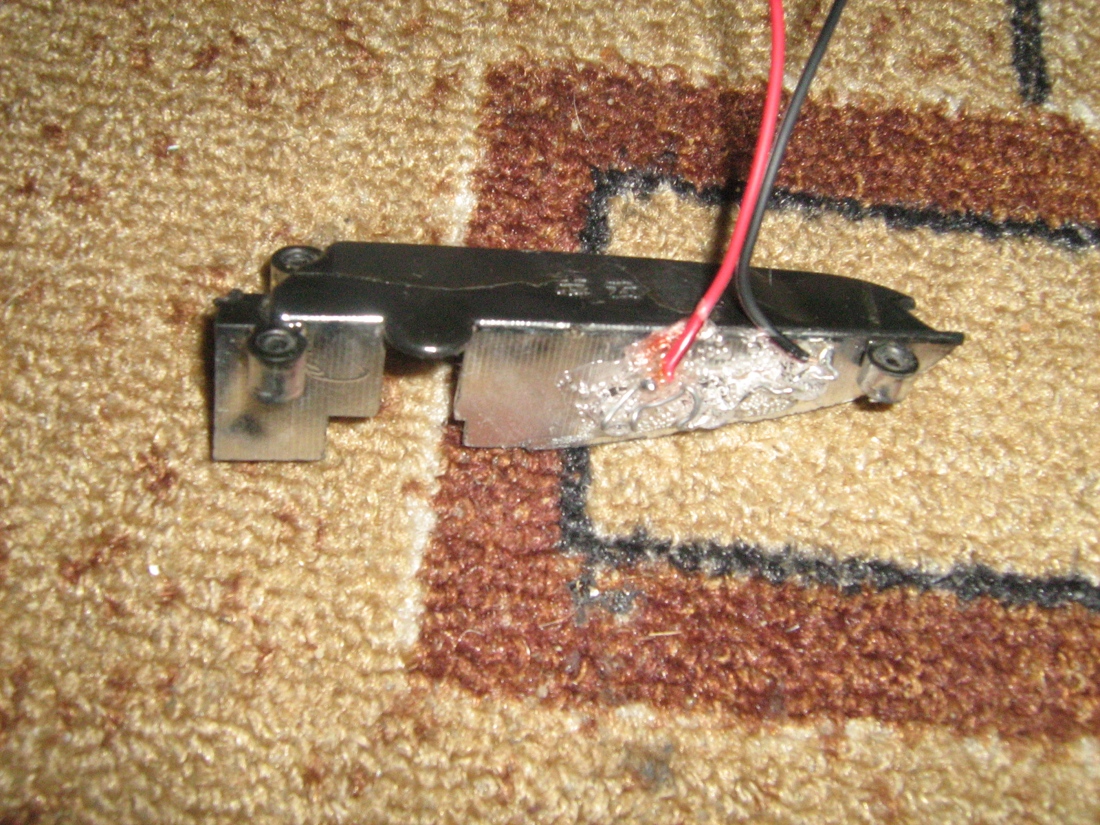

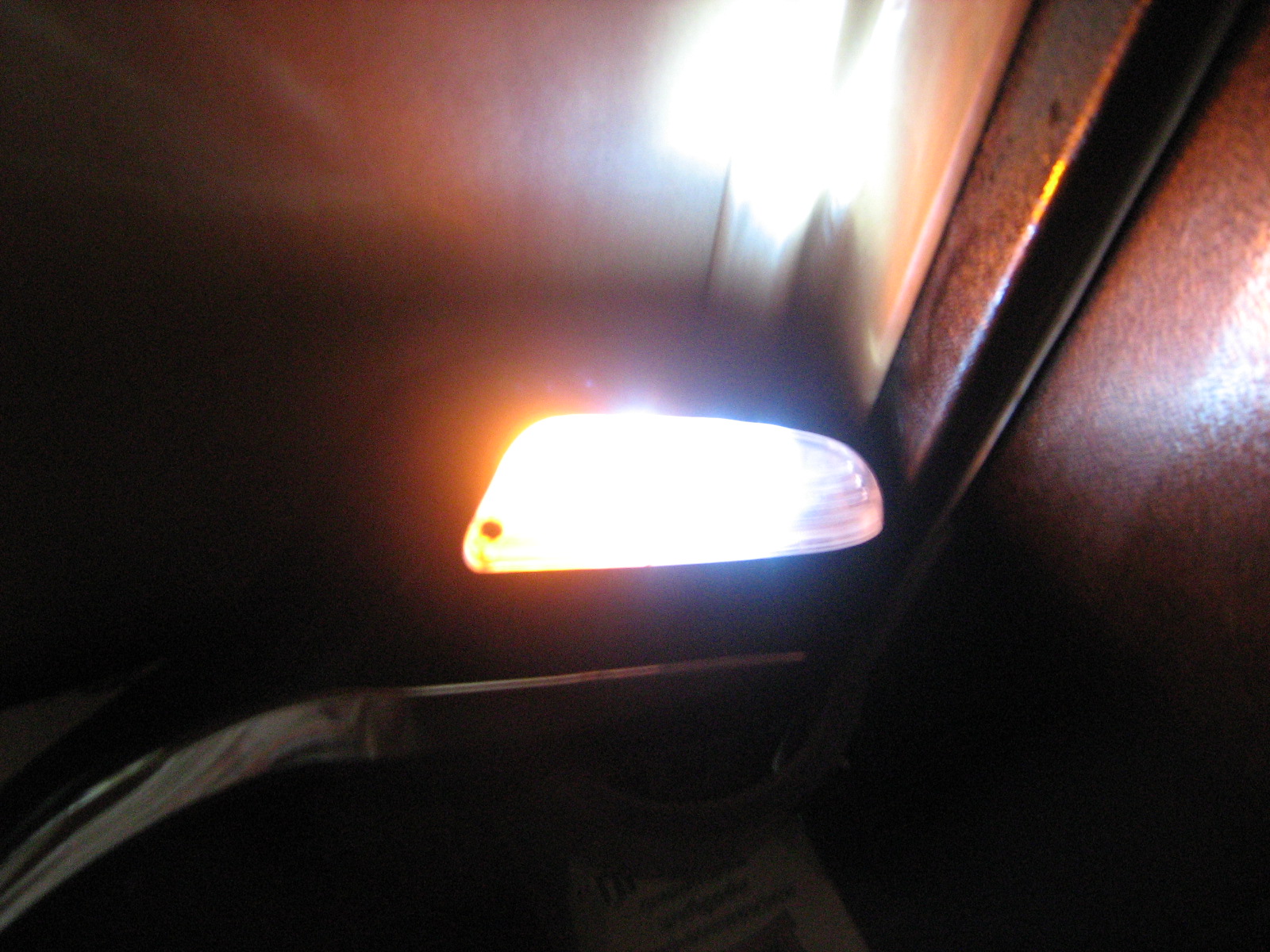

Вот сегодня сделал габариты в фаре и зеркалах
Светодиоды брал из китайских фонариков, соединял последовательно
Комментарий к файлу: Габарит фары
IMG_1223.JPG [ 501.06 KiB | Просмотров: 5491 ]
Комментарий к файлу: Габарит с поворотом
IMG_1221.JPG [ 543.37 KiB | Просмотров: 5491 ]
IMG_1220.JPG [ 502.27 KiB | Просмотров: 5491 ]
Комментарий к файлу: Зеркало вид снизу, закрепил на клей El TITANs
IMG_1209.JPG [ 842.06 KiB | Просмотров: 5491 ]
IMG_1208.JPG [ 1.06 MiB | Просмотров: 5491 ]

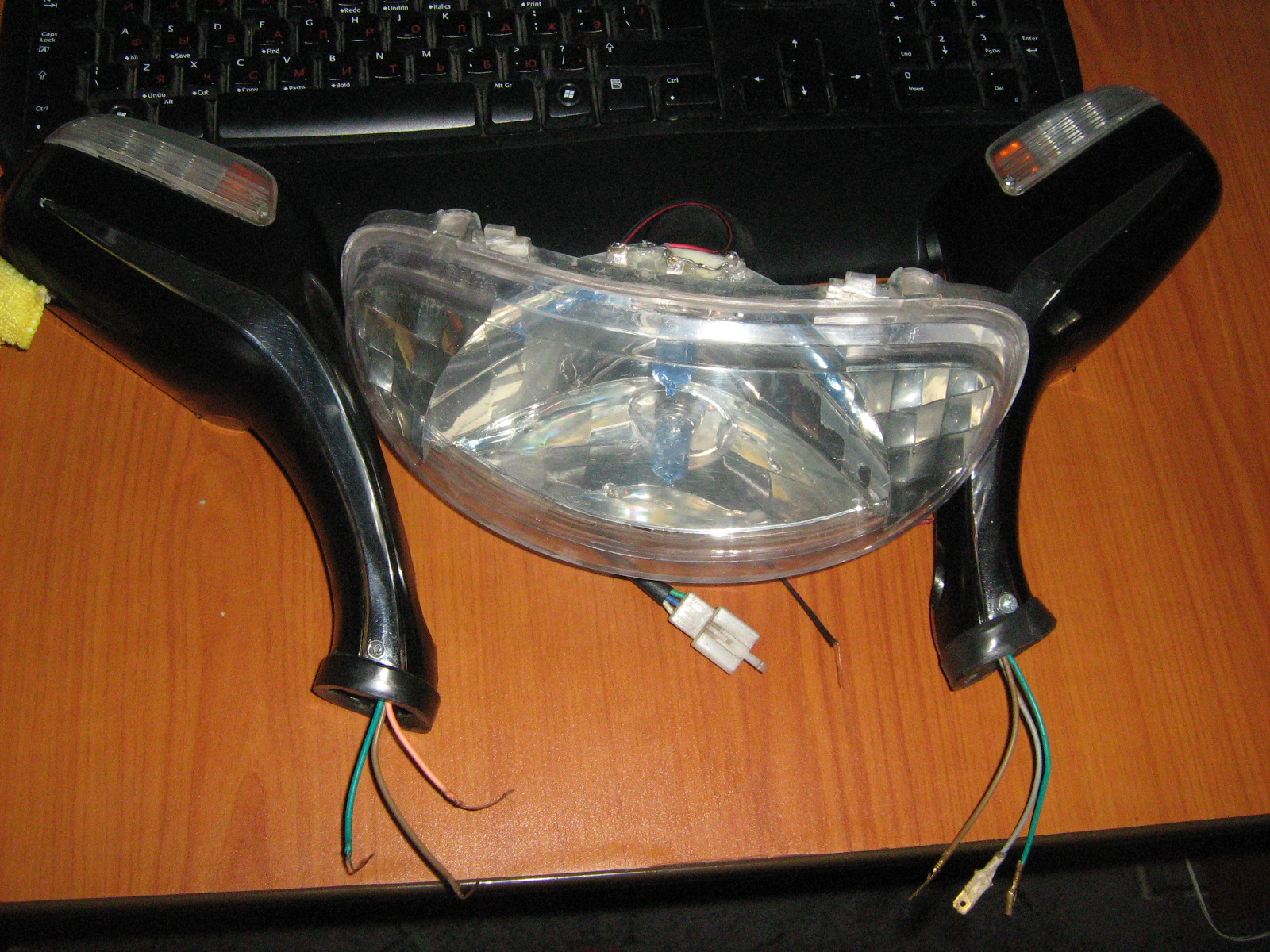

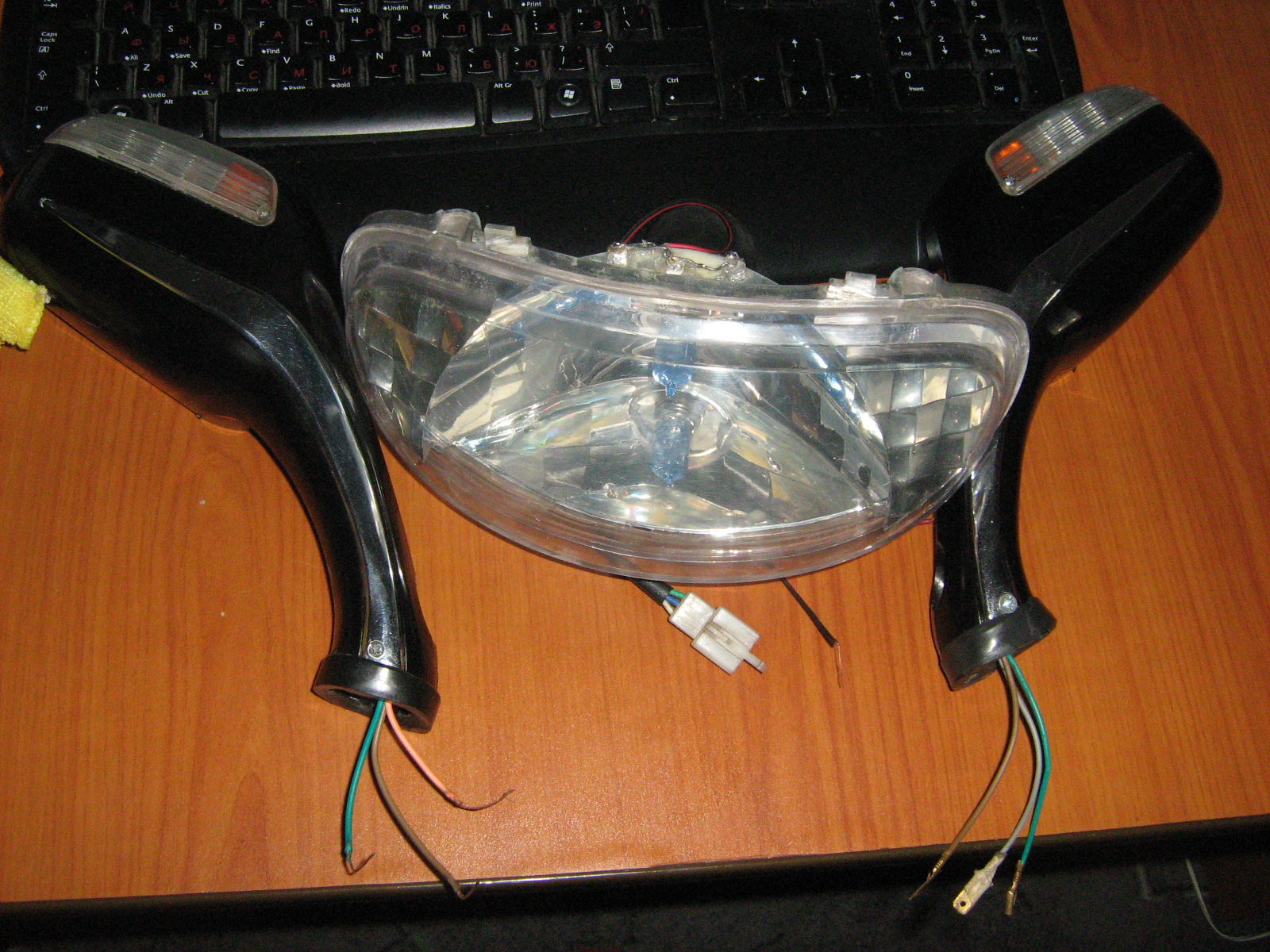

Еще фото
Комментарий к файлу: Все вместе
IMG_1226.JPG [ 718.24 KiB | Просмотров: 5490 ]

ну да конечно в качестве габаритов смотрится неплохо. но при условии что в собранном видео не видно самих светиков... а по сабжу - неплохо бы для цветовой комбинации еще ксенон поставить

Светики спереди невидно,только сверху у меня галогенка синяя стоит,светит белым. ЖДИТЕ ПРОДОЛЖЕНИЯ еще буду делать габариты в передних поворотниках, переднем габарите, под колесами, под днищем :008

А поподробнее можно. Если ты просто взял светодиоды, соединил несколько штук последовательно и воткнул их в цепь скутера, то долго они не проживут. Нужен токоограничивающий резистор, про который ты не сказал ни слова, а по хорошему нужно ставить драйвер питания диодов, т.к. у нас на скутере могут быть довольно приличные скачки напряжения и резистор может не справиться, так что если не хочешь по новой вставлять диоды, то почитай темы в этом разделе про установку диодов и сделай как нужно цепь их питания.
