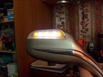

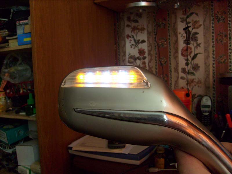

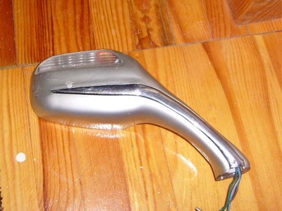

Всем доброго времени суток.
Вот я и решился на вторую переделку светотехники в зеркалах своего скутера.
Для данной переделки мной были использованы светодиоды типа "Пиранья", белого и жёлтого цветов.
Максимальная сила света белых светодиодов - 5200 мКд; жёлтых - 2400 мКд.
Из-за разницы в яркости свечения, я решил использовать 4 жёлтых светодиода и 3 белых.

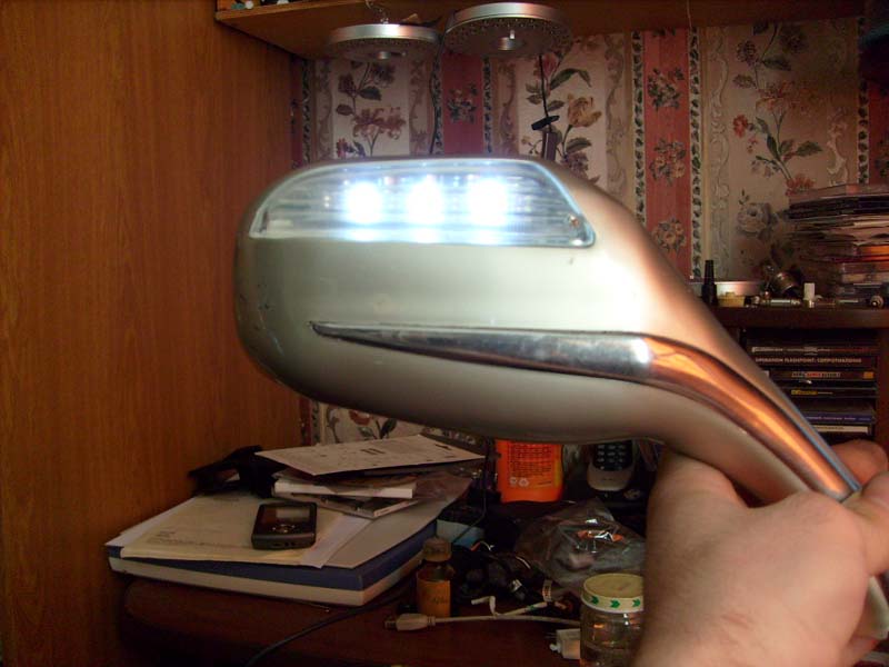

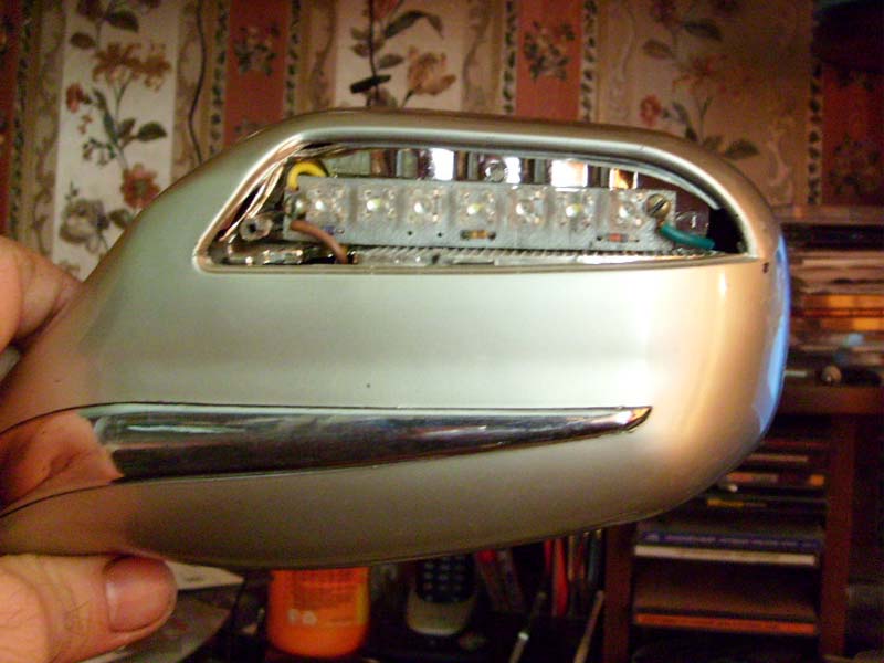

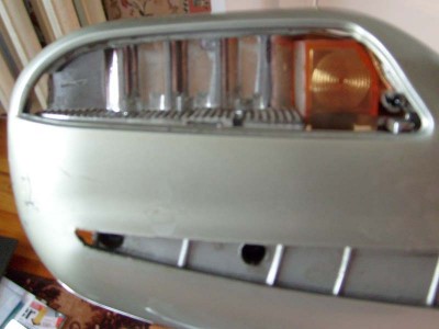

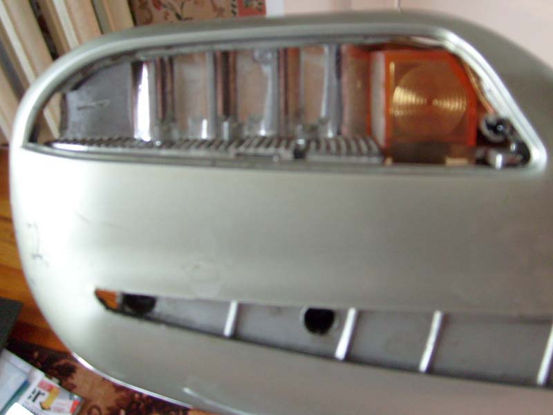

Так выглядят мои зеркала:
Комментарий к файлу: Внутренности представлены ранее вставлеными светодиодами и штатной лампой поворотника.
2.jpg [ 36.47 KiB | Просмотров: 8845 ]
1.jpg [ 65.42 KiB | Просмотров: 8847 ]

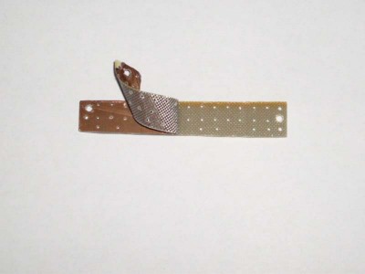

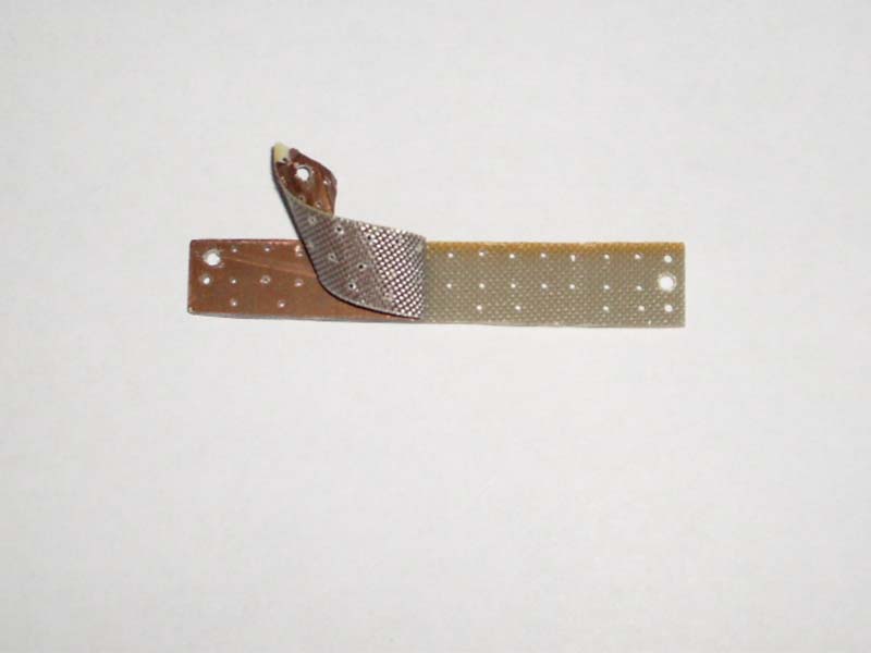

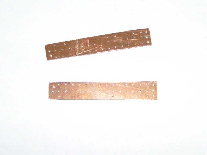

Переделка была достаточно простой.
Из куска двустороннего фольгированного стеклотекстолита были вырезаны две заготовки, затем размечен лист бумаги и на заготовки перенесены будущие сверления.
Сверлил обе заготовки зажав в тисках, дабы получить одинаковые платы.
Затем с каждой заготовки был зеркально снят слой фальги с первым верхним слоем стеклоткани.
После чего очищеную сторону я окрасил серебрянкой "под хром", для лучшей отражающей способности.
Комментарий к файлу: Заготовки
3.jpg [ 21.6 KiB | Просмотров: 8839 ]
Комментарий к файлу: Слой фольги снимаем с первым слоем стеклоткани.

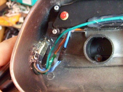

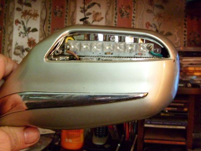

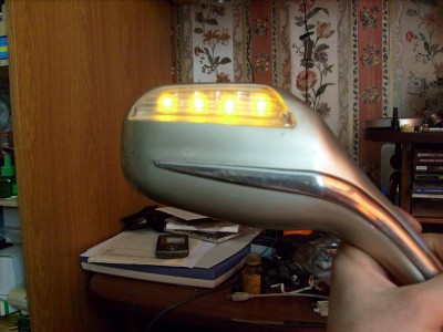

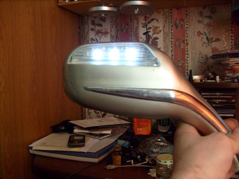

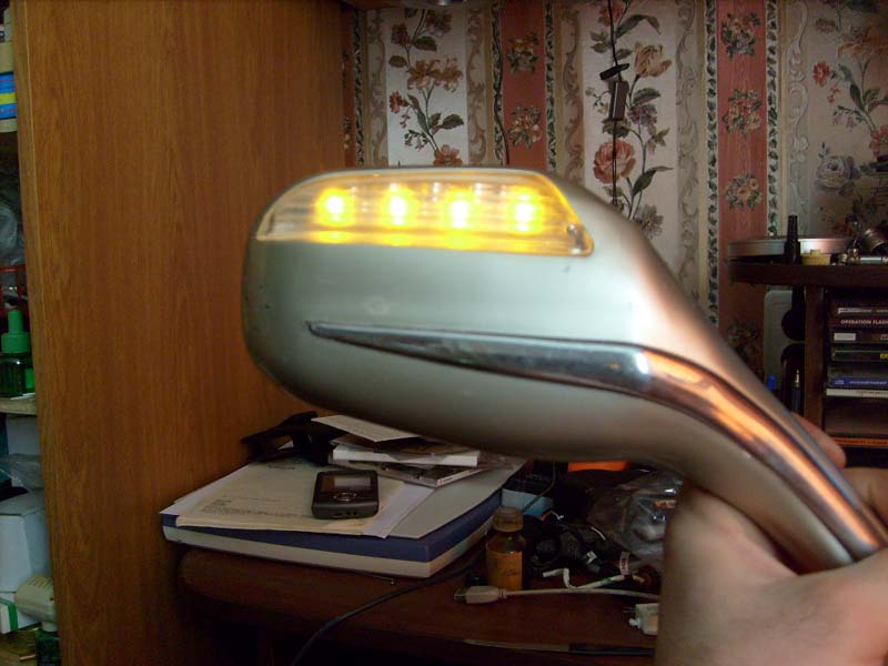

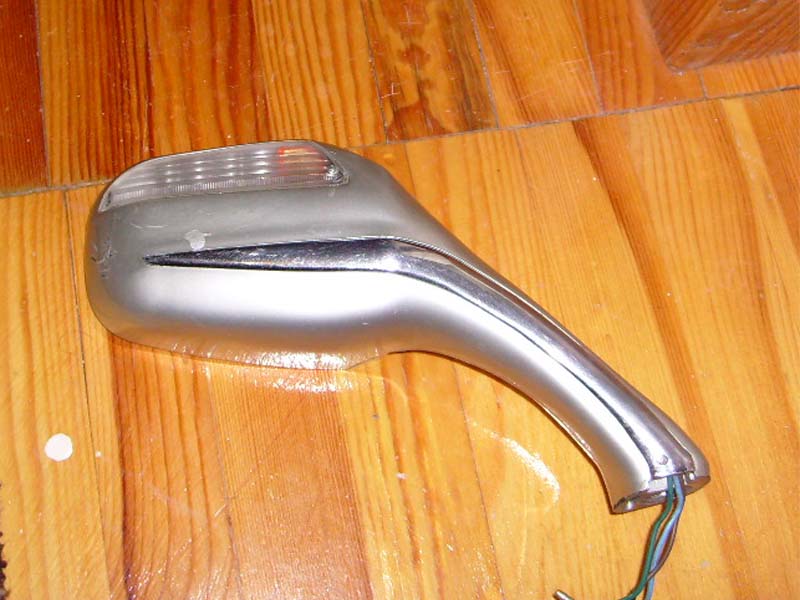

Далее производился монтаж всех деталей на плату, пропайка, проверка, замеры токов потребления.
Запас по токам для цепей габарита и поворотника получился в два раза от номинала при напряжении питания 12,4 Вольта.
Хочу отметить, что на габарит можно было поставить не три, а два диода, было бы вполне достаточно.
Результаты можно увидеть на фото:
Комментарий к файлу: Плата вмонтированная в штатное место
6.jpg [ 56.47 KiB | Просмотров: 8836 ]
Комментарий к файлу: Так горит габарит
7.jpg [ 85.68 KiB | Просмотров: 8836 ]
Комментарий к файлу: Поворотник отдельно
8.jpg [ 88.97 KiB | Просмотров: 8836 ]
Комментарий к файлу: Габарит + поворот
9.jpg [ 79.79 KiB | Просмотров: 8836 ]

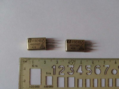

Главной проблеммой после переделки стало то, что при включенном габарите, практически невидно работающено поворотника.
Решение нашлось достаточно быстро.
Для того, чтобы поворотник стало видно, надо просто отключить питание габарита на момент работы поворотника.
Можно было бы сделать хитрую электронную схемку, но с электорнникой я не в ладах.

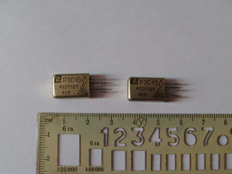

Решено было использовать ля этой цели реле.
Порывшись в старых запасах, нашёл пару пятиконтактных реле РЭС49.
Реле установил прямо в зеркалах, габариты позволяли.
Осталось провести ходовые испытания.
Комментарий к файлу: Реле РЭС49
10.jpg [ 39.46 KiB | Просмотров: 8777 ]
Комментарий к файлу: Реле в корпусе зеркала.
11.jpg [ 65.11 KiB | Просмотров: 8777 ]
