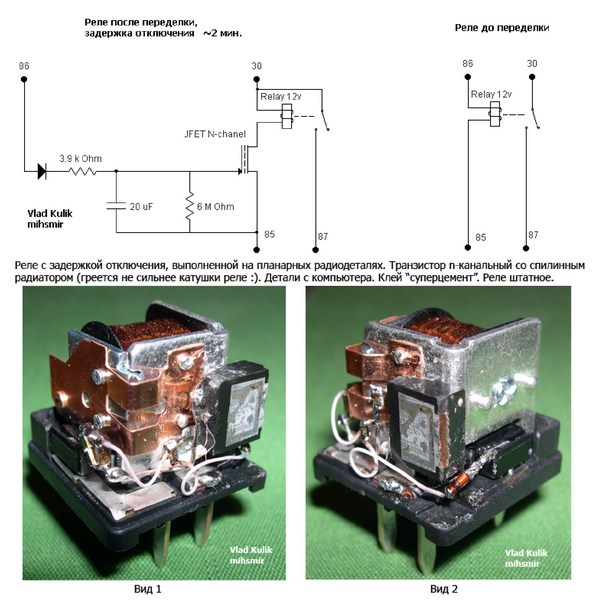

Всем добрый вечер, появилась идея Почему бы не сделать стояночный огонь? на идею натолкнула вот это http://forum.accent-club.ru/index.php?showtopic=45596
РЕЛЕ с ЗАДЕРЖКОЙ!
000.jpg [ 94.36 KiB | Просмотров: 5120 ]
Т.е габариты горят н время и потом выключаются
Кто что думает на счет этого?

Не совсем понятно что за транзистор.
А после..., что?

ничего

а зачем нужно, чтобы габариты со временем выключались?
В чём прикол? У меня в стоке стояночные огни. Просто кручу ключ зажигания в обратную сторону, на деление паркинг, и всё горит постоянно.
Ты понимаешь зачем они вообще нужны? Правильно, чтобы обозначить скут в темноте. И реле никакое не нужно.

Это реле можно подцепить и к зажиганию.
Будет аля турбо-таймер.
