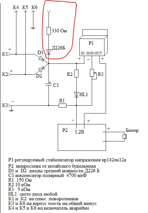

Здарова,мужики я тут новенький и прошу сильно матом не ругаться ,если создаю тему не в том разделе.Короче нужна помощь знающих людей ,которые хорошо шарят в электроннике.Есть такая задумка сделать звуковое оповещение в унитазе,тоесть например если забыл закрыть богажник ,бипер по истечению примерно 2 минут начинает кричать(как в холодильнике :) ).а проблема в том что я не как не могу найти схему задерки времени,которая и будет включать оповещение.Очень прошу ,кто сможет черканите схемку или дайте ссылку.Заранее спасибо! *HELP*

andREY73 ты может не правильно меня понял или не правильно тебя понял я.. *JOKINGLY* я имел ввиду если унитаз остаётся открытым более чем ~2минуты то тогда начинает кричать бипер...вот...

Ну впринципе ты прав но вешь для меня необходимая ,просто на работе скутер находиться на небольшом растоянии от меня и я всегда смогу услыщать его.а озвучка унитаза мне нужна еще потомучто он у меня открывается с пульта от сигнализации,и в кармане он может случайно активироваться и отрыть унитаз...
Ну спасибо поддержали новичка,и я просил схемку или ссылку дать,а не коментировать полезность этого девайса.,тогда бы лучше чтонибудь предложили бы.ДЛЯ МЕНЯ ЗВУКОВОЕ ОПОВЕЩЕНИЕ ОТКРЫТОГО УНИТАЗА НЕОБХОДИМО.

ну про концевик это понятно,не понятно одно как сделать чтобы оповещение включалось не сразу,а хотябы с не большой задержкой. *DONT_KNOW*

Оказывается всё просто! *YAHOO* я добавил просто диод и резистор(выделенно на схеме красным цветом) к звуковой индикации и о чюдо всё заработало примерно как я и хотел ,бипер срабатывает примерно по истечению 25-40 сек. после открытия багажника.

Молодец. Но больше такую шнягу тут не рисуй. Весь её смысл в заряде конденсатора С1 через диод и резистор (диод кстати можешь выкинуть) до уровня стабилизации кренки. Решается проще и эффективнее. Кренка тут ни к чему. Хватило бы обычного стабилитрона на 11В включенного последовательно.

"Но больше такую шнягу тут не рисуй."-хорошо. *JOKINGLY* -а почему стабилитрон на 11В ?он разве даст на выходе 1.2 В
Обычно на заряженном аккуме больше 11 вольт. После стабилитрона можно поставить резистор ом на 100-150, (если страшно за открытку), но открытки до 3,6в должны работать. Я вижу там нарисовано 1,2В... В прямом включении стабилитрон начнет пропускать через себя ток при превышении напряжения стабилизации на его электродах. Открытке хватит. Хотя я бы и стабилитрон выкинул, просто подобрал резистор на нужное падение по току открытки и всё. Ток там мизерный.
