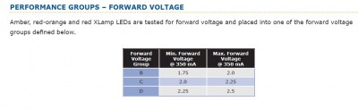

Ребята привет по даташиту на красных и ораньжевых светодиодах CREE XR-E падение напряжение в среднем 2 вольта на 350 миллиамперах http://www.cree.com/products/pdf/XLamp7090XR-E_B&L.pdf
RED1.jpg [ 126.82 KiB | Просмотров: 5067 ]

Да, падает.
И чего?
Драйвер выдаёт нужный ток.
От напряжения зависит только КПД, и то не сильно.

:) Да может кто будет без драйвера делать на резисторах пригодится для расчета :)

Тогда согласен. То, что у красных и почти-жёлтых светодиодов рабочее напряжение значительно меньше, чем у зелёных, синих и белых, стоит помнить.
