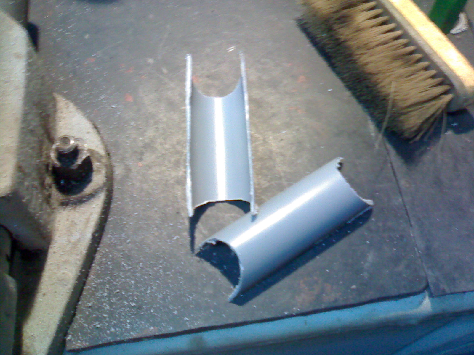

берем канализацеоннуютрубу пластиковую(но не б/у!), и отпиливаем 15-20см, потом разпиливаем вдоль:
пилим на пополам.jpg [ 381.81 KiB | Просмотров: 6199 ]
И с боков под углом отпиливаем ненужный пластммасс, а потом приклеиваем плосский пластмасс(для того,чтобы свет равномерно рассеивался, но обэтом пожже)

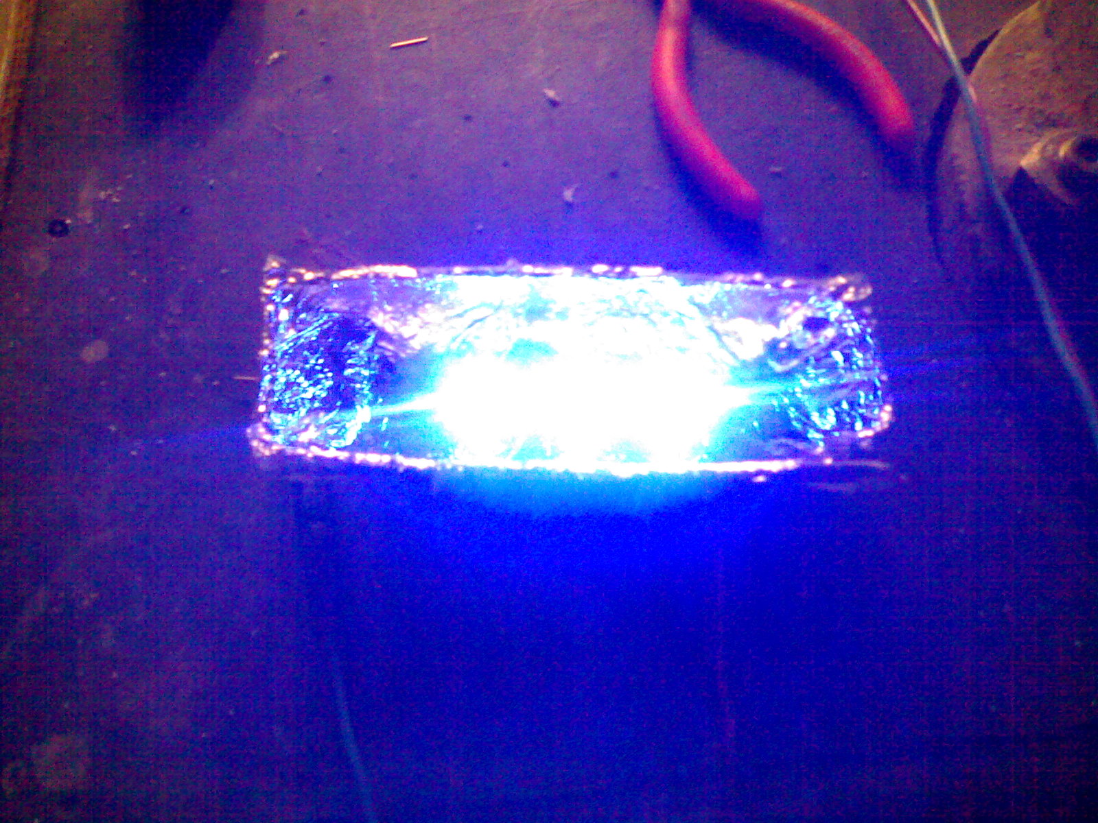

затем сверлим отверстия; внутреннюю часть обклеиваем фальгой;вставляем светики; приклеиваем прозрачный пластик.

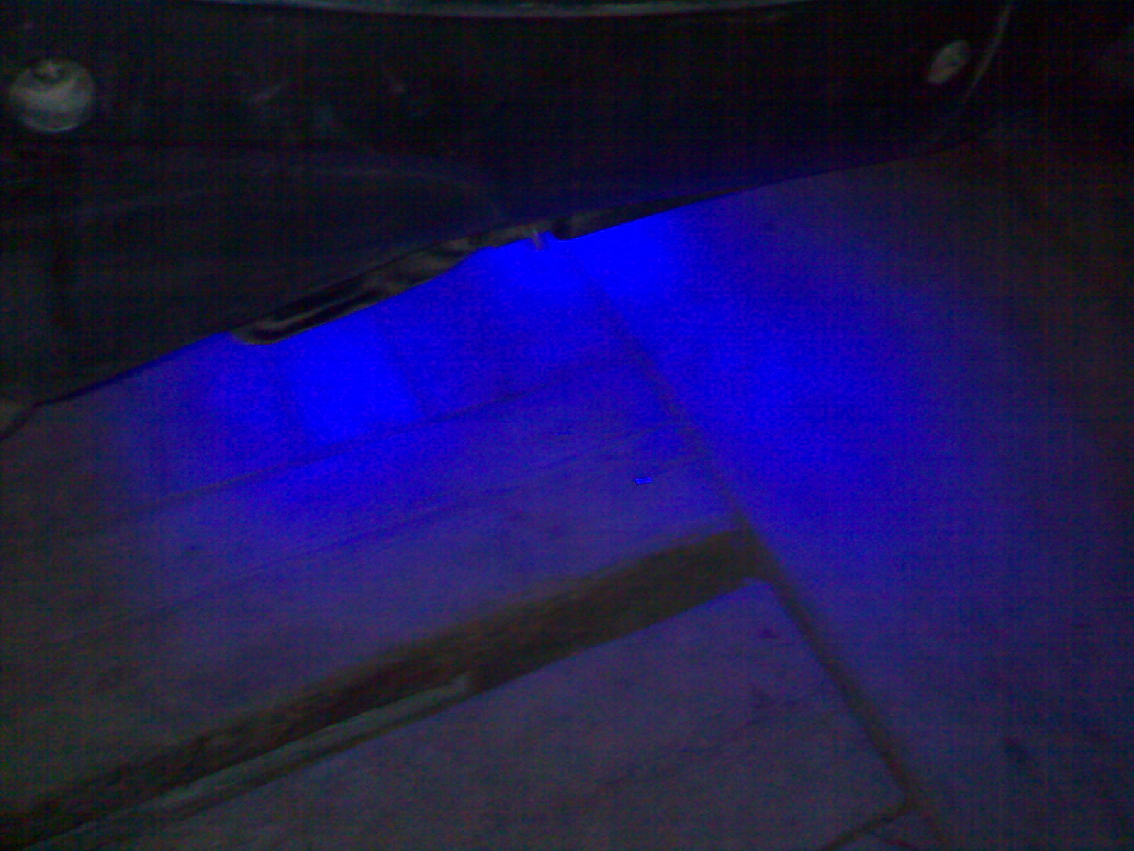

должно получится так:
себе в глас.jpg [ 477.82 KiB | Просмотров: 6196 ]
ну и закрепляем под скутом; смотрим:
внис.jpg [ 294.23 KiB | Просмотров: 6196 ]
вот таким образом можно подсветить скут без особых затрат
