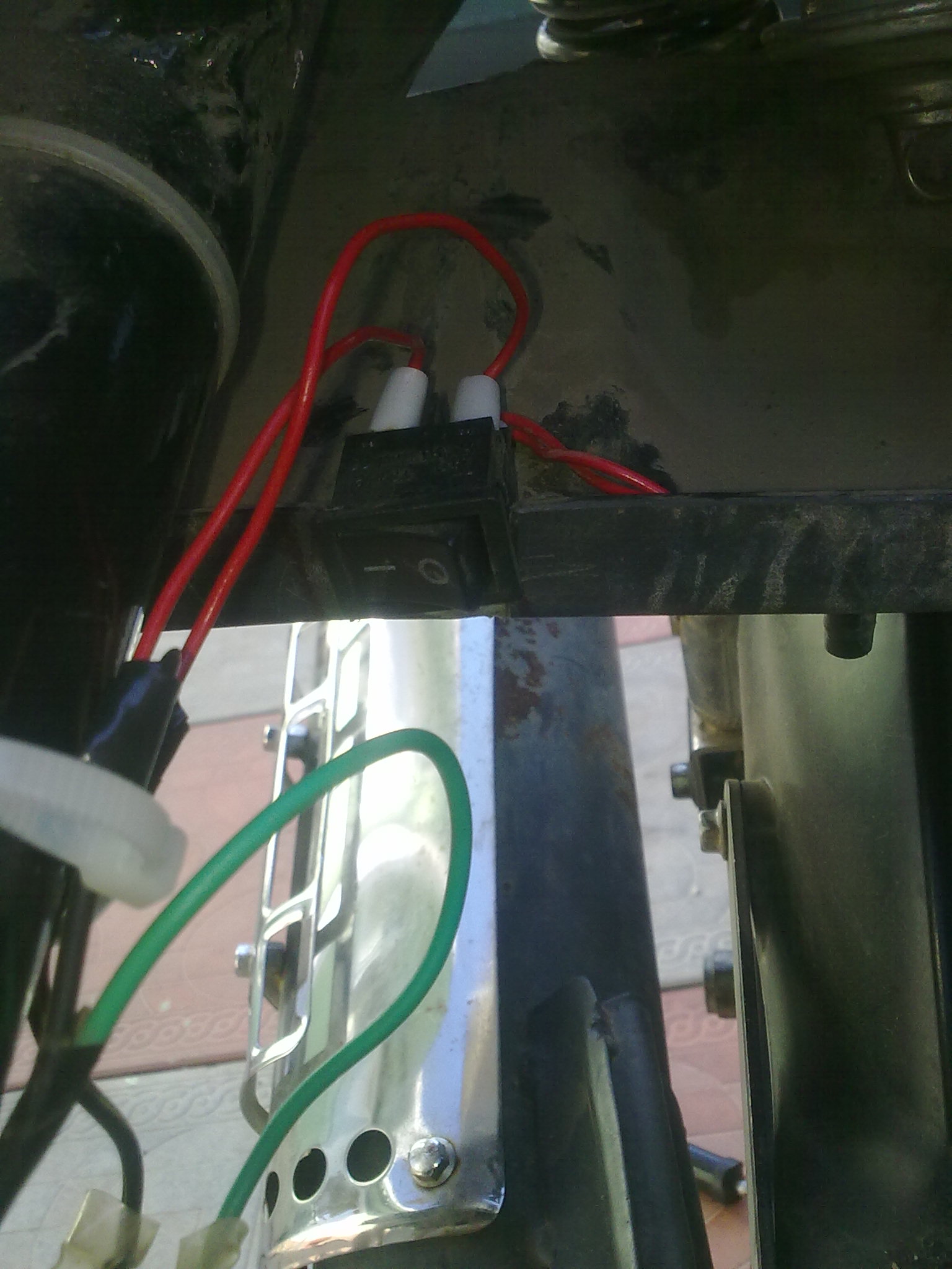

Привет всем сейчас выложу фотки своего стайлинга .
В общем обзавелся я диодной лентой и начал эксперементировать с ними :) , получилось думаю не плохо :)
И еще я обшил бардачек и поставил туда модулятор под USB , и от него подключил колонки от ноутбука , музыка качает на ура , я думаю даже не хуже тем , что продаются в скутермаге . Колонки можно сказать бюджетный вариант всего 600 рублей :) .
Установил секретную кнопку , которая вкл./выкл. искру , так сказать чуть-чуть себя обезапасил от угона :)
И поставил номера сами увидите :)

Приборка ночью будет слепить, сам поймешь.
 Заголовок сообщения: Re: Диоды на скутере kymco agility 50
СообщениеДобавлено: 08 Nov 2012, 22:38
Сообщений: 1288
Откуда: Саранск, Мордовия
Скутер: Atlant Calypso 150cc
Приборку груби - последовательно к ленте резистор 50-100 ом
