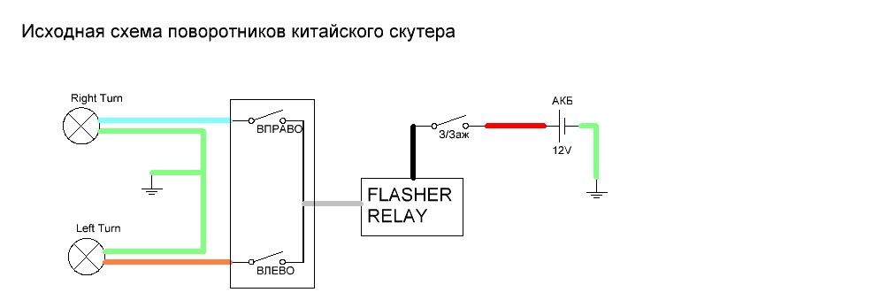

Это схема оригинальных поворотников:
Исходная схема поворотников.JPG [ 32.05 KiB | Просмотров: 8311 ]

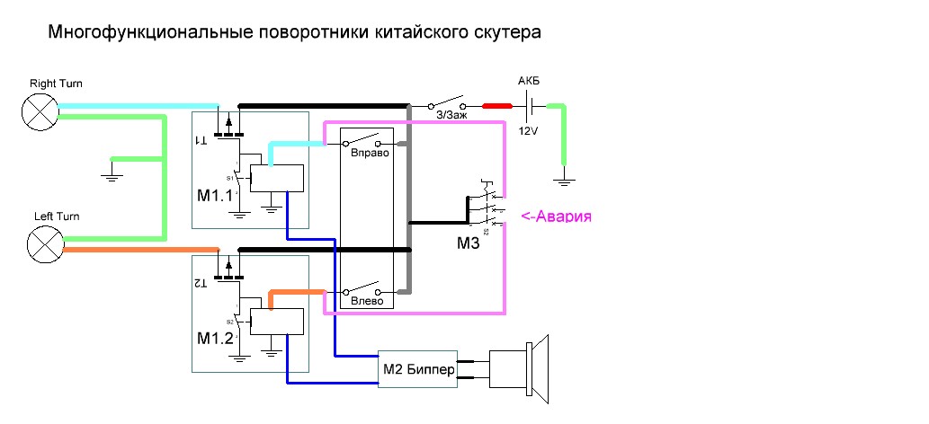

Это предлагаемая схема:
Многофункциональные поворотники.JPG [ 54.51 KiB | Просмотров: 8311 ]
М1.1 и М1.2 это два одинаковых блока на NE555, которые при включении "Вправо" или "Влево" переключают поворотники с частотой 1,5 Гц +- 0,5 (по ГОСТу), скважность 50%.
Если ни "Вправо" ни "Влево" не включен, то поворотники ГОРЯТ ПОСТОЯННО (габариты), так как затворы P-канальных транзисторов "опущены" на землю.
Транзисторы АО3401, Rds(on)< 50 мОм, корпус SOT-23, 4 руб/шт на Ebay.
Можно другие.
Звуковой сигнал делается на третьей NE555 (3500 Гц, скважность 50%) и маломощном динамике или buzzer. Эта схема отпирается при появлении напряжения на выходе М1.1 ИЛИ М1.2.
Аварийная сигнализация это просто один выключатель типа DPST (double pole single throw) - т.е. замыкает/размыкает два провода.
При замыкании начинают мигать все 4 поворотника и начинает пикать биппер.
Так как блоки М1.1 и М1.2 не синхронизированы, то длительность "пиков" биппера может плавать от 0 до полпериода 1,5Гц.

Добавлено 26.02:
Что-то народ смотрит, а комментариев не оставляет.
Надо это, не надо. Как схема, нормальная, или не нравится?
Смелей, народ...
