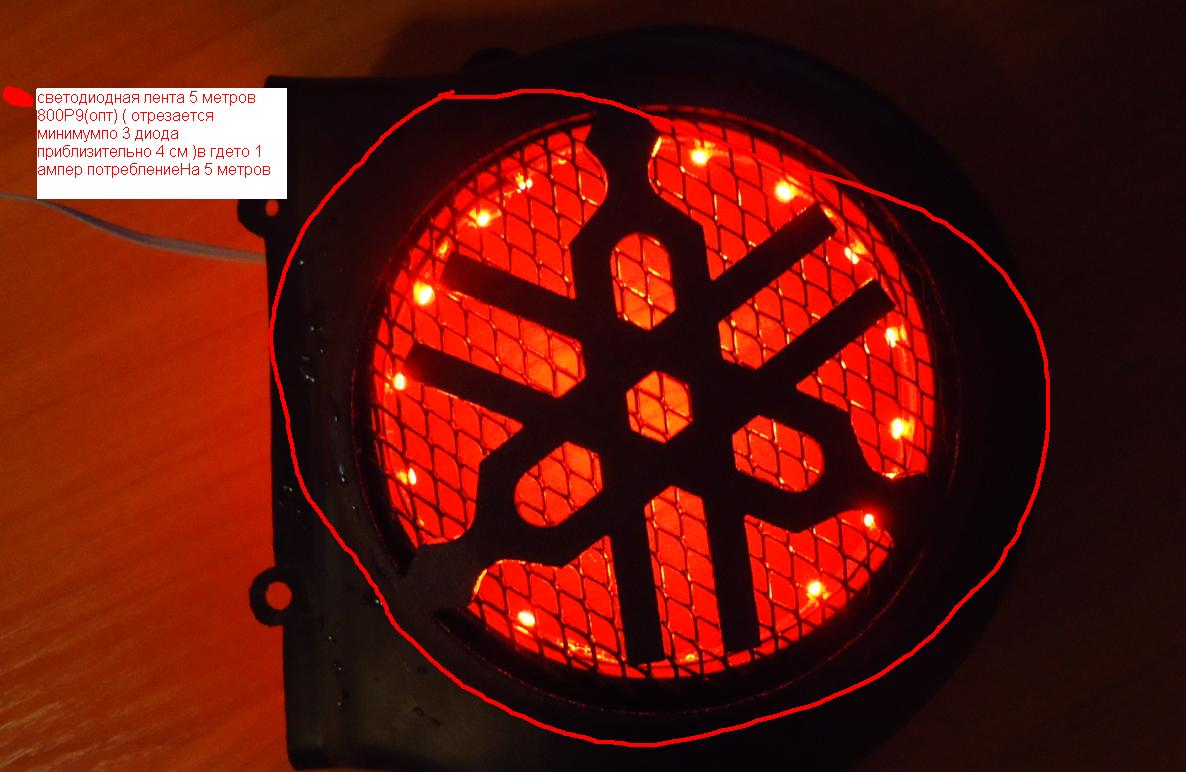

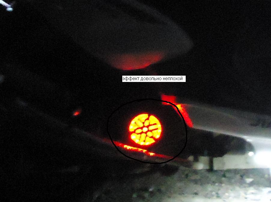

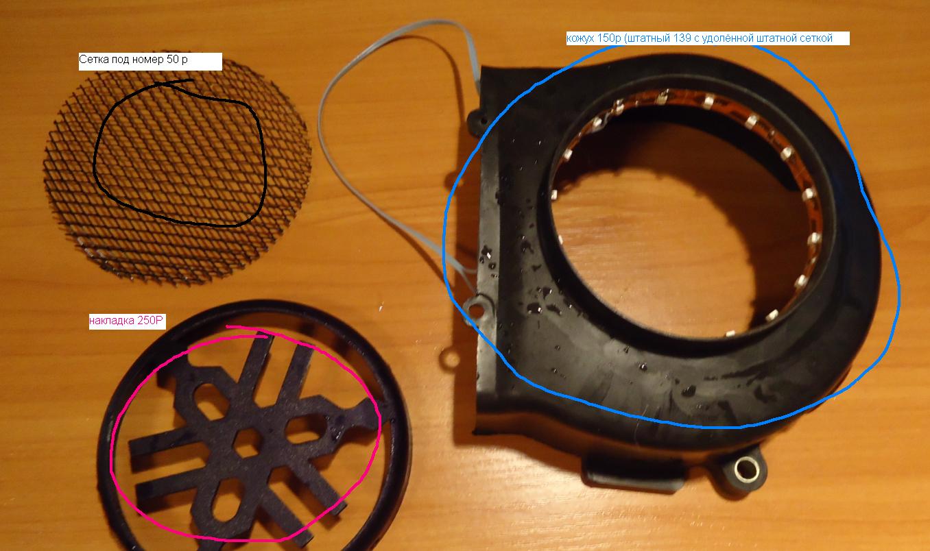

вот так сделал
а воще читайте форум КАК ПОДСВЕТИТЬ КРЫЛЬЧАТКУ
