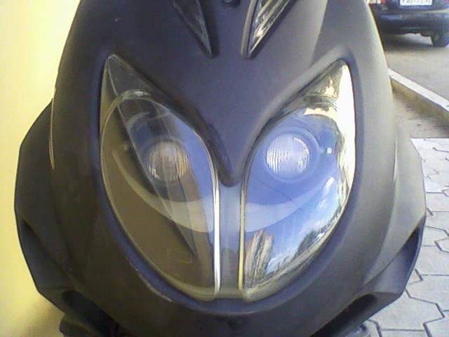

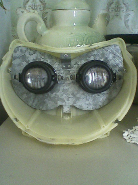

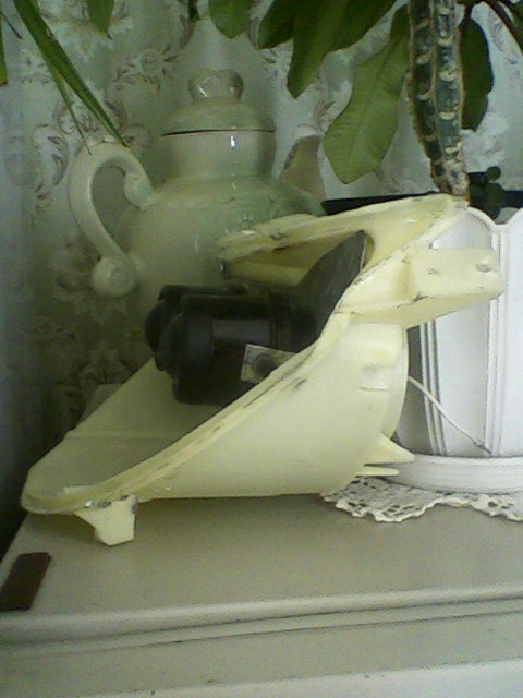

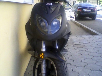

Хорошо получилось,симпотично *OK* У меня все попроще...

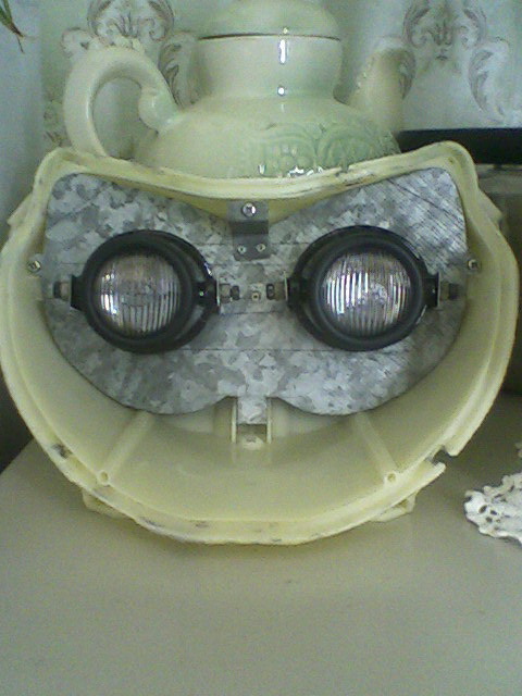

Photo-0032.jpg [ 89.29 KiB | Просмотров: 25984 ]
Photo-0033.jpg [ 85.53 KiB | Просмотров: 25984 ]
Photo-0039.jpg [ 68.11 KiB | Просмотров: 25984 ]
Photo-0040.jpg [ 72.97 KiB | Просмотров: 25984 ]

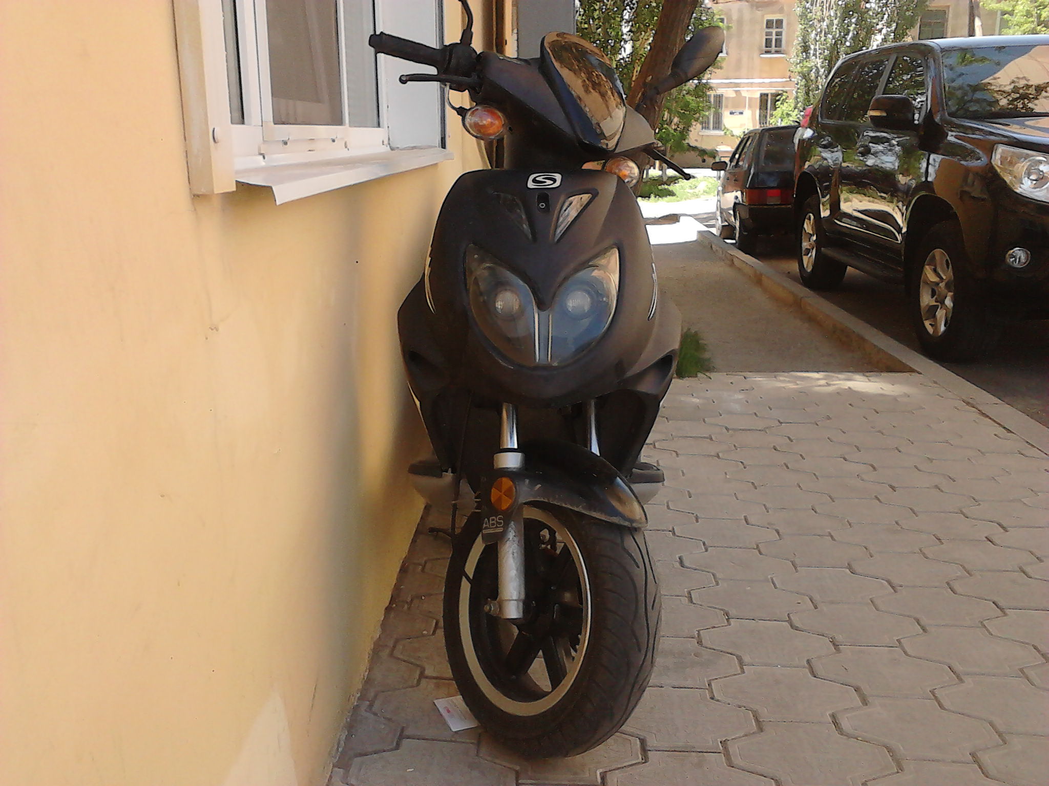

Спасибо,щас все покрашенно.Это фотки,все что были,чернового варианта.Собирал в том сезоне.Потоки света можно подрегулировать,если просунуть руку и снять защитный резиновый кожух,с тыльной стороны фары.Пока стоит 1 комплект ксенона,собираюсь ставить второй.

Буду,как написал выше,ставить 2 комплект ксенона.При ближнем будет гореть ближний к обочине линзоблок,при дальнем оба комплекта.Поток света на дальнем направлю повыше.В линзоблоках есть шторки,поэтому особо дальнего света не получится,да он мне и не нужен.Хватит и этого.Видео работы нет,но премерное освещение можно глянуть тут http://www.youtube.com/watch?v=RCH5mbMQ9kQ
Как я понимаю,твой линзоблок расчитан под дальний свет.Может найти еще 1 под ближний ?Не так уж часто нужен дальний свет.Да и слепить он будет встречных.Если гонять не по городу то можно и ксенон вкорячить,только переключаться быстро не получится,может срабатывать защита контроллера.По идее попробывать биксенон,будет еще один ближний и дальний.

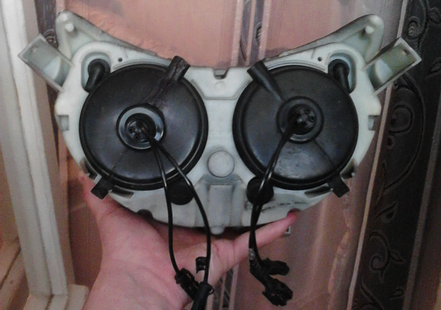

 Заголовок сообщения: Re: Установка линз на Stels Tactic (фото отчёт)
СообщениеДобавлено: 30 Apr 2013, 16:36
Сообщений: 302

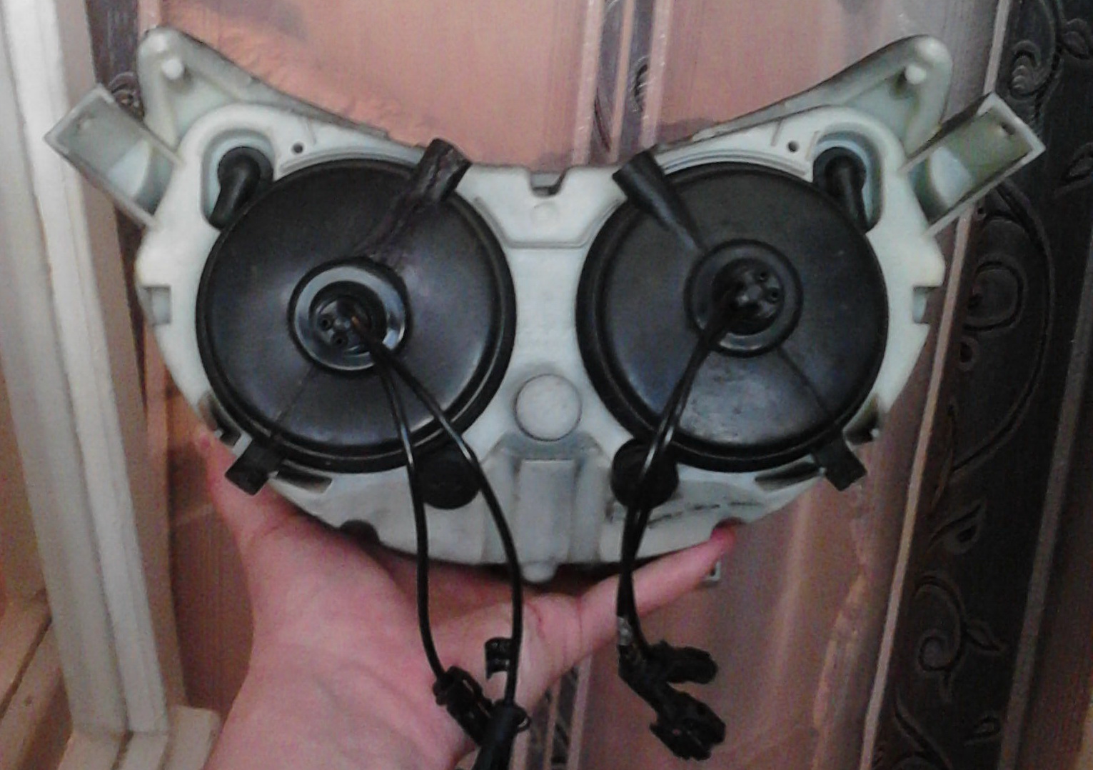

Тогда не знаю даже,остается только светодиоды.Ну за них я не в теме,здесь есть компетентные в этих вопросах люди,поспрошай.А я собираюсь второй ксенон включать когда темень вырви глаз,дабы до дому доехать.Так что часок-другой акб и ген потерпят.Фотки выкладывай полюбопытствуем :)

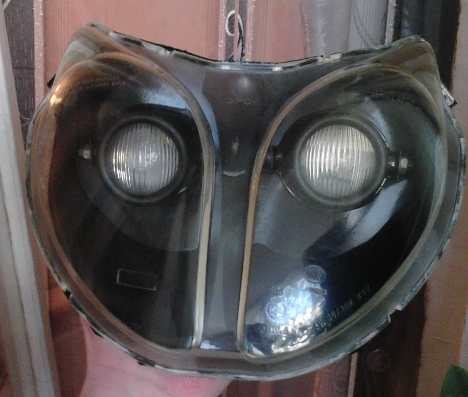

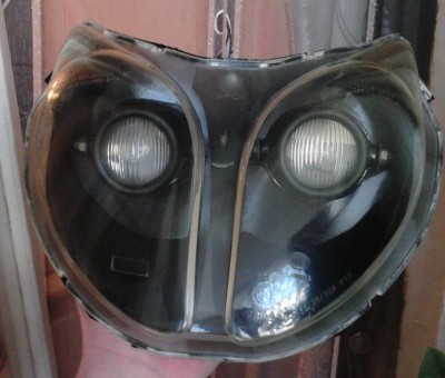

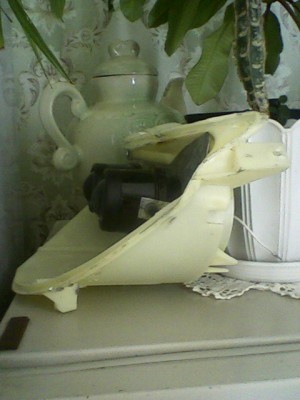

Разобрал для установки ксенона,так смотрится окрашенная фара.
123.jpg [ 518.04 KiB | Просмотров: 25702 ]
P30-04-13_17-201.jpg [ 472.75 KiB | Просмотров: 25794 ]
P30-04-13_17-11[2].jpg [ 377.22 KiB | Просмотров: 25794 ]

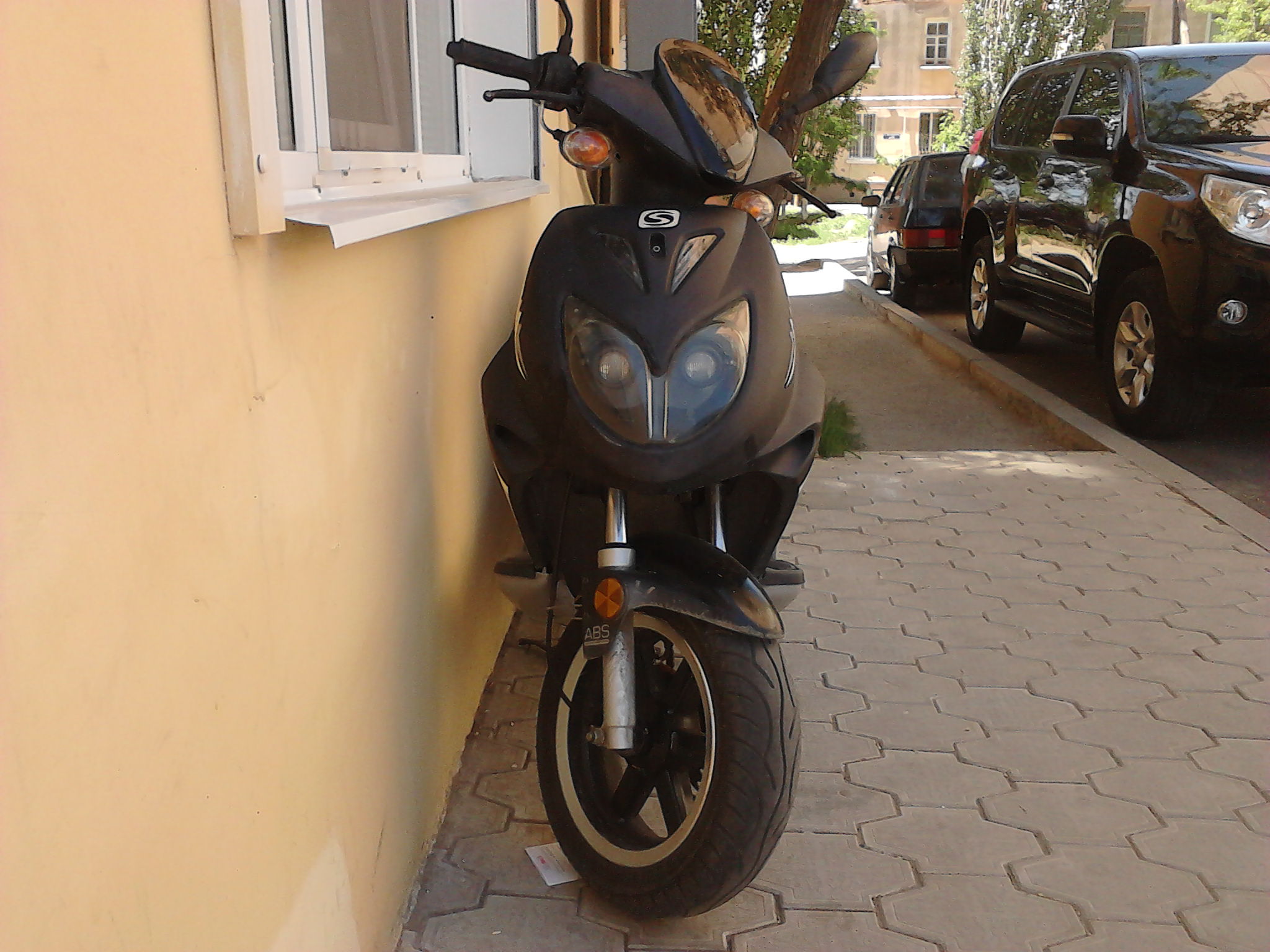

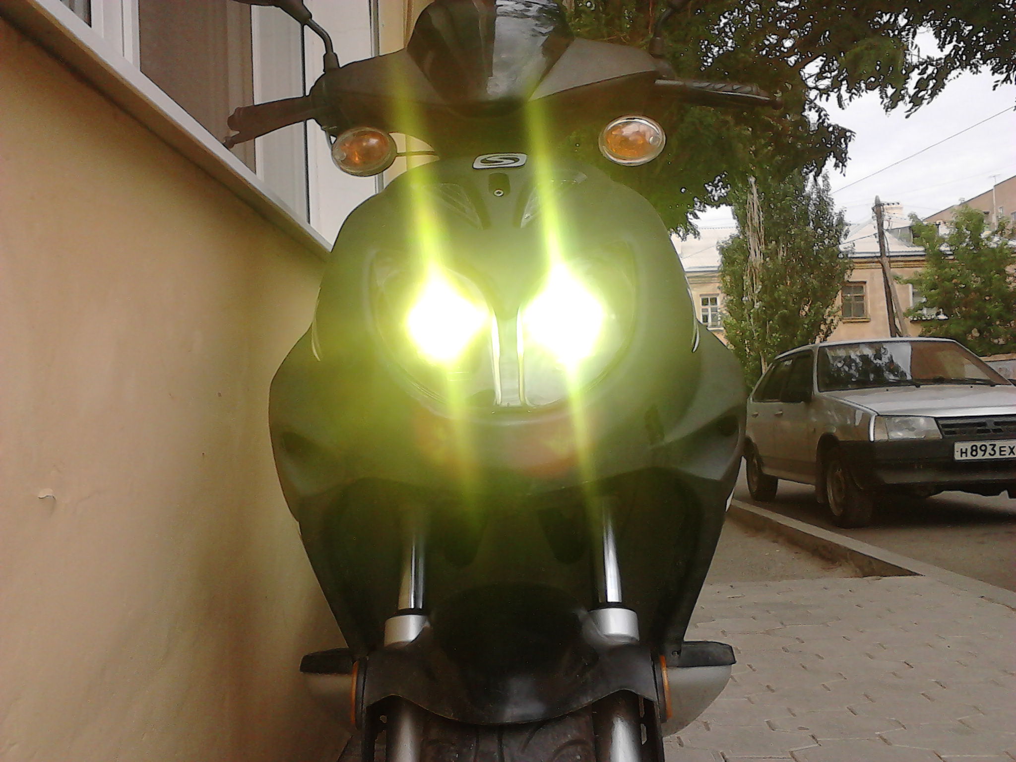

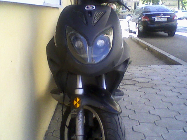

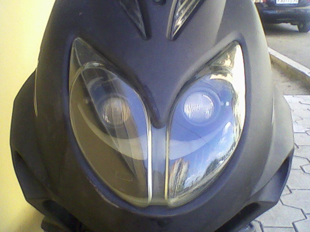

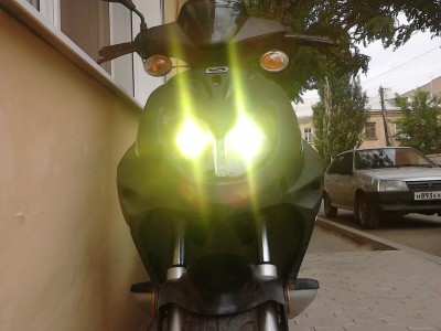

Приобрел блоки розжига MTF Slim Line 25W и лампы Sho-me H3 3000K dark yellow.Один блок кушает 2.35-2.5А.Так как на этом форуме писалось ранее о положительном скрещивании 35W ламп и 21W блоков розжига,думаю проблем не возникнет.
