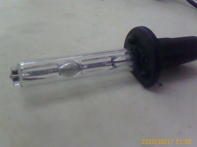

Лампа
IMAGE_00032.jpg [ 25.52 KiB | Просмотров: 8320 ]

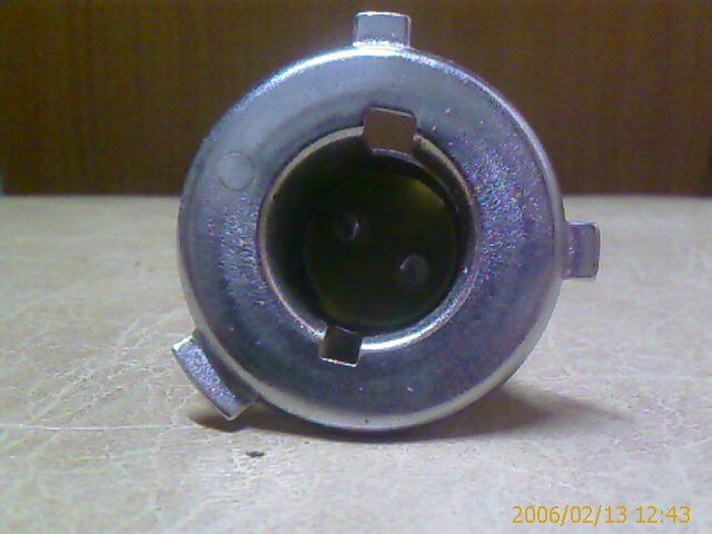

Штатный цоколь
цоколь.jpg [ 46.28 KiB | Просмотров: 8320 ]

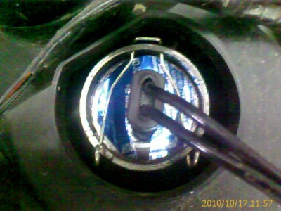

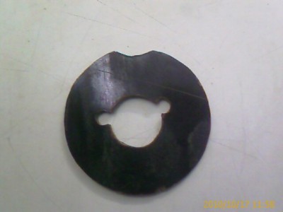

Шайба-переходник из текстолита
.jpg
.jpg [ 25.9 KiB | Просмотров: 8320 ]
Чтоб прижать лампу штатной пружиной, из банки пепси сделана вот такя похабень

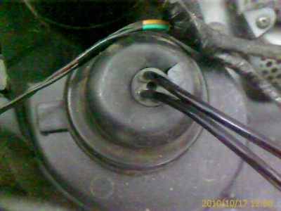

В пыльнике чуть увеличено отверстие
IMAGE_00033.jpg [ 54.75 KiB | Просмотров: 8320 ]

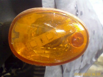

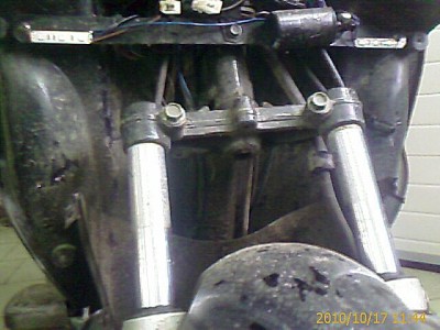

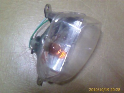

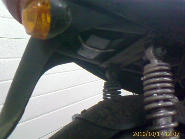

Передние повороты выбросил
IMAGE_00051.jpg [ 37.41 KiB | Просмотров: 8315 ]

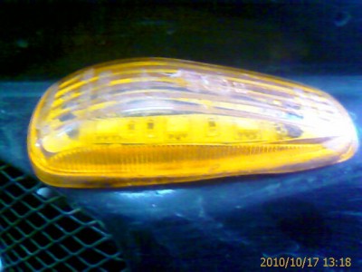

вместо них впаял сетку,а как указатель поворота использовал повторитель от калины
IMAGE_00041.jpg [ 51.6 KiB | Просмотров: 8315 ]

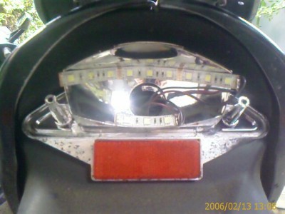

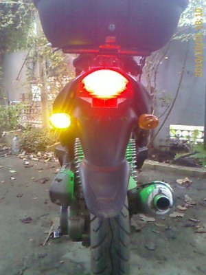

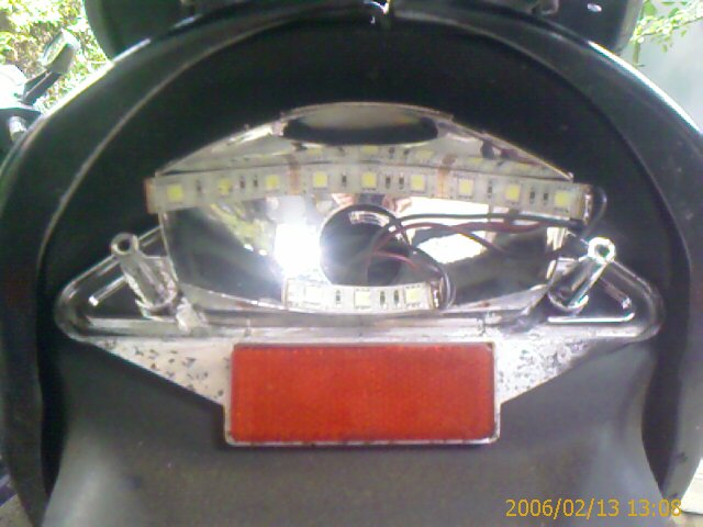

Задний фонарь - верхняя полоска диодов - стоп, нижняя - габарит
IMAGE_00020.jpg [ 50.66 KiB | Просмотров: 8315 ]

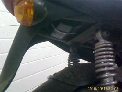

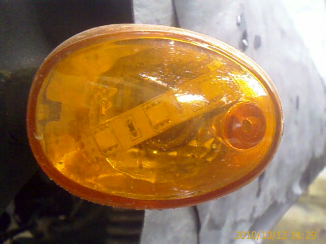

задний поворот
IMAGE_00018.jpg [ 50.19 KiB | Просмотров: 8315 ]

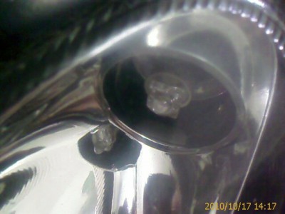

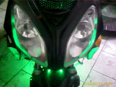

Пдсветка под клювом - размещение
IMAGE_00027.jpg [ 57.38 KiB | Просмотров: 8315 ]

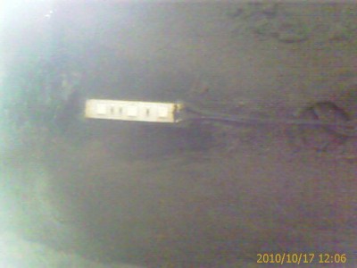

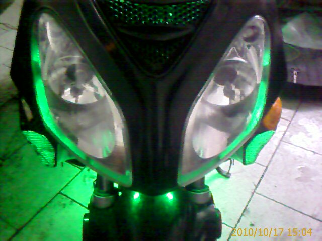

Подсветка клюва - результат
IMAGE_00043.jpg [ 55.64 KiB | Просмотров: 8312 ]

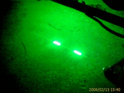

Отражение в луже
.jpg
.jpg [ 43.99 KiB | Просмотров: 8312 ]

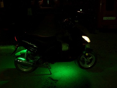

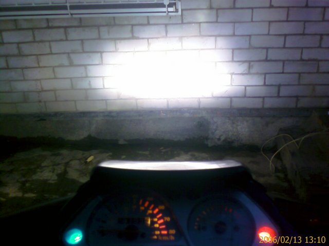

Вид ночью
.jpg
.jpg [ 105.19 KiB | Просмотров: 8309 ]
1.jpg [ 125.5 KiB | Просмотров: 8309 ]

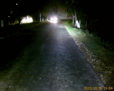

Вот чел спокойно проехал навстречу.
IMAGE_03.JPG [ 47.46 KiB | Просмотров: 8266 ]

Как показала практика стоп-сигнал и габарит лучше делать из красных диодов
155.jpg [ 59.79 KiB | Просмотров: 8222 ]

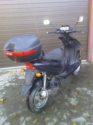

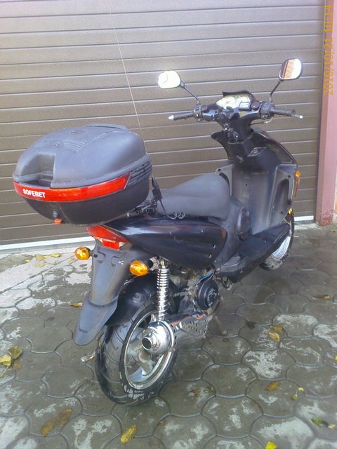

Фото целиком
94.jpg [ 67.14 KiB | Просмотров: 8222 ]
96.jpg [ 74 KiB | Просмотров: 8222 ]

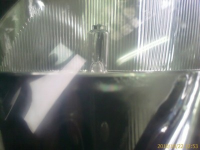

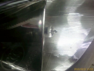

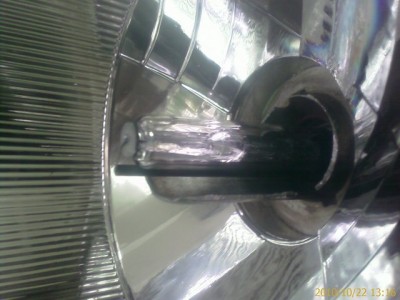

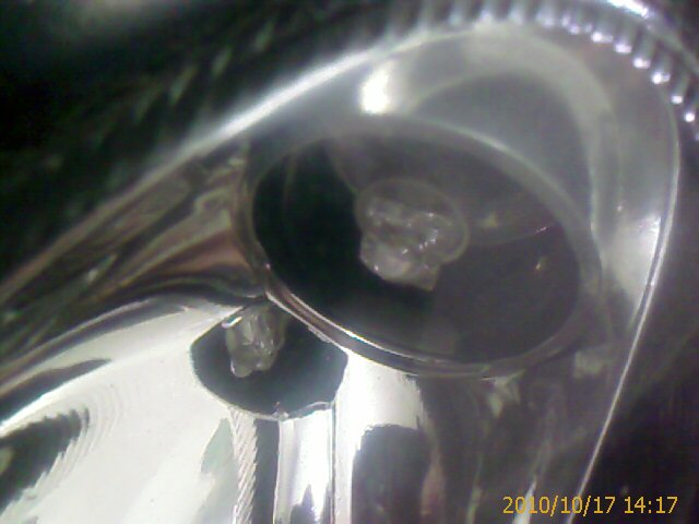

Посмотрел на би-ксенон и решил переделать дальний ксенон на ближний.Для начала смотрим и запоминаем как расположена нить накала ближнего света штатной фары.
.jpg
.jpg [ 45.26 KiB | Просмотров: 8220 ]
Делаем так,чтоб точка свечения ксенона располагалась на том-же месте
.jpg
.jpg [ 47.21 KiB | Просмотров: 8220 ]
