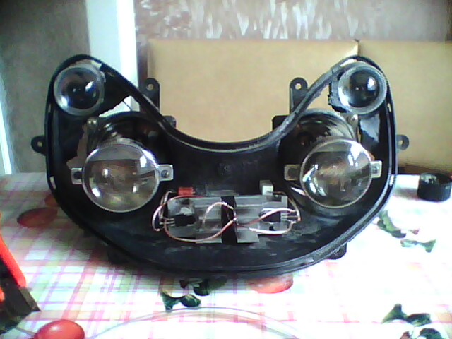

Изначально была фара:
1.jpg [ 71 KiB | Просмотров: 21061 ]

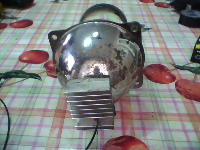

Но после всяческих экспериментов отражатель "потёк" и было принято решение экспериментировать дальше.Отражатель естественно в топку.

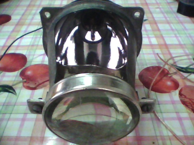

Взял линзы от ВАЗ 2110 и воткнул в них диоды. По 2 шт.
IMG0105A.jpg [ 68.57 KiB | Просмотров: 21061 ]
IMG0106A.jpg [ 72.48 KiB | Просмотров: 21061 ]
Подробней о ближнем свете здесь:
http://ledf.ru/viewtopic.php?f=11&t=55

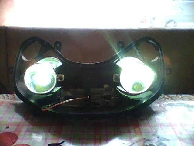

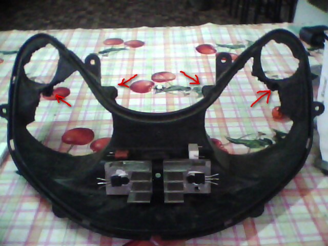

В корпусе фары паяльником сделал отливы для крепления линз и разместил токостабилизирующие детали
2.jpg [ 66.72 KiB | Просмотров: 21061 ]

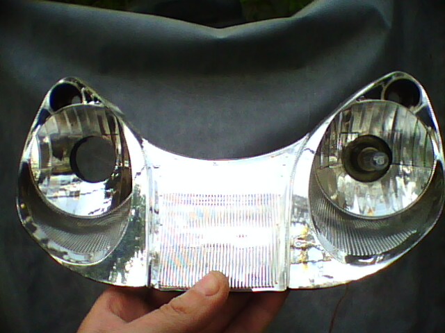

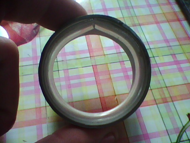

Монтирую линзы в корпус и заставляю их светить параллельно
3.jpg [ 50.18 KiB | Просмотров: 21036 ]
4.jpg [ 31.84 KiB | Просмотров: 21036 ]
Собираю скутер и настраиваю свет,как описано здесь:
http://automn.ru/vaz-2106/vaz-33606-10. ... -4255.html
Какой-то отлив подточить,под какой-то шайбу подложить...
Ушел настраивать

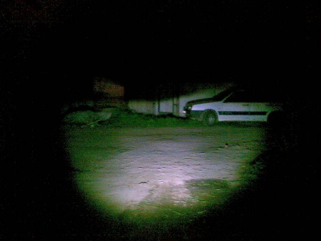

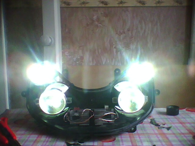

Ближний настроил,теперь дальний

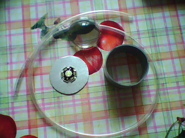

5.jpg [ 74.47 KiB | Просмотров: 21011 ]

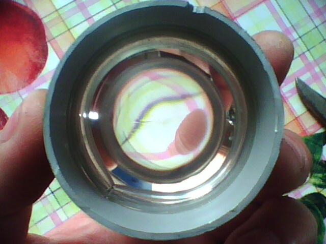

Пластиковая труба диаметром 5 см,пищевая трубка,линзы. Пищевую трубку вклеил внутрь трубы
6.jpg [ 62.11 KiB | Просмотров: 21011 ]
вставил линзу и закрепил её ещё одной трубкой
7.jpg [ 66.37 KiB | Просмотров: 21011 ]
и заклеил это радиатором с закреплённым на нём диодом.
8.jpg [ 70.52 KiB | Просмотров: 21011 ]
9.jpg [ 58.43 KiB | Просмотров: 21011 ]
Осталось аккуратно спрятать все эти потроха

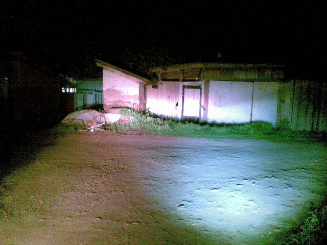

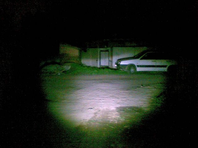

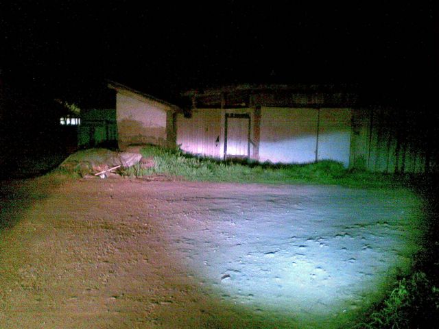

Светит так
Ближний
10.jpg [ 32.24 KiB | Просмотров: 20996 ]
Ближний+дальний
11.jpg [ 38.16 KiB | Просмотров: 20996 ]

55/60 ближний
Форд VS Скут ближний.jpg [ 57.83 KiB | Просмотров: 20943 ]
55/60 дальний
Форд VS Скут дальний.jpg [ 63.04 KiB | Просмотров: 20943 ]

Честно, не очень понятно кто где.
 Заголовок сообщения: Re: Головной СВЕТодиод
СообщениеДобавлено: 16 Май 2011, 21:59
Сообщений: 162
Откуда: Армавир
Слева Форд, справа скут

А, вот это жёлтенькое слева, это форд?
Да, прикольно получилось.
Вот бы ещё зону перед самим скутером подсветить.

галоген на фото выигрывает,зато у тебя меньше потребление,а вот если на ближний поставить 5ват-а на дальний по 15ват,тогда ето уже будет похоже на ксенон. 8-) а может проще було бы его и поставить.

Ближний - 2 линзы от ВАЗ 2110 по 2 светодиода ARPL 1 Wt
Дальний - 2 линзы от каких-то противотуманок по одному светодиоду ARPL 1 Wt
Ток потребления ближний+дальний = 0.9 Ампер.
