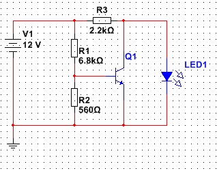

Можно совсем просто:
Подбираете R1 и R2 (м. вместо них подстроечный резистор) так, чтобы транзистор
закрылся при, например 10 В - светодиод загорится!
Желательно светодиод разместить так, чтобы было видно его малое свечение, когда транзистор только начинает закрываться.

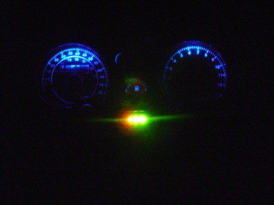

Купил вот такую приблуду
Только отломал штекер в прикуриватель, затем припоял новые проводки, кинул минус на массу, а плюс на замок зажигания (туда где плюс появляется при повороте ключа) и все работает супер!
Вот так это выглядит:
*OK*
Тему можно закрывать
:002

Инфа мне нужна как раз ночью)) ТК имено тогда пользуюсь би-ксеноном. А днём информация о зарядке мне без надобности)
А подскажите какой транзистор использовать? И R3 нужен для работы транзистора?Или для диода?
