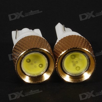

Я таки хочу сказать, что прежде чем колхозить светодиод с сопротивлением и тыкать их в стандартный разъем, имеет смысл изучить предложение. Для габаритов и поворотников давно все придумано и продается. А вот головной свет пока отсутствует. Я ни в коей мере не хочу принизить заслуги Predatorа, его головной свет заслуживает уважения, но вот все остальное уже давно можно купить и не портить пластик дырками с засунутыми светодиодами.
Вот светодиод на габариты с весьма достойной отдачей в 75 люменов.
.jpg
.jpg [ 53.54 KiB | Просмотров: 10077 ]
цена?ссылку?

пжалста http://www.dealextreme.com/details.dx/sku.13043
7,25 долл за две штуки
полное , извините, гамно ............ были куплен и такие и трубчатые ( для плафона потолка авто ) ......... сгорели 6 штук
( и у меня и у друга )
никому не советую покупать лампы на основе таких таблеточных светодиодов
пы.Сы.
кукурузы всех видов также весьма ненадежны , кроме того что недешевы ....
уж лучше брать старые . добрые пираньи и колхозить самому 8-)
8-)
Сгорели такие через месяц, поставил еще одни такие же - сгорели через 2 недели. Полное га..но по срокам эксплуатации, хотя светили очень даже не плохо! Напряжение на борту было стабильное, от 12,2 на холостом до 14,2В на полном газу.
 Заголовок сообщения: Re: Светодиоды и их применения (светодиодные изделия)
СообщениеДобавлено: 10 Nov 2009, 20:39
Светодиод хоть какой-то приличной мощности просто не сможет охлаждаться, если его засунуть в такую бесцокольную "лампочку". Если и ставить в габариты диоды, то с выкидыванием нафиг патрона и установкой вместо него массивного радиатора, и это кроме штатной звезды.
