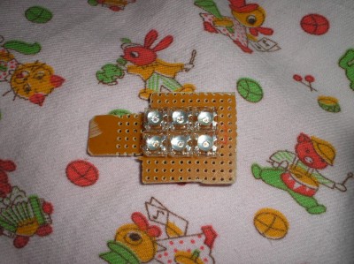

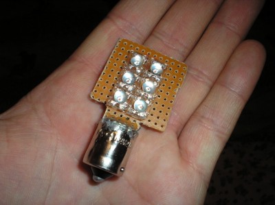

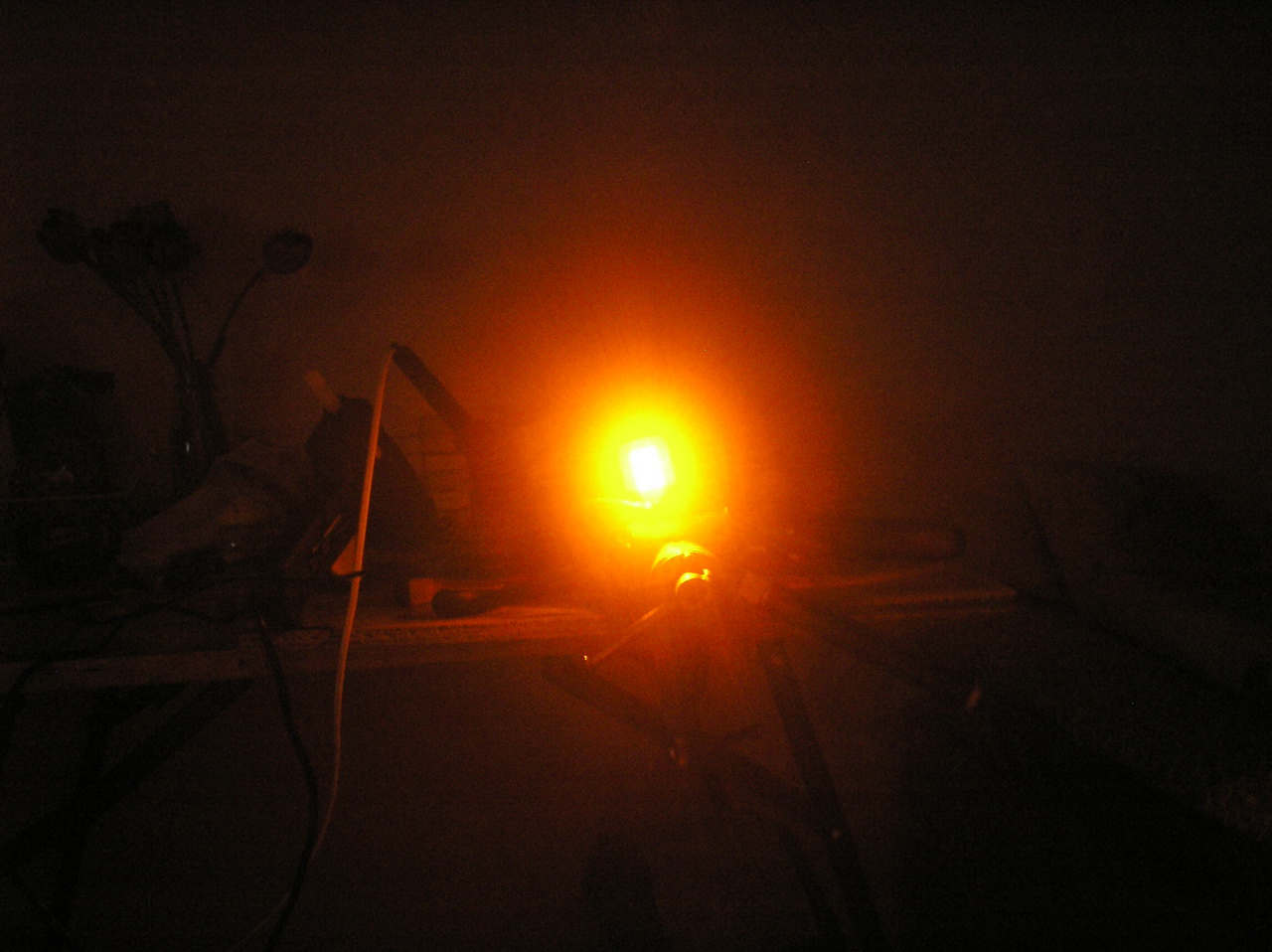

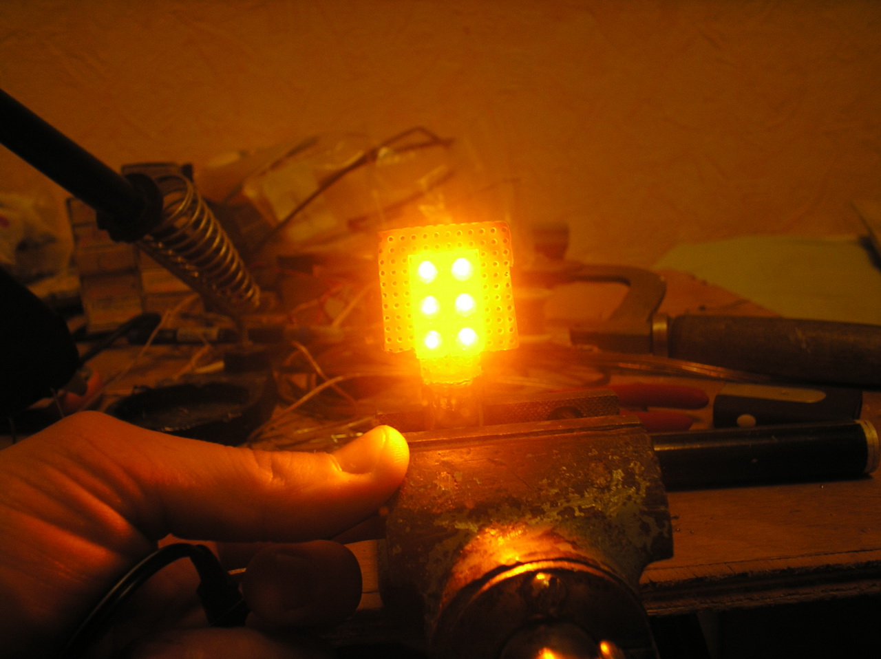

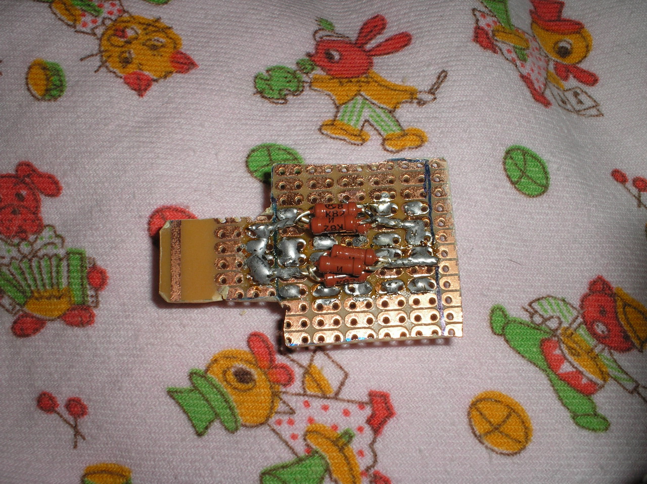

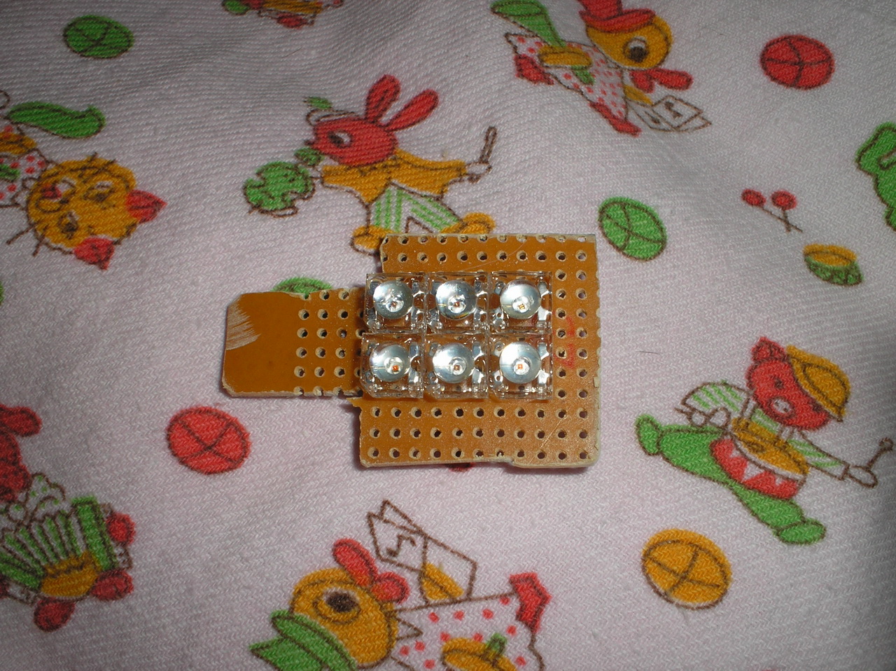

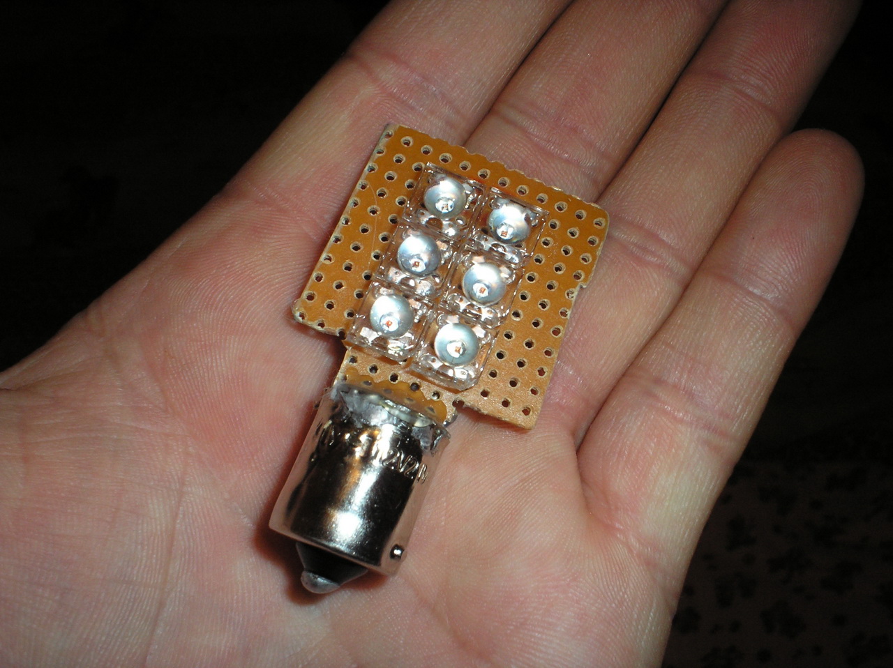

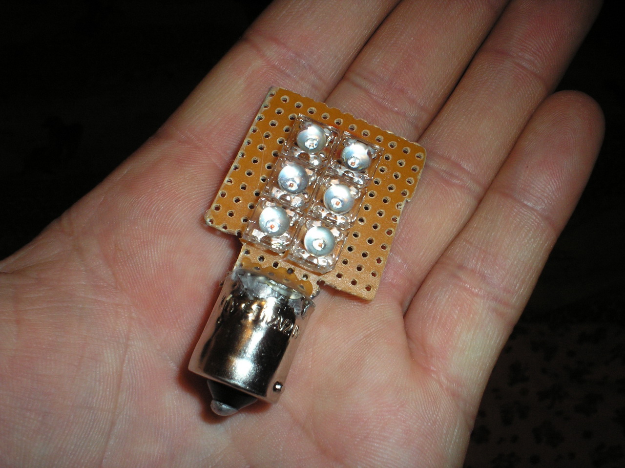

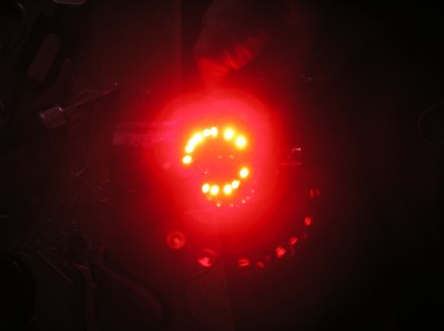

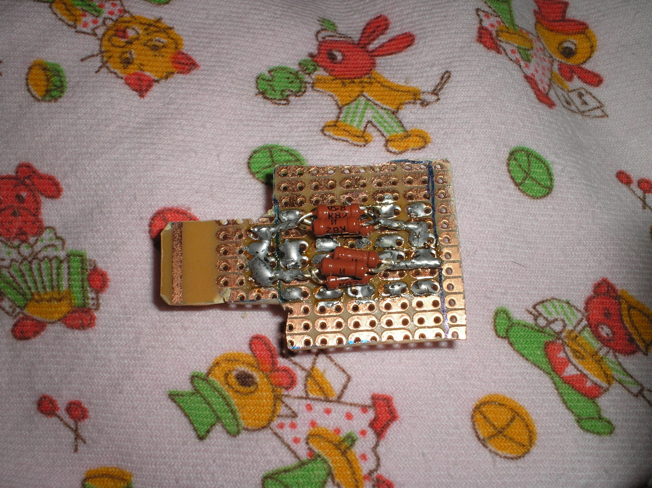

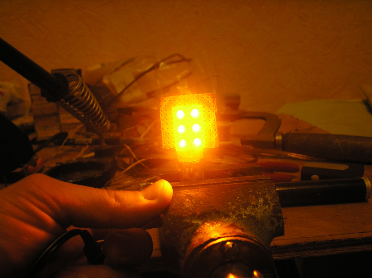

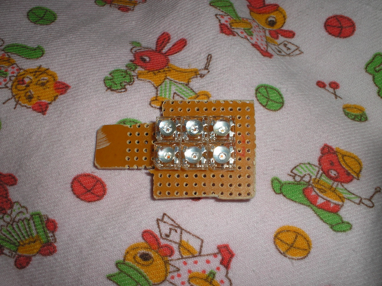

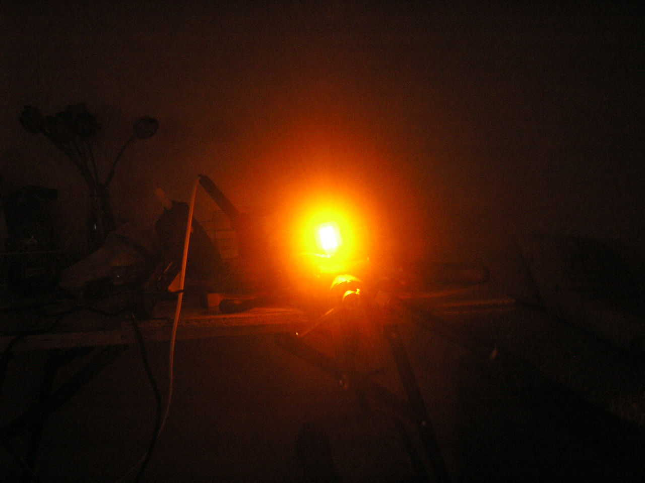

Вот сделал самодельную лампочку в поворотник, заценивайте. Использовалась готовая плата с просверленными отверстиями за 35 руб и 6 штук желто-оранжевых светодиодов по 20 руб. Предусмотрена возможность установки еще 6ти светодиодов если не будет хватать яркости, данная лампочка актуальна для тех у кого вид на нее сбоку. Думаю по фоткам принцип конструкции понятен.
Комментарий к файлу: Еще не установил в патрон
1.jpg [ 531.53 KiB | Просмотров: 12042 ]
Комментарий к файлу: Вид сзади
2.jpg [ 548.84 KiB | Просмотров: 12049 ]
Комментарий к файлу: Уже в патроне
3.jpg [ 346.36 KiB | Просмотров: 12034 ]
Комментарий к файлу: Так светит днем
4.jpg [ 262.95 KiB | Просмотров: 12037 ]
Комментарий к файлу: Так ночью
6.jpg [ 281.43 KiB | Просмотров: 12029 ]
Если кому интересно потом зафотаю как это дело выглядит на скутере. По тому же принципу сделал стопак, вырезал диск из 2х стороннего текстолита диаметром 5см, по краям 16 светодиодов направленных, в центре сверхмощный красный светодиод на габарит. Тоже могу потом это дело описать.

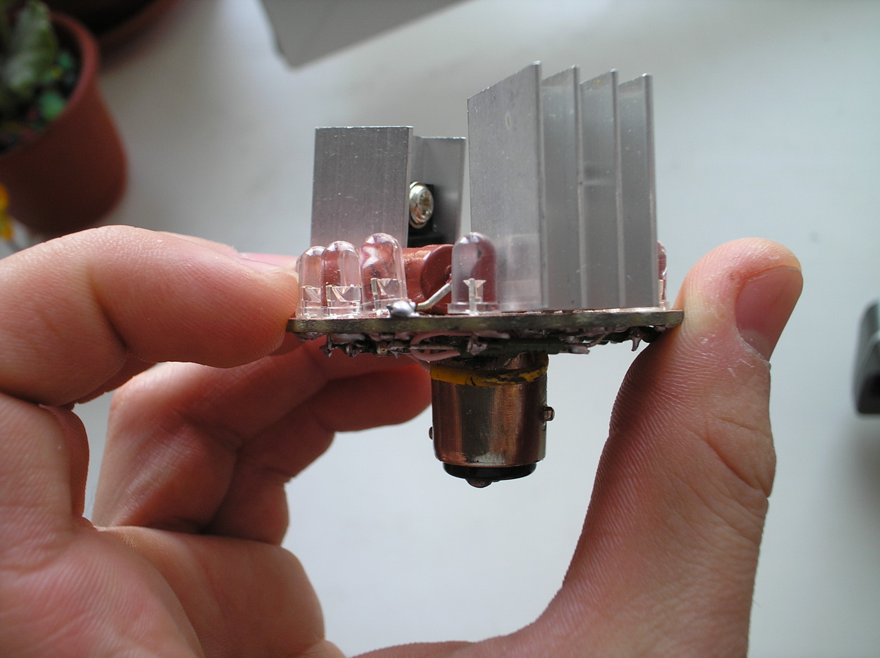

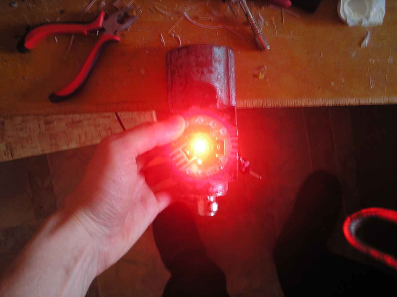

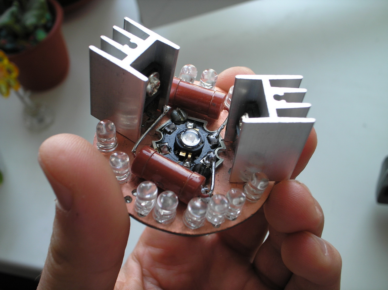

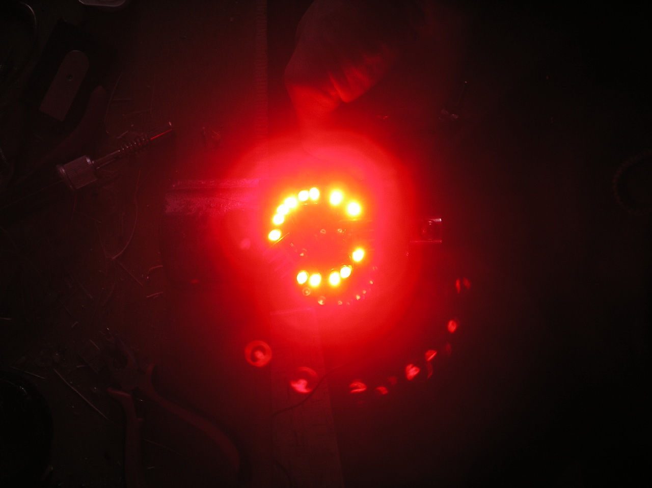

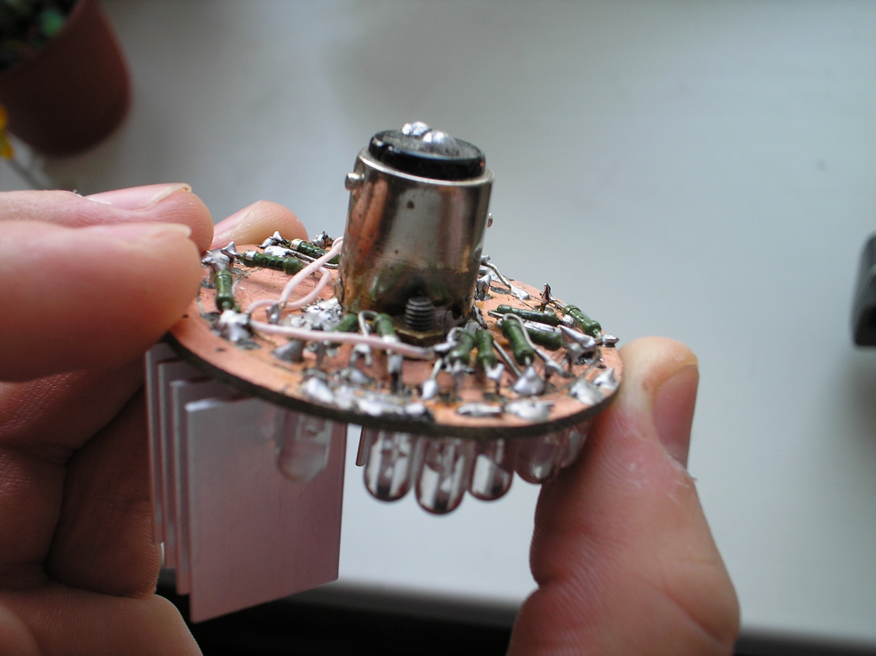

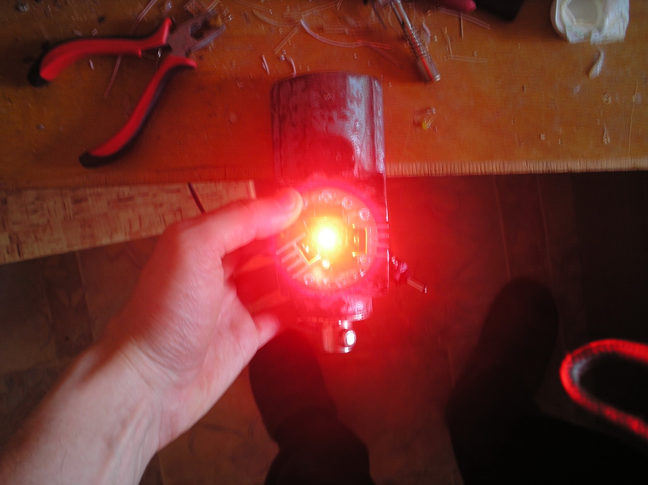

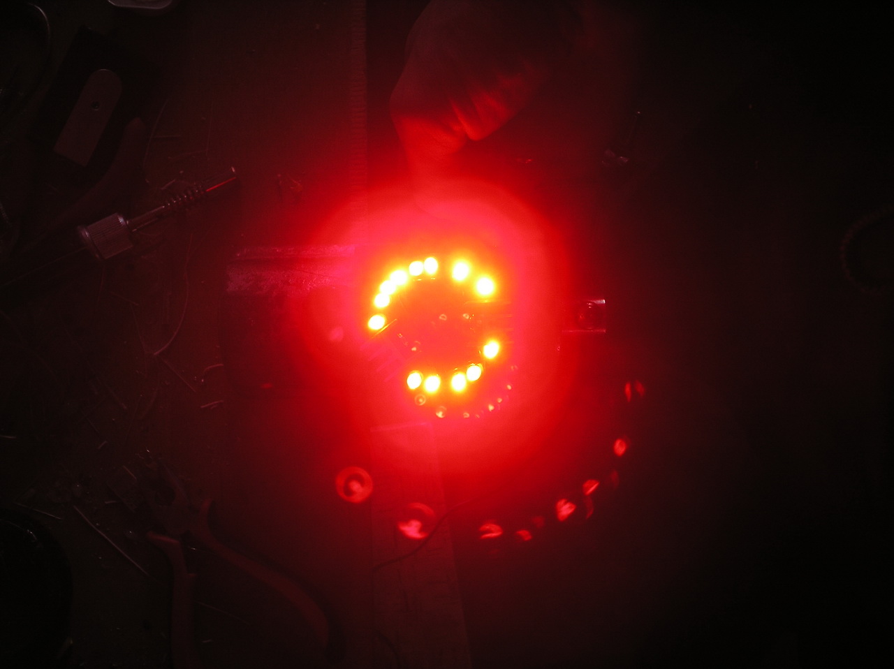

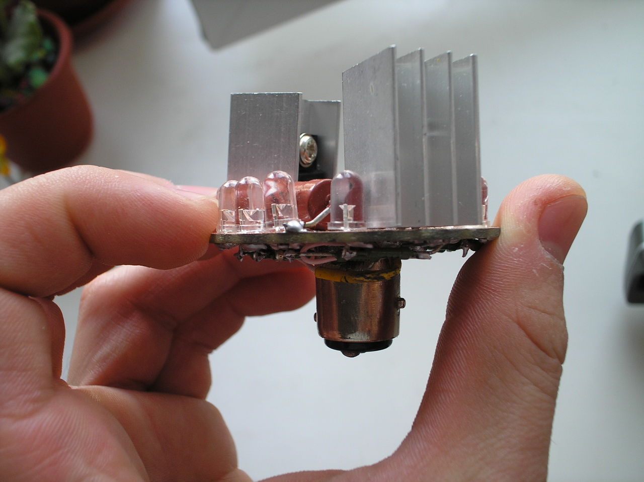

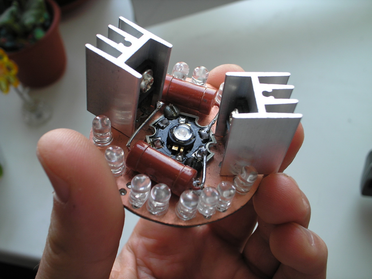

Вот как и обещал фото светодиодного стопака.
Комментарий к файлу: Под радиаторами стабилизаторы напряжения
P5200026.JPG [ 287.57 KiB | Просмотров: 12035 ]
Комментарий к файлу: Вид сбоку
P5200027.JPG [ 270.42 KiB | Просмотров: 12030 ]

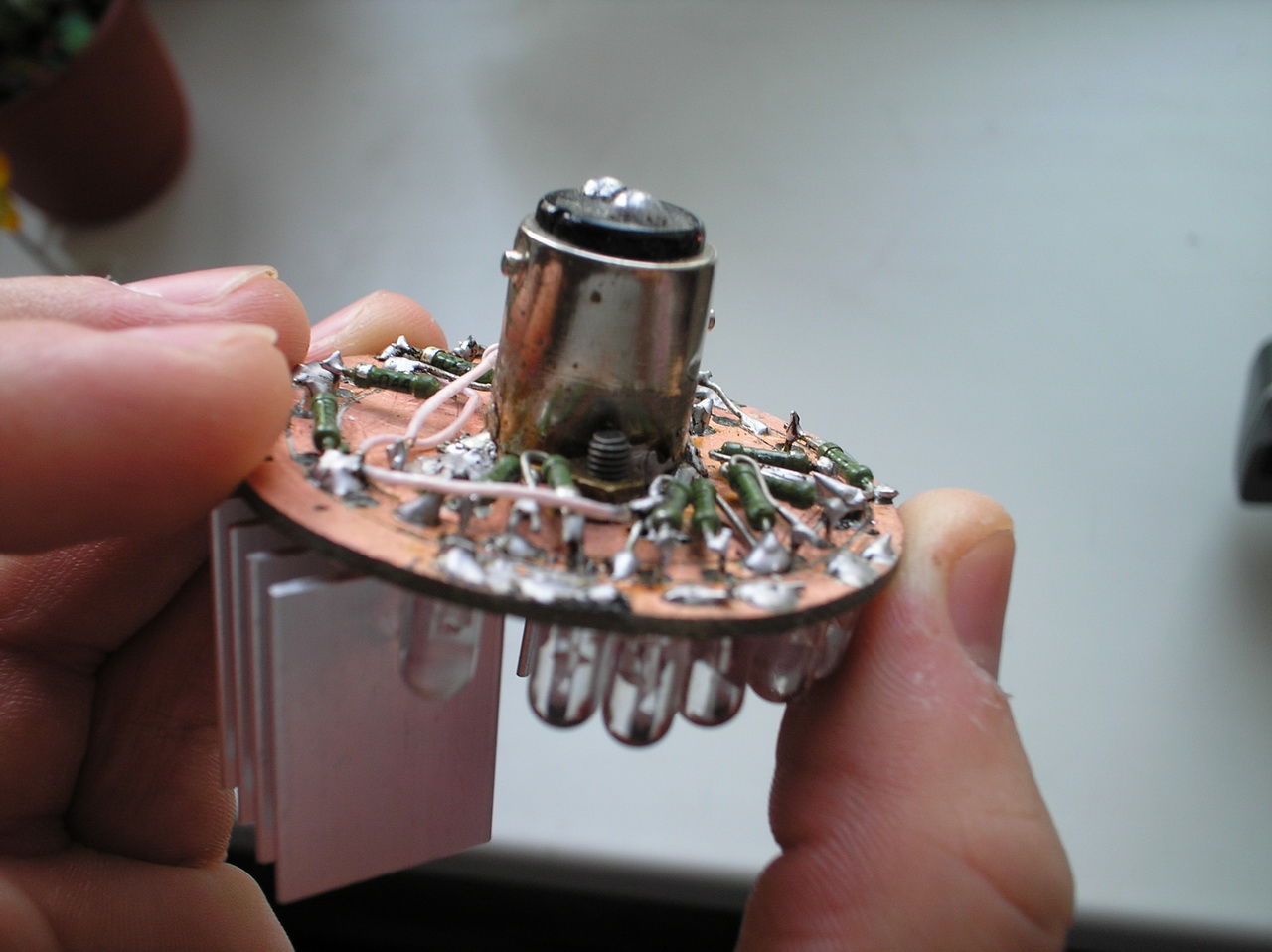

Комментарий к файлу: Вид снизу(знаю что не аккуратная пайка, в процессе пришлось отказаться от изначальной идеи и переделывать)
P5200028.JPG [ 257.84 KiB | Просмотров: 12032 ]
Комментарий к файлу: Мощный светодиод 1Вт, в сумме ярче почти, остальных светодиодов но засчет не направленного света кажется тускнее, это габарит, теплоотвод через термопасту на слой медной фольги
P5200029.JPG [ 285.35 KiB | Просмотров: 12030 ]
Комментарий к файлу: А эти яркие светодиоды направленные и будут служить стопаком
P5200030.JPG [ 174.13 KiB | Просмотров: 12032 ]
Сейчас сессия, будут выходные поставлю на скутер все это дела и сравню, особенно интересуют поворотники, стопак я уже сравнивал, если окажется тускнее добавим светодиодов до 12 штук.

Стабилизаторы напряжения или тока?
 Заголовок сообщения: Re: Светодиодные поворотники при минимуме усилий
СообщениеДобавлено: 20 Май 2009, 15:09
Зарегистрирован: 08 Aug 2007, 07:48
Сообщений: 60
Откуда: Алтайский край г.Новоалтайск
Скутер: Racer (копия даелим транс)
Напряжения :( . Я стабилизирую 12 в чтобы не было больше. Микросхемы стабилизаторы тока у нас тяжело достать, правда нашел одну альтернативу, в некоторых зарядках? автомобильных? есть такие микросхемы, весь зарядник 70 руб стоит, купил но пока руки не доходят наваять схемку (нашел кстати и схему, микросхема аналог NCP3065)

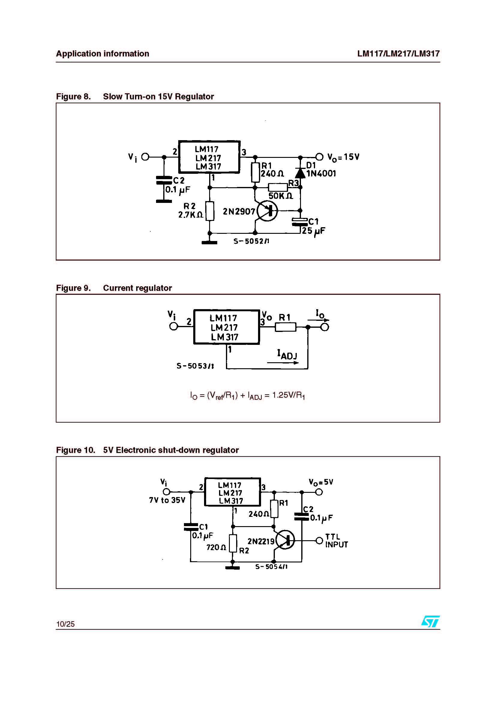

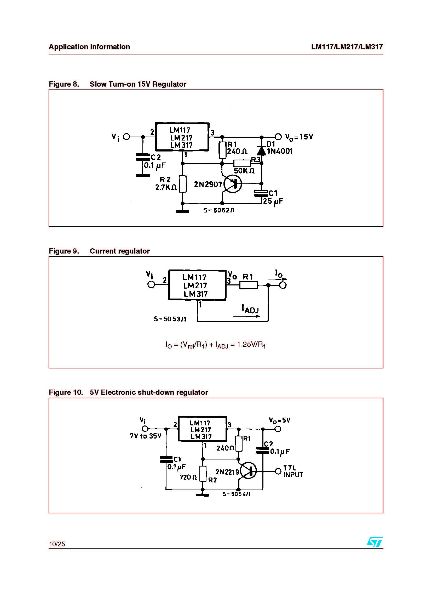

LM317T (или КР142ЕН12А) + 2 кондера + резистор = стабилизатор тока. Схему кинуть? Или в даташите посмотришь?

Схема на регулируемых кренках (она же LM).
Кондеры гасят пульсацию. Резистор задаёт максимальный ток. Обрати внимание на мощьность резистора.
Схема 9.
142ЕН12А_Page_10.jpg [ 282.8 KiB | Просмотров: 12168 ]
В Аську кинул полный даташит и калькулятор для расчета номинала и мощьности резистора.
Напруга может и до 40 В - ему все равно. он ток регулирует.

Лично я использовал вторую схему для питания двух светиков по 1Вт. Диоды соединил последовательно. Делал от переменки. Поставил конденсаторы после диодного моста и после самой схемы. Светит, работает, живем и радуемся

А вторая схема и есть стабилизатор тока. Тока там еще перед и после кандеры для сглаживания пульсаций стоят.
А вообще я перед ней на той же ЛМке стабилизатор напряжения сделал. Они у меня в тандеме работают.
