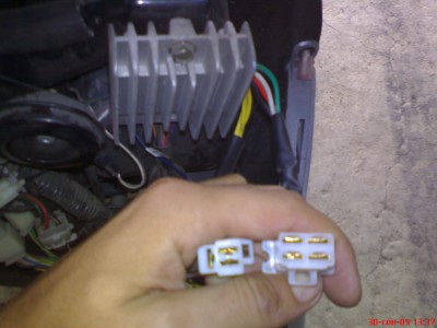

Привет. На моем скутере Speed Gear JSD 150T-20 стоит регулятор напряжения, который имеет 7 выводов (входит 3 желтых с генератора и выходит 4 провода- красный, черный, зеленый и белый. Очень редкий экземпляр и уже сгорело 2 шт по 120 грн.. Хочу собрать РН самостоятельно, благо схем в интернете хватает, но там везде выход имеет только 2 провода + и -. Подскажите распиновку выходящих цветных проводов. По идее получается, что генератор трехфазный и должен быть мощнее других аналогов, а на деле ставлю лампы 2*35 вт и зарядки практически нет на аккуме., пока езжу с одной фарой, чтобы и зарядка была и в очередной раз не спалить РН

Три желтых-три фазы(порядок подключения значения не имеет),красный-плюс на АБ,черный-плюс с замка зажигания(плюс только при включенном зажигании),зеленый-масса,белый-питание для стартового обогатителя.

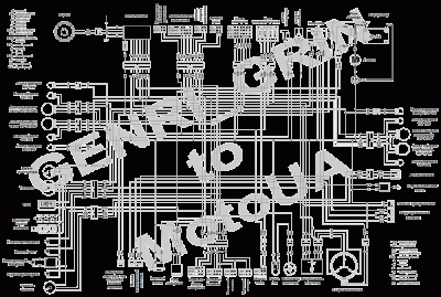

OLEG55, огромное спасибо! В скором времени постараюсь проверить твои данные на скутере. А ты где сталкивался с таким РН? Возник сразу вопрос: для стартового обогатителя зачем отдельное питание прямо РН, если можно взять от общей сети, например от черного провода РН? Я сейчас точно сказать не могу, но помнится, что с генератора выходят провода отдельно на обогатитель, а на некоторых скутерах с трехфазным генератором тоже до РН есть провод на обогатитель, например:
Торнадо 250 сс.gif [ 117.93 KiB | Просмотров: 16615 ]

Хм.На своєму скуті.Цю схему "зеленого" я вже бачив давно:вона якась специфічна(скоріше всього до якоїсь 250).А справа в тому,що пускові збагачувачі є 12в напряму,а є 12в через додатковий резистор.Так от до цього білого підключається той ,що повинен іти через резистор-напряму(там немає 12в ).Якщо під*єднати збагачувач до чорного то він буде жерти випрямлений струм(лишнє навантаження на РН і менше перепадатиме АБ).
