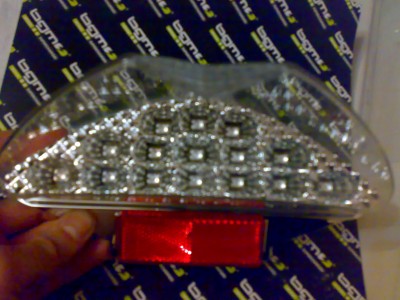

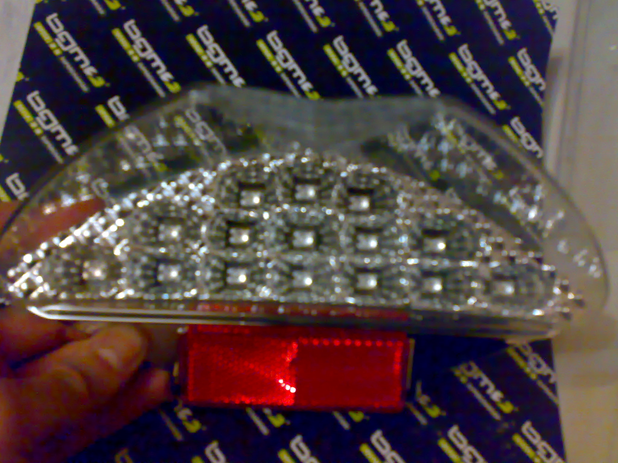

Смог всё таки застать тот момент когда он появился на сайте и купил таки его))Проверить на работо-способность смогу только когда станет тепло тогда и отпишусь что как))

Раскажу,подключение довольно простое если знак какой провод для чего что собственно проверяется методом тыка))подключается с помощью "чемоданчиков" к проводам стоп-стоп,поворотник-поворотники т.д.вообшем всё просто))единственная проблема замечанная мною это то что не предназначен он для наших дорог через неделю эксплуатации у меня на кочке отлетело стекло которое как окозалось держалось на одной зашелке и герметике,всё решаеться тем же прозрачным герметиком.А так хороший стопарь светит ярко,я поставил и его и оставил стандарт поворотники смотриться прикольно :)

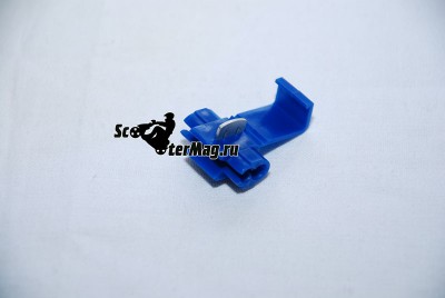

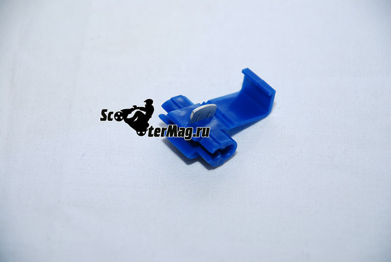

Фото пока нету позже может быть сделаю,резать ничего не нужно только надрезать чуть чуть изолюцию провода вставить провод от скута и провод от стопаря и зашелкиваеш вот и всё))Чемодан он собственно говоря таковым и являеться))вставляеш туда 2 огаленных провода и защелкиваеш его плоскогубцами по другому не могу объяснить и фотки тоже нет.

Комментарий к файлу: вот он только у меня они другие были но смысл тот же :)

"Чемоднчики" ещё называют "гильотинами"...надрезать ничего не надо - они сами разрезают изоляцию...
