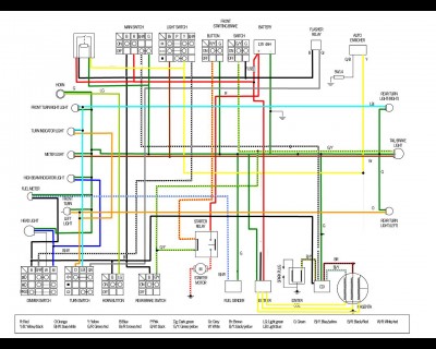

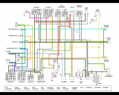

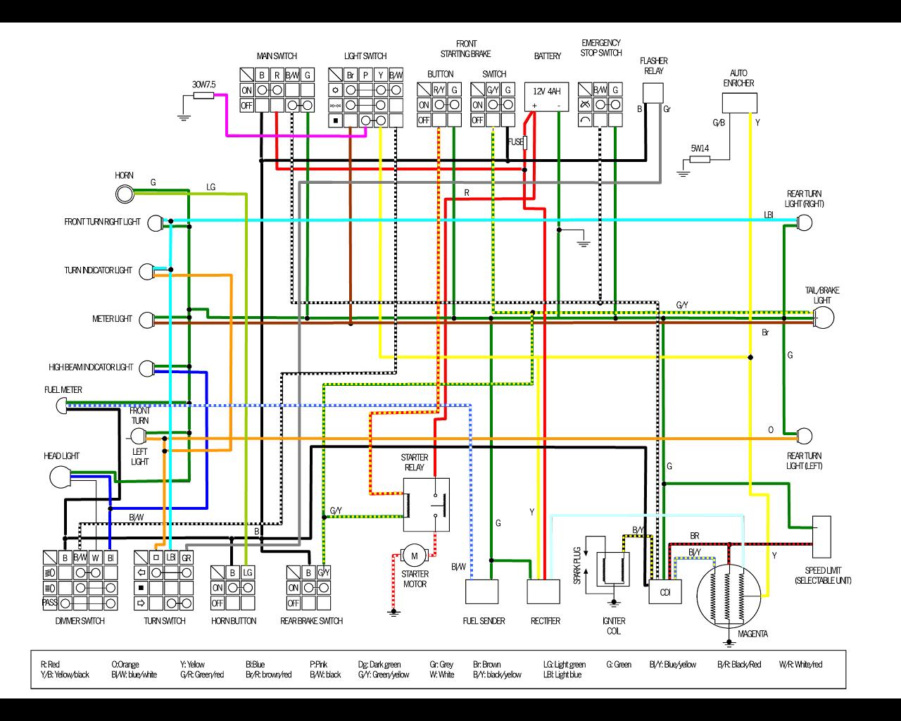

Да, реле именно такое, как на первом фото. На втором показано реле, работающее на размыкание, нам такое не нужно. На третьем - пятиконтактное, если не использовать центральный контакт - тоже сойдёт.

Посмотри плиз.
(1) провод на массу
(2) на +акб
(3) на черный (разрезаем) от замка зажигания
(4) на черный от замка зажигания кот. уходит в жгут проводки
Всё так?
 Заголовок сообщения: Re: Установка центрального реле
СообщениеДобавлено: 11 Feb 2010, 21:39
Да, именно так.

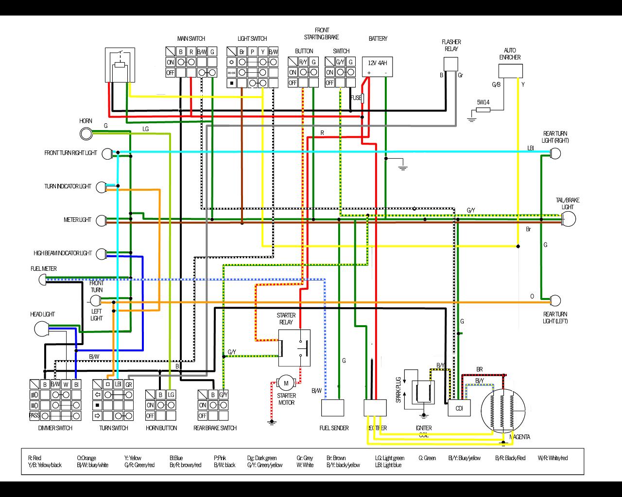

СообщениеДобавлено: 11 Feb 2010, 22:27
Unbenannt.JPG [ 176.99 KiB | Просмотров: 14033 ]
Unbenannt3.JPG [ 172.88 KiB | Просмотров: 14033 ]
СообщениеДобавлено: 12 Feb 2010, 00:29
Подключил :-[
конти:
Это к чему вообще?
