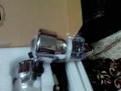

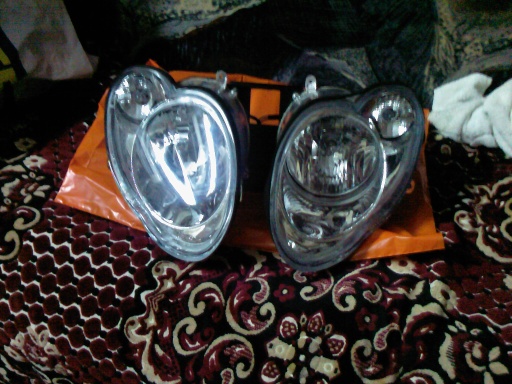

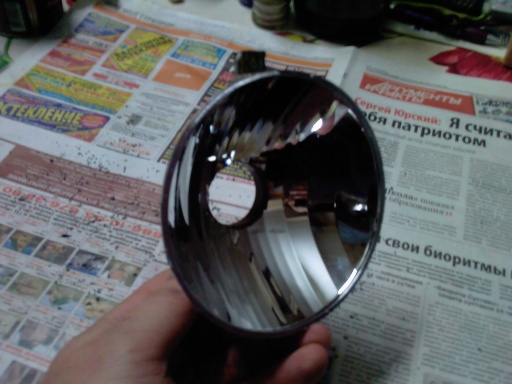

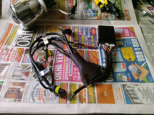

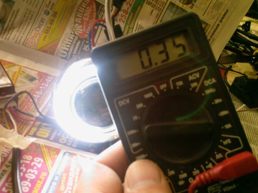

Так сказать процесс адаптации начался :-x .

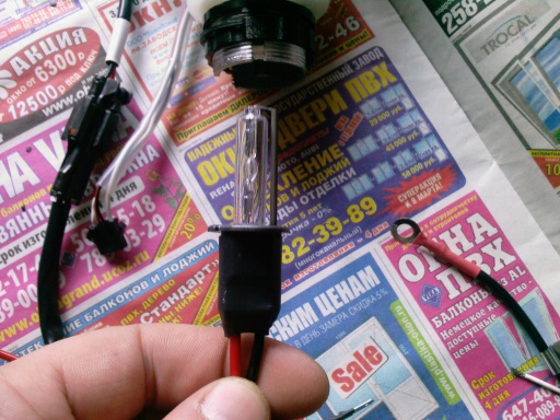

Изначально приобрел комплект линз под цоколь Н4, в нем применяется лампа D2S. Но желая уменьшить потребление энергии с 2х35ват, на 2х21ват, поменял из на би-линзы под цокаль НВ3. Так как было указано, что в них используются лампы НВ3 которые 35w. Но есть лампы НВ3 и 21w с блоками. Нифига подобного, в линзах под цоколь НВ3 используются лампы D2SW http://www.mtflight.ru/catalog112.xhtml ( на нижней фотке лампа с проводами). В итоге вернул обратно НВ3 и забрал свои Н4.
Пока размышлял, что и как начал шинковать приложенные к ним жгуты проводов и реле. Так как в итоге все равно хотел переходить на 21w ксенон и питание он будет брать от штатного провода, пошинковал провода на реле, в итоге на каждый модуль экономия по 0.4А если минуем блок реле и врубаем блок розжига на пряму, а с двух это уже не 9А потребления, а 8.2А (на 35w блоках).
Да все замеры с врубленным ангельским глазом. он жрет 0.35А, стандартный габарит в 5w, и эти 0.35 надо выкидывать для чистоты замара.
Комментарий к файлу: Общий вид.
Photo-0005.jpg [ 60.78 KiB | Просмотров: 12512 ]
Комментарий к файлу: Ангельский глаз и его прожорливость.
Photo-0015.jpg [ 73.7 KiB | Просмотров: 12512 ]
Комментарий к файлу: Блок реле с проводами.
до.jpg [ 119.94 KiB | Просмотров: 12512 ]
Комментарий к файлу: вот и проводочки еще на месте.
до 1.jpg [ 112.44 KiB | Просмотров: 12512 ]

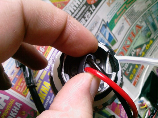

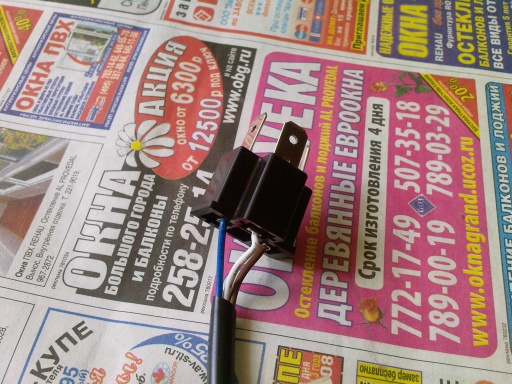

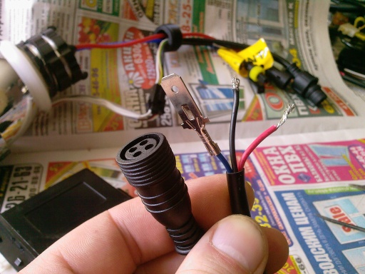

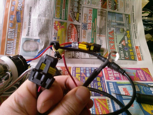

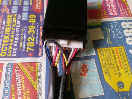

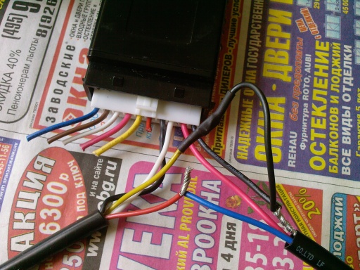

Вот и кросмякаем провода...
Комментарий к файлу: Срезаем и оставляем как донор...
Photo-0007.jpg [ 119.51 KiB | Просмотров: 12509 ]
Комментарий к файлу: питание блока вырезано и пойдет на прямую.
Photo-0012.jpg [ 111.49 KiB | Просмотров: 12509 ]
Комментарий к файлу: Оставленные не тронутыми провода, это ангельский глаз. С красным на шторку соединяем пропущенный контакт + дальнего (снятый с ффижки того же жгута). Минус от шторки желтый переходящий в черный цепляем к общему минусу ( там сопротивление, не срезаем его).
Photo-0010.jpg [ 111.01 KiB | Просмотров: 12509 ]
Комментарий к файлу: вот итог, три провода на подходе и родной жгут на выходе.
На входе. Красный + на ангельский глаз, черный масса общая для глаза и шторки дальнего, внедренный синий + дальнего.
Photo-0011.jpg [ 84.04 KiB | Просмотров: 12509 ]
Любитель помастерить.

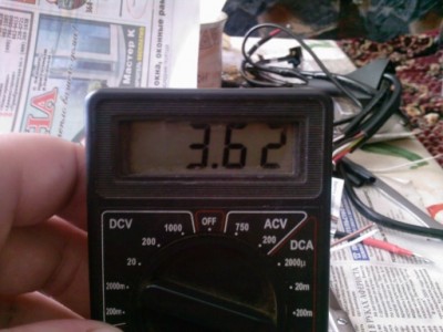

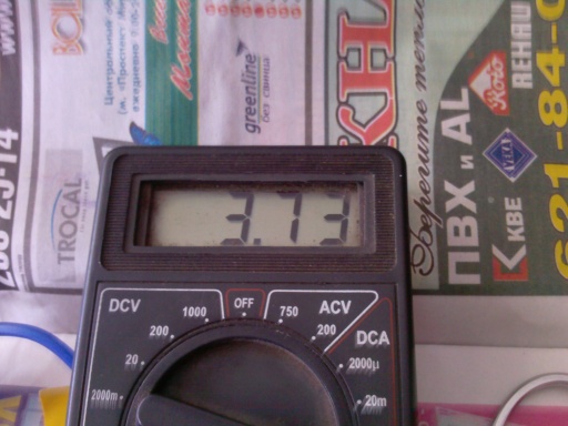

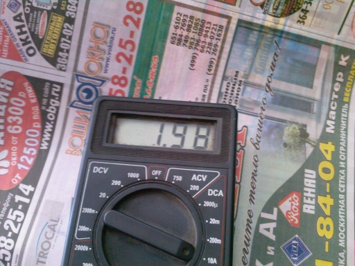

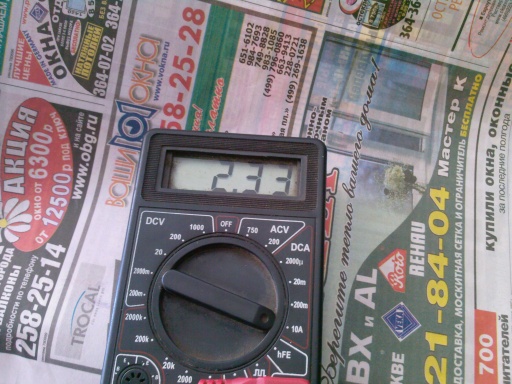

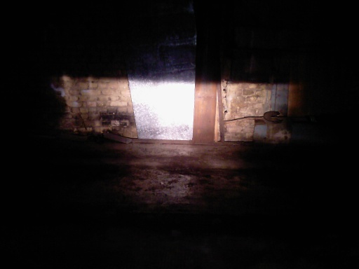

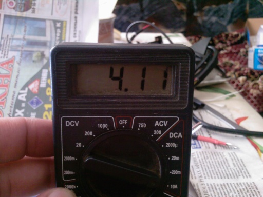

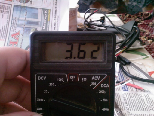

Вот теперь и замеры пошли.
Комментарий к файлу: Ближний +глаз.
Photo-0013.jpg [ 70.57 KiB | Просмотров: 12509 ]
Комментарий к файлу: Дальняк + глаз.
Photo-0014.jpg [ 65.52 KiB | Просмотров: 12509 ]
Комментарий к файлу: ксенон, дальний ( со шторкой), без ангельского глаза
Photo-0016.jpg [ 66.71 KiB | Просмотров: 12509 ]

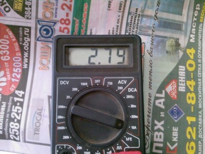

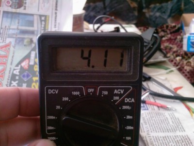

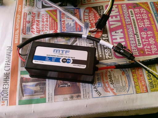

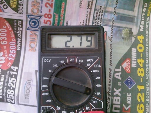

Пугают только амперы. ну так и экперимент не окончился. Долгие походы по магазинам, подбор ламп с блоками на 21w. И о чудо. Что нам надо, это Н3 лампы и блоки на 21w. Комплект не дешев :( , 3500р стоит. Ну и линзы 4000р. Но все во благо света и проводки *THUMBS UP*
Комментарий к файлу: Лампа Н3 21w
одинакова с обычной Н3, но мешьше расстояние меж электродами
Photo-0003.jpg [ 106.14 KiB | Просмотров: 12506 ]
Комментарий к файлу: Лампу Н3 просто до упора опускаем. она упирается в плоскость, сверху 10мм высоты кусочек трубки подходящего диаметра и закручиваем штатной крышкой.
Photo-0007.jpg [ 84.11 KiB | Просмотров: 12506 ]
Комментарий к файлу: Блок 21w , размер 90х40х30мм. таких два и разместить не проблемма.
Photo-0017.jpg [ 111.23 KiB | Просмотров: 12506 ]
Комментарий к файлу: вот и потребление одного блока. при начале розжига было 2.56А около 2с, и плавный спад.
Photo-0018.jpg [ 92.12 KiB | Просмотров: 12506 ]

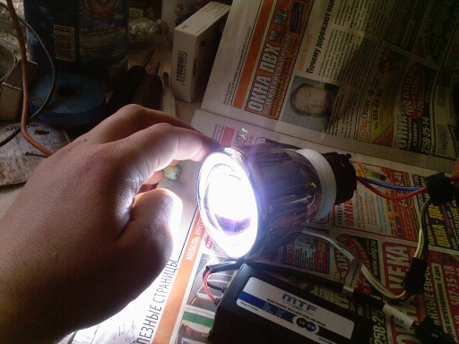

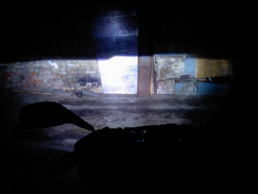

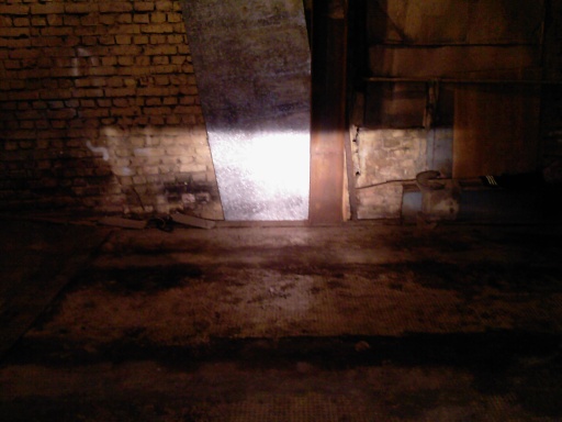

Ну вот и радующие глаз цыфры и результат :002
Без глазика 0.35А минусуем :-[
Чуть не забыл. Можно ставить лампы Н7 или Н3 галоген, и валить на тех-осмотр. Н3 бывают галогенки по 35w. у меня такая на скуте в дальнем.
Комментарий к файлу: Жорик ближний+глазик.
Photo-0019.jpg [ 101.68 KiB | Просмотров: 12504 ]
Комментарий к файлу: Дальний + ангельский глаз.
Photo-0022.jpg [ 93.13 KiB | Просмотров: 12504 ]
Комментарий к файлу: Ближний и ангельский глазик.
Photo-0020.jpg [ 88.07 KiB | Просмотров: 12504 ]
Комментарий к файлу: Полоценный световой пучек.
Photo-0023.jpg [ 39.47 KiB | Просмотров: 12504 ]

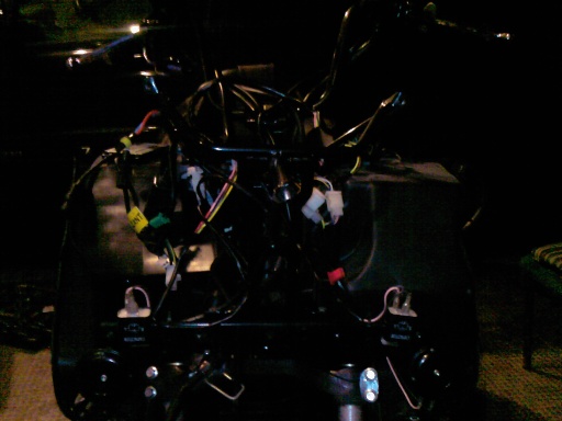

Продолжаем :006

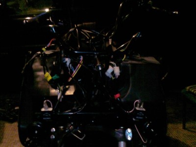

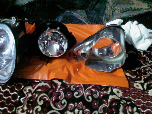

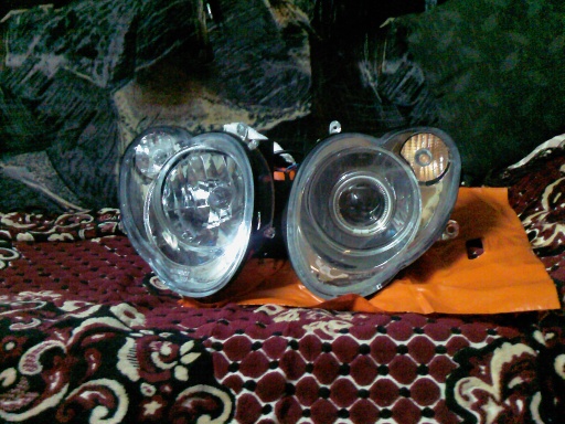

Ну и мини-фото отчетец.
На снятие фары ушло около 4 часов. Пришлось всю морду ковырять, ну и за одно, все лампы махнул на диодки (кроме поворотов).
В моем случае повезло, стекло снимать не надо, можно открутить 5 саморезов и снять заднюю крышку и отражатель. Есть и одно но... фара дальнего под Н3, а модуль под посадку лампы Н4, но пластиковый отражатель и дрель, увеличить дырень не проблемма. На пробу переделал только одну фару (левую дальнего). А в правой ближнем лампа Н4, на нее кинул и ближний и дальний на галоген. Сомое интересное, дальний *THUMBS UP* , че с завода так не делали.
Ну в общем надо примерять :-D
продолжение следует.
Комментарий к файлу: ща скут в таком состоянии
Photo-0008.jpg [ 53.69 KiB | Просмотров: 12397 ]
Комментарий к файлу: оть
Photo-0016.jpg [ 103.11 KiB | Просмотров: 12397 ]
Комментарий к файлу: фара в разборе
Photo-0017.jpg [ 104.07 KiB | Просмотров: 12397 ]
Комментарий к файлу: немного шарошим дырень
Photo-0018.jpg [ 67.64 KiB | Просмотров: 12397 ]
Комментарий к файлу: вот и оно
Photo-0021.jpg [ 111.84 KiB | Просмотров: 12397 ]

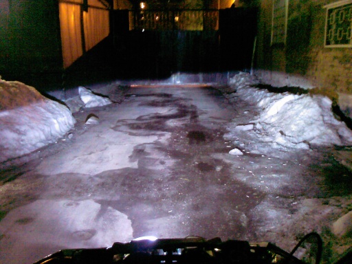

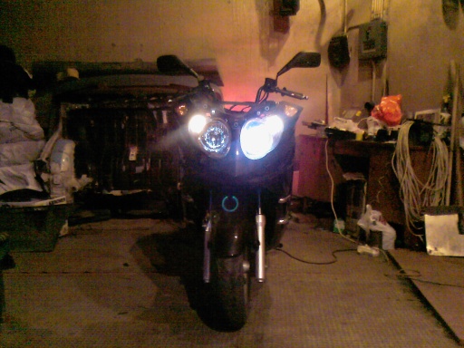

Продолжу.

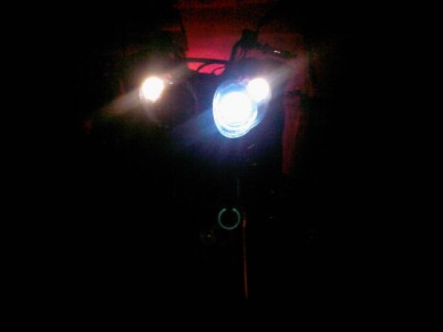

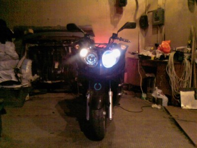

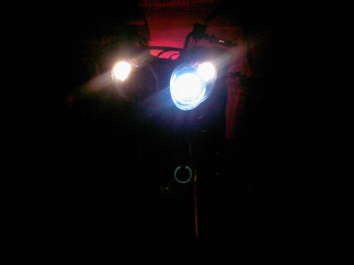

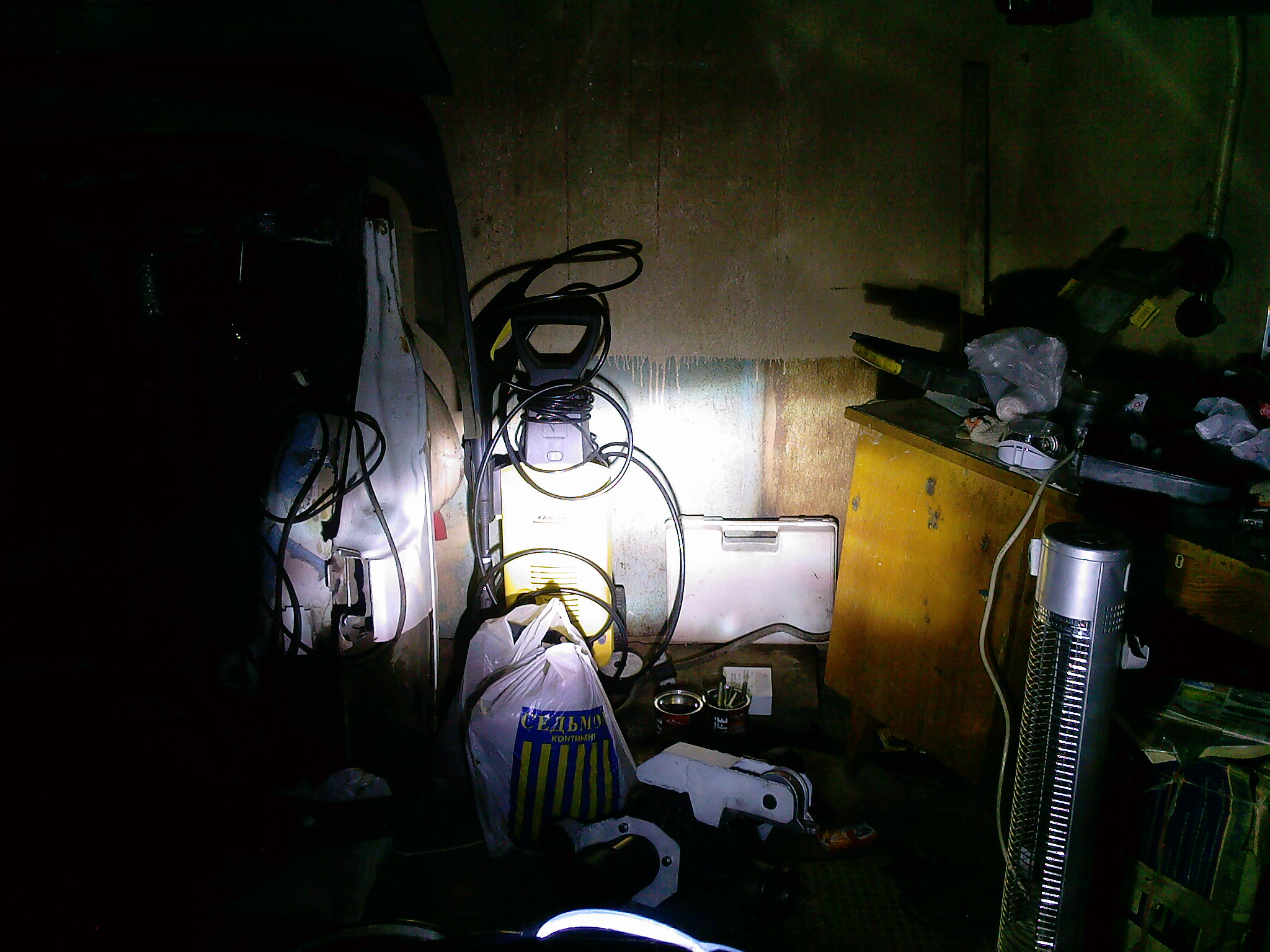

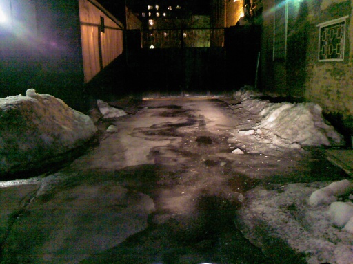

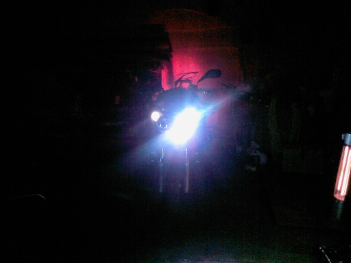

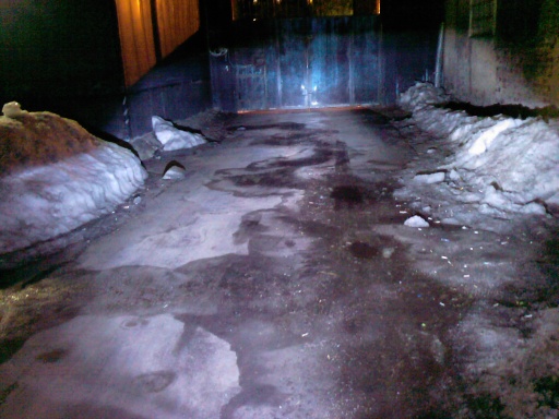

Вот и фара на месте. Для наглядности воткнул только одну линзу. Пока проба только на блоке 35w. Ну и одна фотка с ксеноном вместо лампы на штатной оптике.
Комментарий к файлу: габаритки и ангельский глаз, свет в гараже вырублен
Photo-0003.jpg [ 23.79 KiB | Просмотров: 12356 ]
Комментарий к файлу: ближний, в гараже включен свет
Photo-0005.jpg [ 84.34 KiB | Просмотров: 12356 ]
Комментарий к файлу: Это самая жестокая точка.
Photo-0010.jpg [ 39.4 KiB | Просмотров: 12356 ]

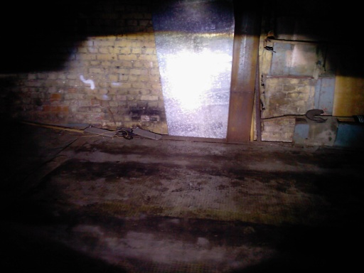

 Заголовок сообщения: Re: Биксеноновые Модули-линзы в фару, от теории к практике.
СообщениеДобавлено: 25 Mar 2010, 23:26
Зарегистрирован: 25 Aug 2009, 09:21
Сообщений: 259
Откуда: Москва.
Скутер: TRAMP MAINSTREET 300T
Стаж: 5 лет

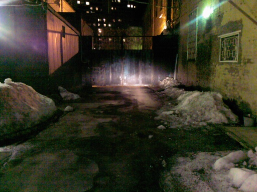

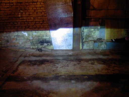

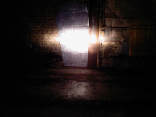

и
Комментарий к файлу: галоген. в гараже свет.
Photo-0017.jpg [ 57.7 KiB | Просмотров: 12354 ]
Комментарий к файлу: линза, в гараже свет
Photo-0018.jpg [ 62.23 KiB | Просмотров: 12354 ]
Комментарий к файлу: галоген(((
Photo-0013.jpg [ 32.37 KiB | Просмотров: 12354 ]
Комментарий к файлу: линза, и этим все сказано.
Photo-0007.jpg [ 33.38 KiB | Просмотров: 12354 ]
Комментарий к файлу: ксенонка в штатной оптике. гонял с ней, ярче чем сток, но пучек узковат.
Photo-0006.jpg [ 483.68 KiB | Просмотров: 12355 ]

вот только белый свет не привычно. 4300 думаю интереснее будет. чуть желтоватый люблю :-x
Комментарий к файлу: Ближний галоген.
Photo-0023.jpg [ 91.73 KiB | Просмотров: 12353 ]
Комментарий к файлу: Ближний линза.
Photo-0019.jpg [ 89.06 KiB | Просмотров: 12353 ]
Комментарий к файлу: Дальний галоген.
Photo-0025.jpg [ 92.76 KiB | Просмотров: 12353 ]
Комментарий к файлу: Дальний линза.
Photo-0021.jpg [ 83.21 KiB | Просмотров: 12353 ]
