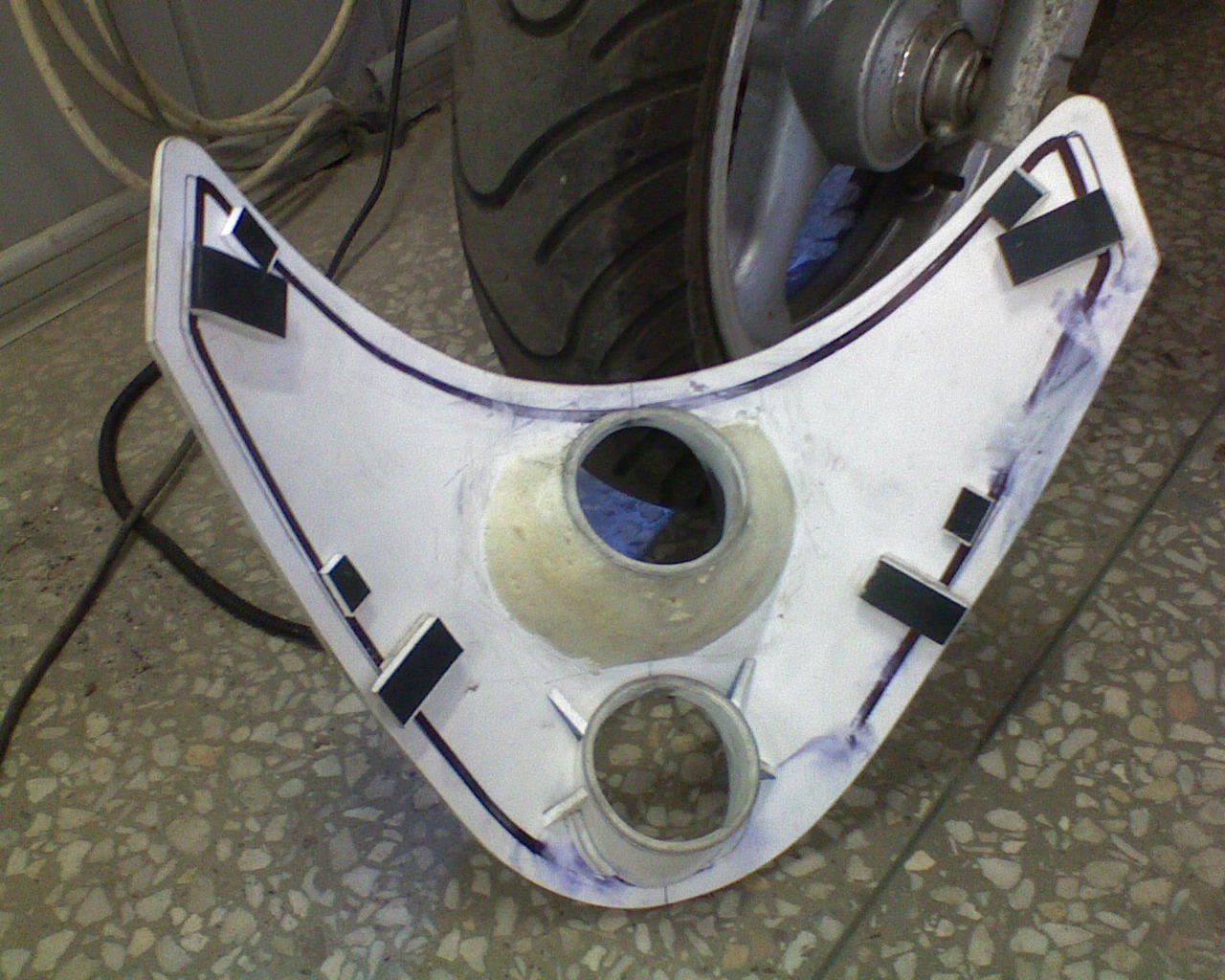

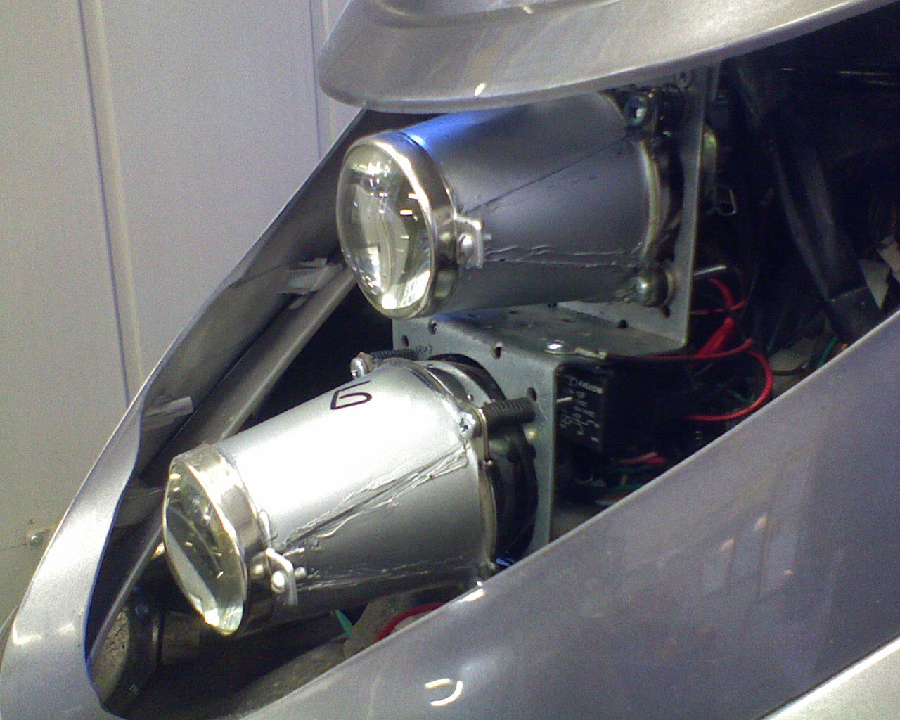

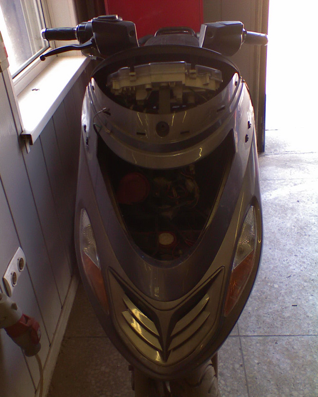

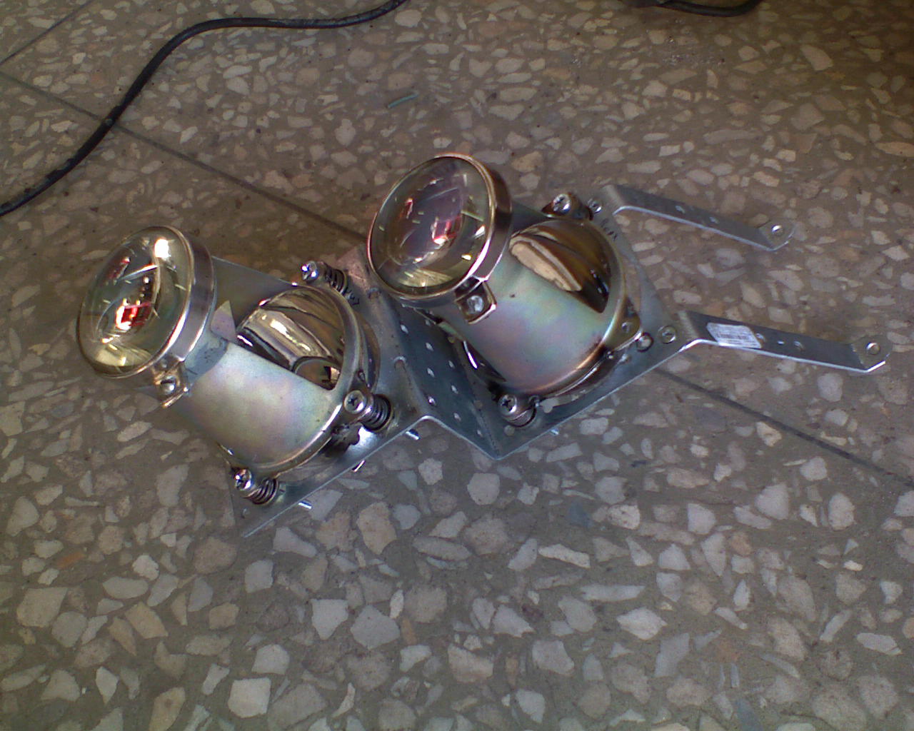

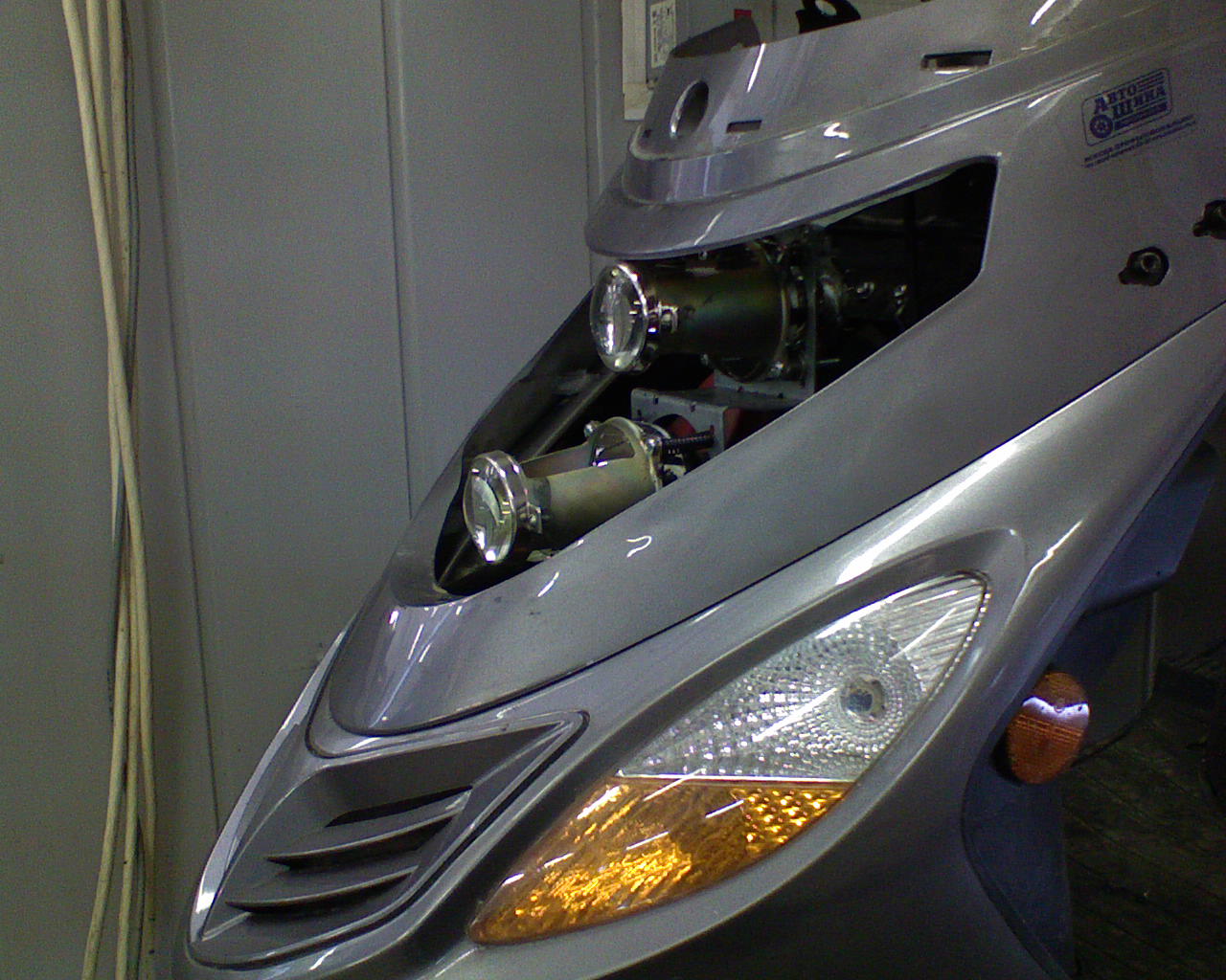

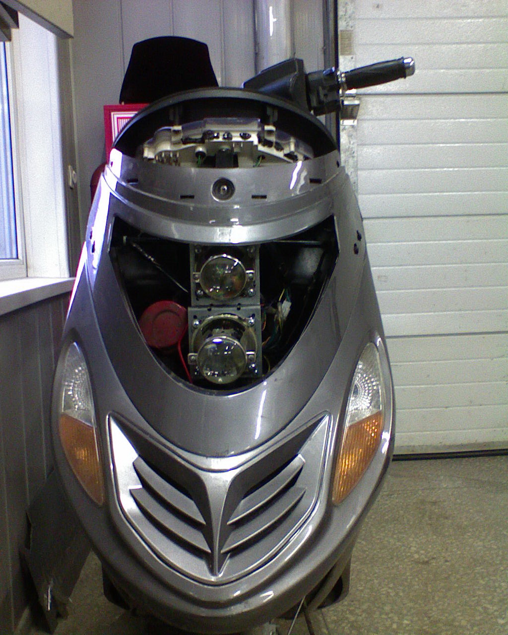

На моём скуте в фаре стояла одна лампа 35вт (дальний\ближний). Свет был никакой. Решил воткнуть в фару лампу Н4. Пару часов убил на установку фокусного расстояния. Лампу вклеил с помощью термостойкого герметика. Свет стал раза в два ярче и белее. Спустя месяц после установки лампы заметил, что в центре луча появилось тёмное пятно. Оказалось, что над лампой сплавился отражатель и весь сморщился. Тогда подумал об установке вместо штатной фары двух блок линз. Благо работаю в автосервисе и по случаю нашёл в хламе две десятые фары с линзами. Предлагаю фототчёт о проделанной работе.
DSC00113.jpg [ 346.53 KiB | Просмотров: 7901 ]
Комментарий к файлу: Блок установлен на скутер
DSC00111.JPG [ 197.67 KiB | Просмотров: 7901 ]
Комментарий к файлу: Блок линзы на кронштеене
DSC00101.JPG [ 178.33 KiB | Просмотров: 7901 ]
Комментарий к файлу: Без фары
DSC00096.jpg [ 240.54 KiB | Просмотров: 7901 ]
Комментарий к файлу: Старя фара
DSC00095.jpg [ 320.27 KiB | Просмотров: 7901 ]

КРАСАВЧЕг :002 ночное фото плз
 Заголовок сообщения: Re: Установка линзоблоков от фар ВАЗ 2110
СообщениеДобавлено: 25 Apr 2010, 19:36
Кронштейн вызывает уважение, хорошая переделка.
И поддерживаю - интересно посмотреть, как светит теперь.

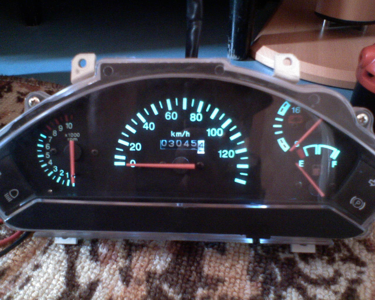

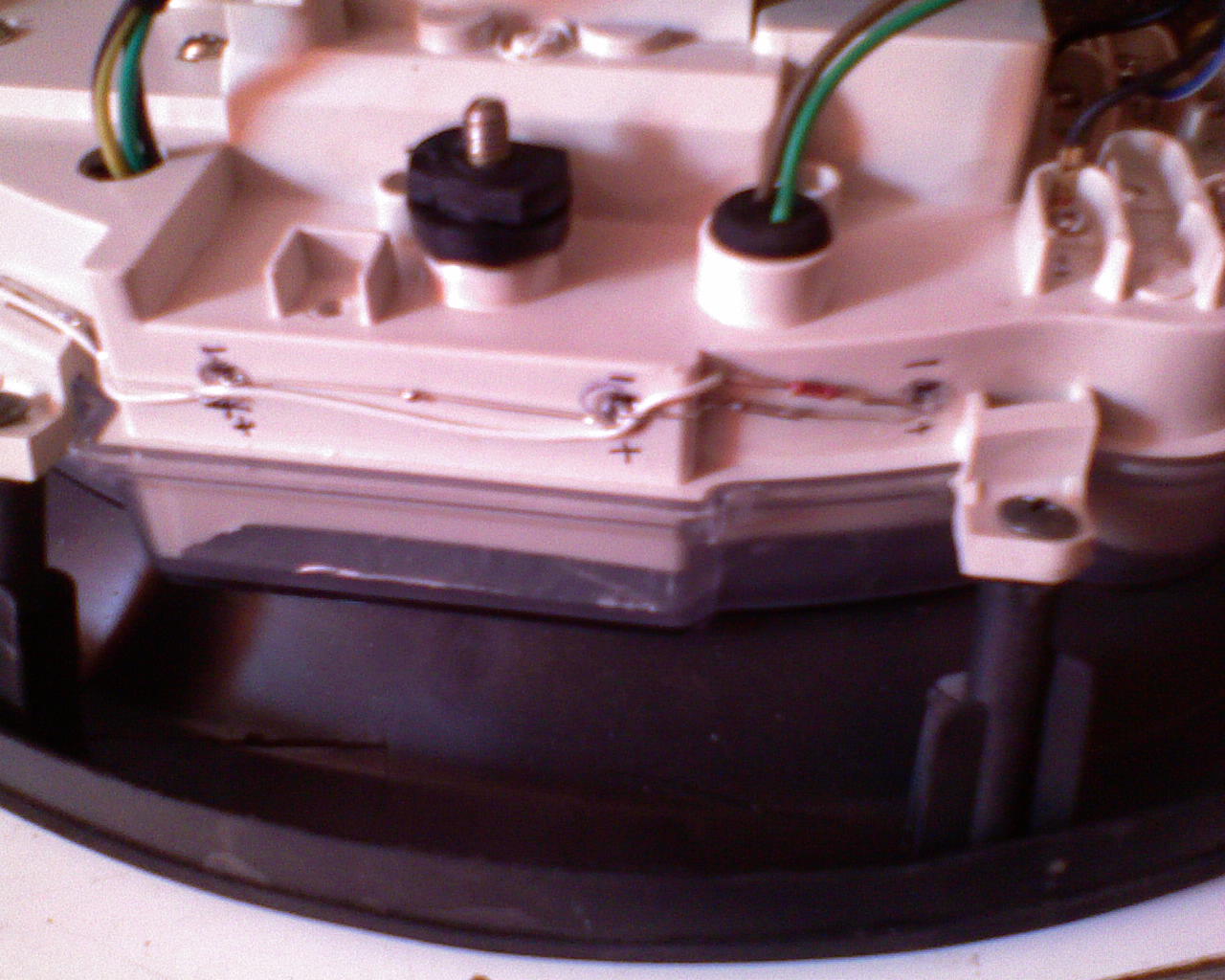

Завтра постараюсь сделать фотки света. Уже почти готова декоративная накладка. Ещё внедрил в приборку 8 светодиодов.
DSC00104.JPG [ 208.77 KiB | Просмотров: 7869 ]
DSC00108.JPG [ 168.01 KiB | Просмотров: 7869 ]

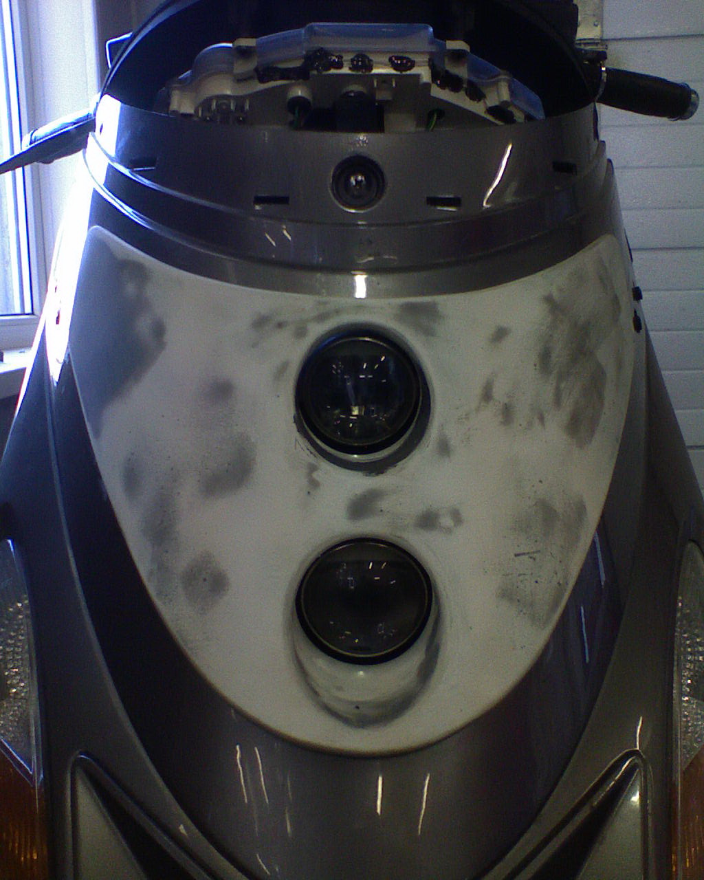

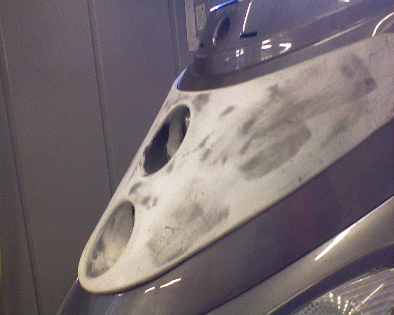

Вот ещё фотки. Завтра должны покрасить накладку на линзы.
Комментарий к файлу: Ближний свет
DSC00123.JPG [ 166.46 KiB | Просмотров: 7828 ]
Комментарий к файлу: Законченая конструкция
DSC00121.JPG [ 198.11 KiB | Просмотров: 7828 ]
Комментарий к файлу: Накладка изнутри
DSC00118.JPG [ 206.22 KiB | Просмотров: 7828 ]
DSC00117.JPG [ 166.34 KiB | Просмотров: 7828 ]
DSC00116.jpg [ 280.87 KiB | Просмотров: 7828 ]

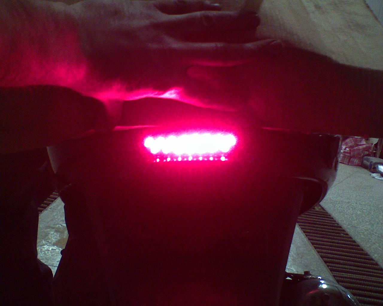

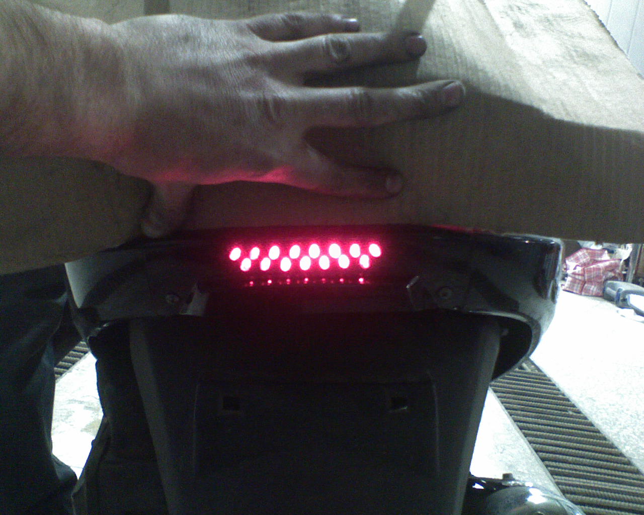

И ещё несколько.
Комментарий к файлу: Дальний свет
DSC00124.JPG [ 139.36 KiB | Просмотров: 7825 ]
Комментарий к файлу: Дополнительный светодиодный модуль из 15 ультраярких диодов. Габарит...
DSC00126.JPG [ 170.53 KiB | Просмотров: 7825 ]
Комментарий к файлу: ... и стоп
DSC00127.JPG [ 125.15 KiB | Просмотров: 7825 ]

Для Alexxandr .Какой мощности лампы Вы поставили?Получилось у Вас очень-очень! *THUMBS UP* *THUMBS UP* *THUMBS UP*
СообщениеДобавлено: 26 Apr 2010, 21:28
Зарегистрирован: 07 Apr 2010, 21:21
Сообщений: 17
Скутер: Atlant Commander
Osram +90 две по 55Вт. А ещё подключил их через предохранитель и 2 реле от аккумулятора. На штатной проводке была потеря около 2,5В.

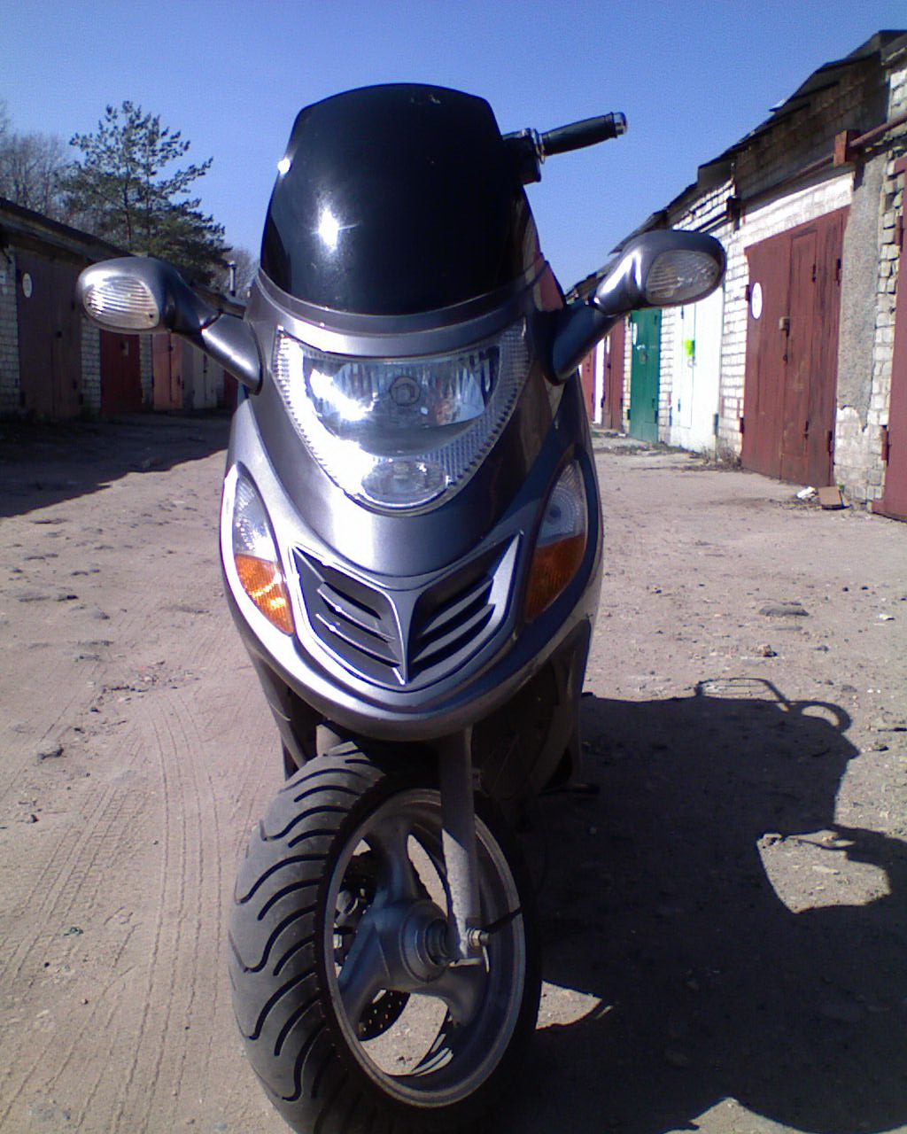

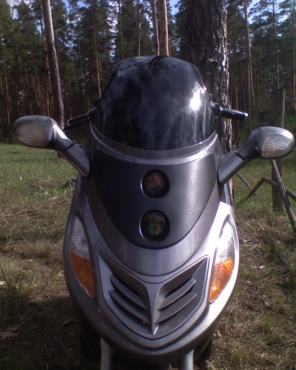

Ну вот ,что в итоге получилось. До встречи завтра на открытии мотосезона в Воронеже.
Комментарий к файлу: Фара до...
DSC00095.jpg [ 320.27 KiB | Просмотров: 7734 ]
Комментарий к файлу: ... и после.
DSC00093.jpg [ 356.38 KiB | Просмотров: 7734 ]
