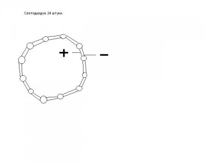

Чтоб не плодить новые темы,может поможете мне ещё :-[ Имеется китайский светодиодный светильник.Работает от 6-ти вольт-4 пальчиковых батарейки соединённые последовательно.Светодиодов 24 штуки спаяныпаралельно и по кольцу,рисунок прилогается.
Значит ли это,что светики шестивольтовые?Какой резистор включить в цепь для нормальной работы светиков?

Все светодиоды, кроме красных, имеют рабочее напряжение около 3.0-3.5 В. Красные - 2.0-2.2 В. В подобных говнофонариках ток на светодиодах ограничивается мощностью источника питания и сопротивлением корпуса, кнопки и проводов. Что значит, что работать они могут только на тех батарейках, на которые рассчитаны, на более мощных (литиевых, или аккумуляторах, или тех же щелочных побольше размером) они просто сгорят. А так - напряжение проседает с 6 В до нужных 3.5 В.
Рассчитывать резистор как обычно. Как - описано чуть реже, чем везде.
