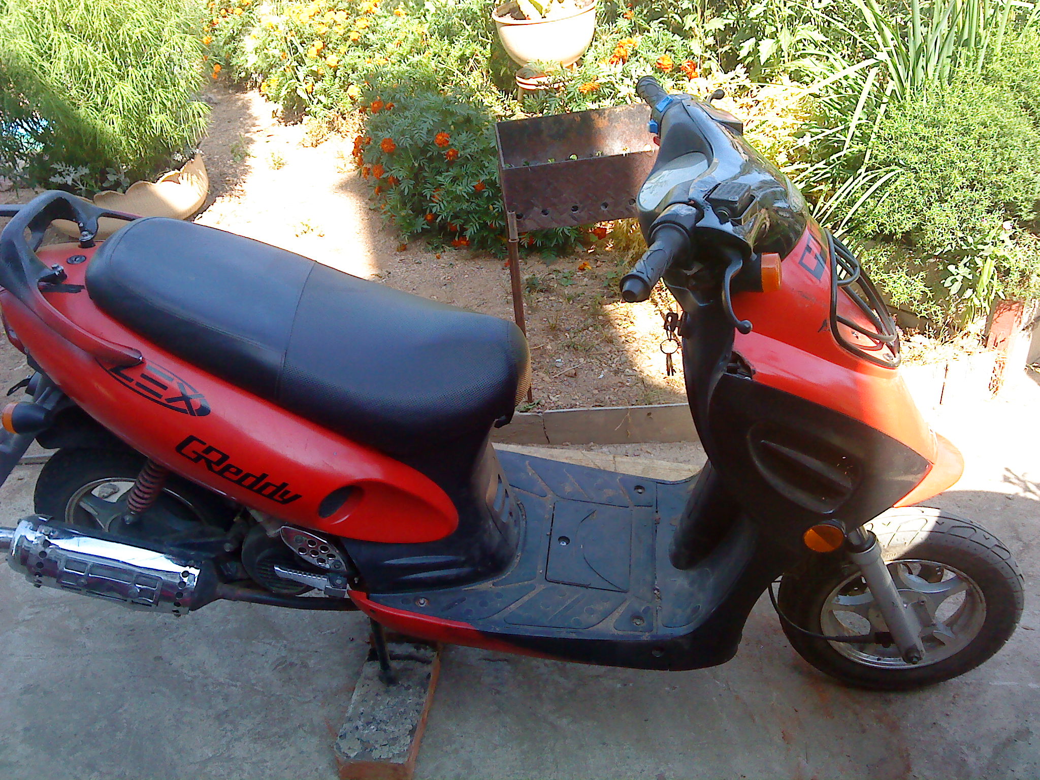

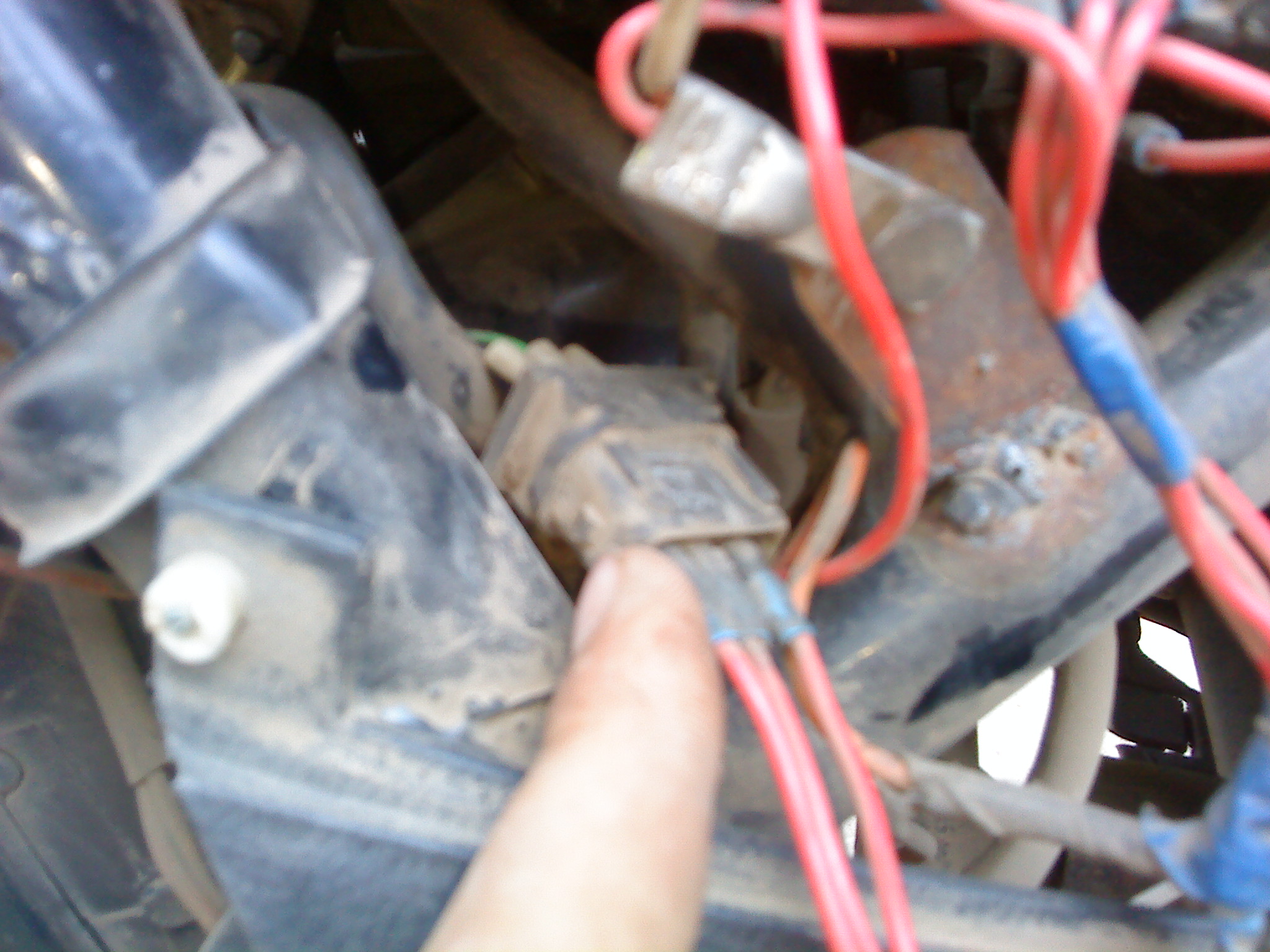

Както раз я зашел к себе в гараж и решил покататься на скутере,а он не заводится не с кик-стартера не с электро-стартера!В ходе долгих раздумий я решил что это бобина так как свеча новая,сходил в магазин и купил бобину. Поставил,таже фигня не заводится и всё! Все сомнения пали на камутатор,я приобрёл и камутатор но он сново не хочет заводится!Тут я уже серьёзно задумался что делать....

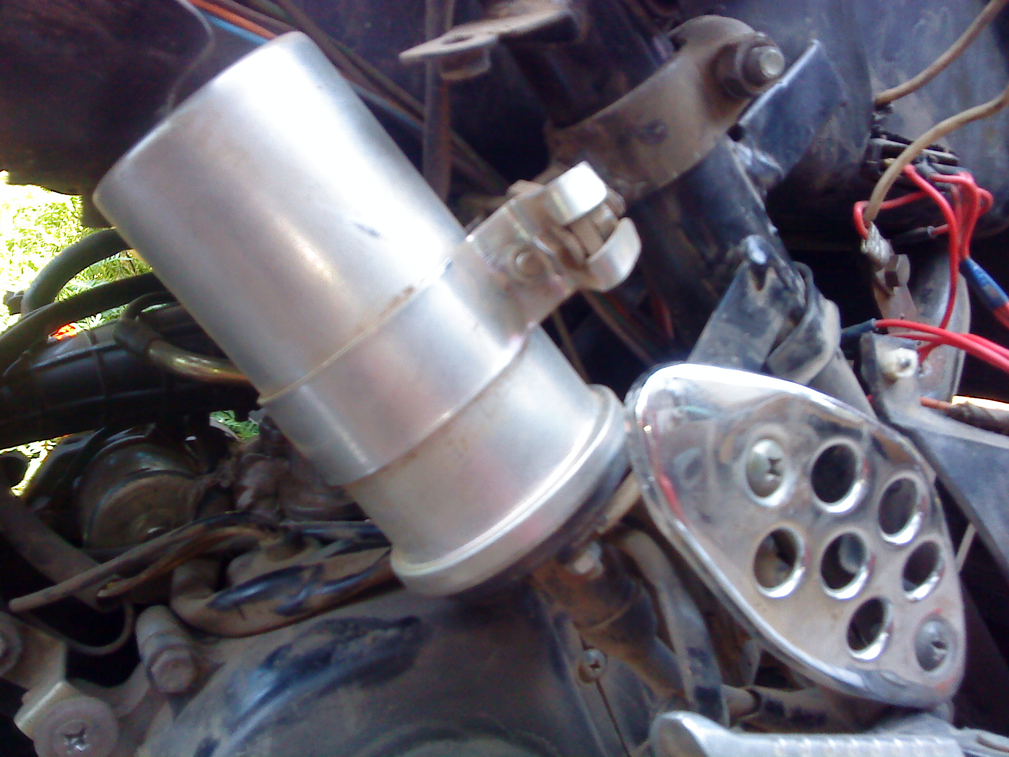

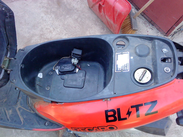

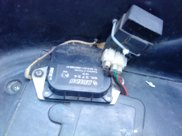

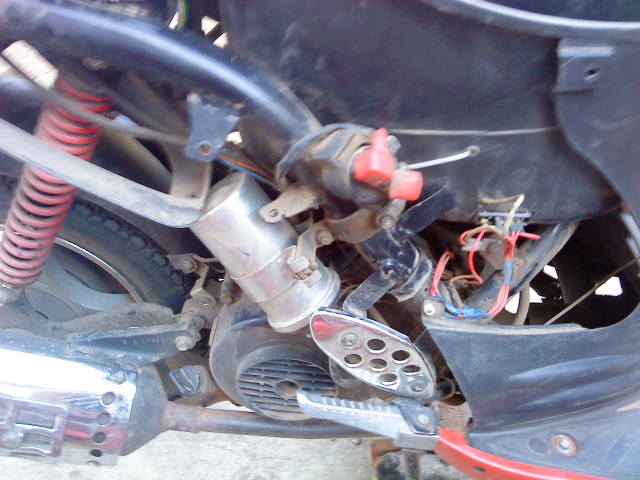

Опять же после долгих раздумий я решил поставить зажигание от ваз2108,и начал творить!!! В унитаз я встроил распределительный блок и вывел камутатор.Потом приобрел бобину от восьмерки и поставил её на штатное место камутатора.Потом модефицировал статор и ротор генератора. Фото показать не могу это вроде как моё личное изобретение да и крышка запаена! ;-) ;-) Поспавил восмёрошный датчик холостого хода. Плюс 12 метров проводов и скутер завёлся!!! :001
Если смотресь снаружи то не скажеш что это полу скутер и полу машина!!!

Ну и че? Какие изменения от обычного зажигания? Лучше работает? Что изменилось?

impulse
1.Скутер стал приёместее!
2.Возросла максимальная скорость
3.Быстрее набирает обороты
Короче разница ощутимая!!!

Я делал всё один и сам а схема с сайта для мотоцикла!!!

хм, очень интересно, надо подумать, интересно что скажут великие гуру. Хотя машинный комут не рассчитан на обороты выше 7тыс. На ум приходит только более сильная искра из за большой катушки

моя родная бобина выдовала 1400В а эта выдаёт 1650В

эта должна выдовать 20000в а механическая около 16т
7000 четырехцилиндрового двигателя это 14000 наших. Искра мощнее и главное значительно длиннее.
Но особой разницы в поведении я не заметил. Я такую систему (плюс микроконтроллерный регулятор УОЗ) слепил только чтобы от ограничения оборотов избавиться в коммутаторе. От ограничения избавился успешно. Больше по-моему ничего не изменилось.

парни прошу прощения я нули не дописалмоя
Родная бобина выдовала 14000В а эта выдаёт 16500В
Интересно увидеть твою схему.
