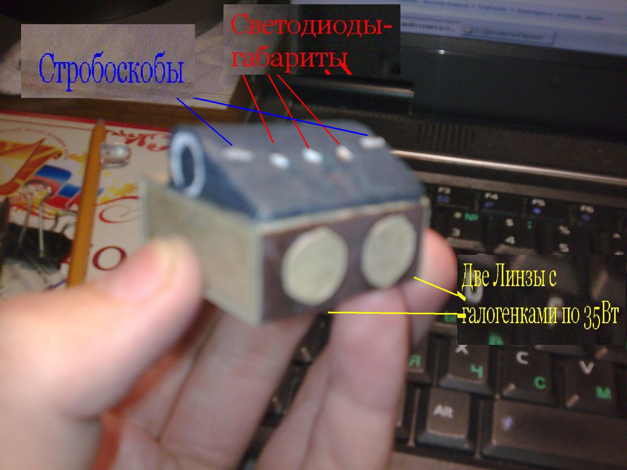

Вот такую конструкцию я придумал. Имеются 2 линзы, 3 патрона и 3 светодиода, 2 стробоскоба китайских обыкновенных)))) Было решено корпус конструкции делать из "монтажки", потом эпоксидку со стеклотканью или бинтом. Далее процесс покраски от шпаклевания до лакирования. Конструкция полностью заменяет родную фару и становится должна в родные крепления(если что напильником поработаю)

это она такая маленькая? ))
Твоя жизнь - тебе решать.©

Скутер: AtlantСityLux
Это она в миниатюре.))))))

Чёт этот спичечный коробок доверия не вызывает (ясно,что макет,но дизайн не очень)

Если твой гена не перемотан-всё это фуфел.Свет будет как от зажжёной свечки.

Вопрос какой гена на этом ФМБишном движке, если 2-х катушечный то непотянет, если как на моем Winde 6 катушечный, то он и не перемотаный тянул 2 лампы по 35 Вт, одну лампу в 55 или 65 Вт потянет спокойно.
