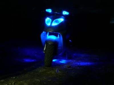

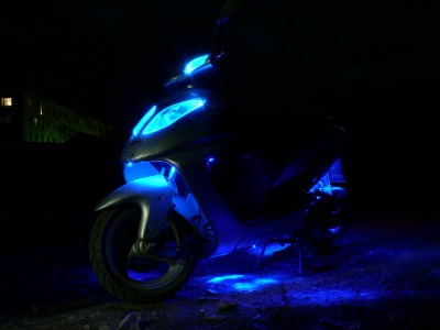

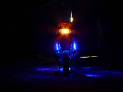

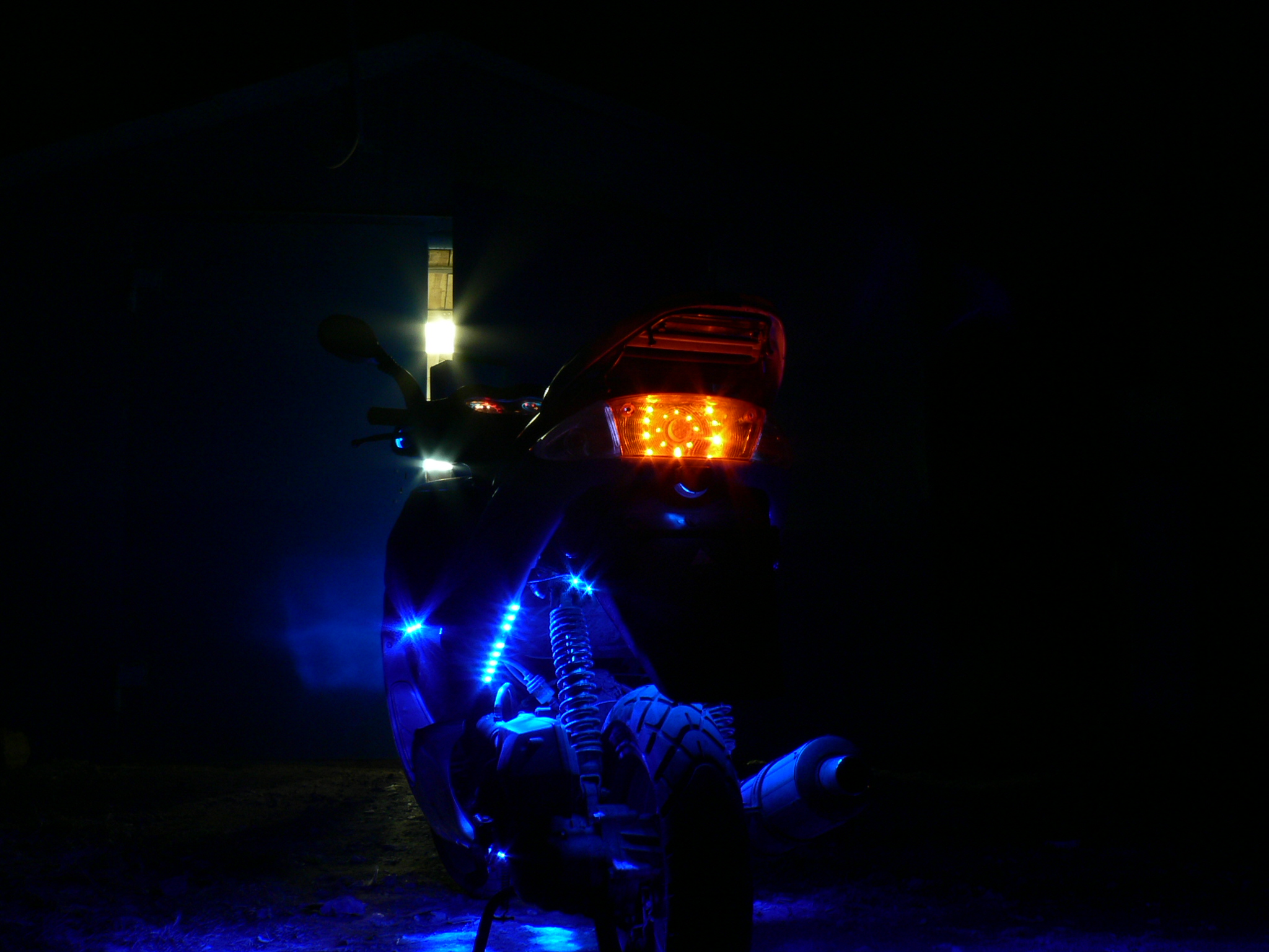

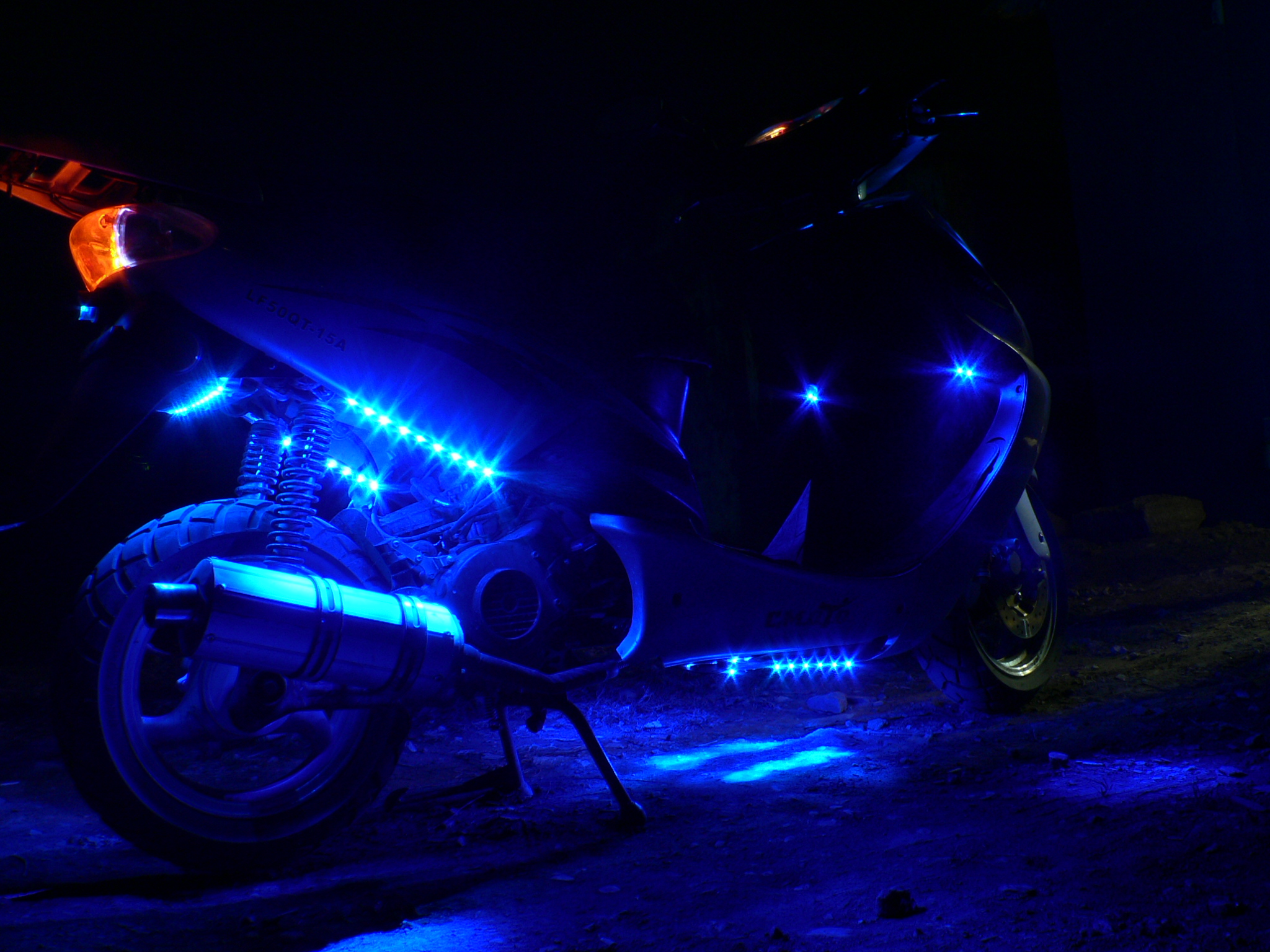

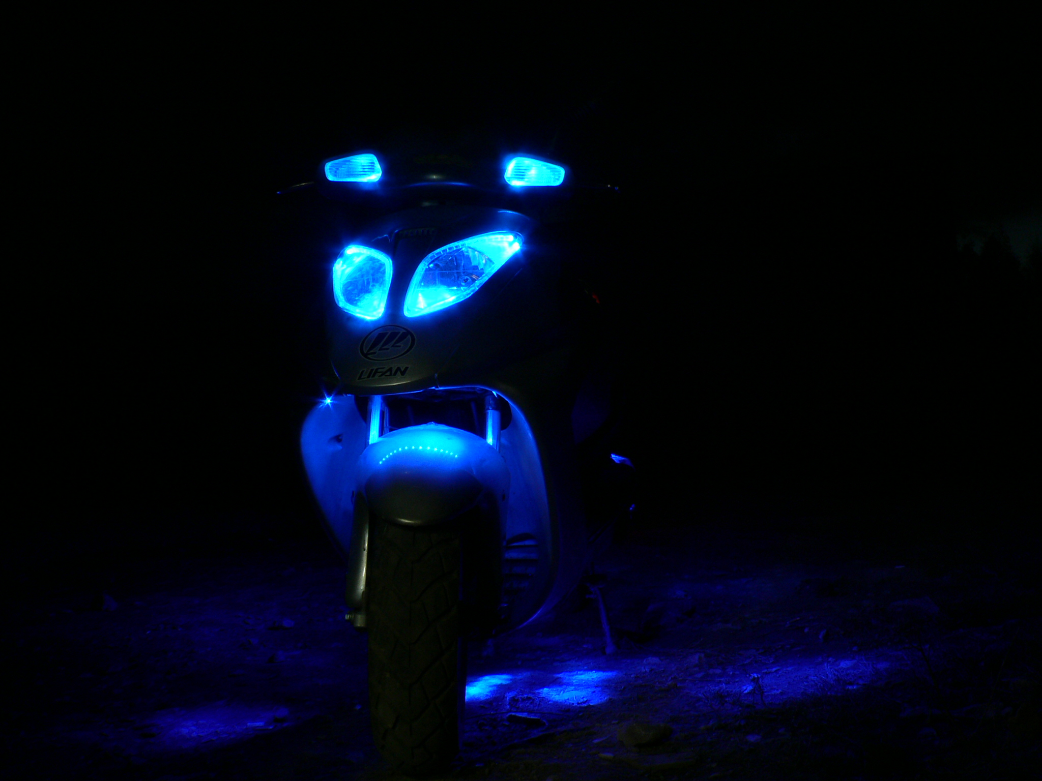

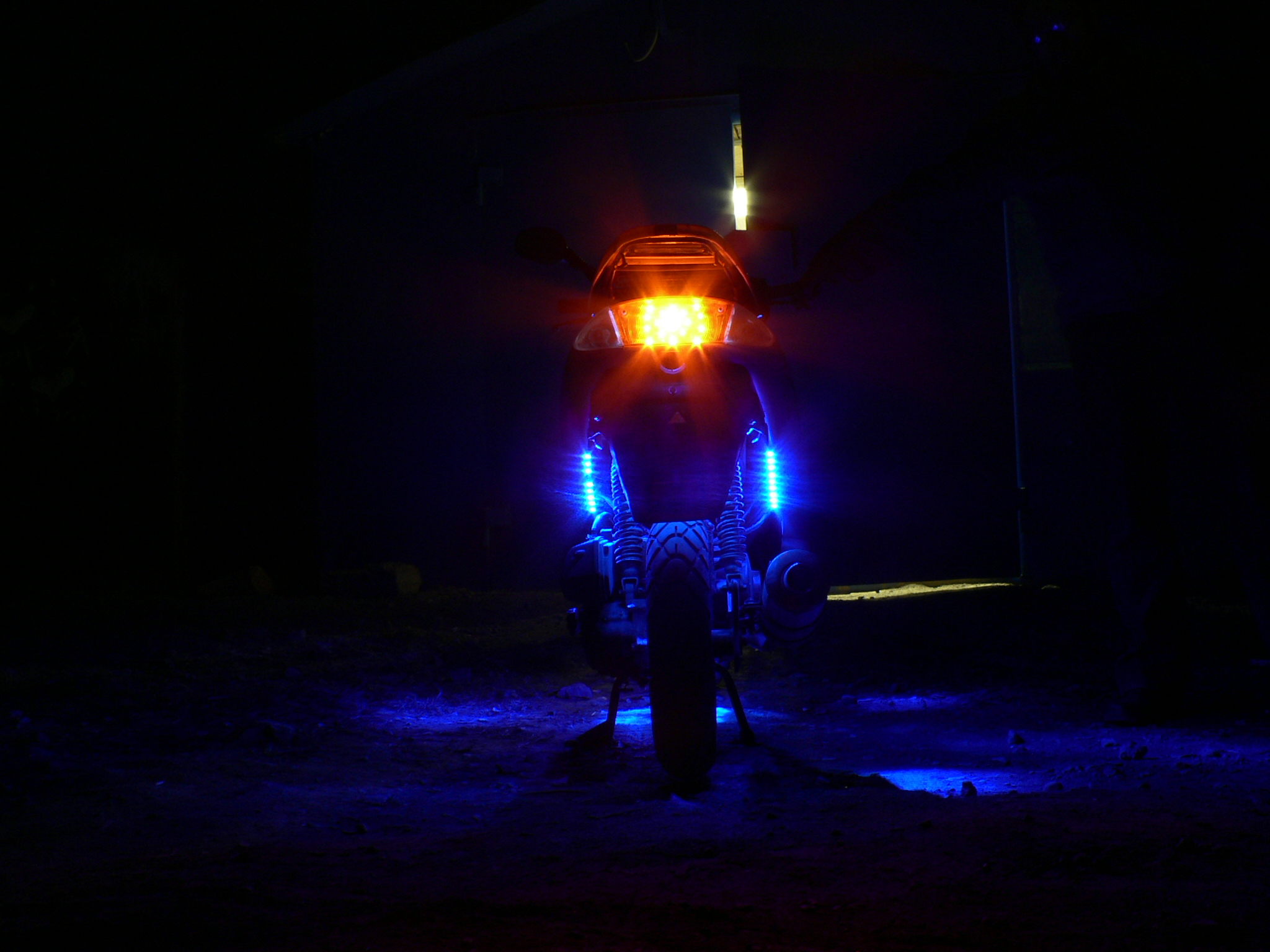

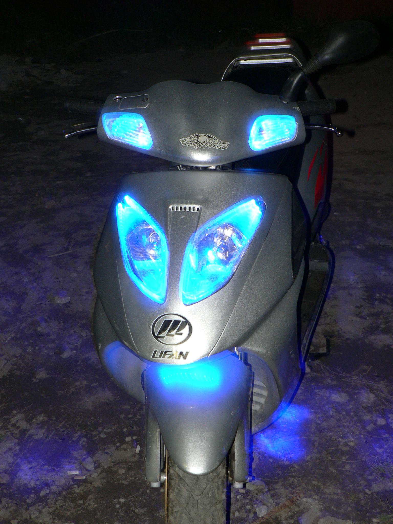

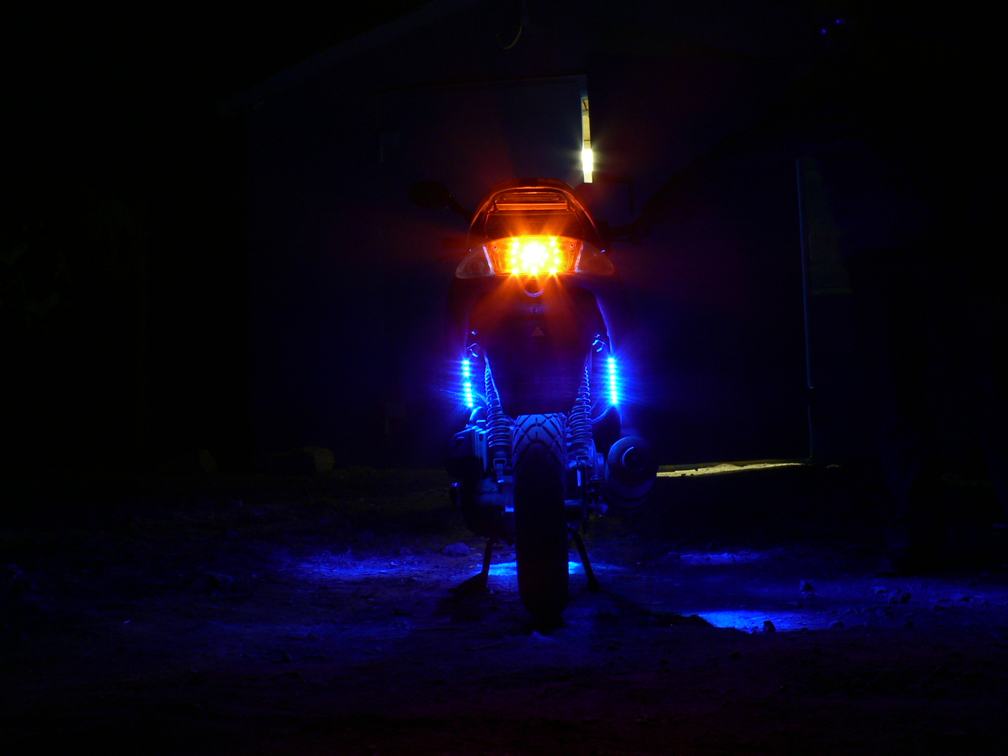

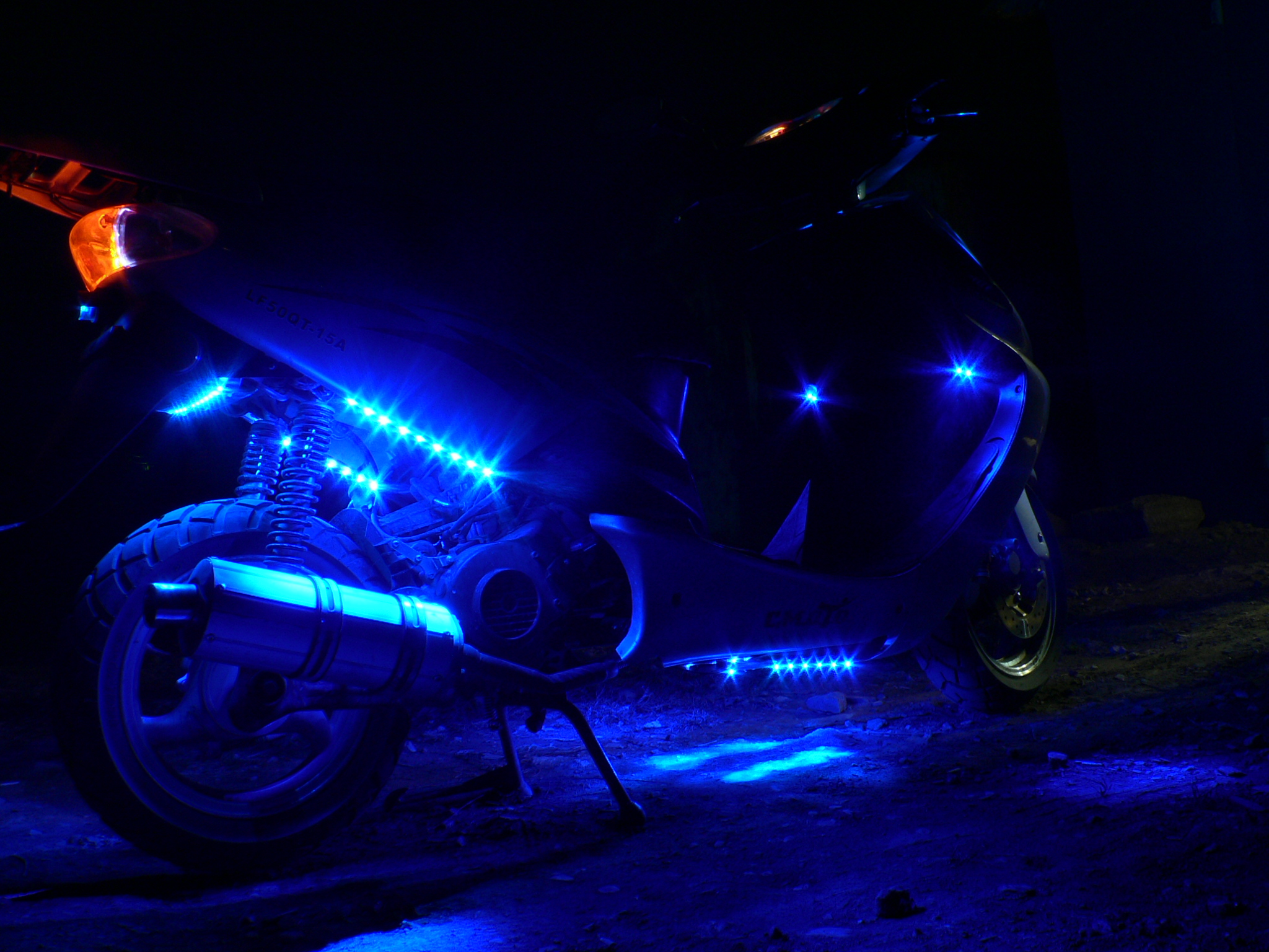

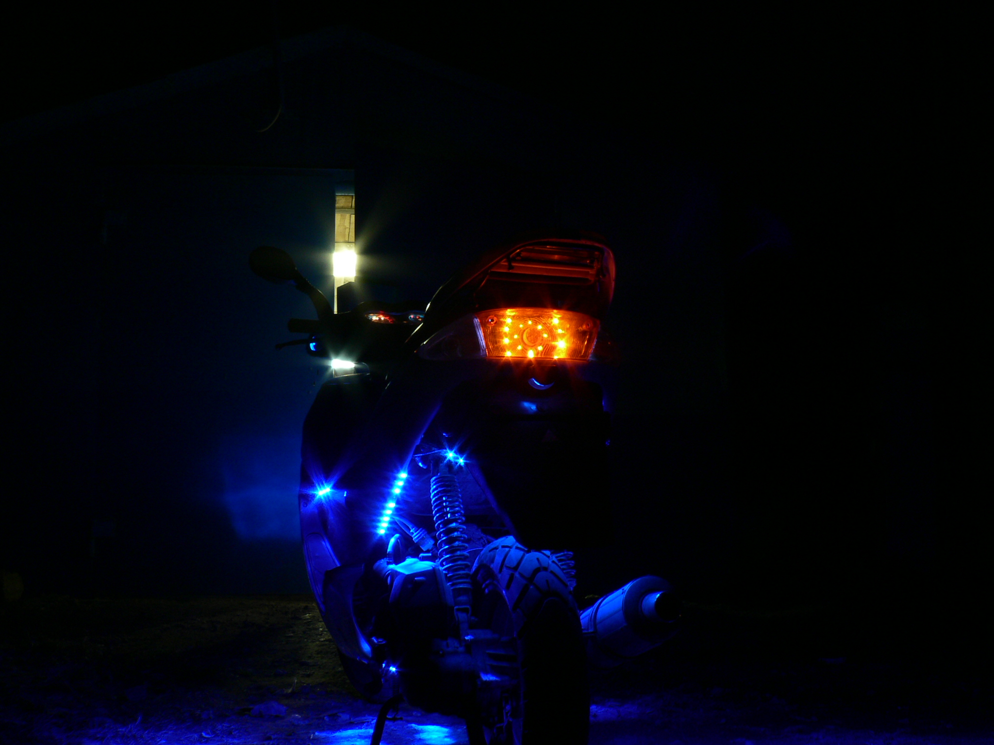

Почитав и посмотрев что делают другие скутводы со своей техникой решил сам замутить что-то подобное и со своим конем. Выбрав несколько интересных идей по стайлингу пробовал сначала на компе прикинуть как это будет выглядеть. На все провсе было две недели плюс максимум два дня. Как всё делал и собирал - в основном по фоткам и рассказам на форумах ( зачем изобретать велосипед). долго пытался замутить "ангельские глазки" , но из-за сложного профиля фары сделал то что получилось, посмотрев результат повторит то же самое на передних поворотниках. Прошу оценивайте, критикуйте
P1080447.JPG [ 1.26 MiB | Просмотров: 8486 ]
Комментарий к файлу: Стопсигнал
P1080446.JPG [ 773.41 KiB | Просмотров: 8486 ]
Комментарий к файлу: Задний габарит
P1080442.JPG [ 709.36 KiB | Просмотров: 8486 ]
P1080440.JPG [ 842.84 KiB | Просмотров: 8486 ]
Комментарий к файлу: подсветка заднего колеса, боковая подсветка, днища, уступов ног
P1080445.JPG [ 966.7 KiB | Просмотров: 8486 ]

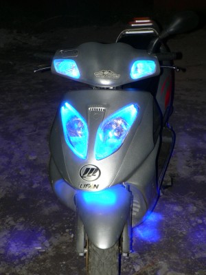

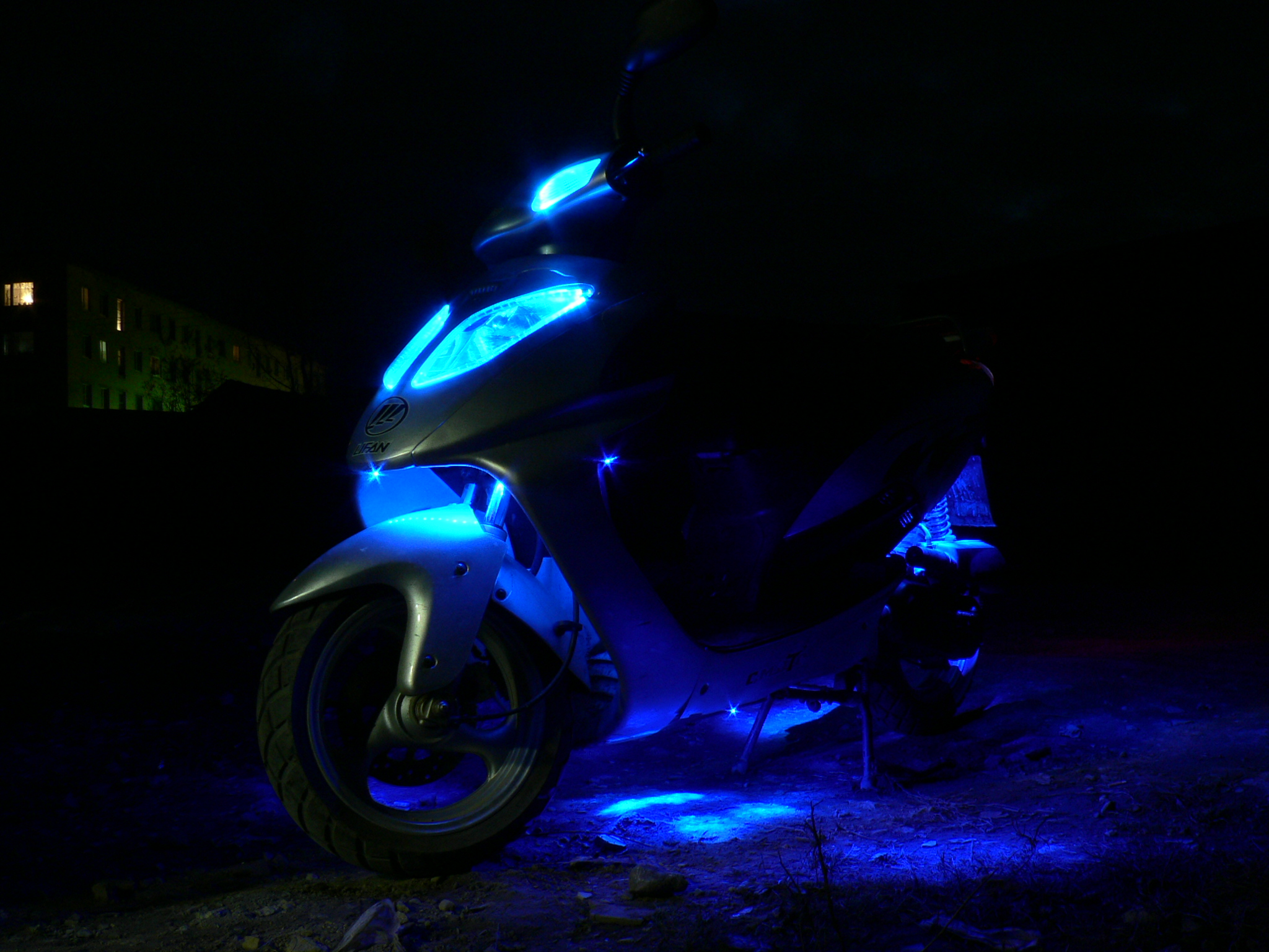

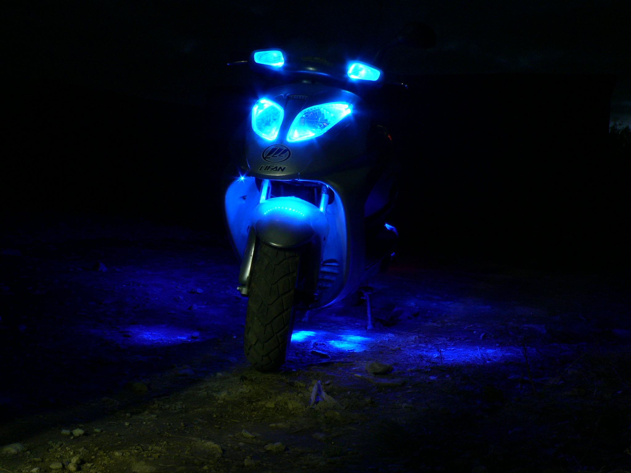

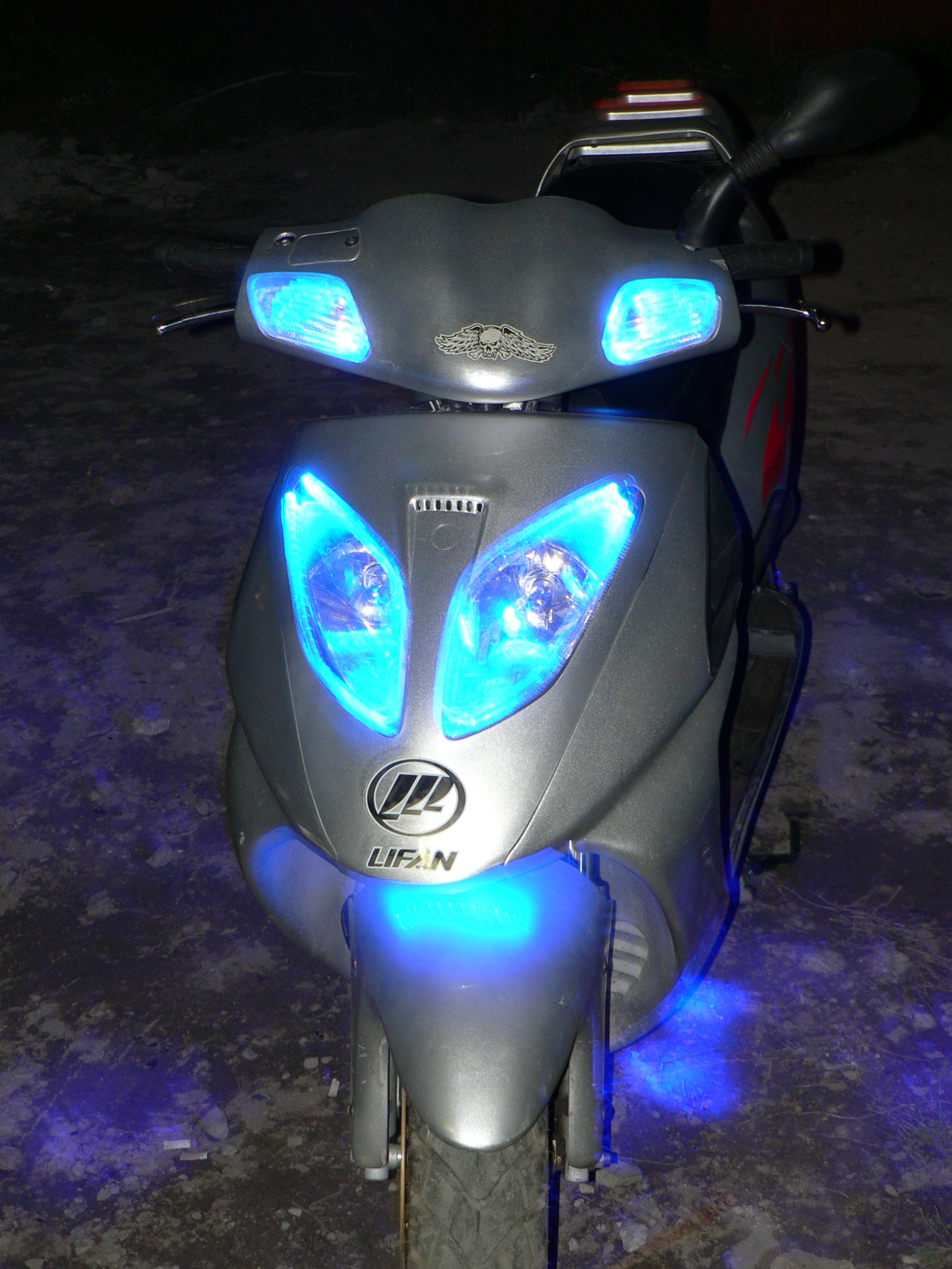

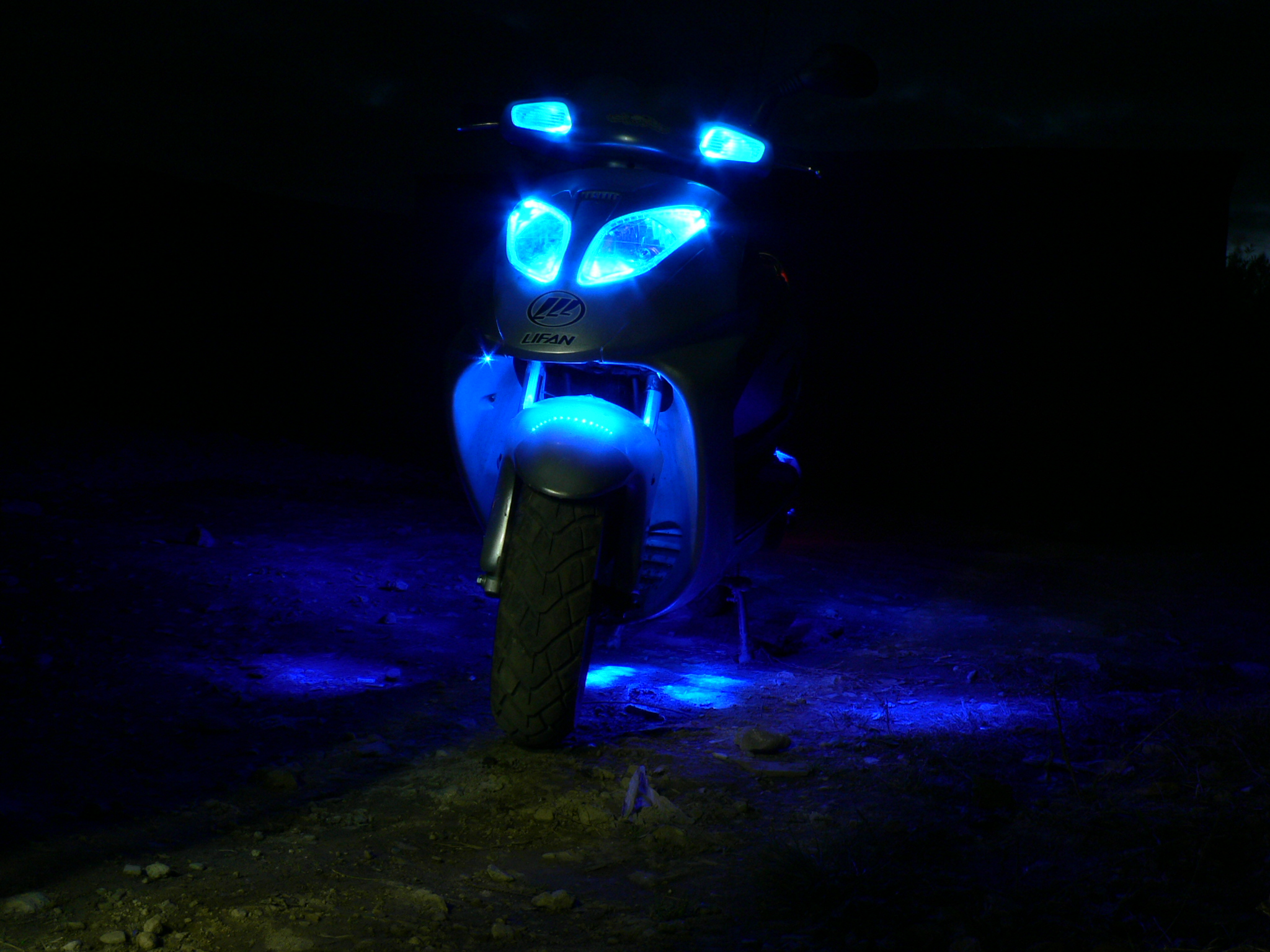

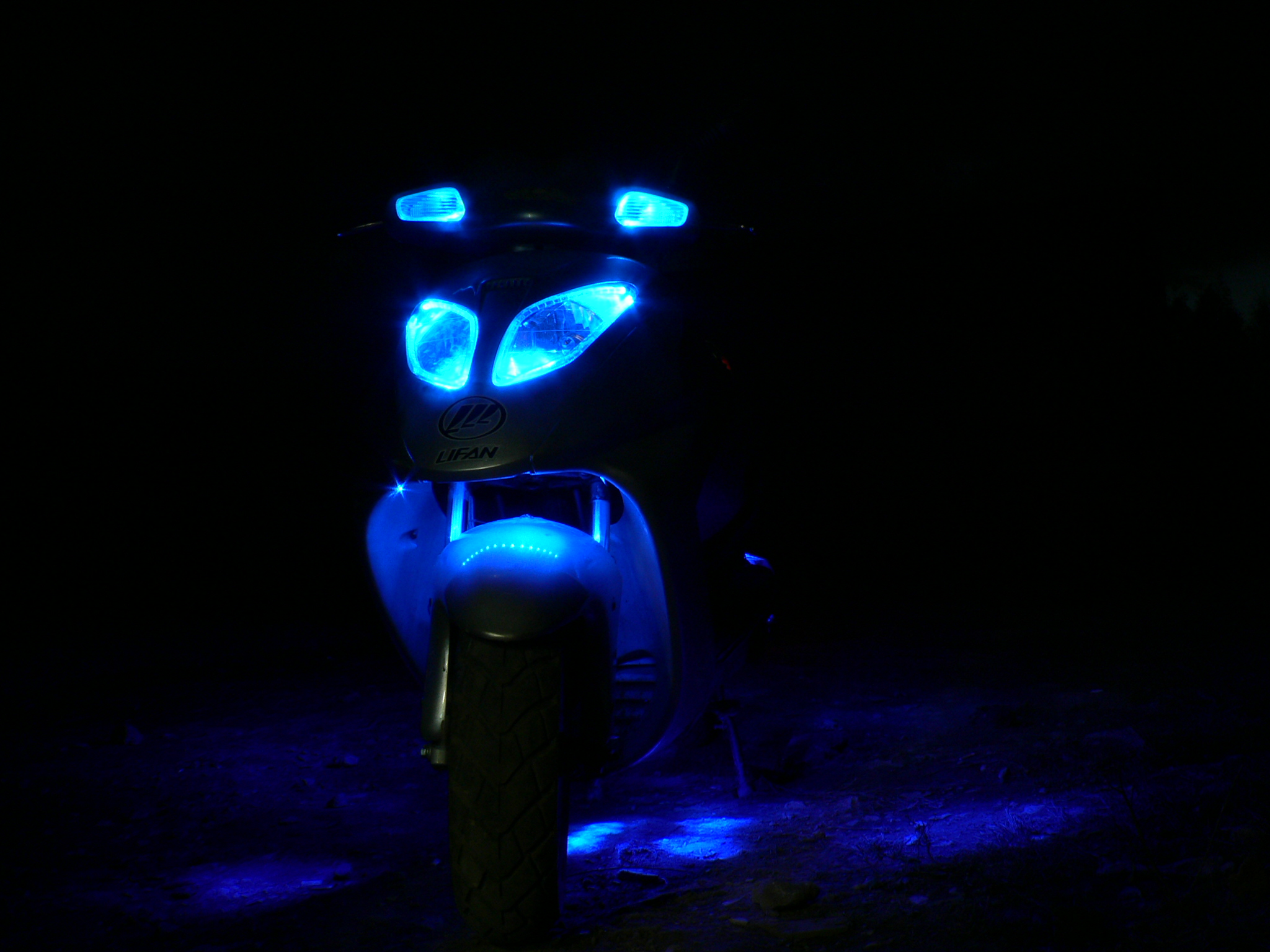

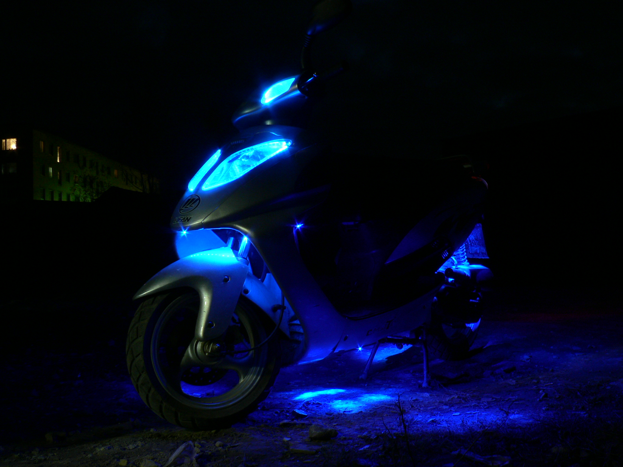

еще фотки моего скута. Ангельские глазки не получились, но в итоге вроде нормально. ночью в далеке выглядит нормально

Ангельские глазки не получились, так как надо было изолировать эти самые светящие трубочки от светоотржателя!Оно и понятно что у светоотражателя главная задача рассеевать лучь света, вот он и рассеел!
А так вообще хорошо получилось!но всетаки дороботай Ангельские глазки.... :)

Спасибо. доработкой займусь зимой - и время побольше и торопиться не буду ( до лета надо воплотить все идеи)

Запитано все таким способом - при снятии лобового обтекателя обнаружил пучек незадействованных проводов для всякой всячины. Тестером нашел проводок на котором при включении габаритов появляется притание, при сборке подсветки плюсовые контакты обьединил в один провод. На руль вывел выключатель, один контакт которого подключен к проводу оригинальной проводки , а второй к общему плюсовому проводу подсветки. При включении габаритов подсветку можно влючать и выключать как хочеться
При включении головного света вся красота подсветки фар теряется т.к. головной свет намнго ярче
Каждую мысль можно воплотить в реальность если руки растут откуда надо

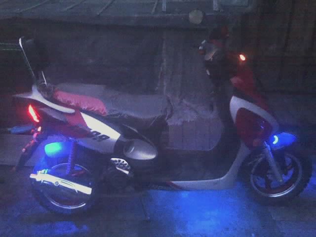

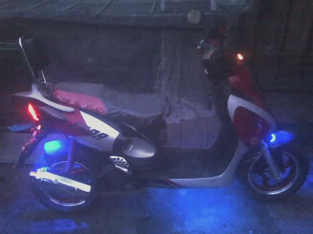

Ребята,здравствуйте!Оцените пожалуйста моё творение!!!!!!
10-07-10_0105.jpg [ 29.44 KiB | Просмотров: 8219 ]
