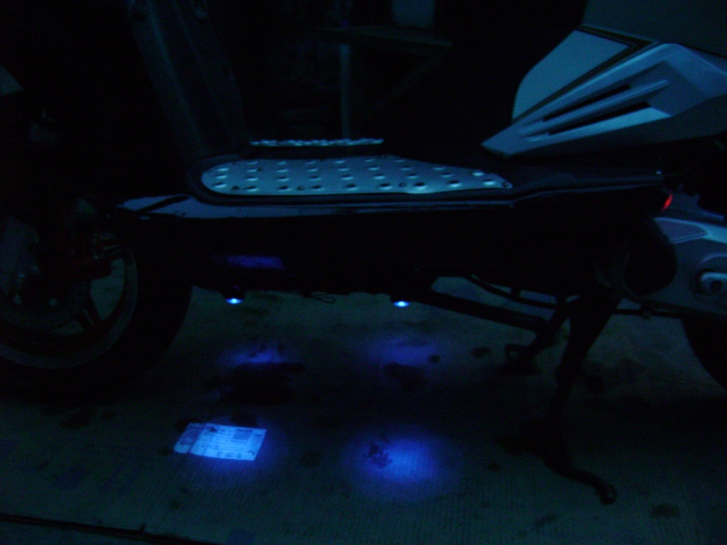

А я не нашел 4-х контактную релюшку, зато 5-й контакт теперь включает на ночном режиме светодиодную подсветку. ;-)
013.jpg [ 272.93 KiB | Просмотров: 7059 ]

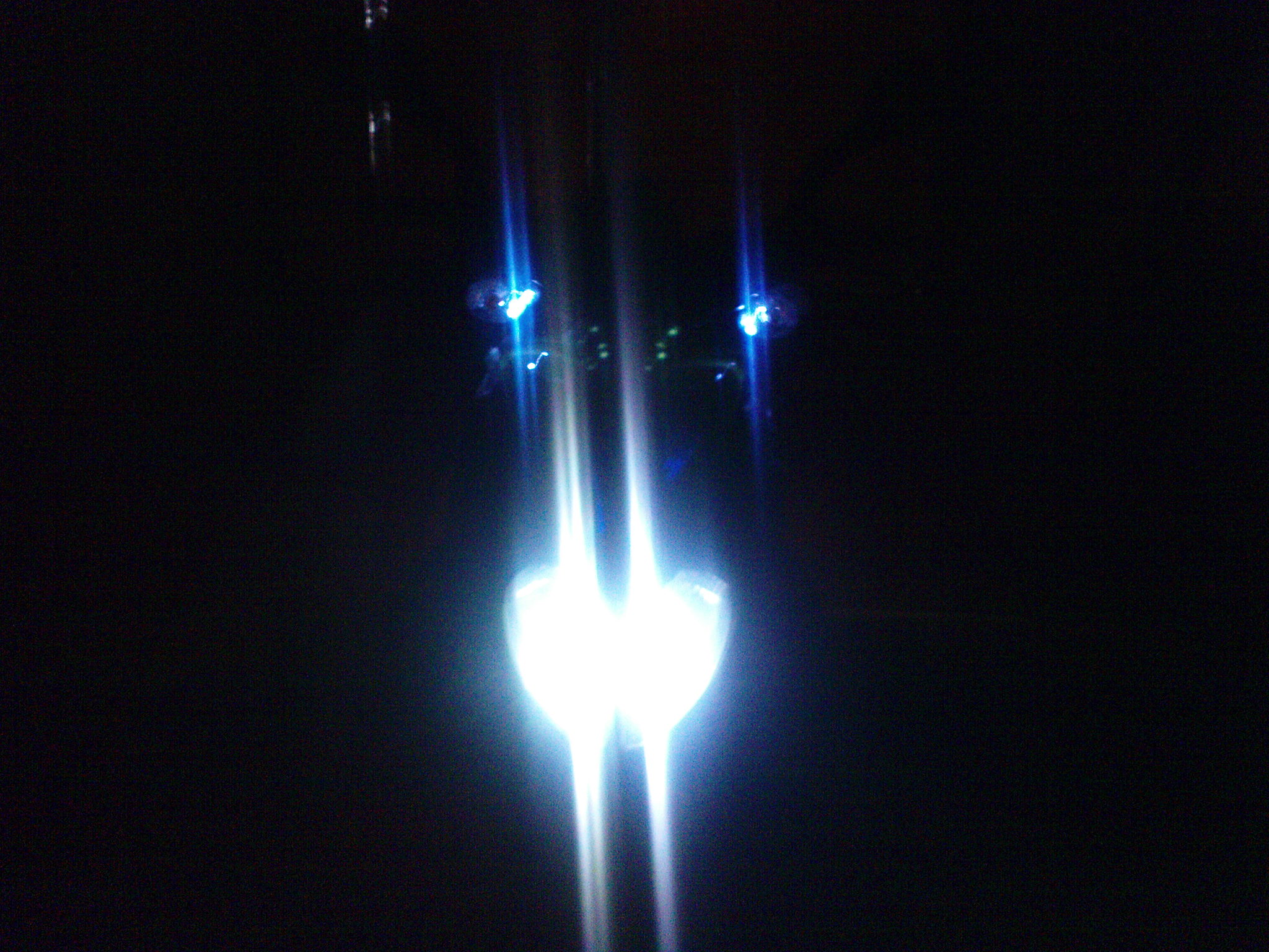

Почти такие же в габаритах...Шао Ми на 5 кристаллах... :-D
http://www.xe-non.ru/svetodiod-shome-alpha-0505-2shtuki1up-p-44.html
Вот в действии:
005.jpg [ 254.38 KiB | Просмотров: 7018 ]

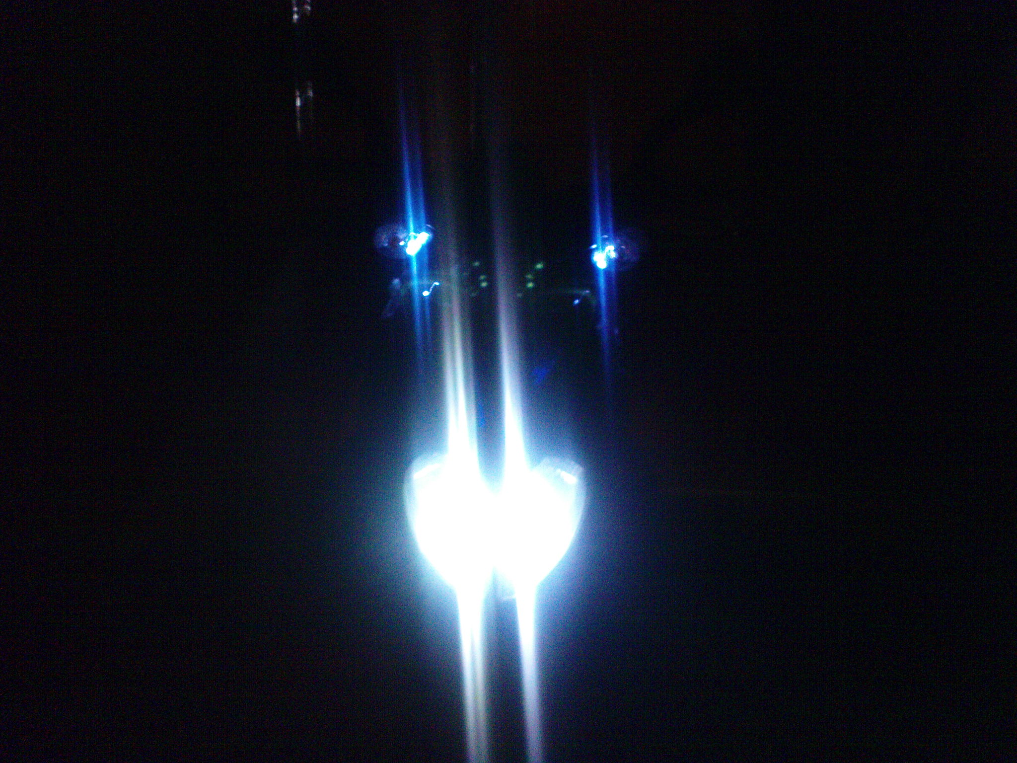

у меня вот такие стоят http://www.xe-non.ru/svetodiod-shome-al ... -p-45.html
вот они в действии)
снизу если что)
DSC00919.JPG [ 591.37 KiB | Просмотров: 6984 ]

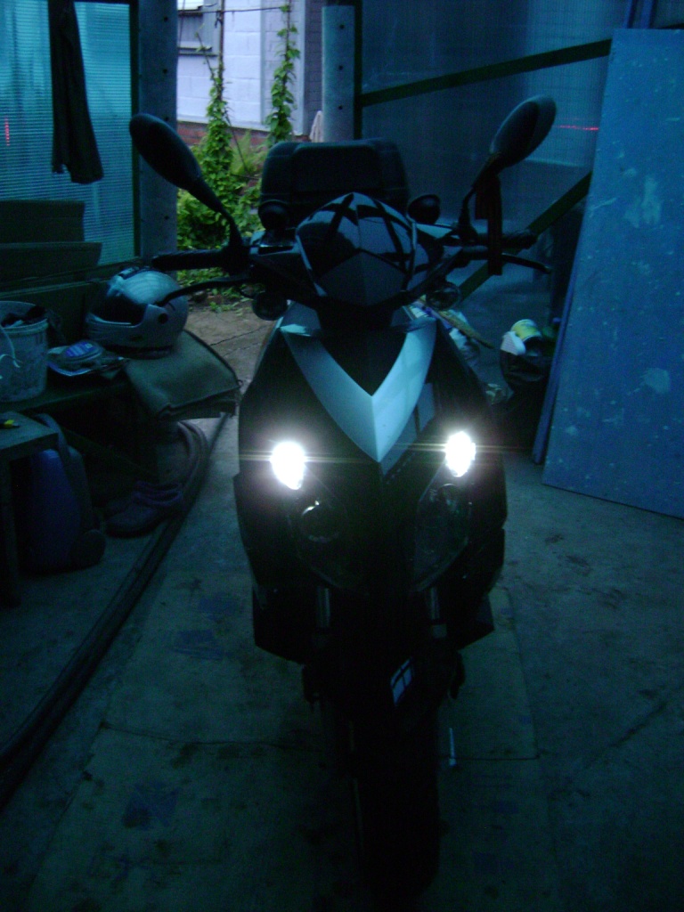

не это просто габариты)
у меня МаяКовские по 50 рублей штука
