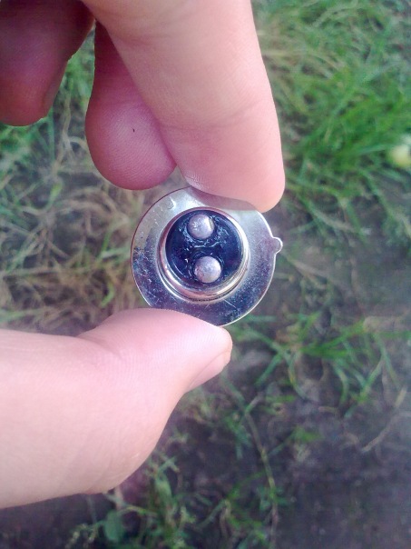

Здрасте, извините если эта тема уже поднималась, но поиск мне ничего не дал....
У меня на скутере, на основном свете, стоят ласпочки с вот таким цоколем-
Хочу поставить галоген синий или что то в этом роде, но с таким цоколем ничего не нашел...((
Что можно сделать? может купить синюю галогенку и загнуть контакты?
заранее спасибо

Лампа с синим светофильтром, будет иметь спектр ближе к "Холодному" свету.
Тоесть смотреться будет понтово, а видно дорогу будет беспонтово. :-D
Проверено, в дождь вообще ничего невидно, едешь на ощупь.
Для нормальной видимости, нужны лампы с более "Теплым" спекторм, тоесть ближе к жёлтому.
Желтый свет имеет максимальную проникаюшую способность в тумане и максимальное отражение от предметов, в том числе и покрого асфальта.
Человеческий глаз приспособлен видеть отражённый свет, соответственно поглошённый свет видеть невозможно вообще.
Так вот чем ближе спектр излучения к синему, тем болше его поглошение отражающими поверхностями.
Поэтому, на мокром асфальте с синими лампами, ничего невидно.
Кстати, фирменый ксенон устанавливаемый с завода, не делают температурой выше 4500К.
Тоесть фирменый ксенон, имеет "Теплый свет".

http://www.scootermag.ru/new/shop/product/lampochka-fary-michiba-galogen-3535w-12v-p15d-1-h6m-sinjaja-tajvan/ параша откровенно (пол форума про такие написано что фигня). я себе заместо стоковой поставил галогенку от авто 60\55Вт Osram cool blue. Светит приятным белым(не ксенон конечно ,но все же).Покупаешь колодку под галогенку (патрон) и галогенку,а дальше прикидываешь как ее вставить в фару, старый патрон естественно убираешь. В итоге лампа замечательно(даже можно сказать намертво закреплена: со стороны отражателя юбка галогенки, а с обратной стороны эта колодка прижимает). Только не забудь фокус сначала настроить, прежде чем крепить все это. Без дополнительных потребителей стоковый генератор держит эту лампу,как стоковую. Но для совета как лампочку туда втыкать сфоткай отражатель и выложи сюда.
GRO все верно написал, поэтому прежде чем покупать, я полазил по авто-форумам и в выборе между филипс и осрам остановился на последнем.
Умом китайцев не понять...
