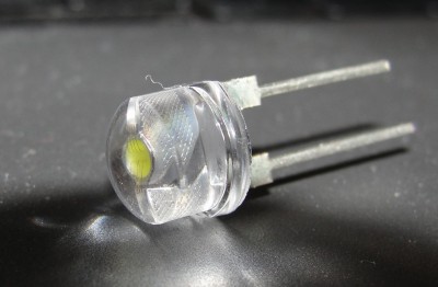

Прикупил тут по случаю 4 штуки
led8.jpg [ 327.55 KiB | Просмотров: 6445 ]
Но что-то с характеристиками не разберусь - какой рабочий ток для него нужен?
Подключил стандартно через 210Ом на 5В - напряжение на диоде было 2.7В.
В интернете нашлось похожее
8 мм сверхяркий мощный светодиод НК6-100
Прозрачная линза. 6 кристаллов. Угол 100 градусов. Цвет: белый, теплый белый белый, холодный белый, синий, зеленый, желтый, красный
3,1-3,5 В; 120 мА; световой поток 30 лм

Что 6 кристаллов - вызывает сомнение - на фото явно видно по 4 проводника
тогда для 4 кристаллов рабочий ток будет 80мА?
Может поставить резисторы по 200 Ом и не морочиться?

Резисторы 210 Ом при 5 В это 11мА на светодиоде в данном случае.
Или 44 мА при 12 В.
Не маловато?
Или 44 мА при 12 В.
Не маловато?
Я в курсе - просто чтобы напряжение замерить, воткнул в макетку вместо обычного, 210Ом там уже стояли :)
Для 12В на 80мА надо 120Ом
Только что-то страшно - не сжечь бы. Вот и говорю, что с запасом - 200 Ом для 12 вольт. В повторители в зеркалах пойдет.
150cc.ru

dna писал(а):
похож на этот
это 5мм диаметром
мой 8мм

Поставил 150 Ом, скрутил как безцокольные лампочки - как повторители для поворотников в зеркалах самое то.

Doretus писал(а):
Как светят, угол, яркость? Желательно с фото)
Cветят ярко, данные в верхних сообщениях есть.
Странно как-то один диод выгорел - перепутал и поставил резистор на 1200 Ом. Подключил к аккумулятору проверить, а он как пшикнет :)
там току-то с таким резистором 8 мА.
150cc.ru

"Четвертьваттный", можно давать около 100 мА. Толстые ноги у такого светодиода не просто так - они отводят тепло на широкие дорожки печатной платы, которые работают радиатором. Без платы лучше не использовать на полную мощность.
Такие светодиоды стоят в недорогих (~100 р.) фонариках на 1 АА, с драйвером на ток 60-100 мА. Выдают 15-20 люменов света, и неплохо нагревают ту самую плату.
