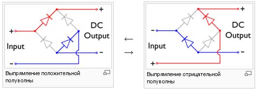

Как же теперь из переменки сделать постоянку? Нужно отрицательную полуволну инвертировать чтобы получилось примерно это:
Тогда у нас получается что напряжение плавно поднимается от нуля и, допустим, до 18 вольт. И так с определенной частотой. В среднем вольтметр будет показывать 12 вольт (Примерное среднее значение. Чтобы высчитать точнее, нужно рассчитывать площадь синусоиды через интеграл, что нам не особа сейчас нужно).
Итак, чтобы получить из первого рисунка второй, придумали простую схемку из четырёх доидов и назвали её диодным мостом.
Эта схема лежит в основе всех шунтирующих выпрямителей для скутеров. Разница у всех схем только реализации шунта, который расположен на переменке или на постоянке. С микросхемой или без. Там вариантов реализации много, в отличие от моста. Но это для нас не важно.

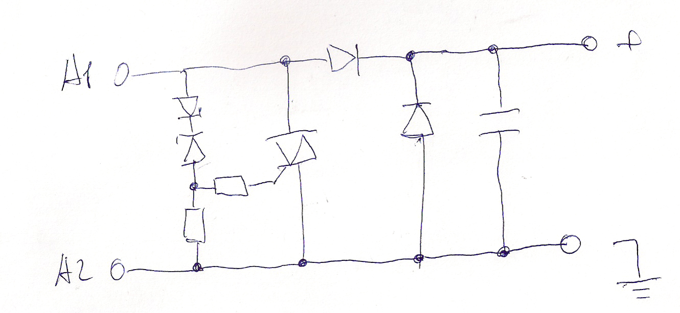

не знаю что вам там обьясняли на втором курсе но учитывая что А2 в гене висит на земле то регулятор надо переделать на полумостовую схему(смотрите картинку).
rele.jpg [ 315.4 KiB | Просмотров: 29773 ]
как результат это потеря мощности в системе. в любом случае правильнее будет перемотка самого генератора.

Помню, и такую схему проходили на втором курсе ;-)
Только без левой шунтирующей части.
Да, она работать будет. Примерно как штатная. Т.е. выпрямляя один полупериод. Но я хотел пообсуждать ту более тяжелую схему, которую ты запостил в первый раз, с диодным мостом на переменке.
И не понятен призыв обязательно перемотать статор. Это реальный гемор. Намного тяжелее, чем кинуть один независимый земляной провод.
Причём, гемор как в перемотке, так и в том, чтобы найти провод с нужным сечением. Намного тяжелее, чем найти съёмник (в Москве).

поверь мне, не будет работать нормально. обязательно надо убрать 2 диода.
вырвать оттуда все и перемотать 2 часа максимум + день на сушку чем потом лампы и акум выбрасывать в муссорку
