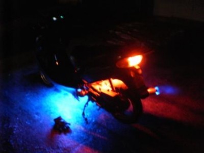

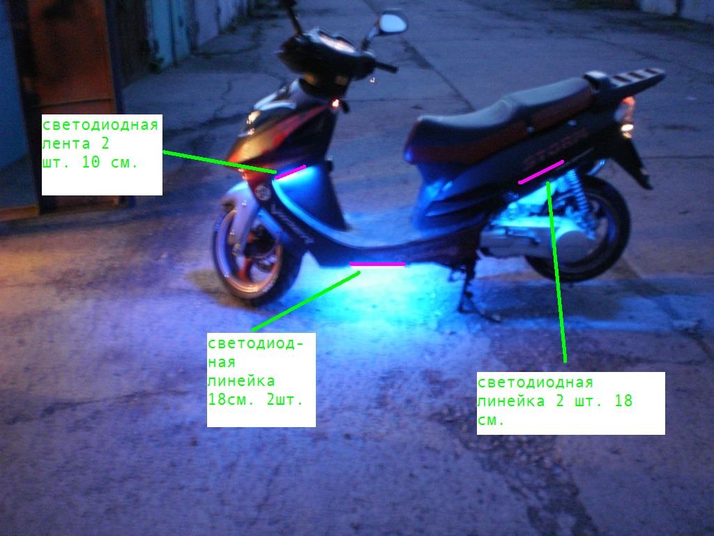

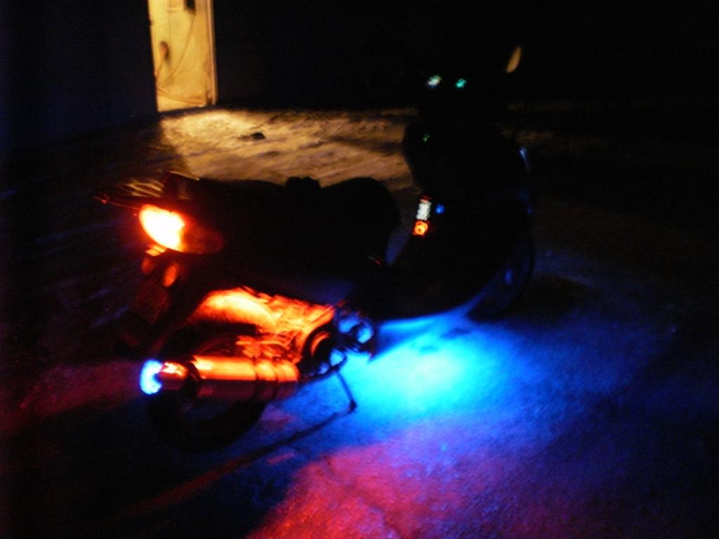

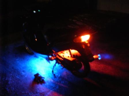

4 светодиодные линейки по 20 см. и 5 светодиодных гибких лент по 15 см. 2 кнопки с подсветкой. 6 м. провода. флажковый предохранитель на 5 А с гнездом..
Вот что получилось..

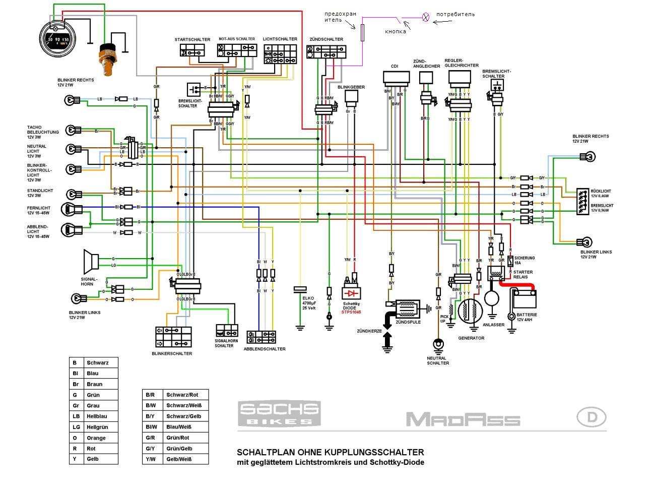

любопытно,а поподробнее?)
какие ленты?какая мощность?
как подключала?
почему 5А выбрала? это же аж 60 Вт

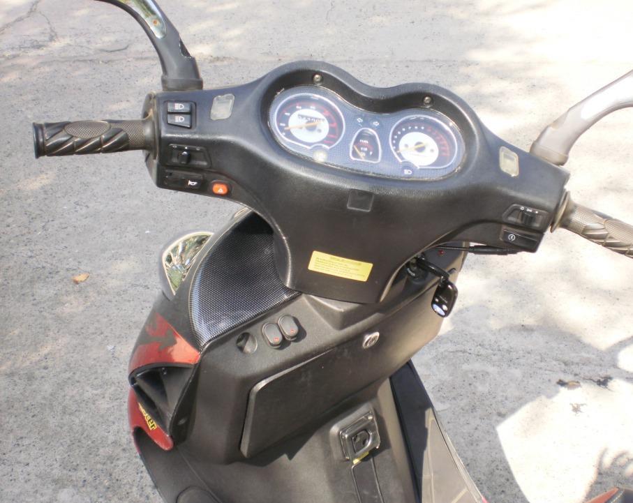

какие кнопки?) на фото не видно(

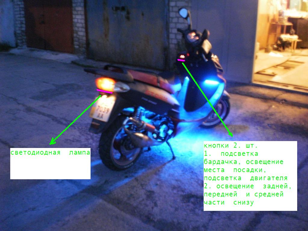

pamix

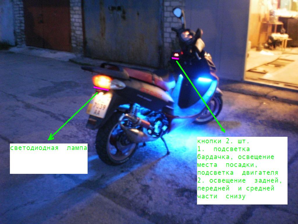

честно не знаю какая мощность..

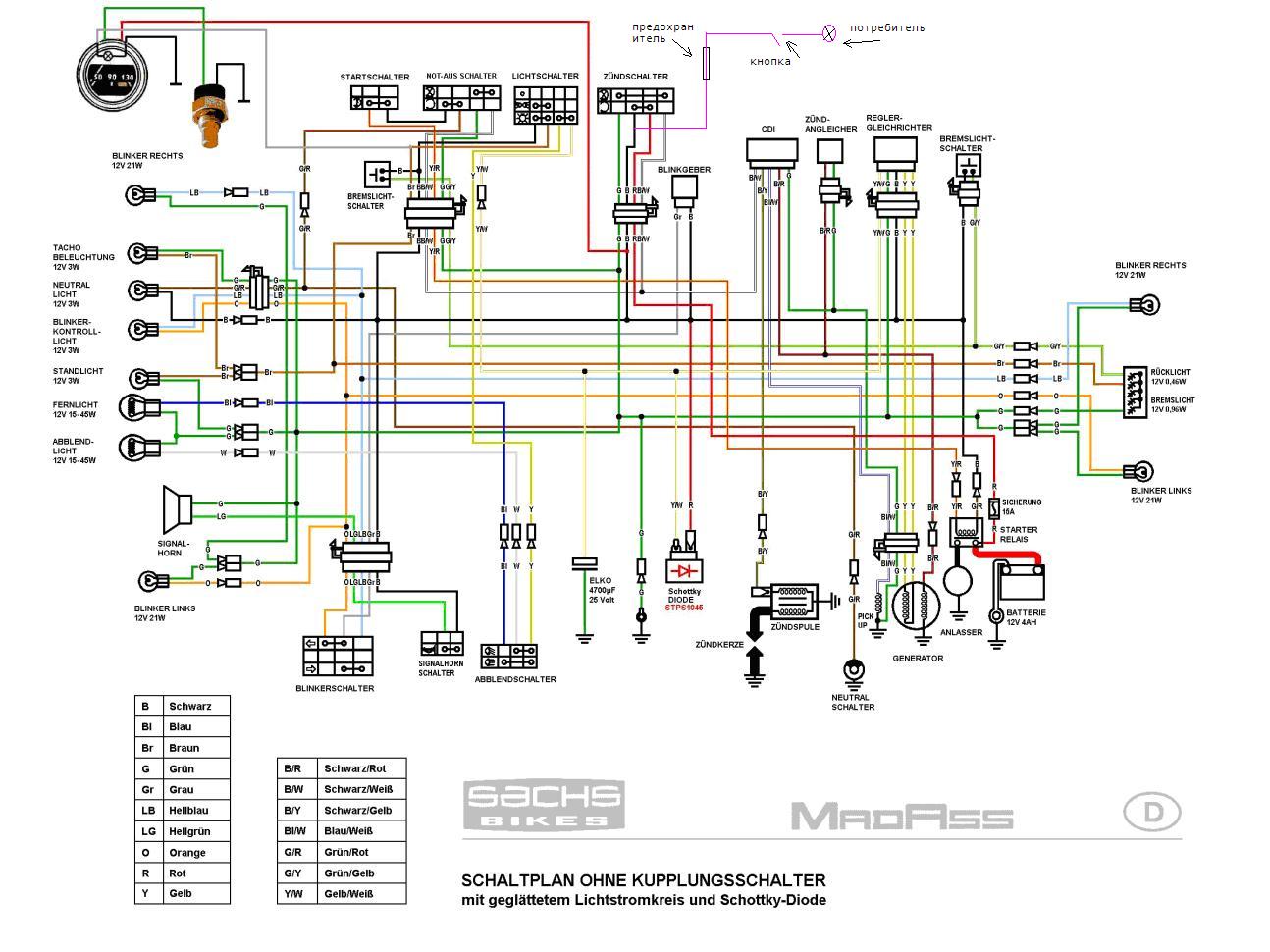

подключала , так как нарисовано на схеме розовым. Работает только после поворота ключа. минус одним проводом к массе (раме)
почему 5 А? потому что флажковых предохранителей с меньшим амперажем не нашла. 5А, 10А, 15А, 20А, 25А, 30А.
Кнопки с подсветкой, водостойкие. на фото видно. С левой стороны возле бардачка.
P7100368.JPG [ 90.17 KiB | Просмотров: 9485 ]

АллочкаВот!вот это я понимаю-описание,и схема и как сделано можно понять,спасибо!
1 А предохранители есть,но они по типоразмеру мини. У тебя его хватит более чем.
А вот если у тебя будет КЗ то у тебя сгорят все ленты,так как максимальный ток доступный по предохранителю - 5 А.

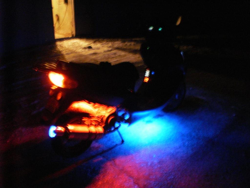

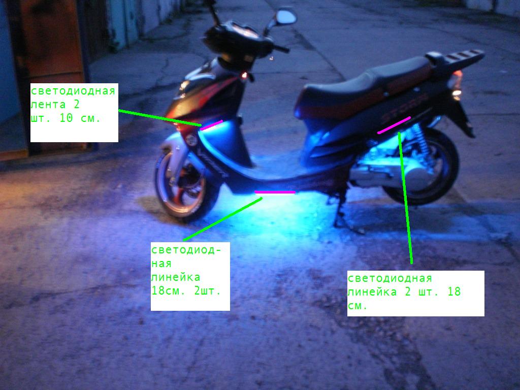

ЗЫ сфоткай в следующий раз при сумерках,так будет более понятно что откуда светит и не так размыто,даже если не удержишь камеру,а ещё лучше использовать любой упор,для фиксации камеры при таких сложных условия съёмки (к столбу/стене прислонить)

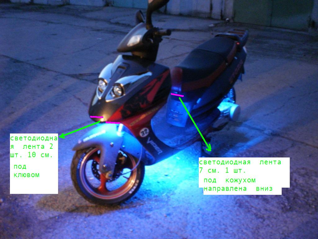

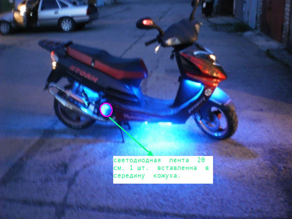

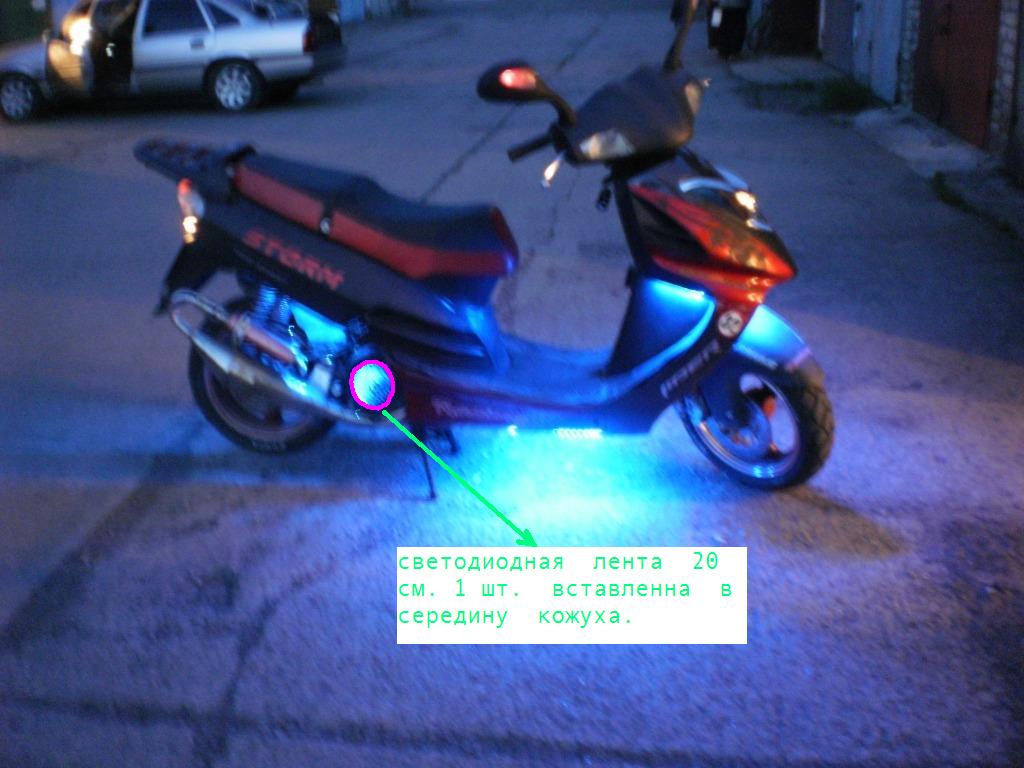

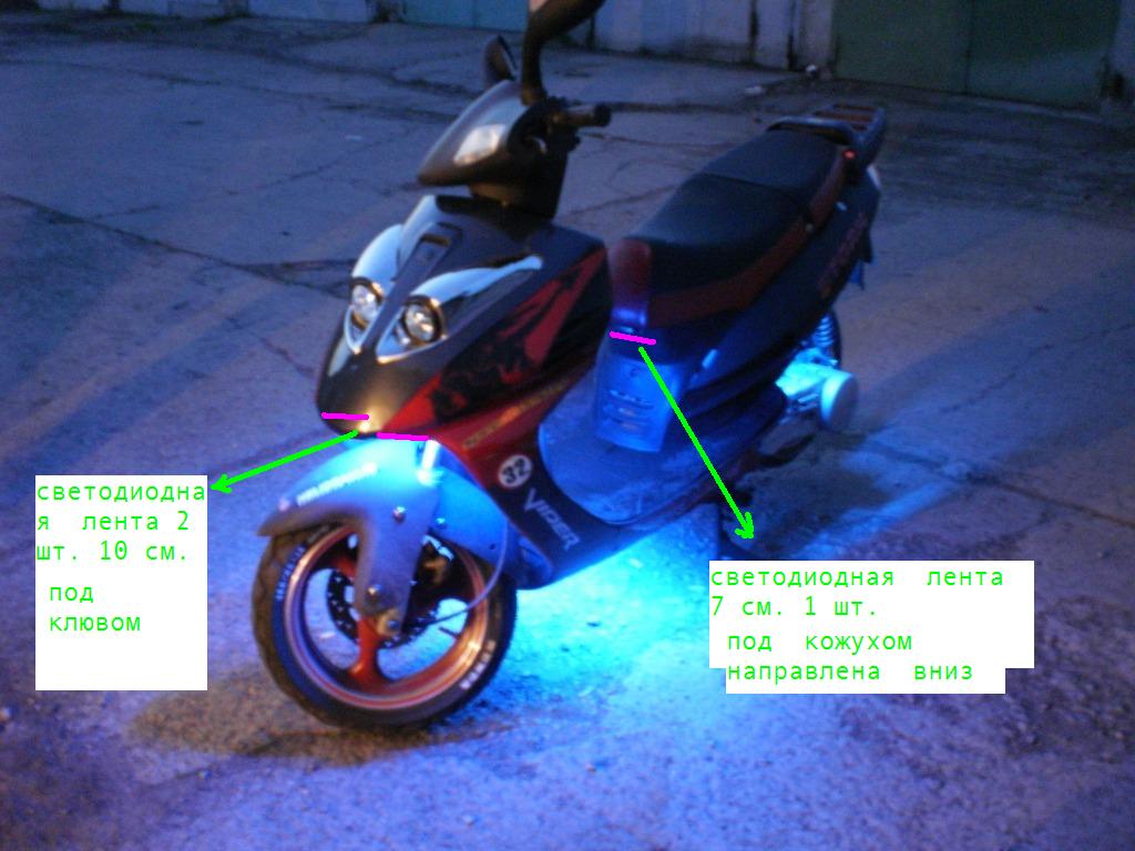

Вот так думаю будет понятно. Розовым отмечены места установки.. И еще закрепляла светодиодные ленты по мимо клейкой основы пластмассовыми ремешками..
P5200336.JPG [ 102.6 KiB | Просмотров: 9474 ]
P5200334.JPG [ 91.63 KiB | Просмотров: 9474 ]
P5200333.JPG [ 97.96 KiB | Просмотров: 9474 ]
P5200332.JPG [ 97.4 KiB | Просмотров: 9474 ]
