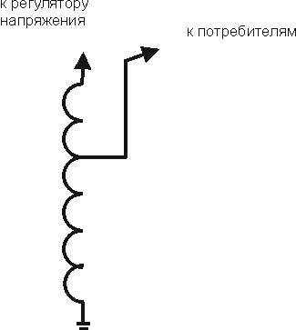

движок 139QMB, генератор, похоже, стандартный.
Согласно моим измерениям схема подключения обмоток такова:
Комментарий к файлу: схема соединения силовой и заряжающей обмотки
sh-1.png [ 2.12 KiB | Просмотров: 9811 ]
Измерения показали, что в зависимости от оборотов с cиловой обмотки генератора выходит от 14V до 85V.

При использовании данного девайса придется разобрать генератор и отпаять от земли силовую катушку.
Импульсный регулятор - это хорошо и эффективно. Но с отпайкой силовой катушки от земли прекрасно работает и обычный шунтирующий регулятор от кубатуры, 500 рублей в любом ларьке. Перематывать генератор для этого не нужно.
 Заголовок сообщения: Re: Импульсный преобразователь - постоянка БЕЗ ПЕРЕМОТКИ.
СообщениеДобавлено: 28 Jun 2011, 00:09
Сообщений: 900
Скутер: Stels Delta 200
Стаж: Долго!..
John JACK писал(а):
Нет, обычный шунтирующий регулятор коротит обмотки при превышении напряжения, снижает этим магнитный поток и ограничивает напряжение. Если этого не делать (не коротить), то мощность с генератора можно снять гораздо большую, правда только на высоких оборотах. Насыщение сердечника наступает при том же токе, что и в случае шунтирования обмоток, но если ЭДС при этом будет 85 вольт, то импульсный регулятор путём преобразования напряжения и тока позволит выдавать на 14 вольтах ток (а значит и мощность) в шесть раз больше (ну надо скинуть немного на КПД преобразователя).
Так что мощность-то можно снять действительно большую, вот только жаль, что на холостом ходу выигрыша не будет.
А вообще, шунтирующие регуляторы для электронщика выглядят как издевательство над здравым смыслом :). Много напруги - так давай коротить этого гада (генератора)! А излишек мощности - в тепло сердечника и обмоток. Некрасивое, абсолютно неэкономичное решение...
