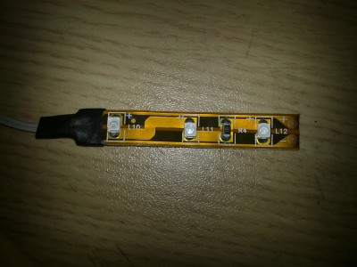

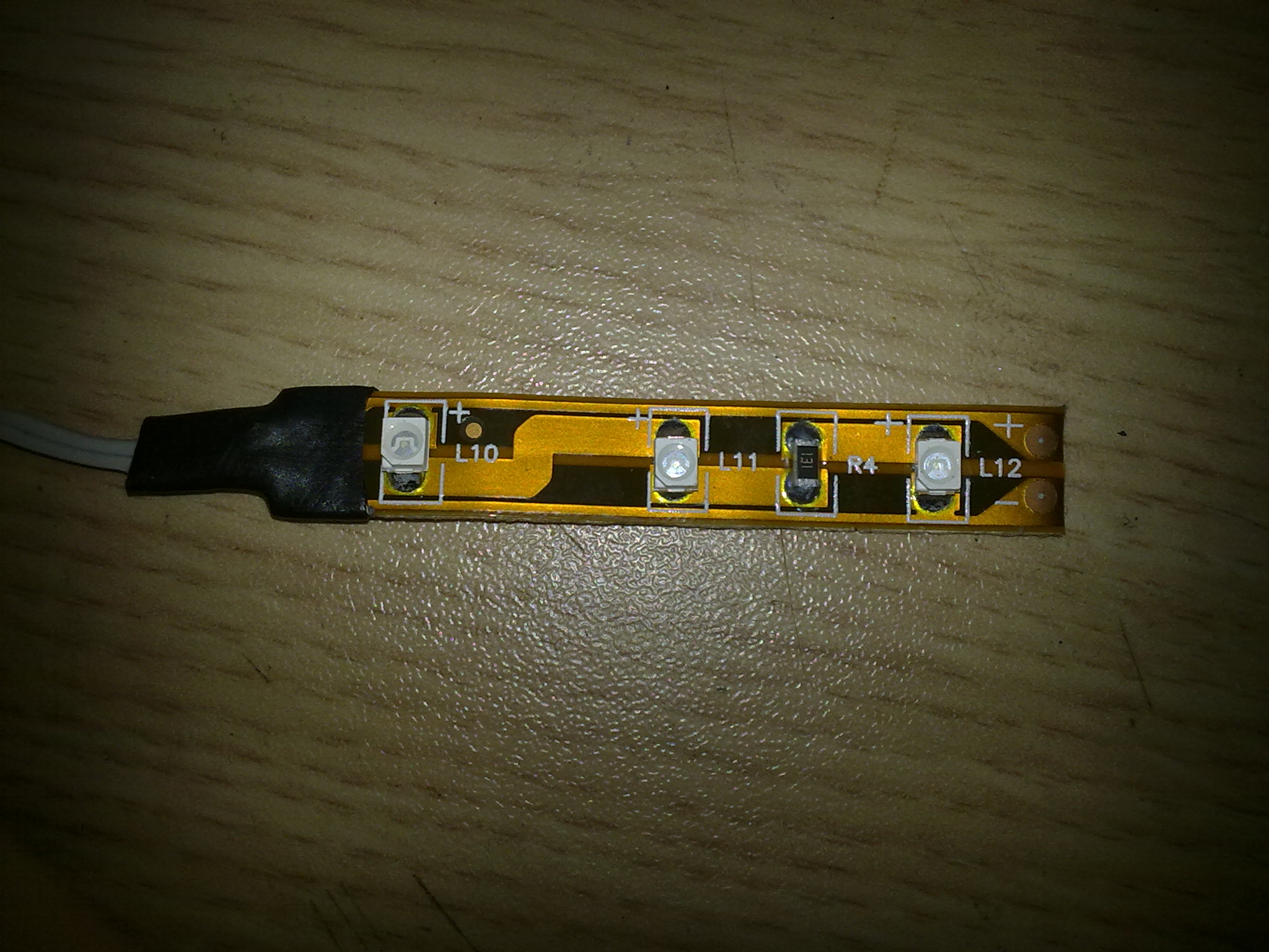

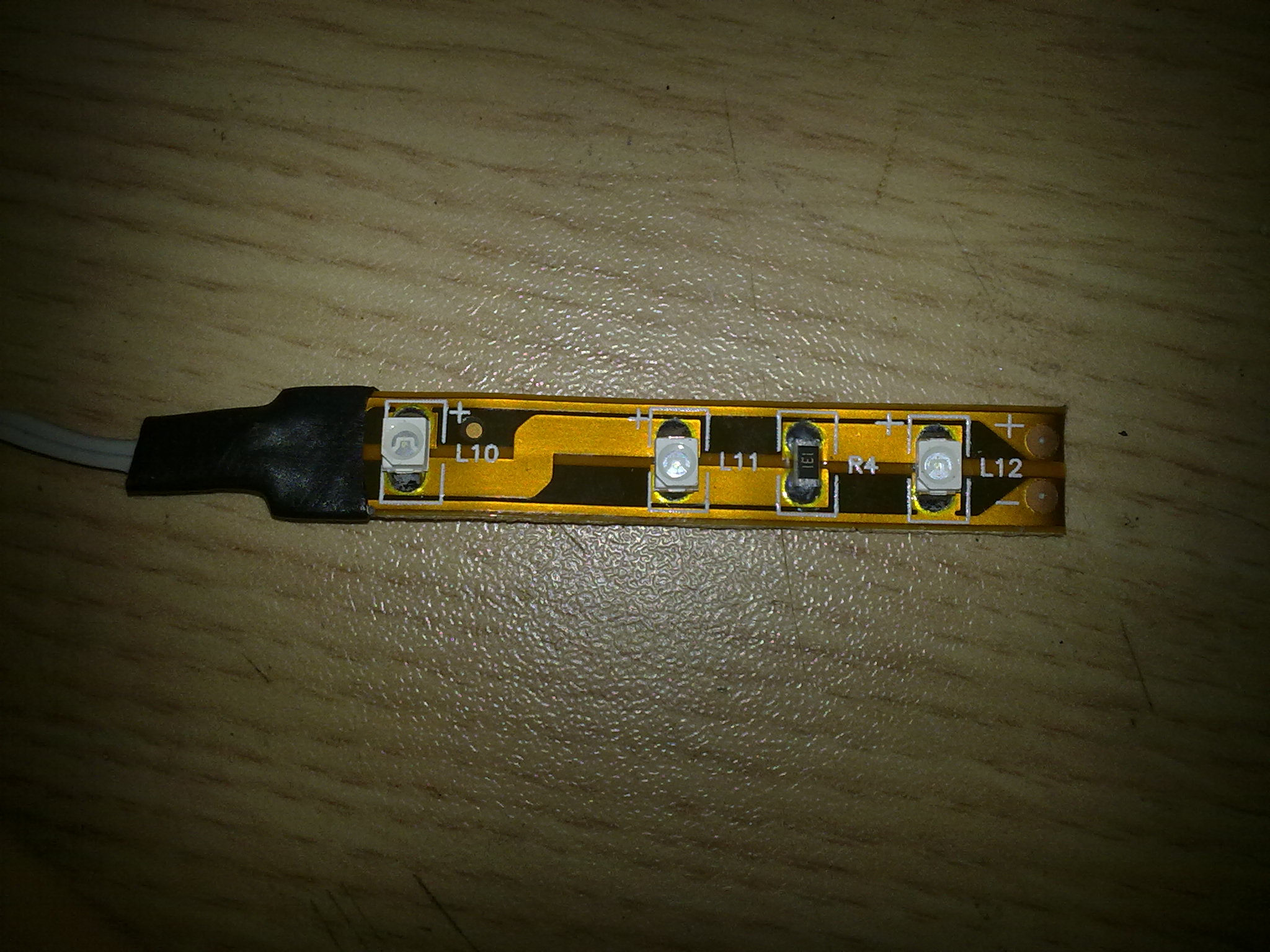

Вот сама диодная лента:
Комментарий к файлу: ДЛ
Фото1029.jpg [ 476.81 KiB | Просмотров: 8716 ]
К ней уже припаяны провода и заизолирована термоусадкой.

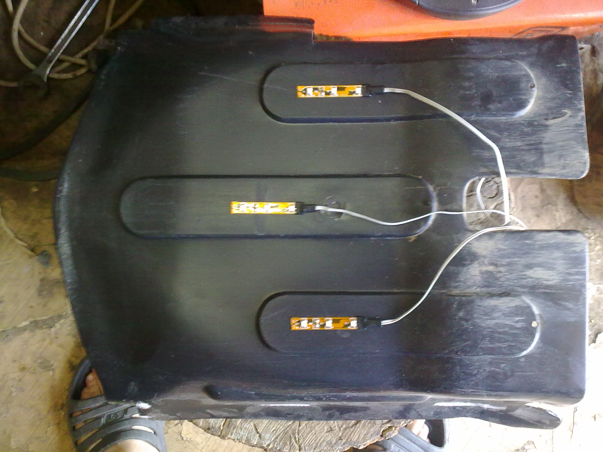

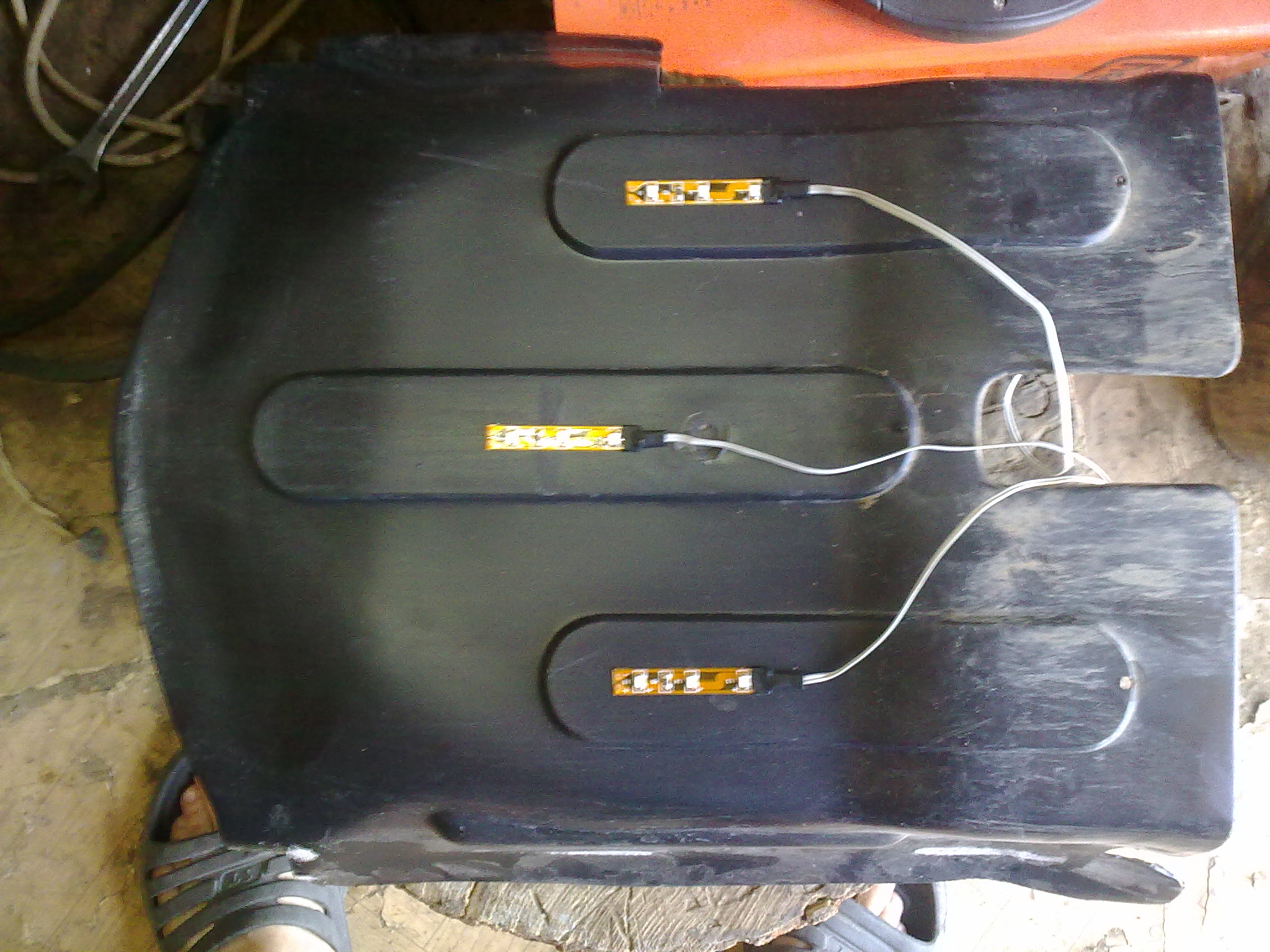

Приступил к приклеиванию ленточек к днищу. Решил их приклеить следующим образом:
Комментарий к файлу: ДЛ на днище
Фото1033.jpg [ 505.57 KiB | Просмотров: 8716 ]
Клей оказался очень прочным. Трудно оторвать...

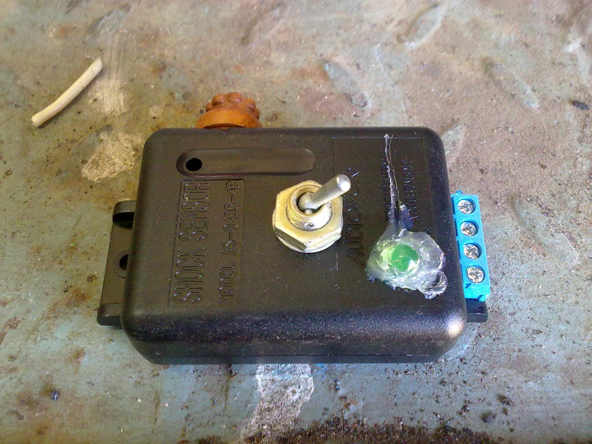

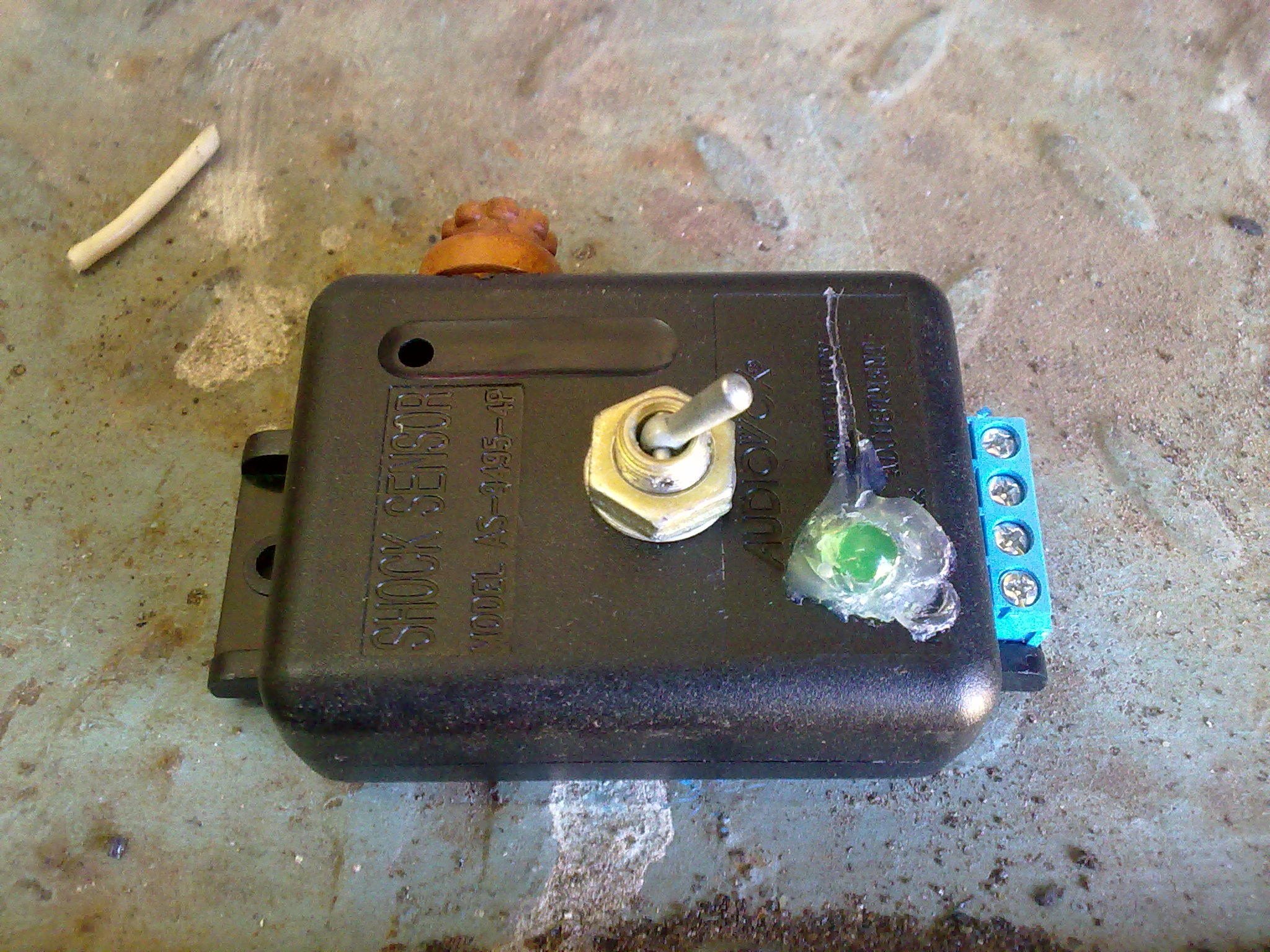

Теперь стадия подключения всего этого чуда.
Собрал в одно место индикатор, выключатель и предохранитель на 0,25 Ампер.
Вот как выглядит этот блок:
Комментарий к файлу: Блок управления
Фото1032.jpg [ 719.09 KiB | Просмотров: 8716 ]

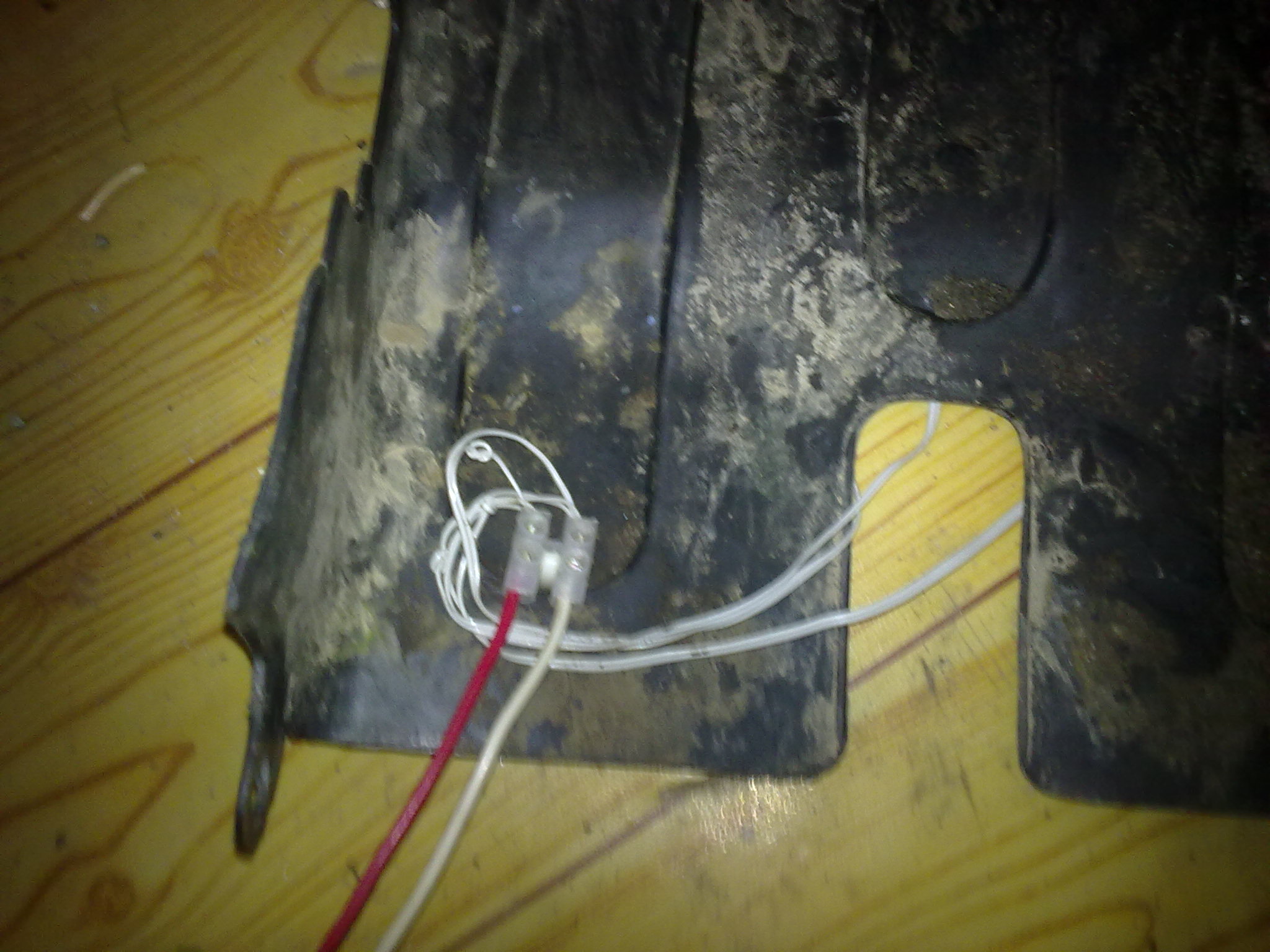

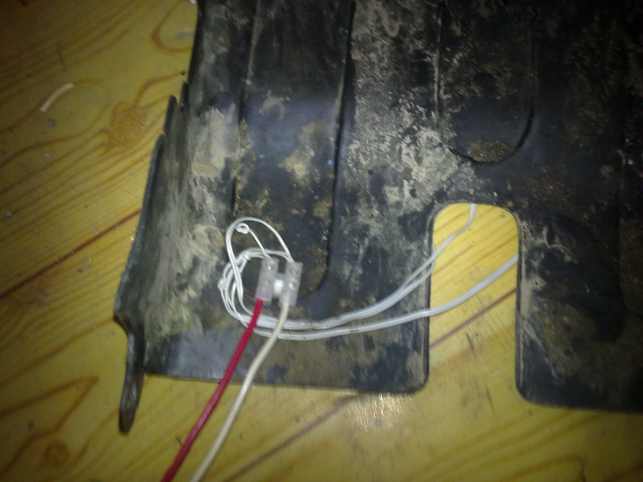

Вот как закреплены провода с другой стороны днища:
Фото1035.jpg [ 401.27 KiB | Просмотров: 8716 ]

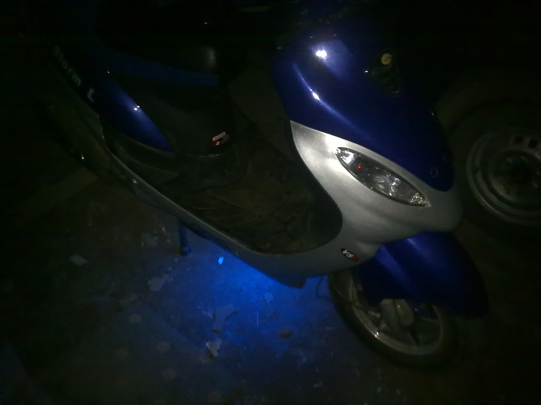

Ну вот наверно и всё. Минус ленты пошёл на акк, а плюс, через выключатель подцепил на + зажигания. Т.е. для того, что бы включить мою подсветку, необходимо повернуть ключик и щёлкнуть выключатель.

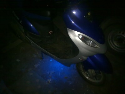

Вот итог всего:
Фото1038.jpg [ 156.39 KiB | Просмотров: 8716 ]

Очень не плохо реализовано!
Какого типа лента и сколько стоила?
А какой поставил предохранитель?стеклянный?объясни,пожалуйста,Чем руководствовался при выборе мощности предохранителя

Какого типа лента? Вот не знаю. Что именно вы хотите узнать?
Ленточка стоила 25руб/5см
Предохранитель стоит 0,25 Ампер.
Поступил очень просто : замерял тестером какой ток потребляет лента. (Потребляет аж 0,1 Ампер)
Вот и поставил предохранитель самый близкий к току потребления, т.е. 0,25 Ампер.

Хотел узнать какие там светодиоды стоят?там могут стоять два основных,распрастранённых типа 3528 или 5050(5060),последнее ярче и мощнее,по идее.

А что там на блоке синенькое ?

Не знаю. Можно фото?) :)

Аа! Дак это контакты на болтиках. Два из них для подключения светика, а другие два - выключатель)

А что в блоке ? Он большой такой...

Большой?! Он на половину ладони умещается. Потом фотку скину с чем нимудь ещё рядом. Для сравнения

Большой в смысле только для проводков . Им же там хватает за глаза места . Вот я и подумал , что там еще что-то .
