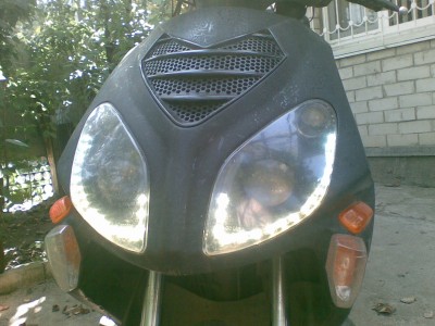

СообщениеДобавлено: 30 Sep 2012, 11:47
Сообщений: 162
Откуда: Армавир
видят ленту нормально - и пешеходы и водители
30092012(001).jpg [ 324.47 KiB | Просмотров: 10563 ]
