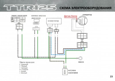

Во общем дело такое...Стал я счастливым обладателем мини - эндуро IRBIS TTR-125, и сразу решил что надо бы сделать нормальное освещение ,указатели поворотов стоп сигнал,звуковой сигнал...начал делать...и столкнулся с проблемой стоп сигнал, габариты и фара работают нормально а вот сигнал при нажатии дает очень большую просадку и кое как пищит,реле поворотом не срабатывает а время от времени тускло загорается лампочка поворота потом гаснет...кто чем может помочь?Модель двигателя 154FMI-2 4х тактный заранее благодарен за ответы!!!
в наличии
1. Поворотники 2 пары
2. 3х контактное реле поворотов
3. Блок переключателей
Комментарий к файлу: Принципиальная схема родной проводки
СХЕМА.JPG [ 132.95 KiB | Просмотров: 32360 ]

а какого характера помощь нужна?это схема системы зажигания-для очерченого обьёма работы тебе нужна ещё общая схема твоего аппарата которая тоже в мануале должна быть.

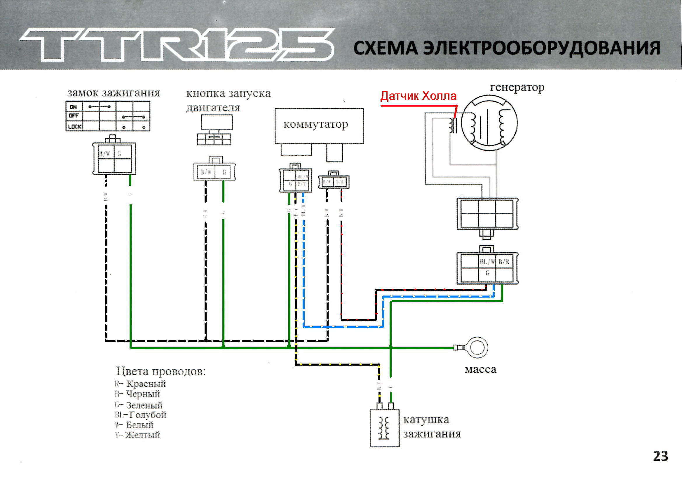

сейчас немного проясню ситуацию :) Работало никак дабы на этом зверьке вообще не предназначены ни поворотники ни фара, ни сигнал .Вопрос в том как и куда зацепить реле поворотов.Аккамулятор в конструкции не задуман заводом.
Комментарий к файлу: электросхема с документов
12344.jpg [ 233.71 KiB | Просмотров: 32343 ]

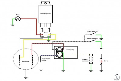

Здесь же половина схемы.Силовая обмотка генератора в воздухе висит.Обычно поворотники,стопсигнал и крякалка висят на АКБ.Фара,габариты идет переменка.Судя по схеме обычный генератор как на любом 50сс китайском скутере,в разделе схемы найди наиболее понравившуюся и делай наподобии,либо переводи все на постоянку.

Вот тут что-то похожее есть: http://kickstarter.org/forum/index.php? ... #msg141763

Аппарат другой, но с электрикой (её отсутствием) та же фигня.
Как именно тянуть провода не важно, ток сам разберётся. Главное, чтобы фара, задний габарит и всякие подсветки были между жёлтым проводом от генератора и массой, жёлтый и белый приходили на РН, а аккумулятор был включен между красным и массой параллельно прочей электрике.
