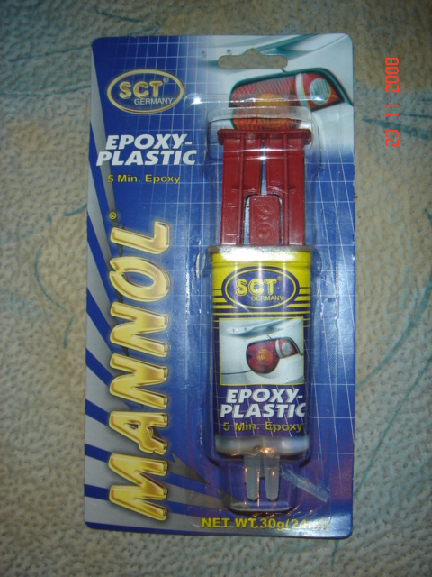

В место совдеповской непредсказуемой эпоксидки довно уже пользуюсь вот такой, удобно но дорого 8-) Цена приблуды 95р.
В том то и дело, что дорого...
А эпоксидку покупаю "эпокси" сверхпрочная и термостойкая, жёлтого цвета, она как раз предсказуема в отличие от чисто прозрачной - оная и неделю застывать может...
