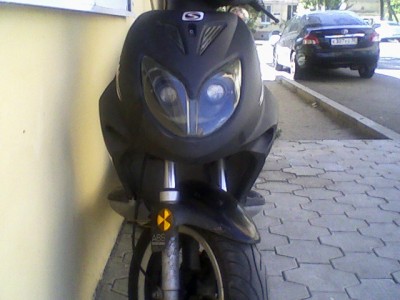

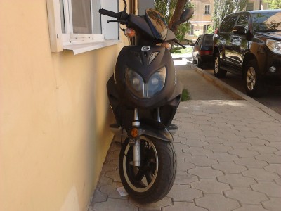

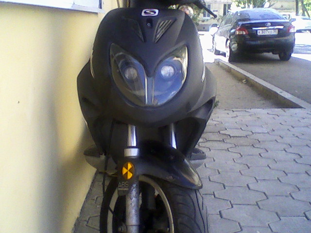

Хорошо получилось,симпотично *OK* У меня все попроще...
Photo-0032.jpg [ 89.29 KiB | Просмотров: 20274 ]
Photo-0033.jpg [ 85.53 KiB | Просмотров: 20274 ]
Photo-0039.jpg [ 68.11 KiB | Просмотров: 20274 ]
Photo-0040.jpg [ 72.97 KiB | Просмотров: 20274 ]

Спасибо,щас все покрашенно.Это фотки,все что были,чернового варианта.Собирал в том сезоне.Потоки света можно подрегулировать,если просунуть руку и снять защитный резиновый кожух,с тыльной стороны фары.Пока стоит 1 комплект ксенона,собираюсь ставить второй.

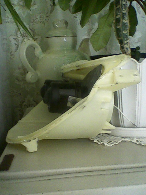

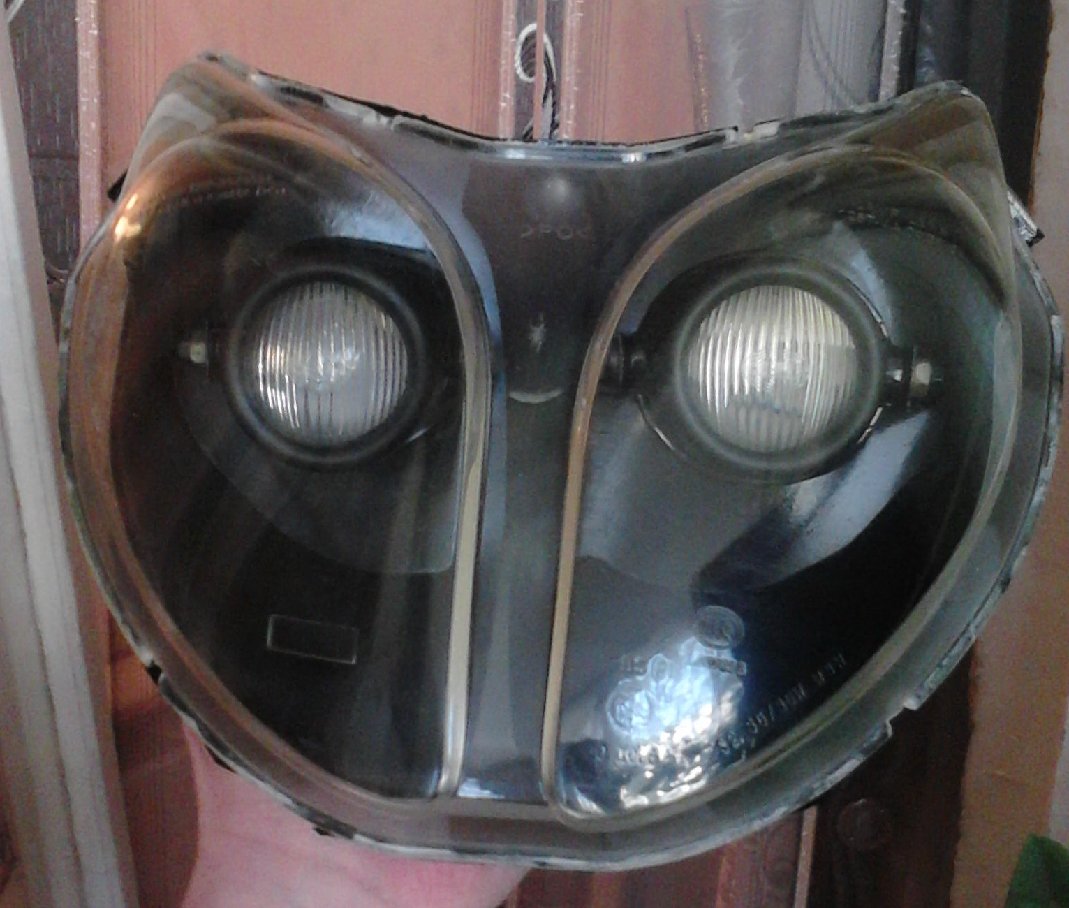

Разобрал для установки ксенона,так смотрится окрашенная фара.
123.jpg [ 518.04 KiB | Просмотров: 19992 ]
P30-04-13_17-201.jpg [ 472.75 KiB | Просмотров: 20084 ]
P30-04-13_17-11[2].jpg [ 377.22 KiB | Просмотров: 20084 ]
