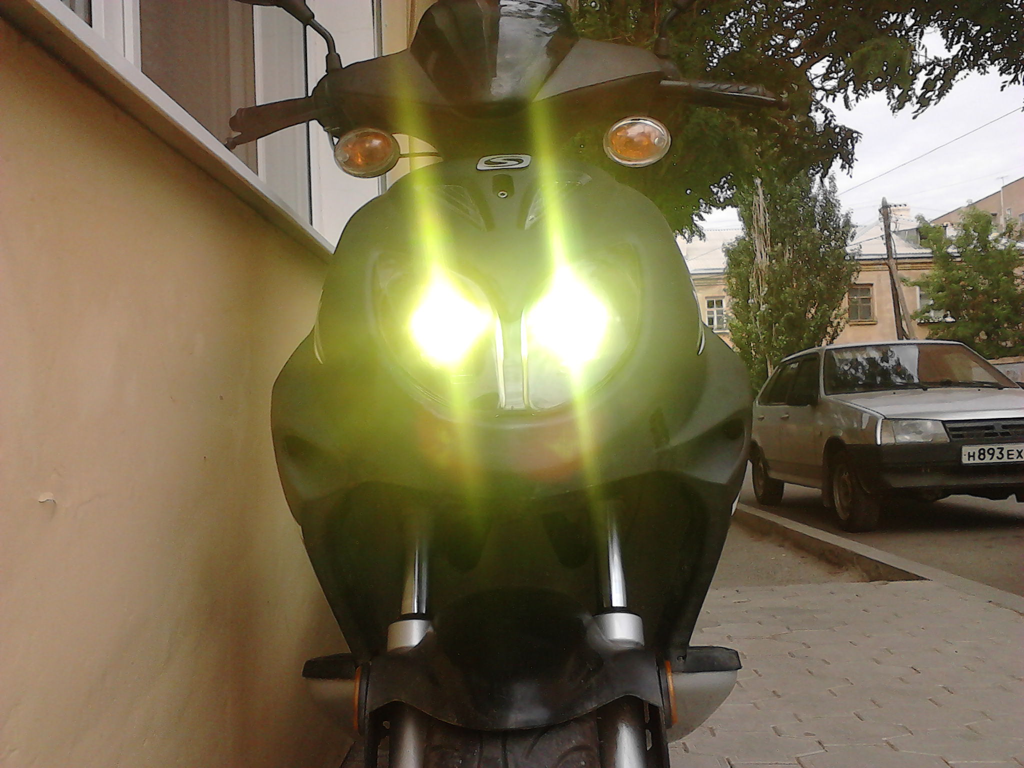

Всем доброго времени суток ))) Вот решил установить себе в фару линзоблоки как раз подвернулись 2 шт. от Бмв Хелловские т.к. свечение ксенона в штатной фаре в корне не устраивали ) Светило ярко, но во все стороны ) в том числе и в встречных водителей :( И вот был выбран день и понеслась )
Вот так выглядила фара в стоке
Фару по контуру где герметик погрел феном и аккуратно шлицевой отвёрткой отсоеденил стекло от фары !
Вот вара в разобранном виде :
А вот и сами линзоблоки :
Теперь путём проб и ошибок начинаем внедрять линзы в корпус фары ! Точнее не скажешь потому что это сугубо индивидуально ))) Зависит от самого линзоблока и прямоты рук :)
Когда линзы подогнаны и закреплены примеряем чёрную накладку ! Штатная она конечно не подойдёт ) С помощью бор машинки или других подручных средств вырезаем лишние детали чтобы накладка села в свои штатные крепежи
Далее когда всё подогнано разбераем фару и красим корпус фары чтобы белый пластик не просвечивался ! Делал это только в плане эстетики ) Чтобы было красиво ) Я покрасил в чёрный матовый
Вот что в итоге получилось
Потом опять всё разбираем и внутрь линз устанавливаем светодиодные ленты ) они будут выполнять роль габаритов
Собираем и тестируем )
Ну вот всё почти готово ))) Осталось вклеить стекло ) Для этого был куплен клей-герметик прозрачного цвета на несён по контуру фары и прижат на сутки скотчем )
Через сутки когда застыл герметик снимаем скотч вставляем лампочки ! В одной фаре у меня стоит ксенон 6000К это на ближний а во второй галогенка на 55W с ксенон эффектом Philips это на дальний ! Но эффекта от дальнего почти ноль ) Так чисто по моргать ) Зато ближний всё компенсирует )))))))
И вот конечный результат
Габариты
Ближний свет
Дальний свет
Ну и как светит )
И видео : http://www.youtube.com/watch?v=IxeGJGCDVrU
Ну вот вроде и всё )))) ;-)

OГО!!! Ничего себе! А как генератор к ксенону относится?
Я б тоже ксенон поставил себе, а то езжу ночами часто, ничо не видно!!!

writerShakeR
Генратор перемотан так что ксенон тянет без проблем ))))

Спасибо,щас все покрашенно.Это фотки,все что были,чернового варианта.Собирал в том сезоне.Потоки света можно подрегулировать,если просунуть руку и снять защитный резиновый кожух,с тыльной стороны фары.Пока стоит 1 комплект ксенона,собираюсь ставить второй.

Буду,как написал выше,ставить 2 комплект ксенона.При ближнем будет гореть ближний к обочине линзоблок,при дальнем оба комплекта.Поток света на дальнем направлю повыше.В линзоблоках есть шторки,поэтому особо дальнего света не получится,да он мне и не нужен.Хватит и этого.Видео работы нет,но премерное освещение можно глянуть тут http://www.youtube.com/watch?v=RCH5mbMQ9kQ
Как я понимаю,твой линзоблок расчитан под дальний свет.Может найти еще 1 под ближний ?Не так уж часто нужен дальний свет.Да и слепить он будет встречных.Если гонять не по городу то можно и ксенон вкорячить,только переключаться быстро не получится,может срабатывать защита контроллера.По идее попробывать биксенон,будет еще один ближний и дальний.

Линзы у меня обе ближнего света ! Просто та которая щас отвечает за дальний я из неё шторку вытащил ! А на счёт би-ксенона так у меня комплект в гараже лежит тока снял со скутера ) Две лампы ксеноновые многовато потребляют ( поэтому такой вариант отсеил !!!
P.S. Надо фотки ещё выложить как светит ксенон а то по той которую выложил особо не понятно ))) А так на днях специально поехал ночью покататься чтобы свет проверить ) Светит ваще огонь ))) Очеееееень понравилось *YAHOO* *YAHOO* *YAHOO*

Тогда не знаю даже,остается только светодиоды.Ну за них я не в теме,здесь есть компетентные в этих вопросах люди,поспрошай.А я собираюсь второй ксенон включать когда темень вырви глаз,дабы до дому доехать.Так что часок-другой акб и ген потерпят.Фотки выкладывай полюбопытствуем :)

Приобрел блоки розжига MTF Slim Line 25W и лампы Sho-me H3 3000K dark yellow.Один блок кушает 2.35-2.5А.Так как на этом форуме писалось ранее о положительном скрещивании 35W ламп и 21W блоков розжига,думаю проблем не возникнет.
