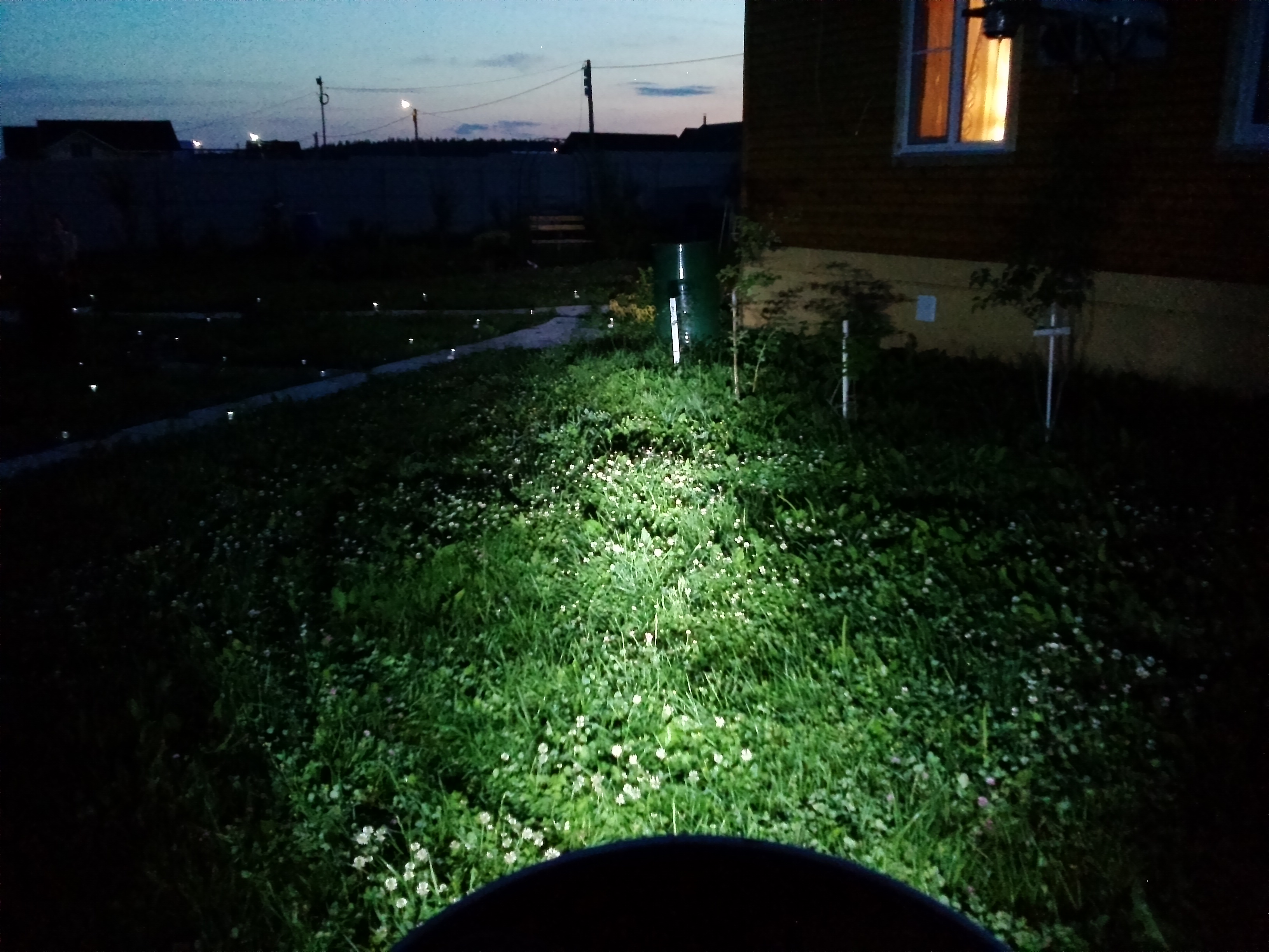

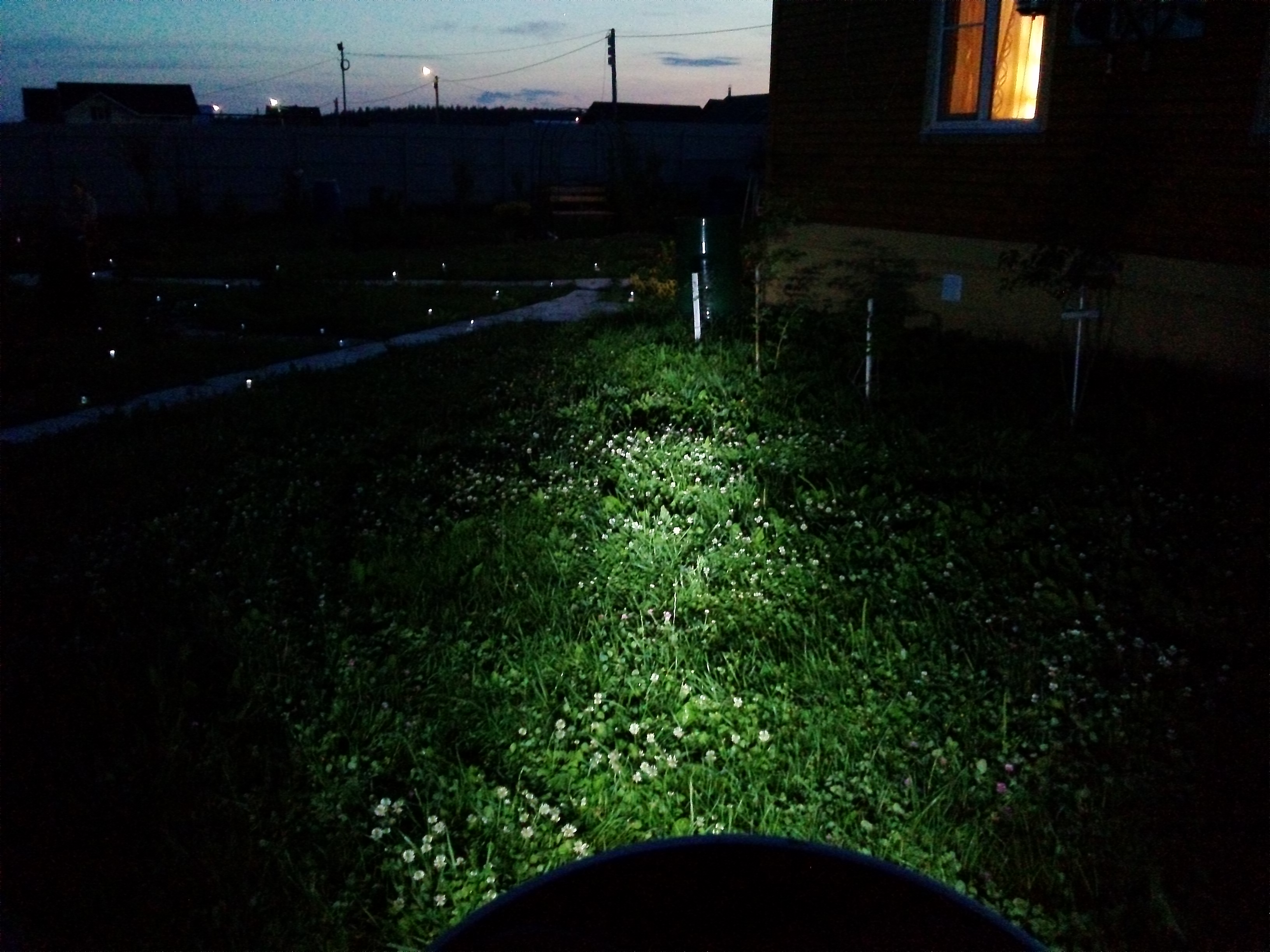

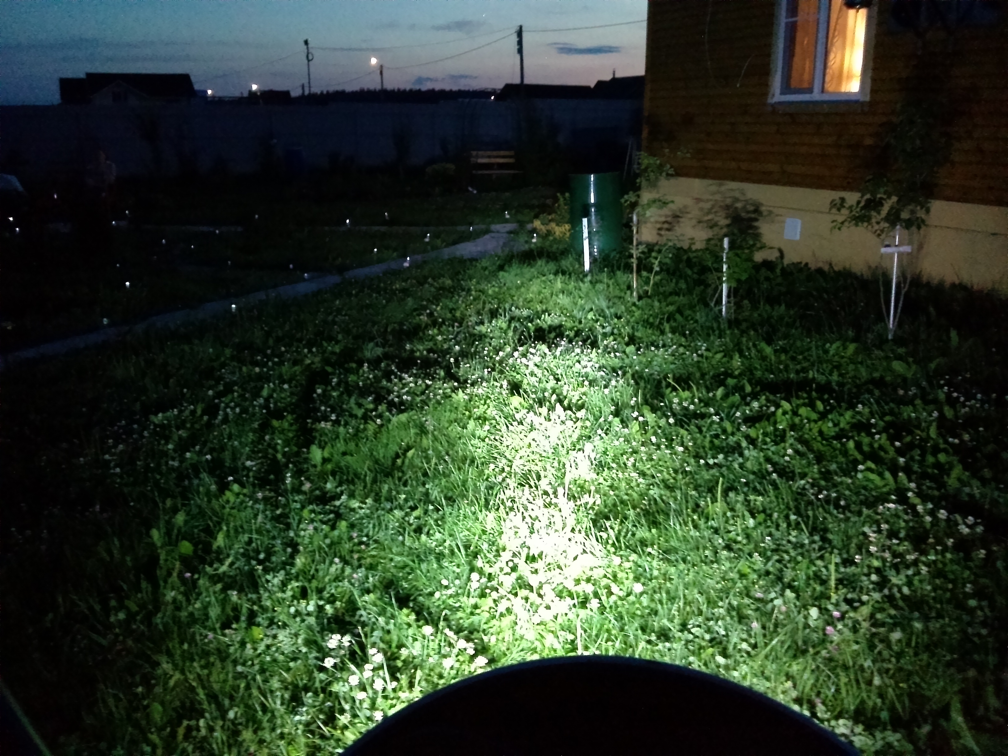

Наконец-то сделал фотографии. Свет от одного источника. В режиме полной мощности - для дальнего света. Режим малой мощности не сфотографировал, к сожалению.
Правда, был небольшой дым - где-то рядом листву жгли.
До ближайших кустов метров 50
Изображение Изображение
Тут метров 30 до кустов
И до сарая метров 30
150cc.ru

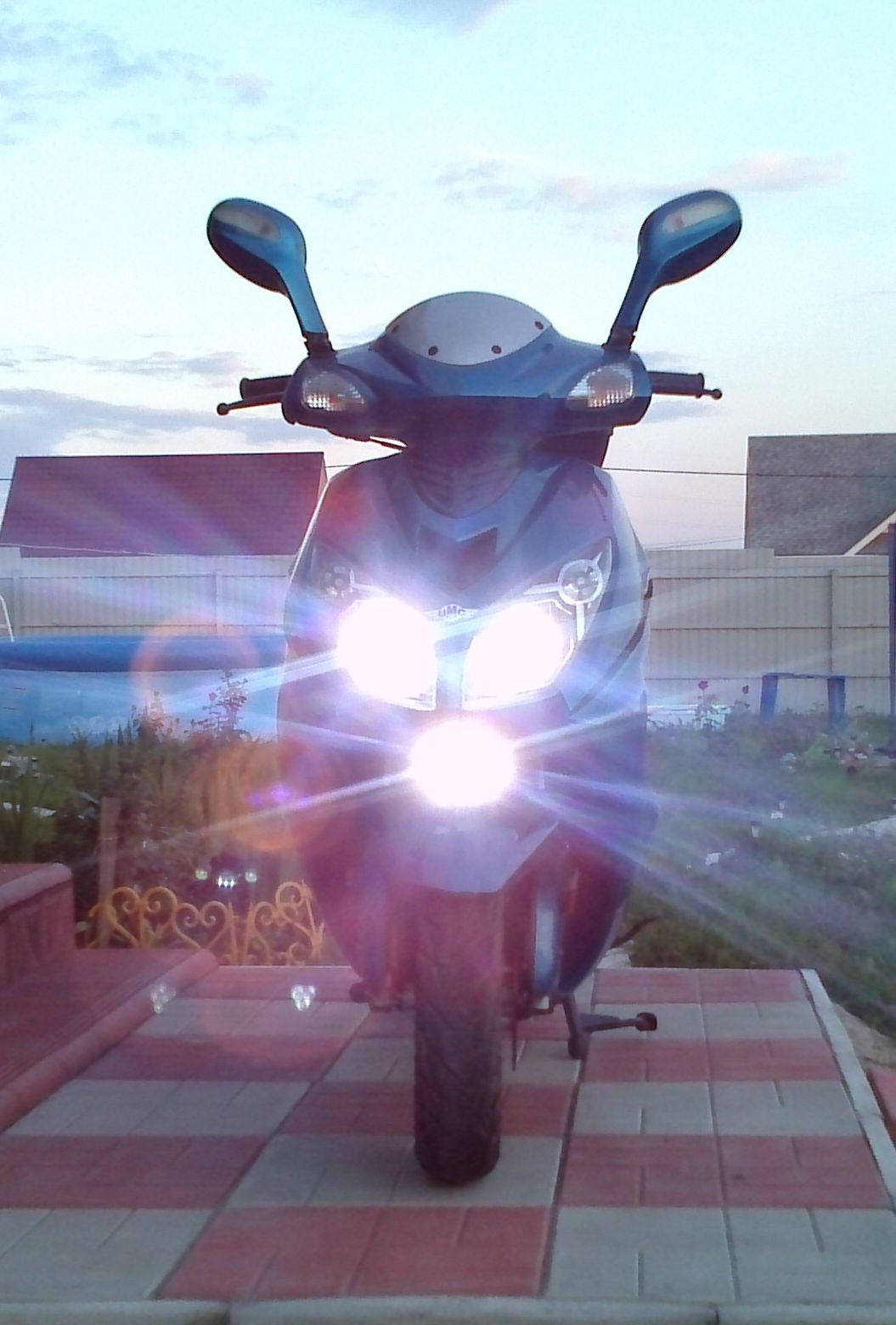

Куплены вот такие лампы http://www.aliexpress.com/snapshot/6701 ... 0091463423, ни чего не делал со скутом , только поменял местами галогенки на светодиоды . На фото видно их преимущество ( скут правда стоит передним колесом вниз,поэтому дальность на фото не увидеть,но реально 50метров,против 10 у штатных) .
PS по близости дорог нет , поэтому слепить не кого.
CAM00653.jpg [ 1.66 MiB | Просмотров: 30373 ]
CAM00652.jpg [ 1.3 MiB | Просмотров: 30373 ]
CAM00651.jpg [ 1.41 MiB | Просмотров: 30373 ]
Комментарий к файлу: В фарах светодиоды , на переднем крыле велофара
CAM00650.jpg [ 150.11 KiB | Просмотров: 30373 ]
