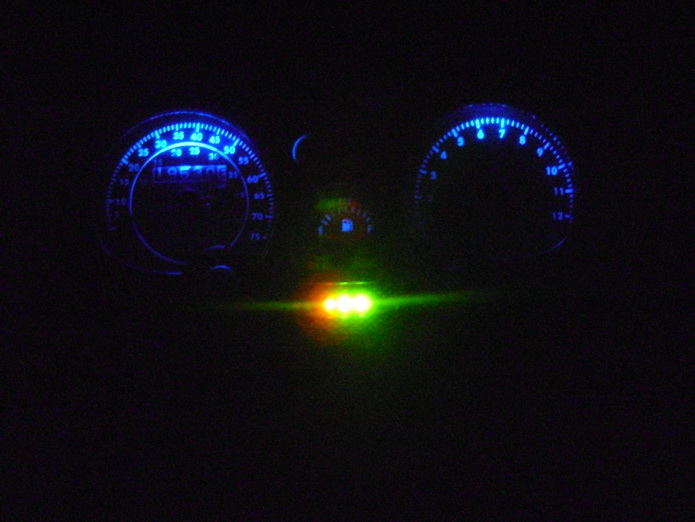

Купил вот такую приблуду
Только отломал штекер в прикуриватель, затем припоял новые проводки, кинул минус на массу, а плюс на замок зажигания (туда где плюс появляется при повороте ключа) и все работает супер!
Вот так это выглядит:
*OK*

Повёлся на почти аналогичную лабуду :( .....а потом стало так Изображение Так намного лучше, информативнее, особенно днём.

Инфа мне нужна как раз ночью)) ТК имено тогда пользуюсь би-ксеноном. А днём информация о зарядке мне без надобности)
