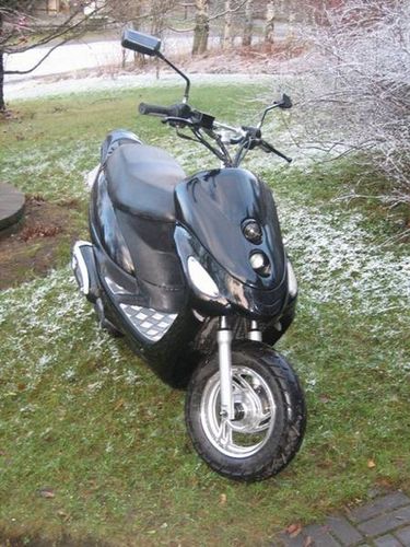

Всем привед ,такая проблемка хочу поставить другой свет и не знаю
какие фарки нужны чтобы светило хорошо и плосмасу не поплавило *DONT_KNOW*
и если на малениких фарах дальний свет?
Хочу сделать примерно так

Если хочешь примерно так, то ставь линзоблок, на ближнем - самое лучшее решение! На дальний можно поставить ксенон, он не поплавит отражатель, но лучше - поставить крепкий отражатель и качественную автомобильную галогенку

Можешь вполне сделать так, как на твоем фото. Те фары что на фото и есть линзовые блоки.В зарубежных каталогах они идут с индексом DE. Самый большой выбор таких фар у HELLA. Есть например у них Micro DE. Но они подразделяются на два вида, одни идут со шторкой внутри и используются как доп. фары ближнего света, вторые имеют иную линзу и без шторки и используются как противотуманки. Аналогичные фары есть у ОСВАР и ставятся штатно на ГАЗ-3110 в бампера.Но они имеют худшие характеристики и дешевле всего на 200руб. Также в Автозапчастях встречается довольно много разновидностей и лнзовых блоков и обычных фар. так что тут все зависит от твоей фантазии и толщины кошелька.

Недавно видел маленькие круглые оптические элементы Wesem. По отзывам джиперов на большие элементы - светят гут, правильным пучком.
Есть ближнего и дальнего света. Цена около 450-500рупий. Значительно дешевле Хеллы. Встречал кажись на хабаровской в запчастях и у новогиреевского моста в большом магазе. В отличии от хелловских нету регулировки, но при установке можно выставить шайбами и пр... *OK*

Мне тоже нравятся фары от WESEM. На сколько помню это поляки. одно из лучших предложений по соотношению цена/качество. Причем маркировка на стекле говорит о том, что их продукция соответствует европейским стандартам. Вот только ихние линзовые блоки мне пока наглаза не попадались.

Ну скажем так, там НЕ линзовые блоки. Обычный отражатель+рифленое стекло. Только что мимо проходил, на витрине лежал. Правда только вроде один вид остался...
