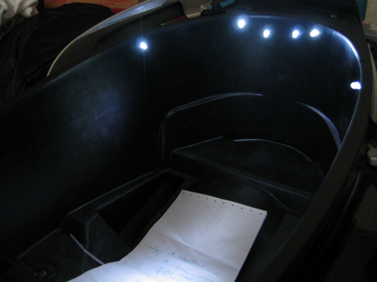

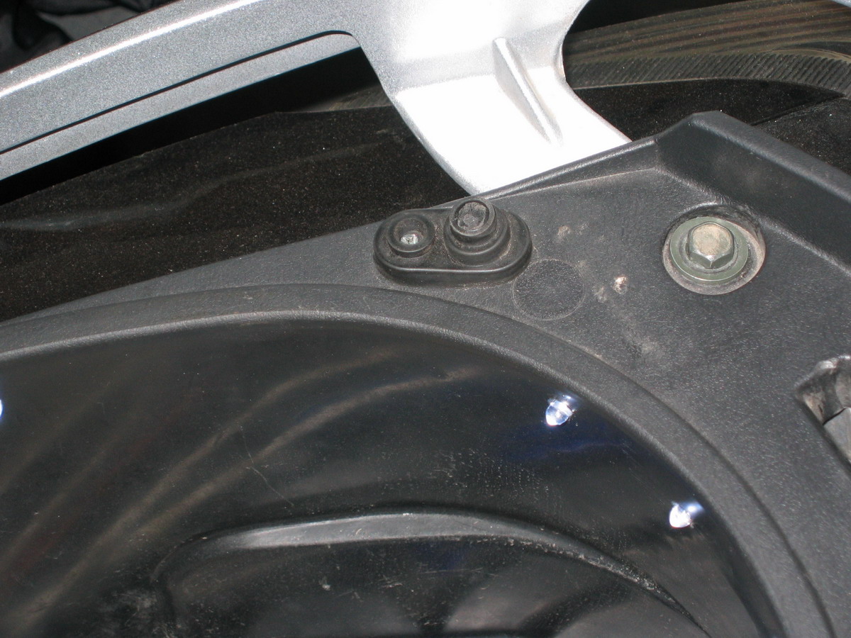

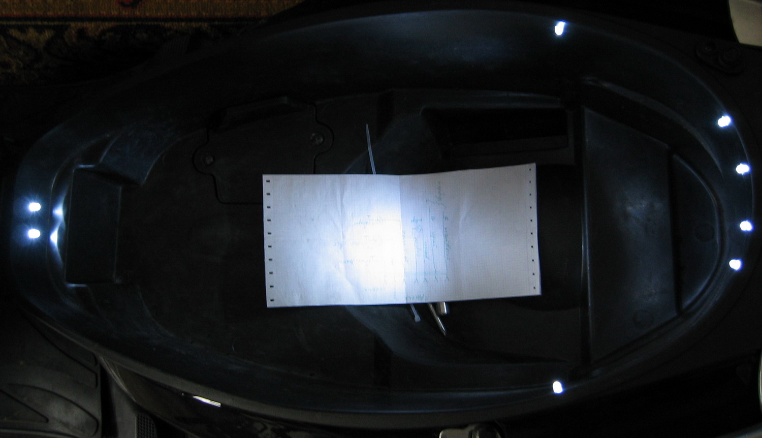

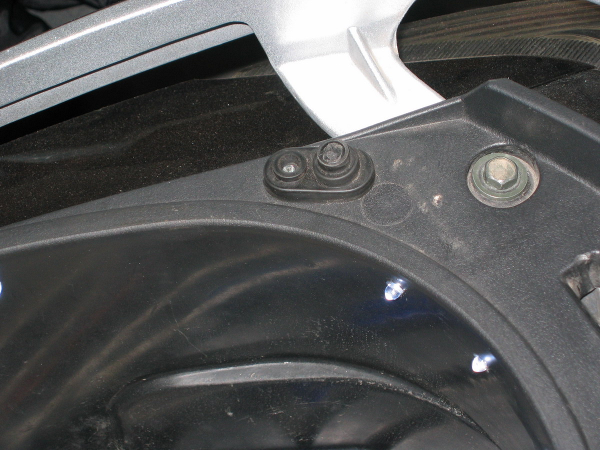

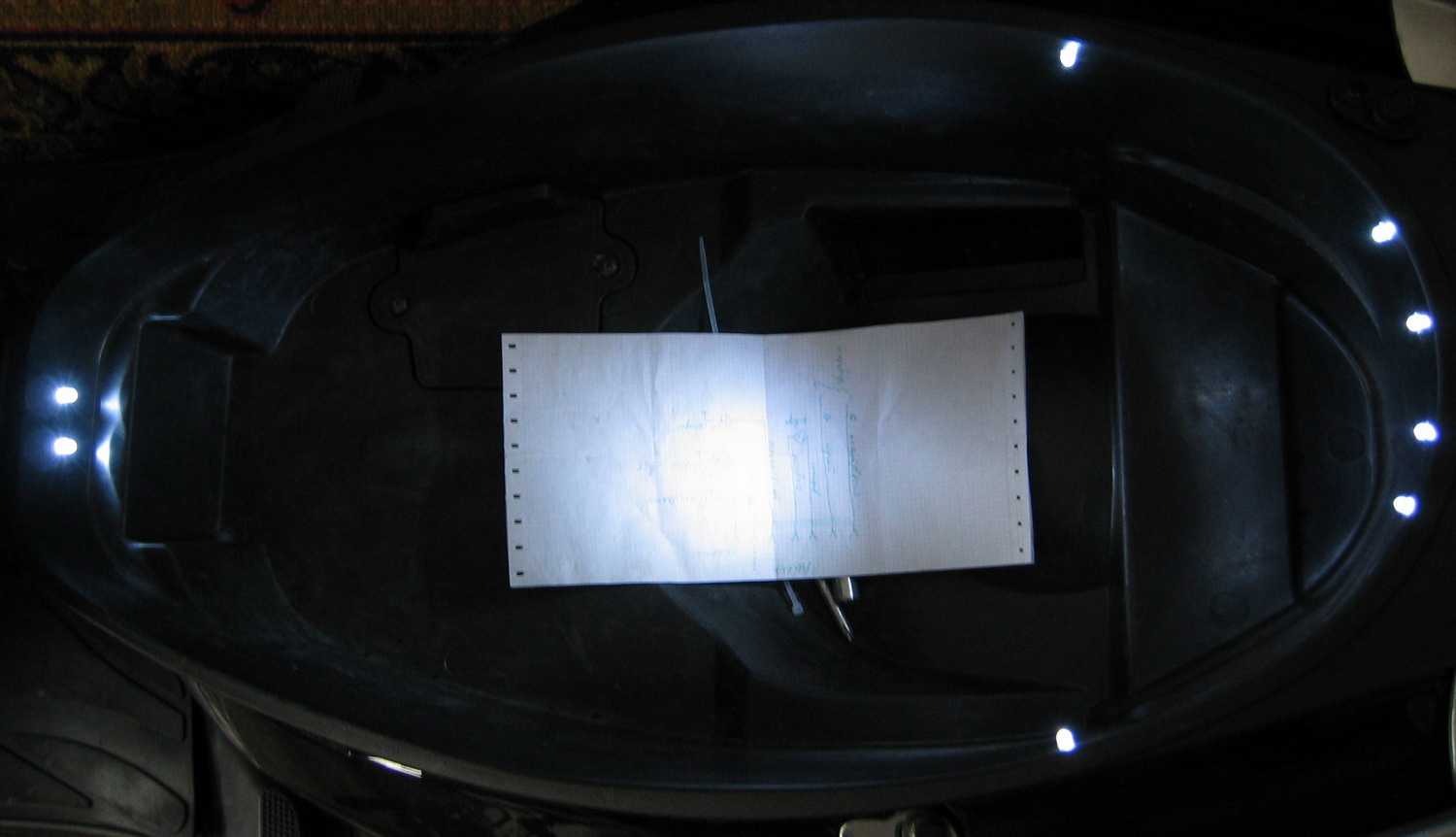

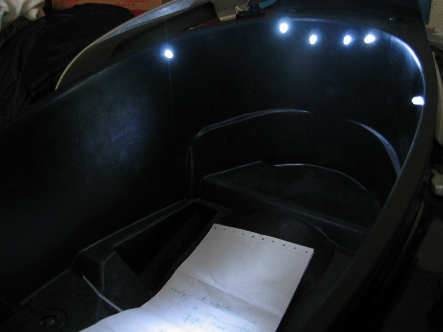

Ура, ура, ура! Слава каникулам! Я наконец-то поставил светодиодные лампы в отделение под сидением. Фото, прошу оценить:
 Заголовок сообщения: Re: Подсветка отделения под сиденьем.
СообщениеДобавлено: 02 Mar 2009, 22:27
Сообщений: 617
Скутер: YINXIANG 72cc
Стаж: С 19.08.08
ВЫглядит очень аккуратно, *THUMBS UP* тока расскажи как делал, тоже так зохотелось зделать... 8-)
СообщениеДобавлено: 02 Mar 2009, 22:28
Сообщений: 2239
Стаж: н/у
Хотел критики?))
Имхо, торчат сильно в унитаз. Надо было ставить такие плафоны - чтоб не торчали. Например плафоны салона от Тазов. Классические, те, что в средних стойках. Там еще и кнопочка есть - ее тоже можно "обыграть". Типа выключать плафон при открытом унитазе. Ежели не надо.))
СообщениеДобавлено: 03 Mar 2009, 00:19
Зарегистрирован: 07 Oct 2007, 13:11
Сообщений: 417
Скутер: Viper Grand Prix 50 (Копия Кимко Кобры)
Ну делал под себя. Есть естественно риск обломать их, но с учётом того, что в унитазе я вожу не больше чем набор ключей, и чуть всякой мелочёвки, вероятность оборвать лампы очень мала. Процедура изготовления очень проста: покупете на рынке 2 "капли" (желательно светодиодные, чтоб ярче светили). Сверлите в заранее отмеченых на одинаковом расстоянии отверстия под провода в унитазе, или даж проплавливаете расплавленным гвоздём. "Капли" я сажал на клеевой термопистолет, т.к. стандартные липучки со свёоей ролью никак не справлялись. Концевик надеюсь на фото видно, куда я поставил. После этого, всё подсоединям к одному проводу питания, на котором ставим концевик. Провод питания проводим напрямую под пластиком к аккуму, подсоединям не перепутва полярность. Вот и всё))) Вот фоток светящихся моих "капель", ещё в упаковке:

Зачёт! Во вторник сфоткаю свою подсветку в темноте, и кину чего-нить в унитаз, чтоб было видно, насколько хорошо светит.
