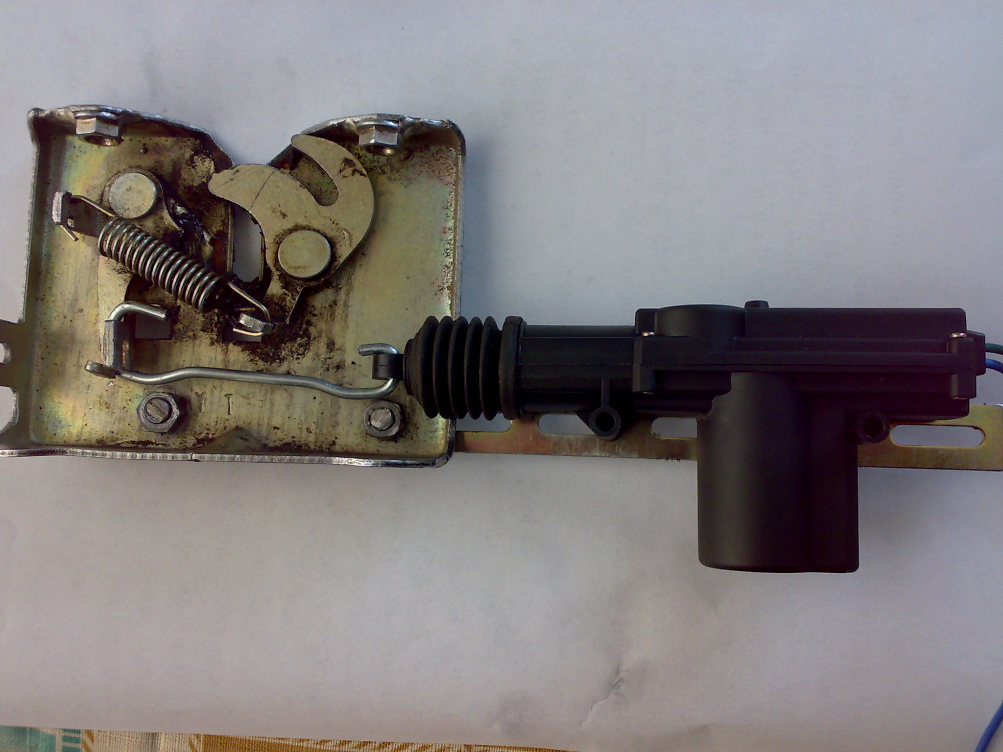

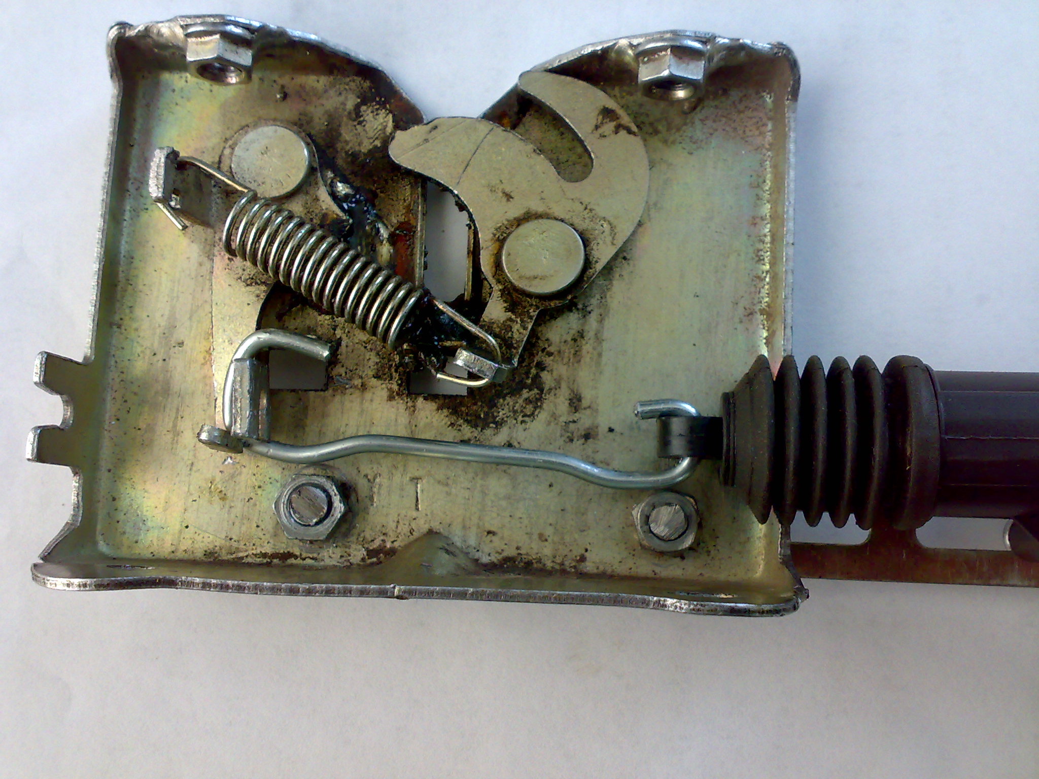

С момента покупки скутера меня не устраивало то, что чтобы открыть багажник надо было вынуть ключи из замка зажигания. Например, нужно карбюратор отрегулировать, а отвертка в багажнике. Ну вот этой весной наконец добрался. Купил в магазине привод центрального замка от авто (взял самый дешевый с 2 проводами за 130р), кнопку багажника, 2 метра провода и разъемы для подключения. Дальше снял механизм запирания багажника, просверлил 2 отверстия, и закрепил планку крепления привода, и закрепил привод, тягу обрезал о подогнал так чтобы не цеплялась ни за что, в общем на фото все понятно. Провода опытным путем подключил чтобы привод толкал тягу ( в моем случае синий +, зеленый − ), установил кнопку, + взял после замка зажигания чтобы открывать можно было только при включенном зажигании. Также багажник можно открыть и старым способом, тросик не стал отсоединять.

Конечно его там не будет видно снимал так сказать заготовку, могу сфоткать как это все выглядит на скутере, но это не главное, главное сама идея установки привода, а на кажом скутере она может быть установлена поразному.
