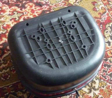

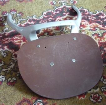

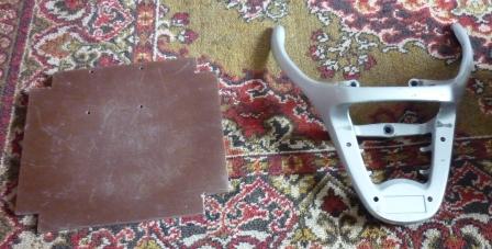

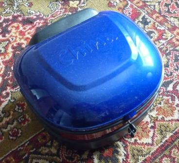

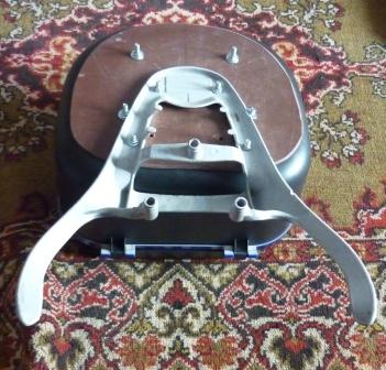

Доброго времени суток. Приобрел себе на днях кофр, однако крепления для него не подходят, точнее их почти не было, были 4 болта и две планки. Вот и задался я целью установить этот кофр на свой скутер patron clever. Для чего из пластмассы (можно и из железной пластины) вырезал заготовку, чуть меньше самого кофра, прикрепил его к багажнику скутера с помощью болтов и на него непосредственно установил сам кофр. Вроде бы ничего сложного, просто поделился, вдруг кому поможет. Подробности на фотографиях.
Комментарий к файлу: крепление кофра

Комментарий к файлу: крепление заготовки к багажнику
P1000575.JPG [ 32.67 KiB | Просмотров: 22403 ]
Комментарий к файлу: кофр Вид снизу
P1000573.JPG [ 35.9 KiB | Просмотров: 22403 ]
Комментарий к файлу: сам кофр
P1000572.JPG [ 38.91 KiB | Просмотров: 22403 ]
Комментарий к файлу: отпиленная по форме заготовка и багажник скутера
P1000571.JPG [ 35.99 KiB | Просмотров: 22403 ]

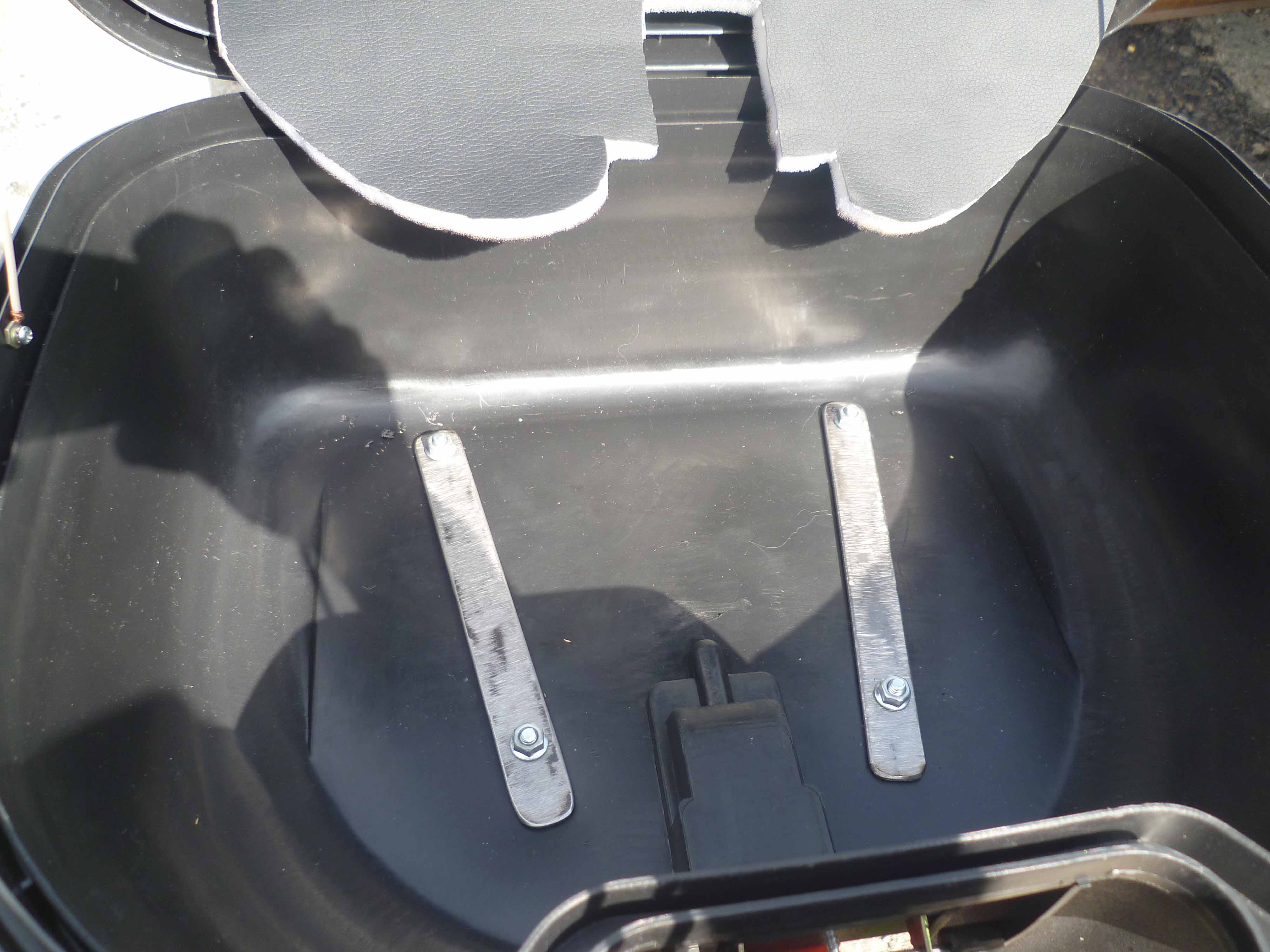

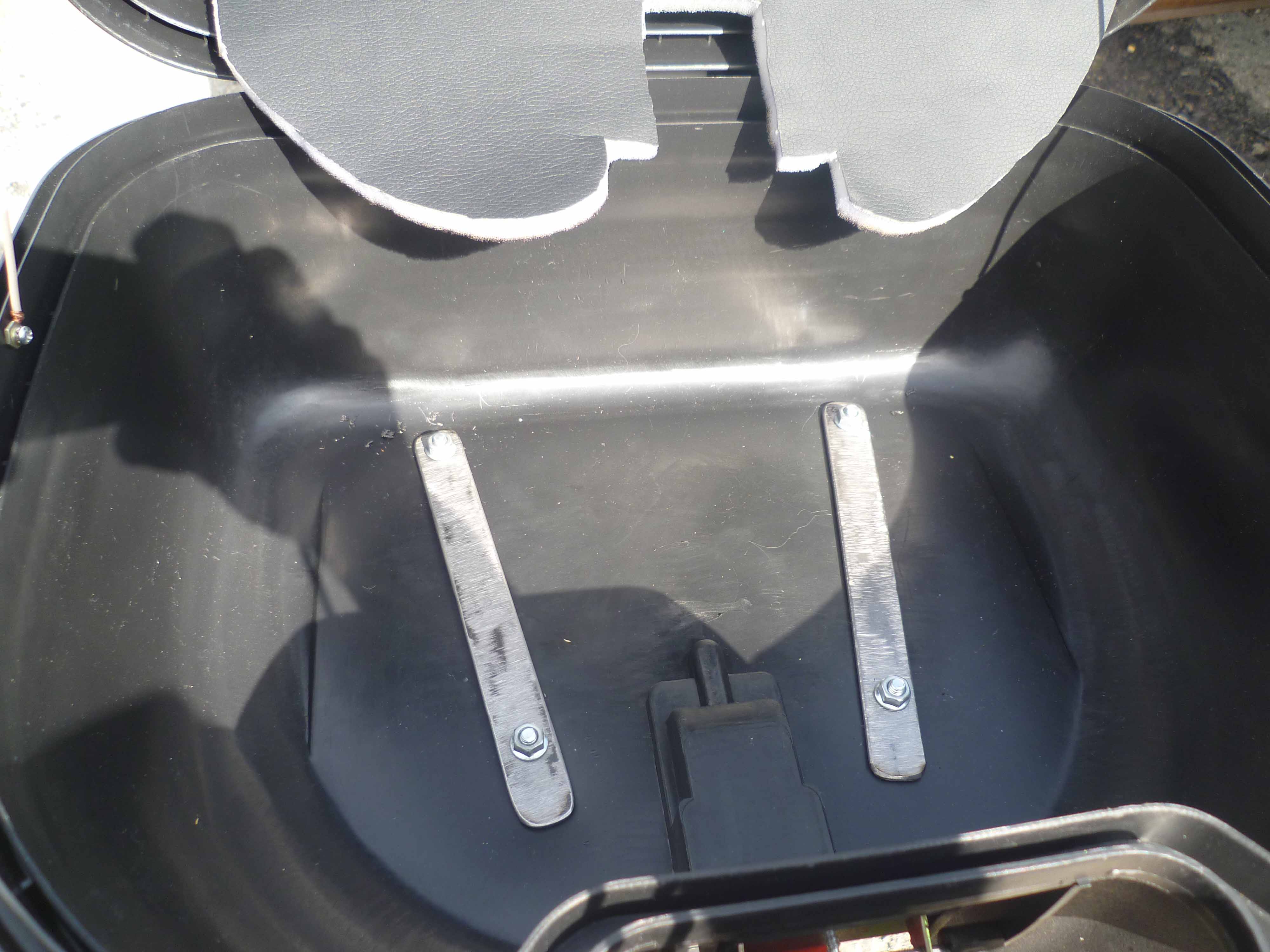

я в кофре вместо круглых шайб использовал металлические полосы.
viewtopic.php?f=34&t=29294&start=90
P1010868.JPG [ 356.63 KiB | Просмотров: 21597 ]

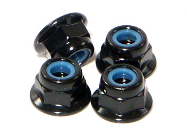

Вот думаю, что лучше - поставить контргайки или посадить их на фиксатор резьбы, синий такой...
 Заголовок сообщения: Re: Крепление для кофра
СообщениеДобавлено: 13 Nov 2012, 19:34
Можно ешо самоконтрящиеся гайки..с пластиковым кольцом... :)
