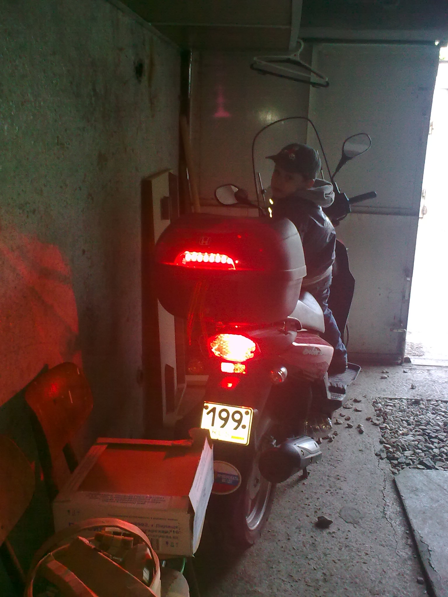

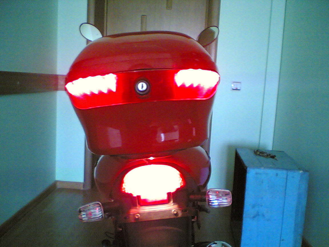

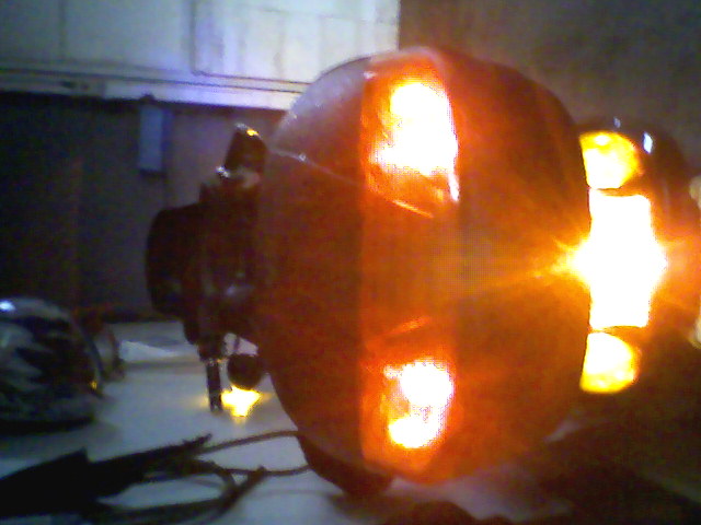

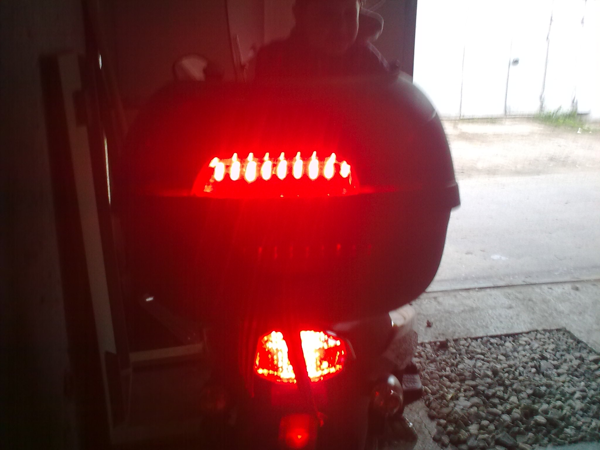

Я це вирішив так (там є габарити,стопи,повороти).Все на яскравих світодіодах.

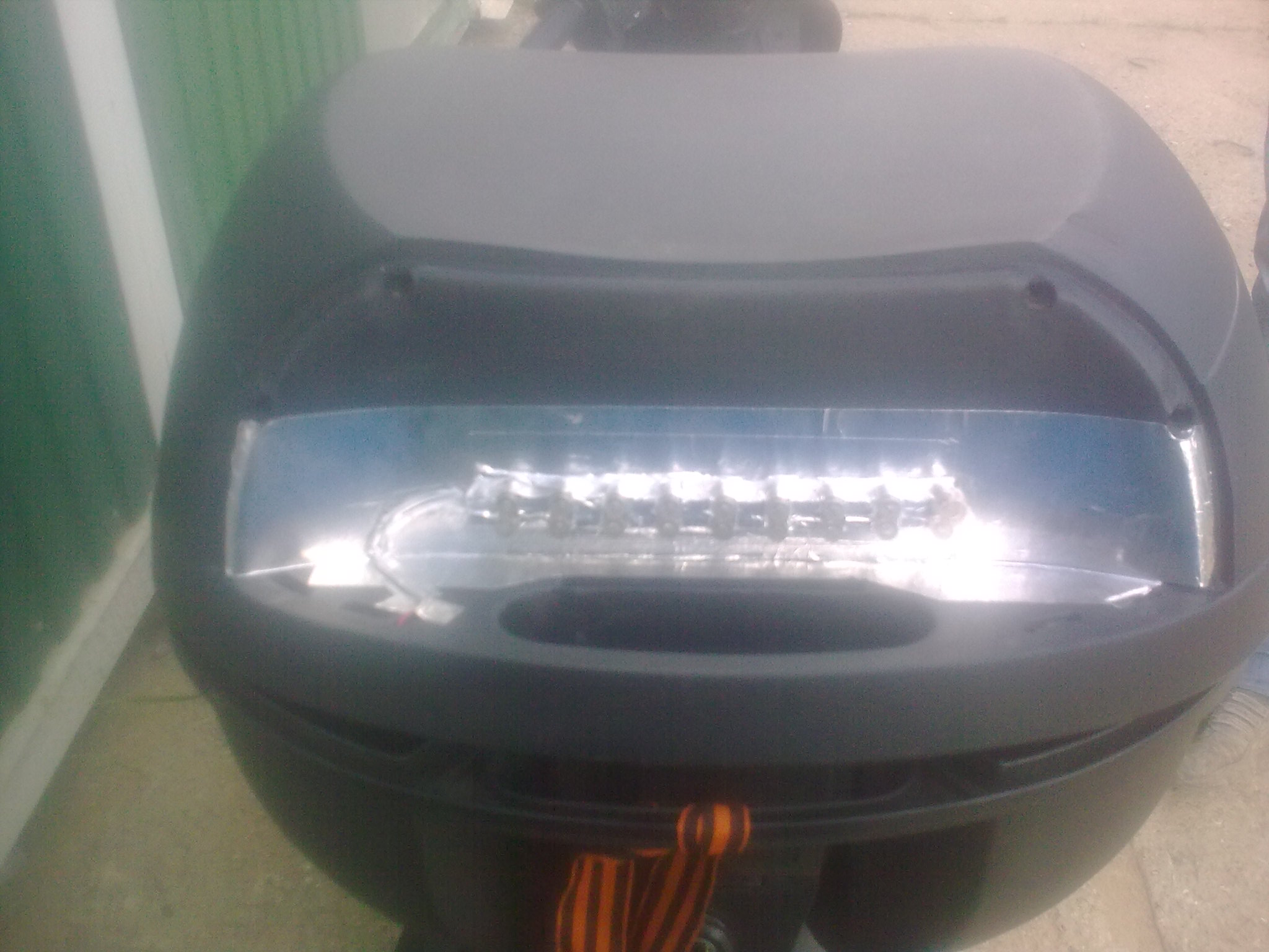

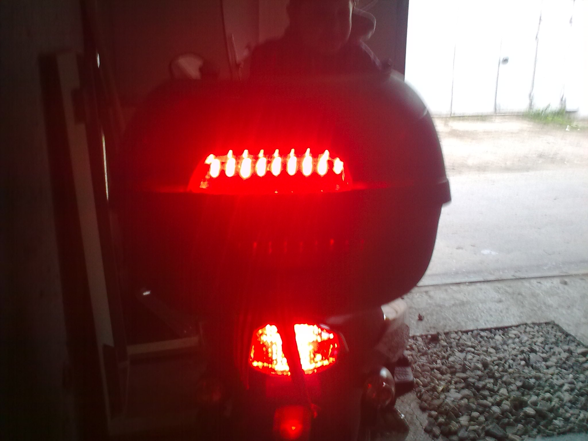

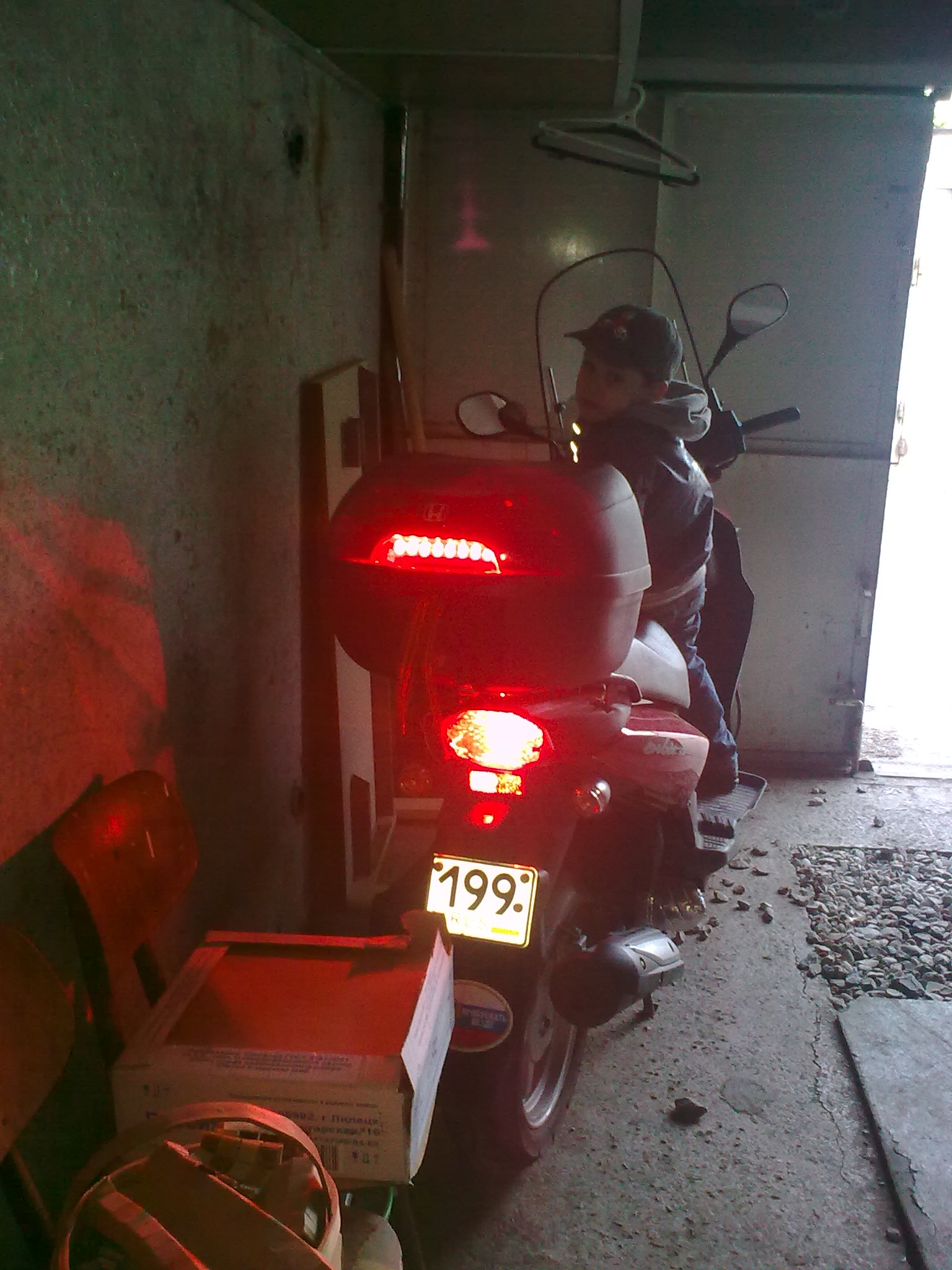

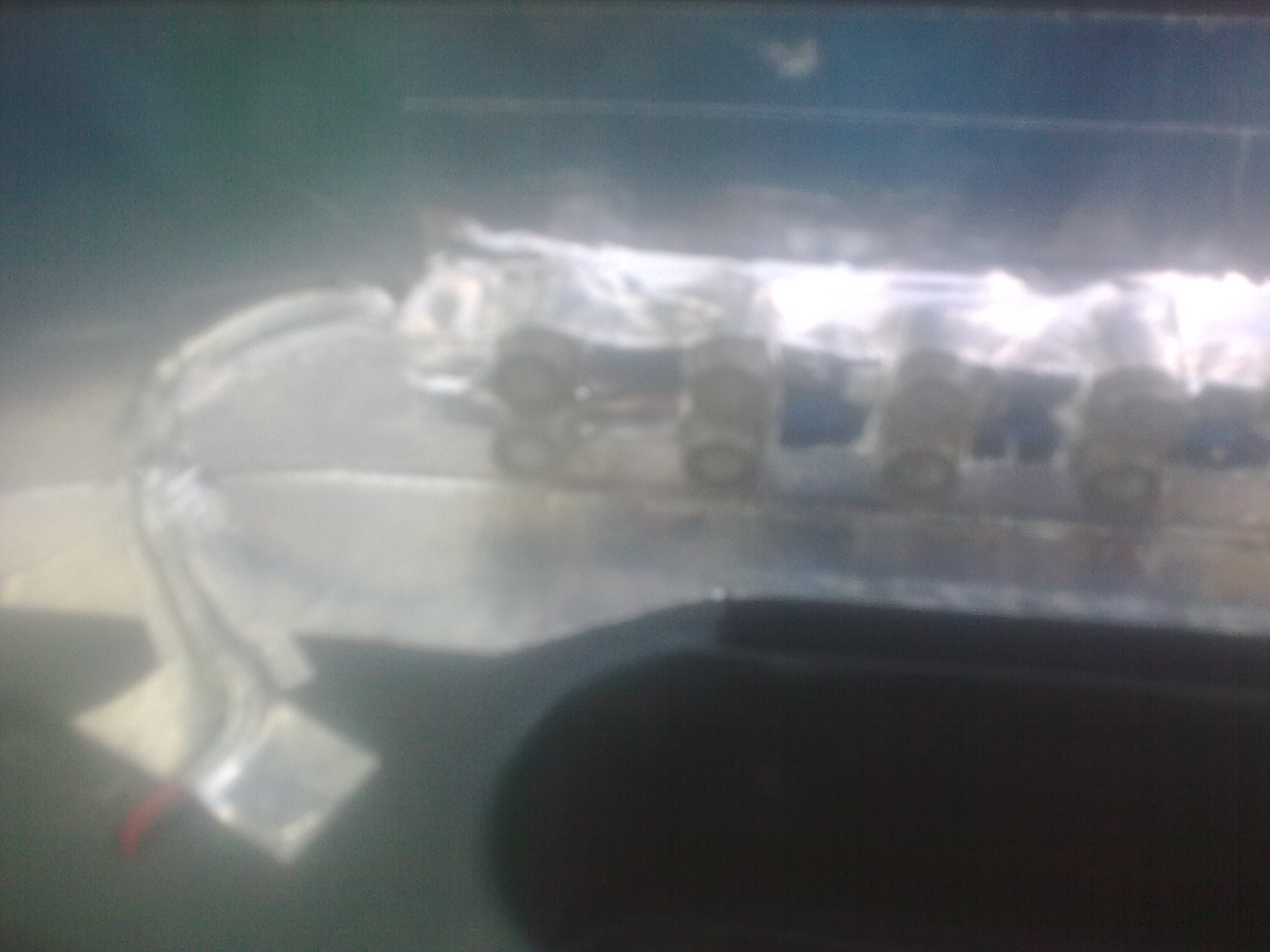

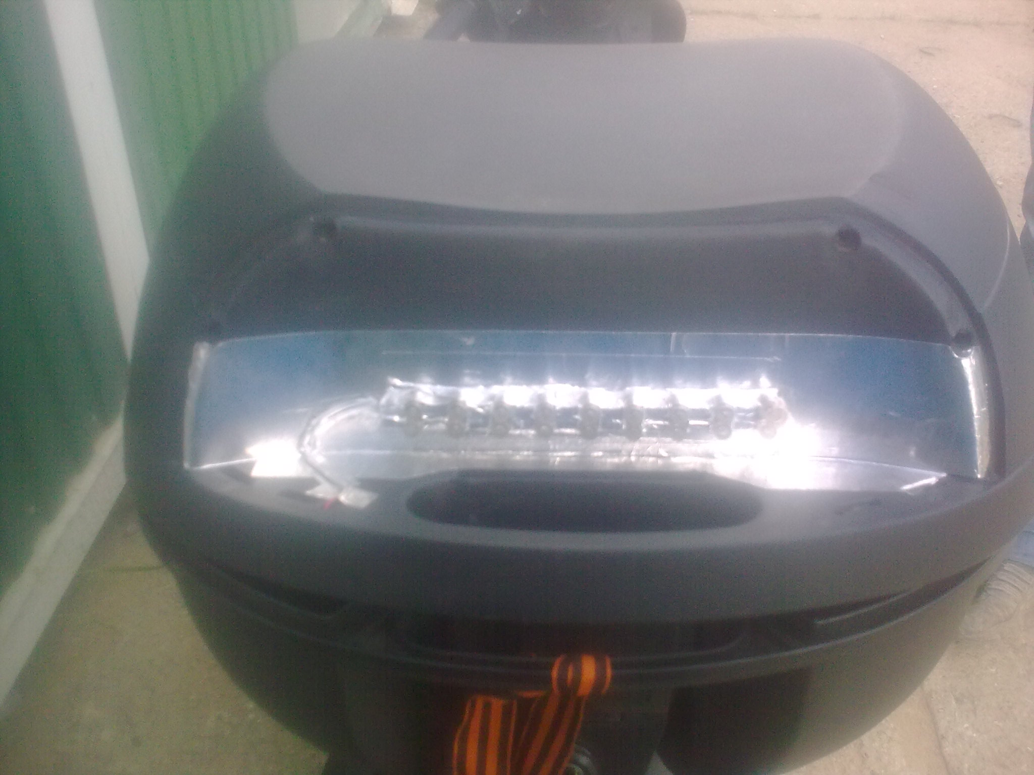

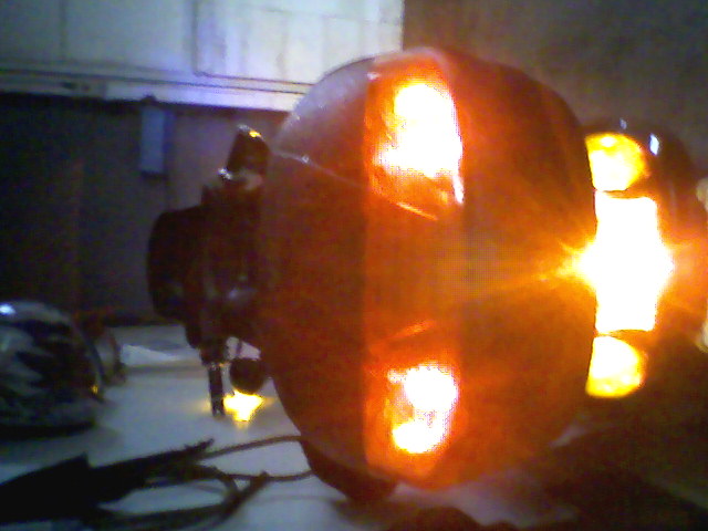

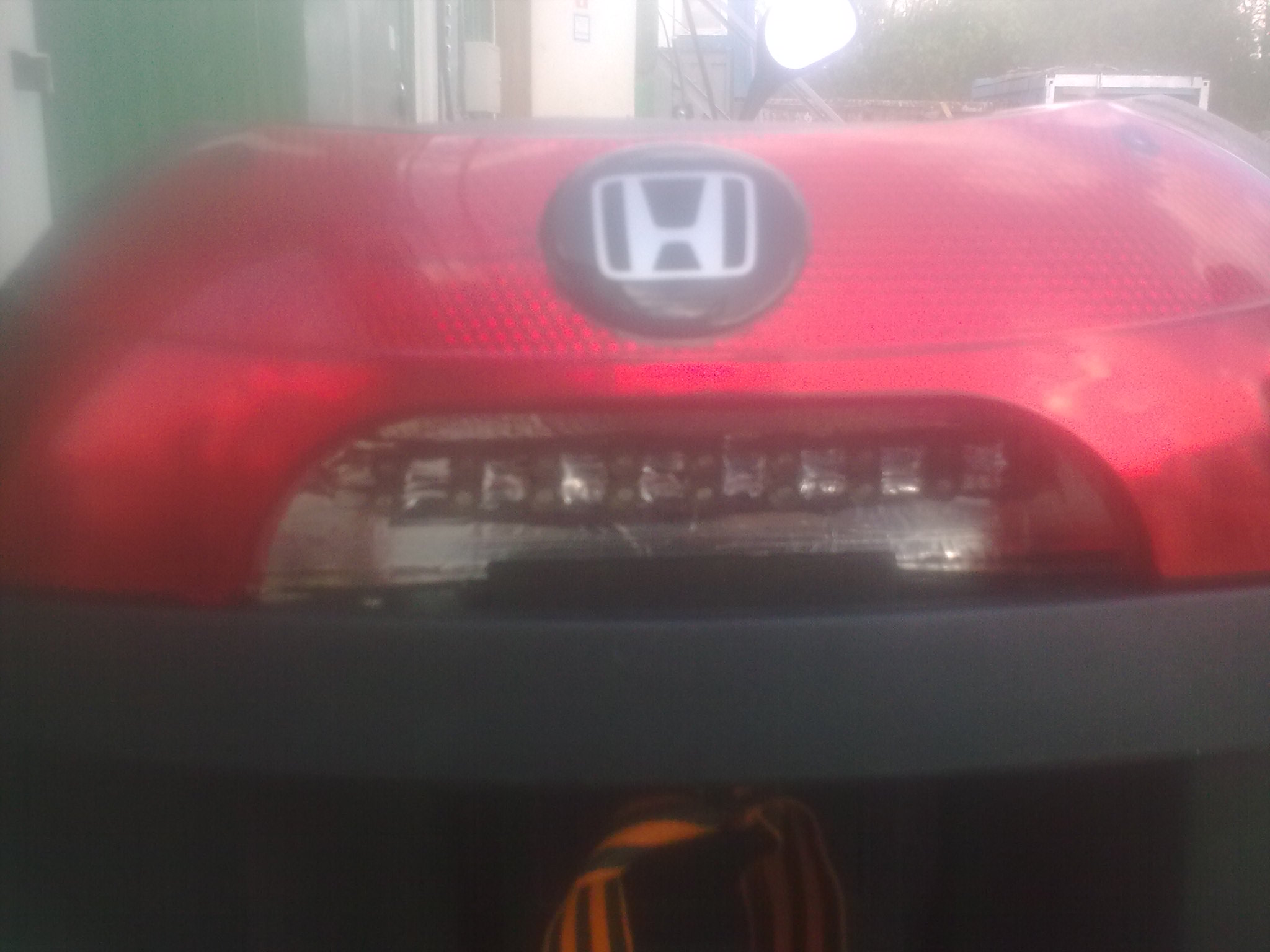

А вот мой проект.
0188.jpg [ 356.55 KiB | Просмотров: 10251 ]
0189.jpg [ 290.18 KiB | Просмотров: 10251 ]
0190.jpg [ 288.96 KiB | Просмотров: 10252 ]
0195.jpg [ 284.93 KiB | Просмотров: 10252 ]
0194.jpg [ 422.58 KiB | Просмотров: 10252 ]
Не важно как часто ты падаешь важно как часто ты поднимаешься!

Вот что получилось.
0191.jpg [ 283.53 KiB | Просмотров: 10250 ]

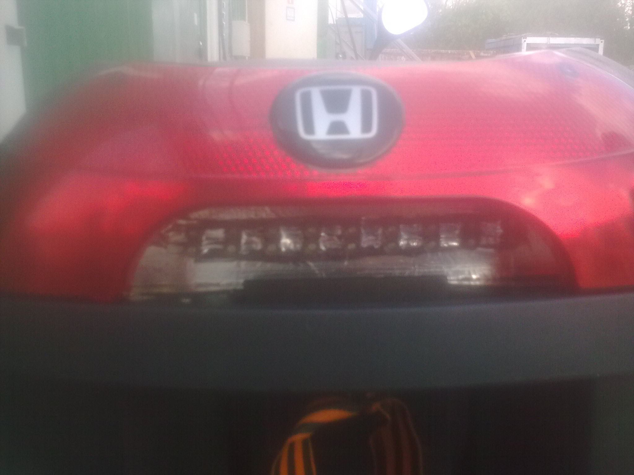

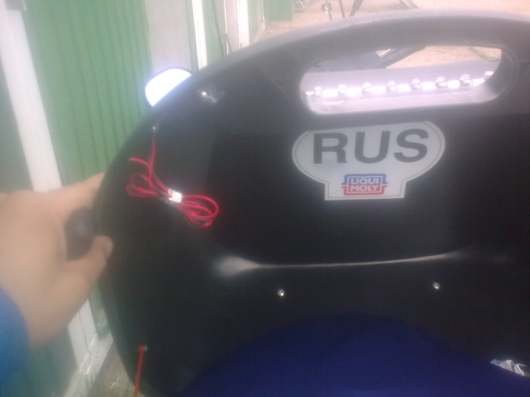

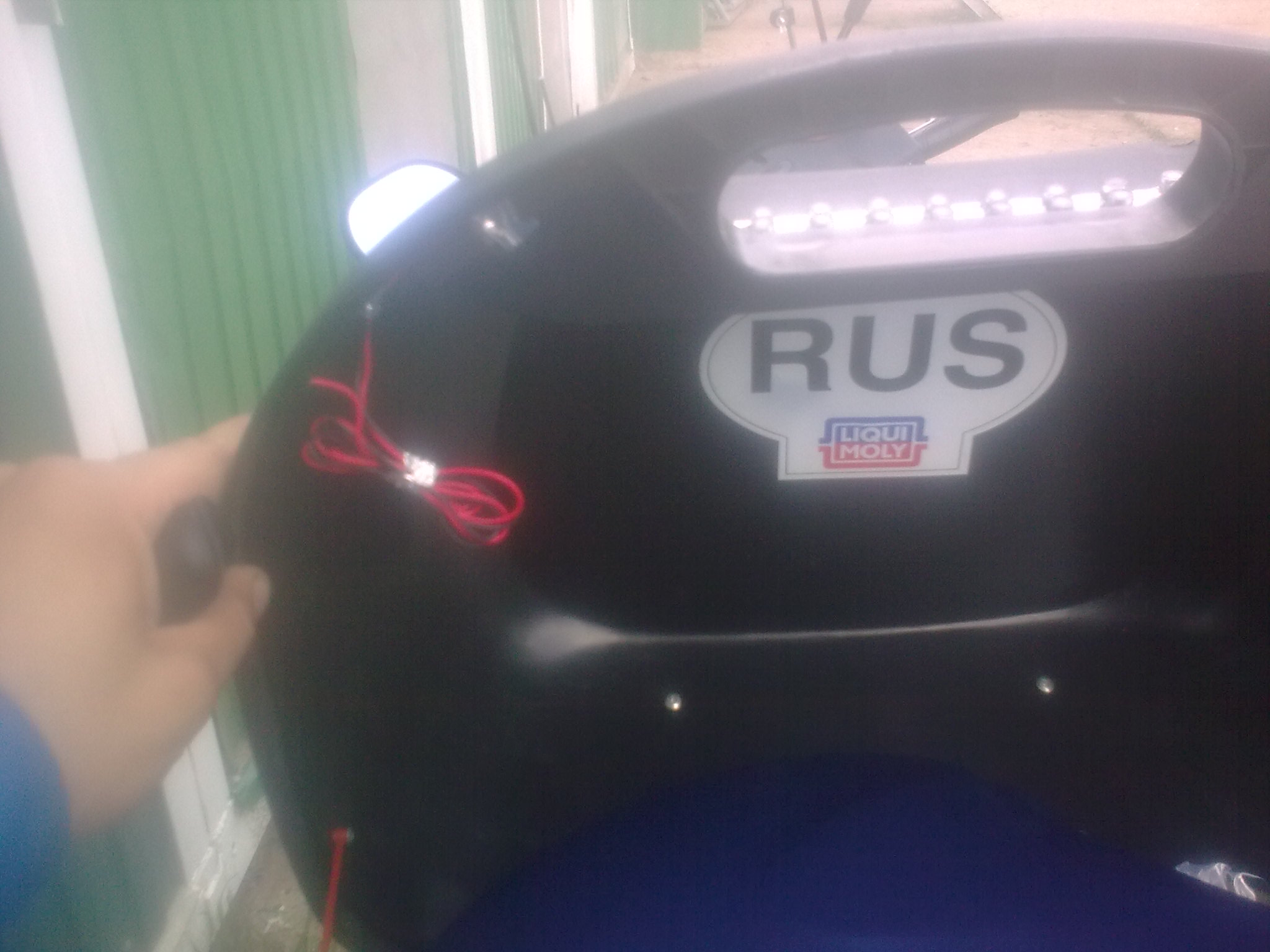

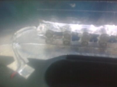

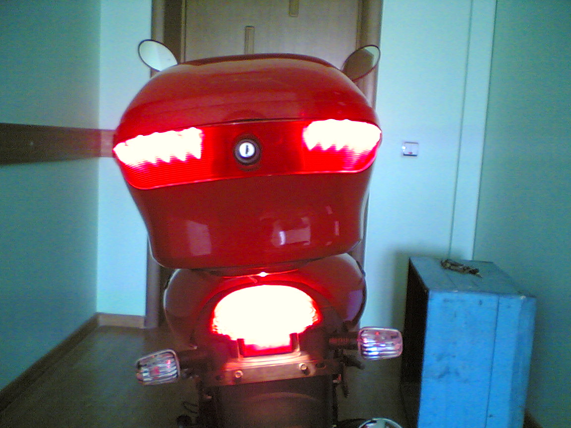

Я себе уже давно замутил. Проблема была в кнопке открывания, она просто мешала, пришлось разрезать светодиодную полосу пополам и спаивать дорожки проводками!
Image(1447).jpg [ 211.32 KiB | Просмотров: 10239 ]
