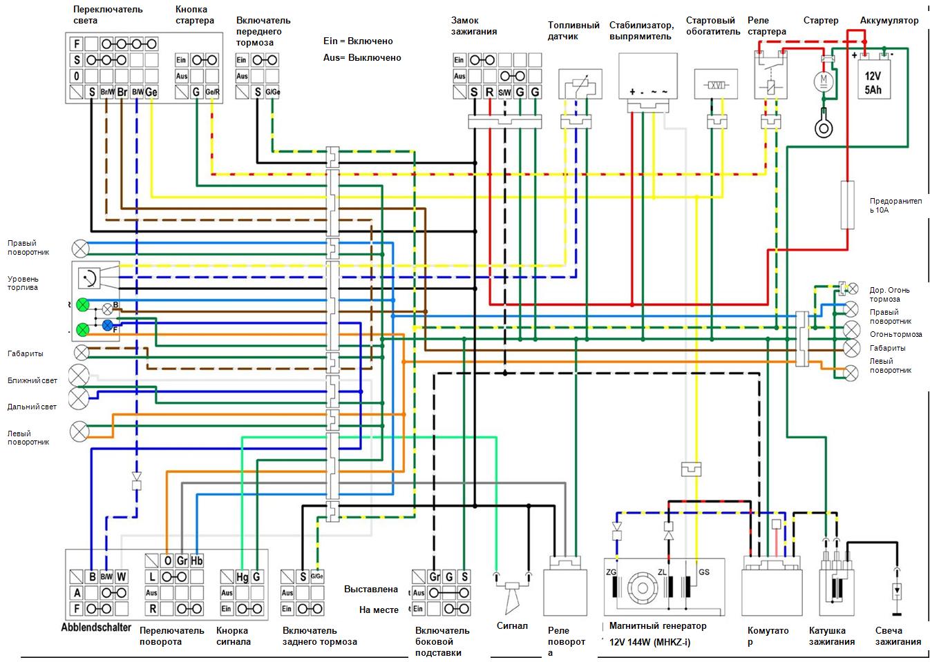

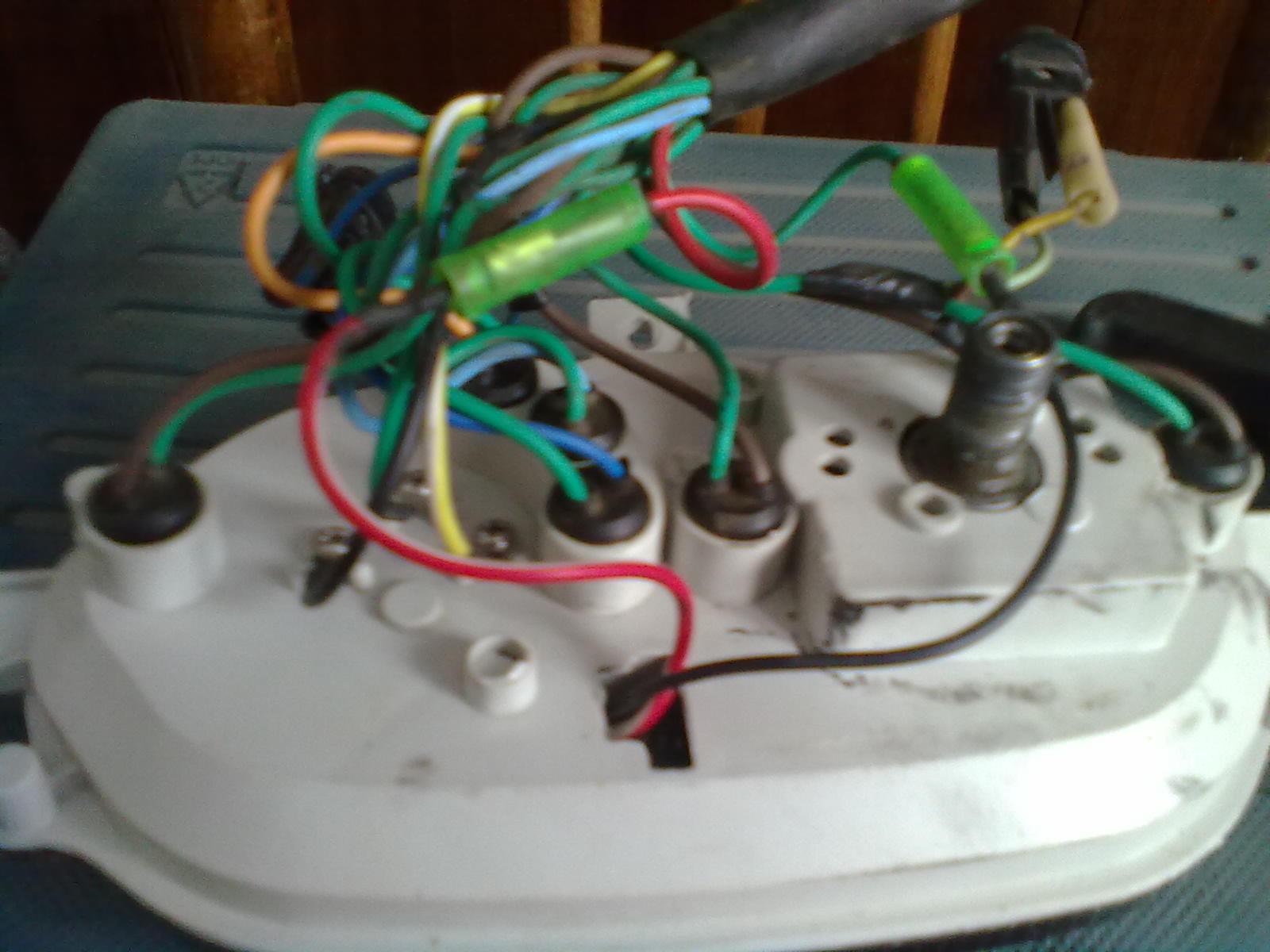

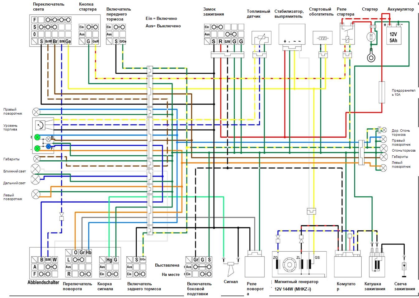

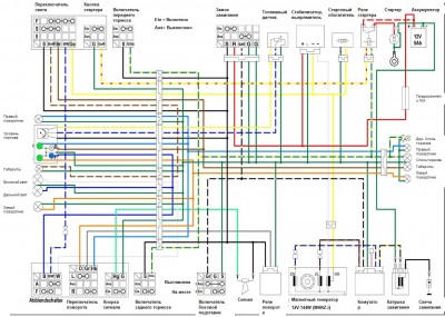

Помогите разобраться... Как подключить датчик топлива на приборную панель... там 3 винтика и 3 провода к какому который ? Скут китаец.
Один на массу, (у меня чёрный) и два к датчику.

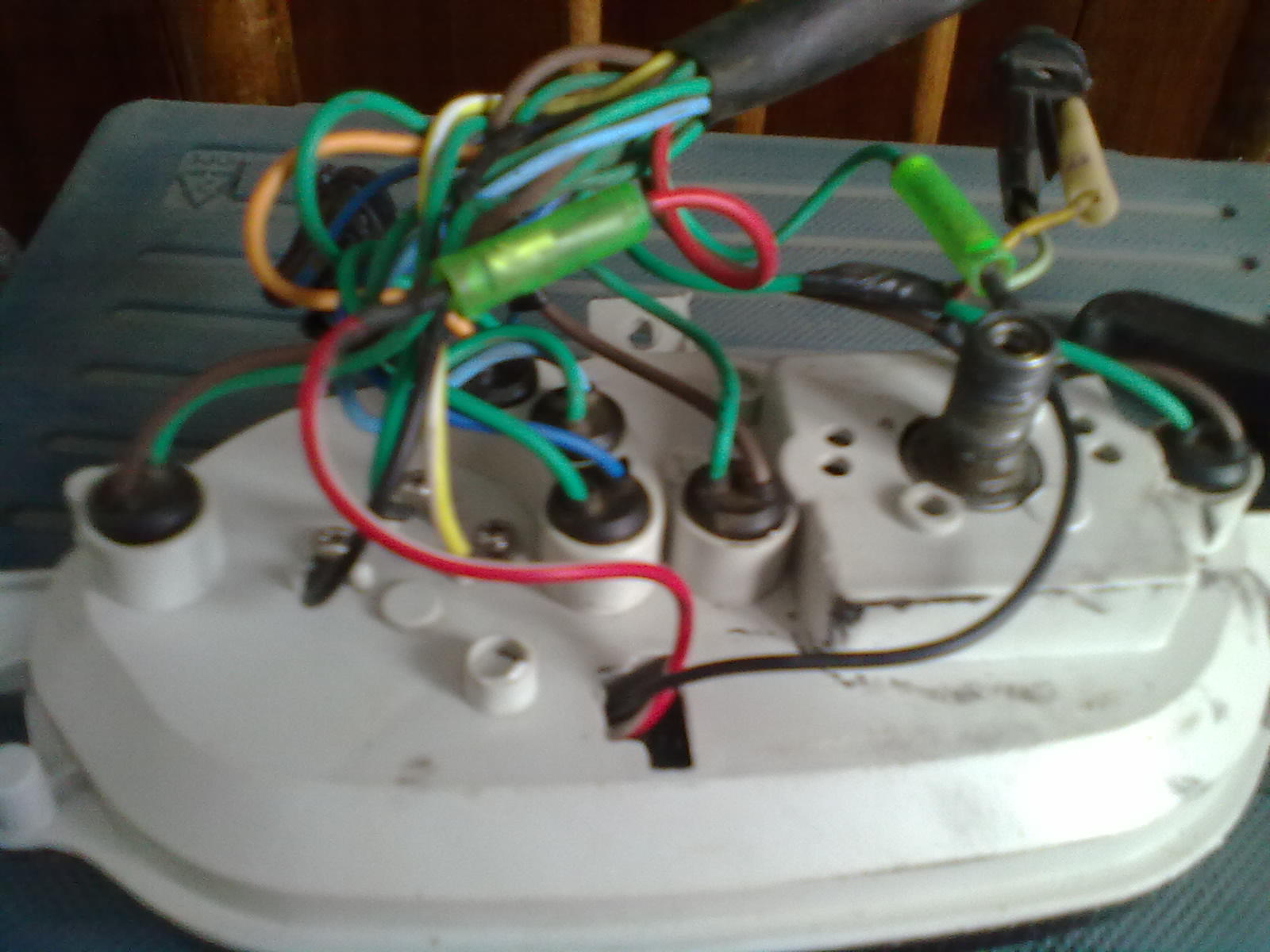

у меня так как на фото
там слева
