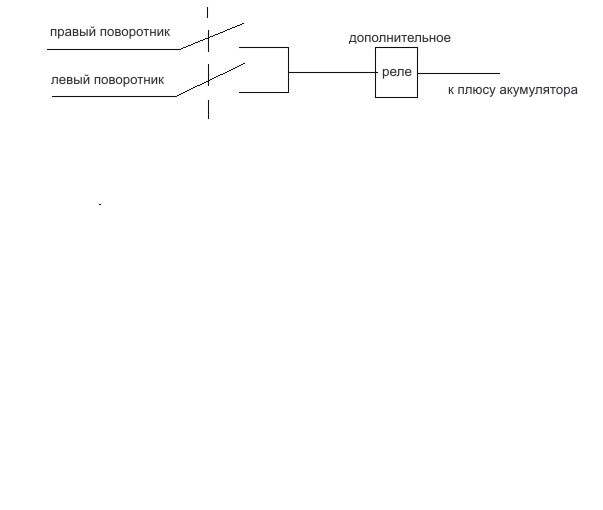

Вобшем вот что надо сделать, взять с сигналки правый и левый поворотник, поделючить их к двойному выключателю, с обратной стороны подключить второе реле и все это посадить на плюс акума...
662
 Заголовок сообщения: Re: аварийка
СообщениеДобавлено: 11 Mar 2009, 15:56
Сообщений: 752
Откуда: Пятигорск
Стаж: Общий с 94г
Вот схема что надо сделать:
Комментарий к файлу: Примерная схема
рисунок.JPG [ 14.91 KiB | Просмотров: 7589 ]

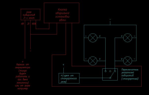

Ну могу предложить такую схему, есть ещё варианты подключения, но этот самый простой. Кнопку реле использую как раз вазовскую или газовскоу, но вот какие там номера контактов я уже не помню... При желании можно проверить тестером где плюс и минус.
Я со своей именно так и разбирался ;-)
Комментарий к файлу: Простейшая схема
x_8c232521.jpg [ 22.99 KiB | Просмотров: 7617 ]

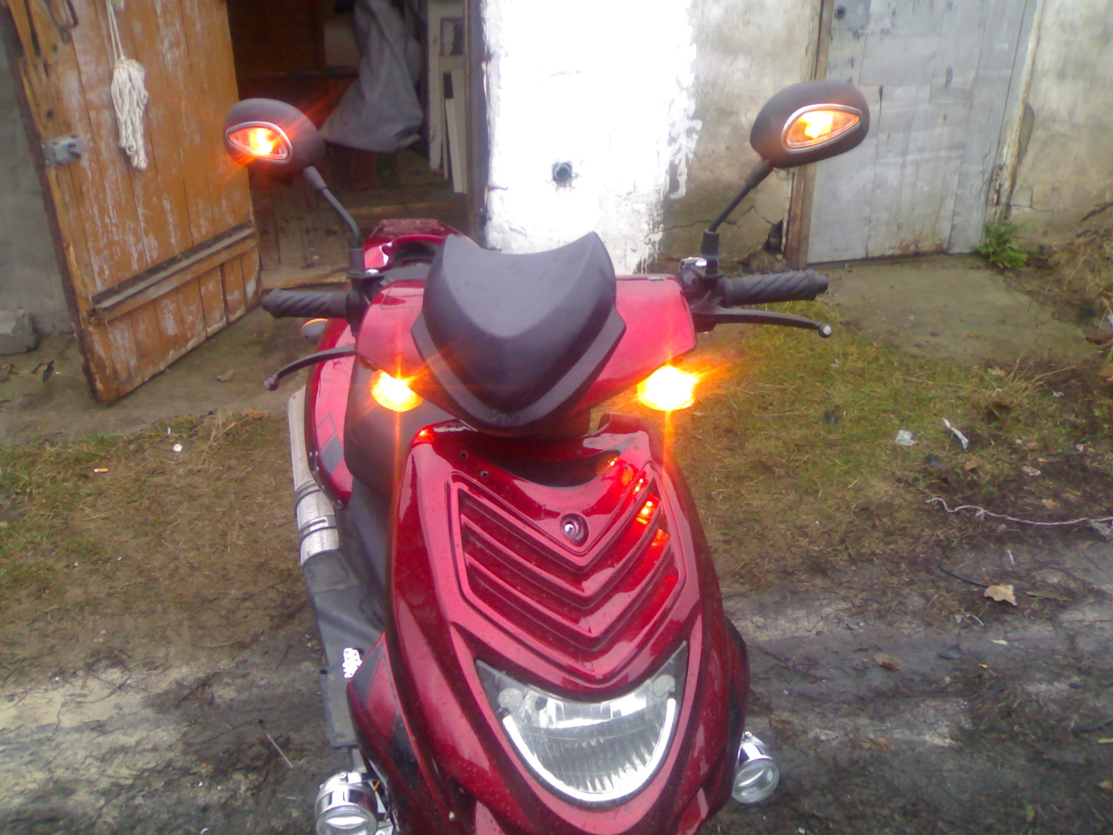

Да кстати надо похвастаться))))
вариант установки реле.
Ну и собсно само похвастаться)))

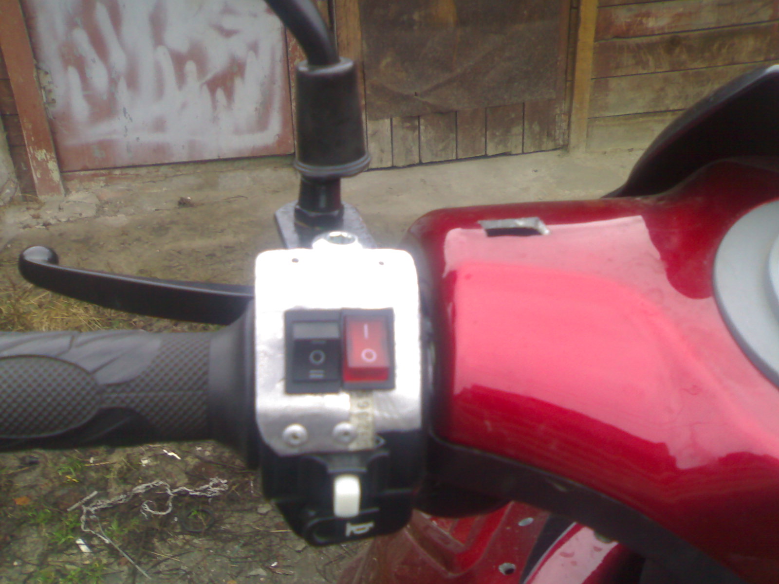

ребята,здесь снова все проще!
идем в магазин с электроникой,покупаем выключатель с подсветкой,который устроен след. образом:
4 контакта на нем,получается 2 выключателя срабатывают одновременно,к исходящим контактам припаевается лампочка,и подсветка осуществляется так: "+" и "-" приходят на выключатель и при включении в паралели включается лампочка.
лампочку извлекаем,получаем два же выключателя одновременно работающие.
далее паяем 2 провода от клем переключателя поворотов к (непосредственно "левый" и "правый" провода) к входящей паре клем выключателя.
а исходящие клемы спаиваем вместе и паяем третий провод к оставшемуся приходящему "+" от переключателя поворотов,
И НИ В КОЕМ СЛУЧАЕ НЕ НАОБОРОТ!
иначе при включении любого из поворотов мигать будут ОБА,
а выключатель запитывает при включении пару,и размыкает их связь при выключении!
кстати этот выключатель стоит в Воронеже 20 рублей ,размерами он 20х12 мм,и у меня он стоит рядом с переключателем дал-ближ света
не дрын-дын-дын-дын,а рррррр)
СообщениеДобавлено: 20 Nov 2009, 15:51
Сообщений: 758
Откуда: Воронеж
Скутер: spark 150cc
Стаж: следующий пошел
и нафиг рылюхи ни какие не нужны!
20112009(007).jpg [ 239.07 KiB | Просмотров: 7511 ]
20112009(006).jpg [ 354.44 KiB | Просмотров: 7511 ]
