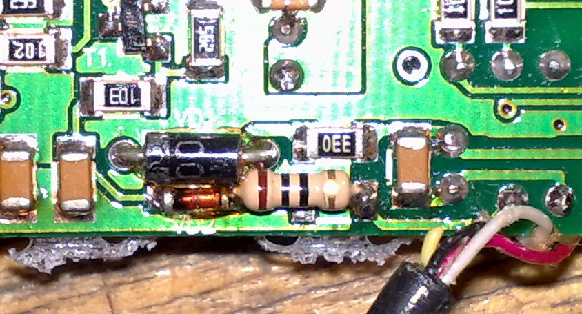

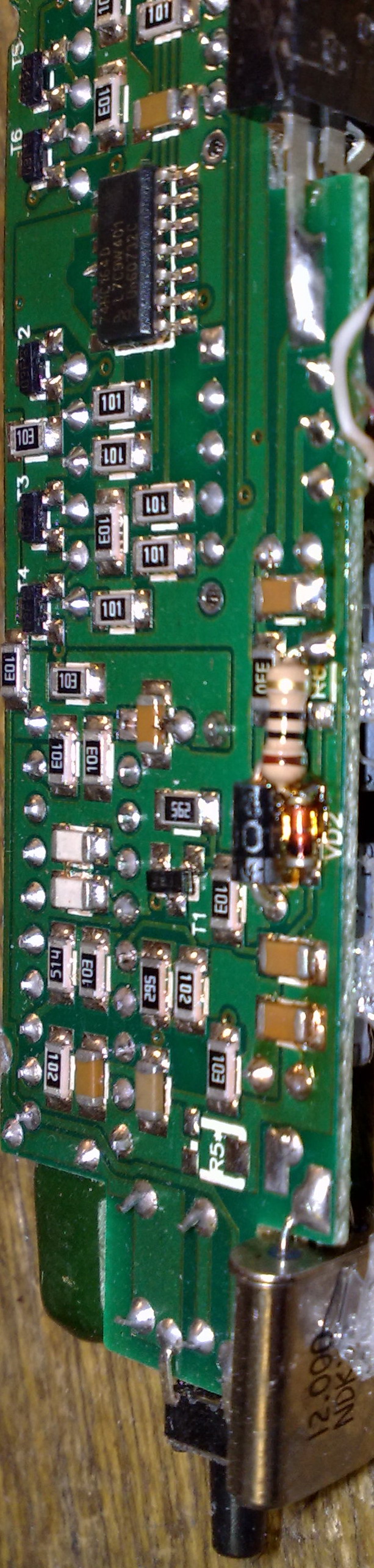

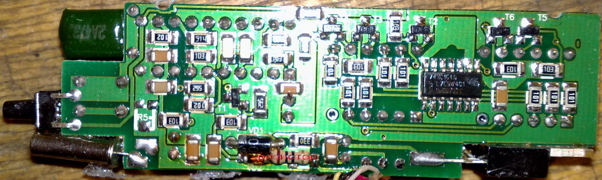

Я подключал следующим образом; тахометр придётся вскрыть, только аккуратно т.к. он склеен. Выпаять SMD резистор по входу, вместо него впаять подстроечный или переменный резистор 10 кОм на проводах. Выставить максимальное сопротивление. белый провод от тахометра подключить через диод (полярность разницы не имеет) к входу катушки зажигания. Диод любой на напряжение не менее 300 вольт и ток 100 мА. 1N4001.....4009 проще всего найти. Заводим дырчик, смотрим на табло и можем нифига не увидеть - крутим потихоньку резистор. Как только появятся показания нужно будет проверить весь диапазон путем увеличения оборотов движка. То есть нужно добиться устойчивых показаний во всём диапазоне. После отпаять концы от платы, померить сопротивление того чего получилось, подобрать постоянный резистор такого номинала и впаять на место. На фотках видно что поменяно. (только номинал на фото не тот!!!). Диод у меня оставался в разрыве прямо около входа с катушки, но можно засобачить прямо в тахометр. У меня вышло сопротивление 2,4 кОм. Работать сразу после покупки отказывался, при подключении к обмотке 12 вольт по переменке результат был, но после 4300 об/мин происходил срыв показаний.

Да, не забудьте хорошо полачить плату после - не повредит.
