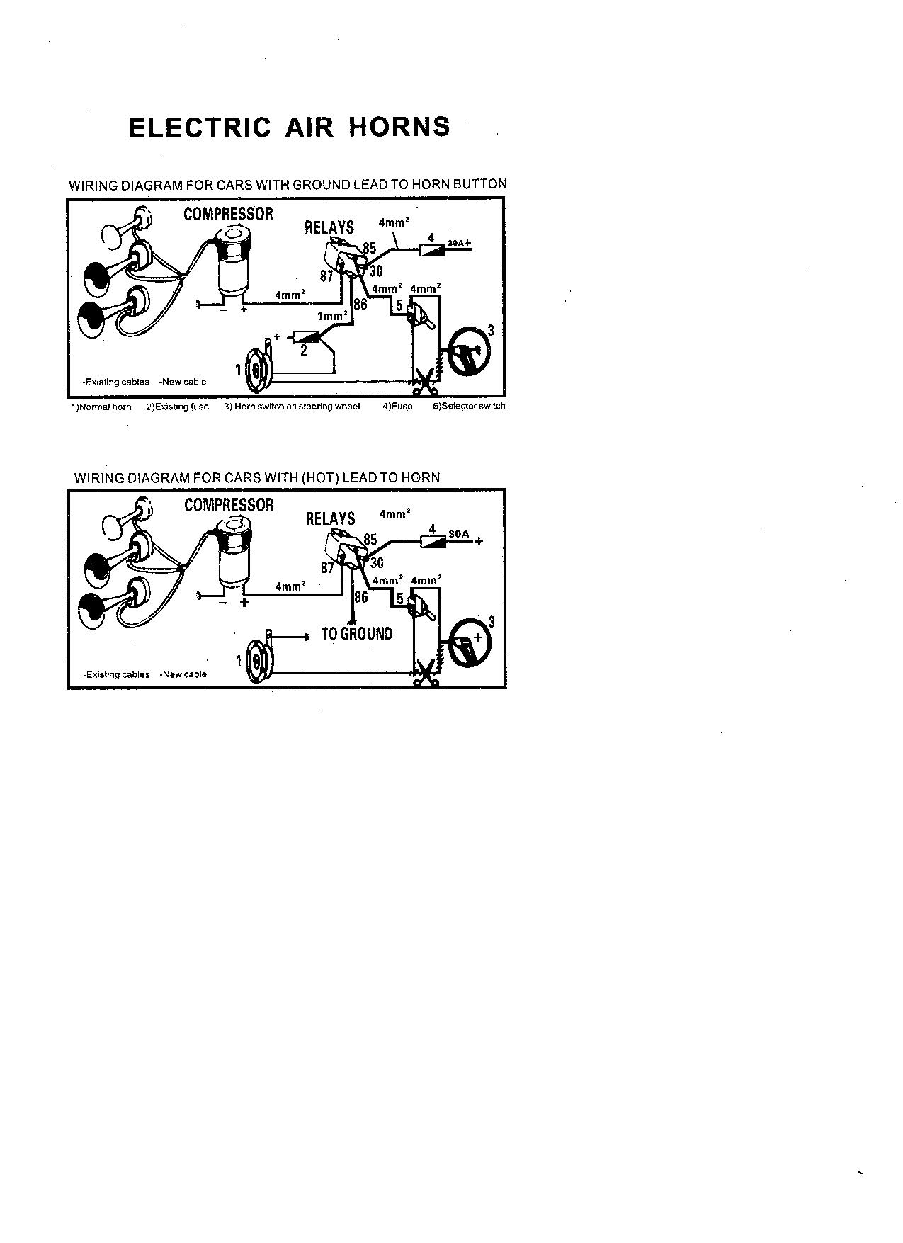

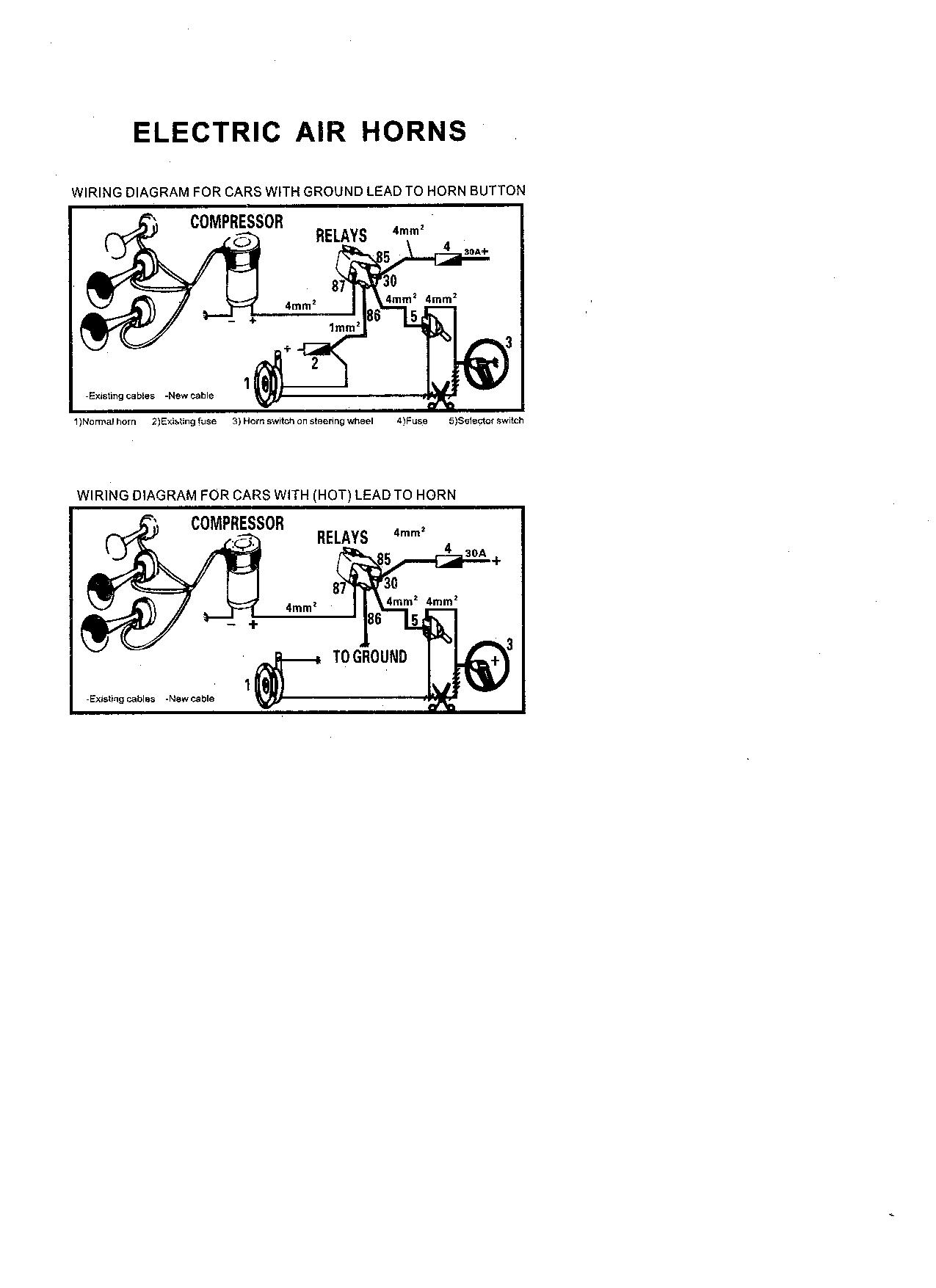

бабай а можеш по схеме рассказать куда что?с номерами проводов что на реле.как я понял ты говорил про нижнюю схему на рисунке.вот мне непонятно к каким клемам подключать провода от сигнала родного.

На схемах показан вариант с сохранением родного сигнала ........ в этом случае вместо просто кнопки понадобится переключающий тумблер ( позиция 5 - selector switch ) который и показан на схемах ( сразу над ножницами ) и очевидно входит в комплект
А я рассказал как подключать реле без условия сохранения родного сигнала , но зато с использованием родной кнопки .
принимай решение , что тебе важнее сохранить :-D
Пы.Сы.
для справки :
контакты 86 и 85 - это обмотка реле
контакты 30 и 87 - это замыкающие кнтакты

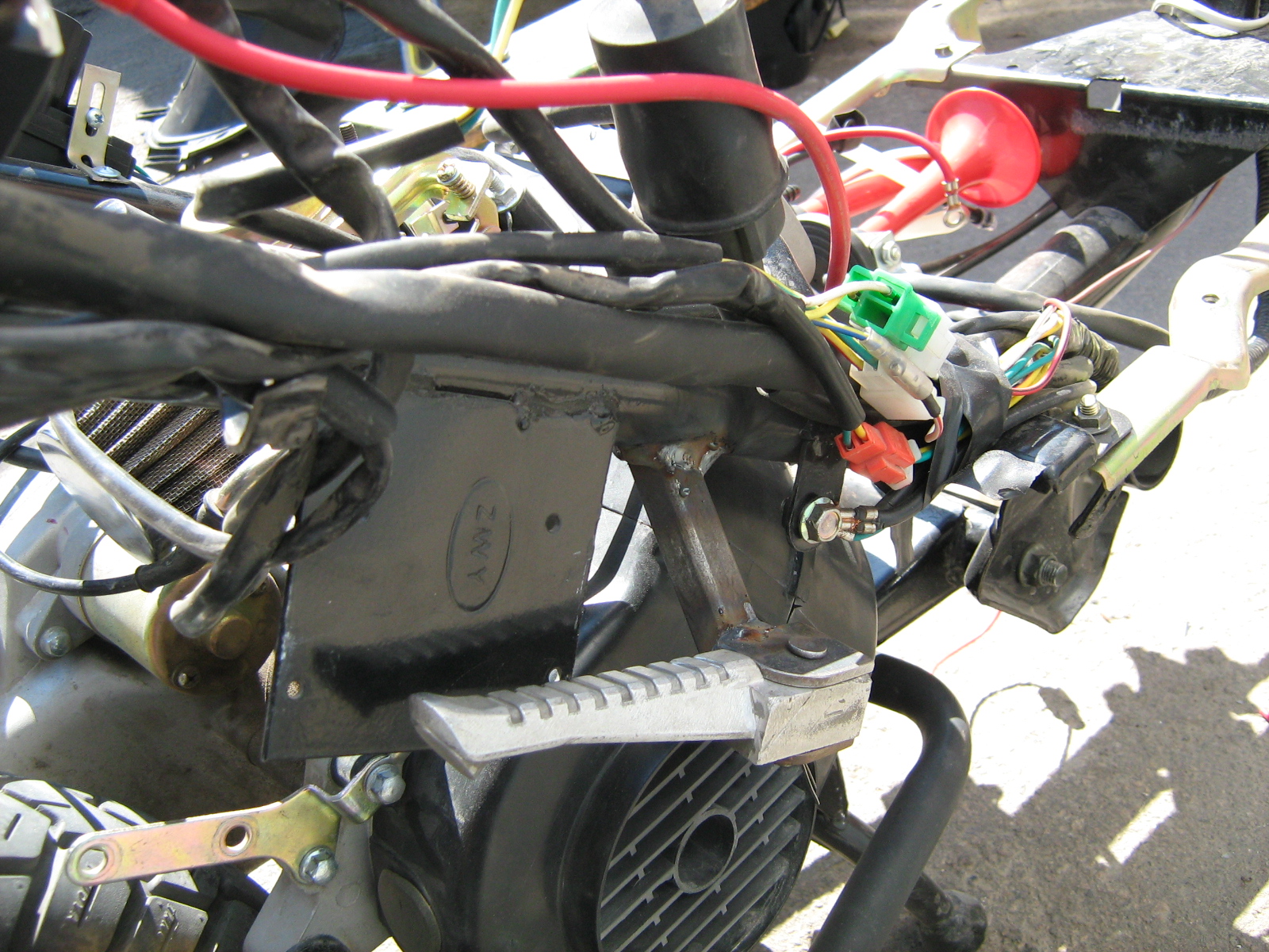

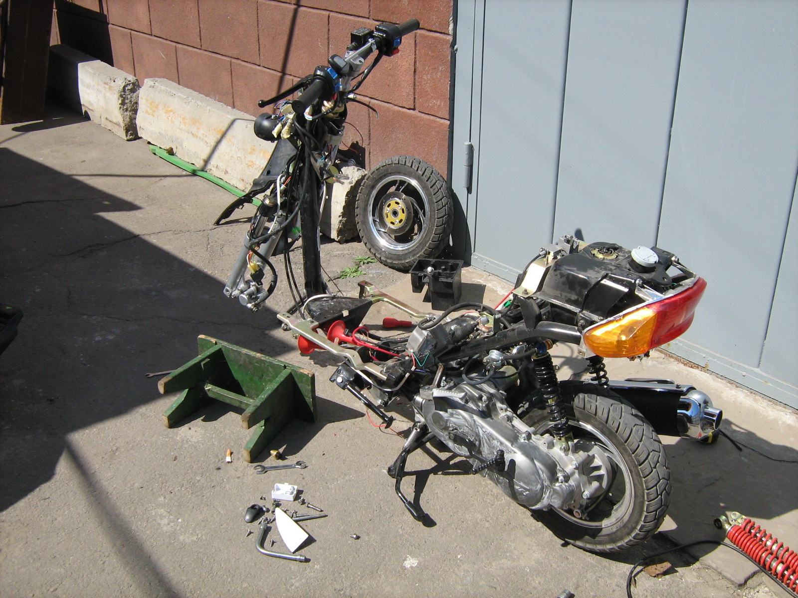

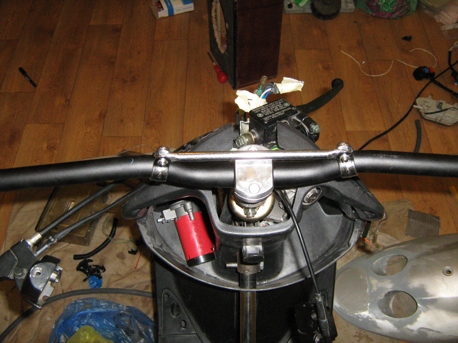

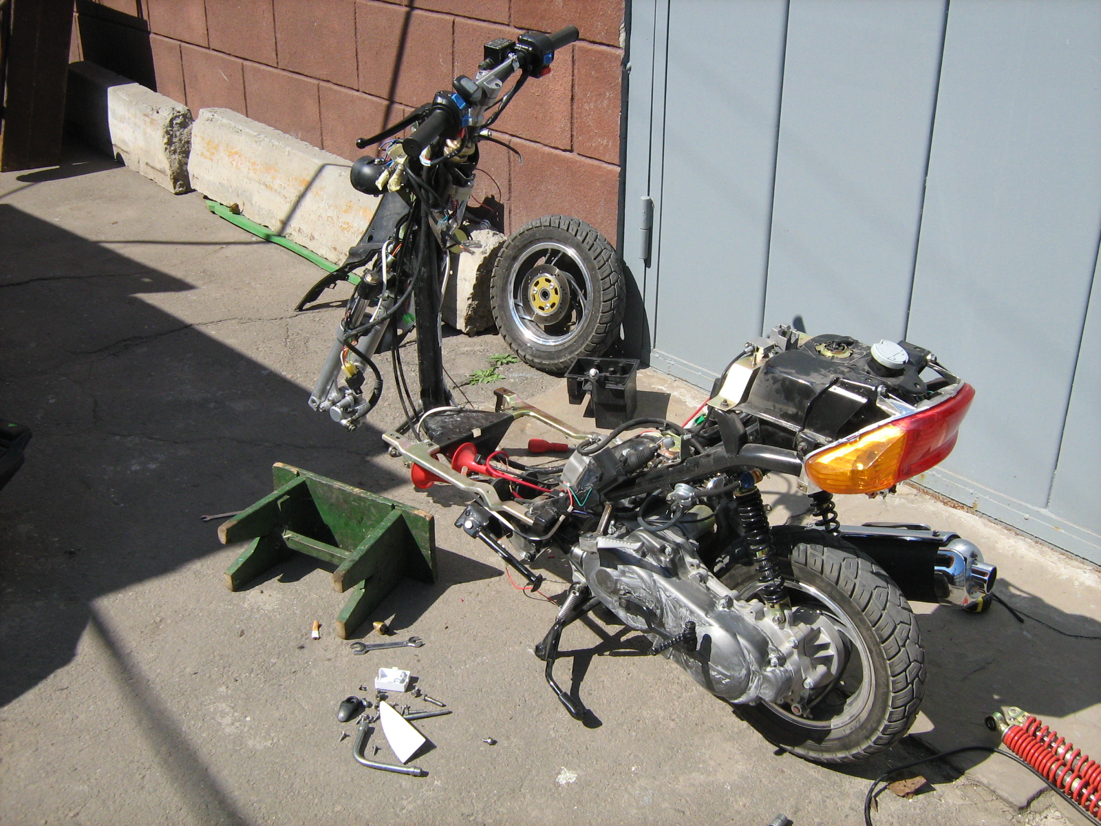

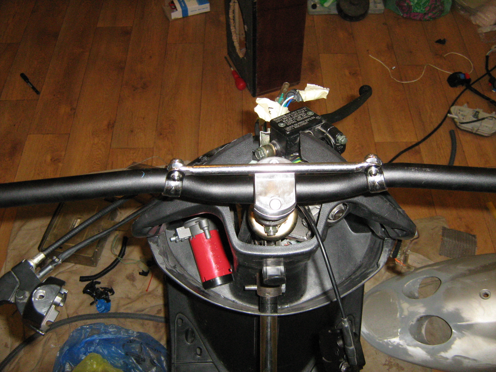

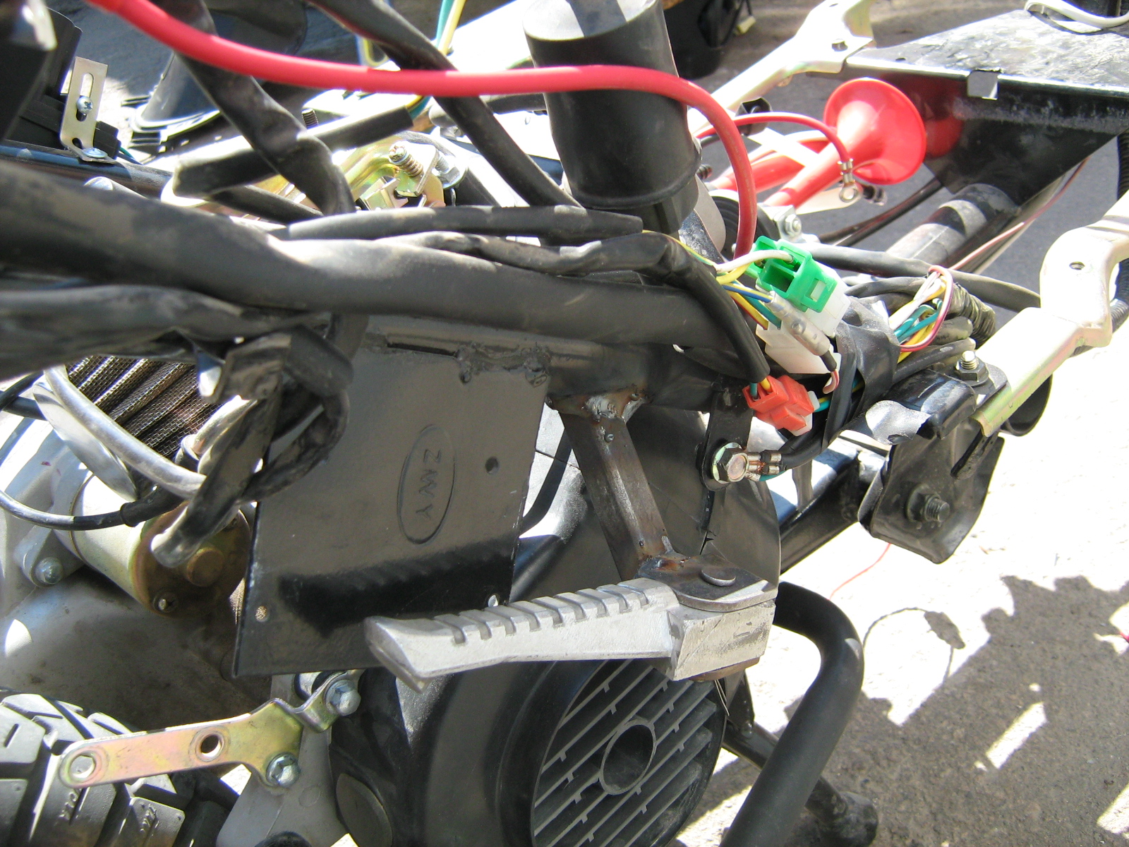

У меня стоят уже 2 года все норм поставил под полик
IMG_0348.jpg [ 1022.26 KiB | Просмотров: 10691 ]
IMG_0344.jpg [ 1.11 MiB | Просмотров: 10691 ]
IMG_0320.jpg [ 1.15 MiB | Просмотров: 10691 ]
